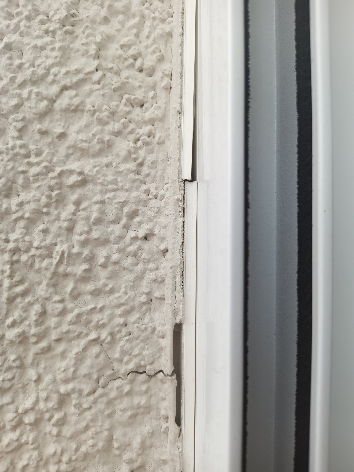

    ich stehe vor der Aufgabe, nach rund 10 Jahren einige Abdichtungen am Fensterrahmen außen erneuern zu müssen (mehrere Fenster West- und Nord-Seite).
    Außenmauern sind Beton mit WDVS und die Abdichtung zwischen dem WDVS und Fensterrahmen ist an machen Stellen beschädigt, so dass ggf. Wasser eindringen könnte. Dies möchte ich gerne instand setzen.
    Kann mir vielleicht jemand bei folgenden Fragen weiterhelfen:
    - Wie nennt man die aktuell verwendete Abdichtung? Eine Silikon- oder PU-Fuge ist es ja nicht, eher ein Art "Streifen". Wie man auf dem Foto sieht war schon immer ein kleiner Spalt zwischen dieser Abdichtung und dem Fensterrahmen, anders als bei einer Silikonfuge, wo man ja keinen Luftspalt sieht.
    - Hat jemand eine Empfehlung wie genau so etwas erneuert werden sollte? Muss man diesen "Streifen" herauskratzen und dann - mit was? - neu verfugen?
    - Wie würdet Ihr das ausbessern, damit es auch möglichst lange hält?
    - Sind solche schadhaften Stellen nach 10 Jahren normal?
    Bevor ich mir einen Fachbetreib suche, würde ich gerne erst mehr selbst verstehen und mögliche Lösungen kennen.
    Ich danke Euch schon mal für die Hilfe im Voraus!
    Gruß, Anton

    Das ist eine Anputzleiste aus Kunststoff die sich da löst. Die wird vor dem verputzen auf den Fensterrahmen geklebt und dann wird da drauf verputzt.
    Herauskratzen kannst du das nicht, da hinten eine Armierungsgewebe dran ist welches eingeputzt wurde.
    Ich würde eine ordentliche Acrylfuge drüber ziehen und dann drüber streichen.

    Vielen Dank für die schnelle Antwort!
    Noch eine Verständnisfrage: Hatte dann diese Anputzleiste eigentlich gar keine abdichtende Funktion? Falls das so ist, wo befindet sich die richtige Abdichtung?
    Zur Erneuerung: sollte man die Lücken/offenen Stellen noch irgendwie füllen?

    Die Anputzleiste kann (richtige Verarbeitung vorausgesetzt) schon die Funktion einer Schlagregen sicheren Abdichtung erfüllen.
    Je nach Anforderung/Ausführung ist das Fenster darunter auch nochmal mit einer Fensteranschlussfolie abgedichtet.
    Grundsätzlich gilt für die Fensterabdichtung: Außen schlagregendicht und diffusionsoffen.
    Ich würde vermutlich auch die Lücken mit entsprechendem Acryl füllen und dann die Laibung streichen.

    Super, das hilft mir schon mal weiter, vielen Dank!
    Wie akut schätzt Ihr diese schadhafte Stelle ein? Kann darüber Wasser eindringen? Zwischen Beton und WDVS vermutlich ja, aber sogar in das Zimmer dahinter?

    Heutzutage baut man Anputzdichtleisten ein. Normalerweise müsste hinter der Anputzleiste noch ein Kompriband sein, welches die Dämmung vor Wasser schützt.
