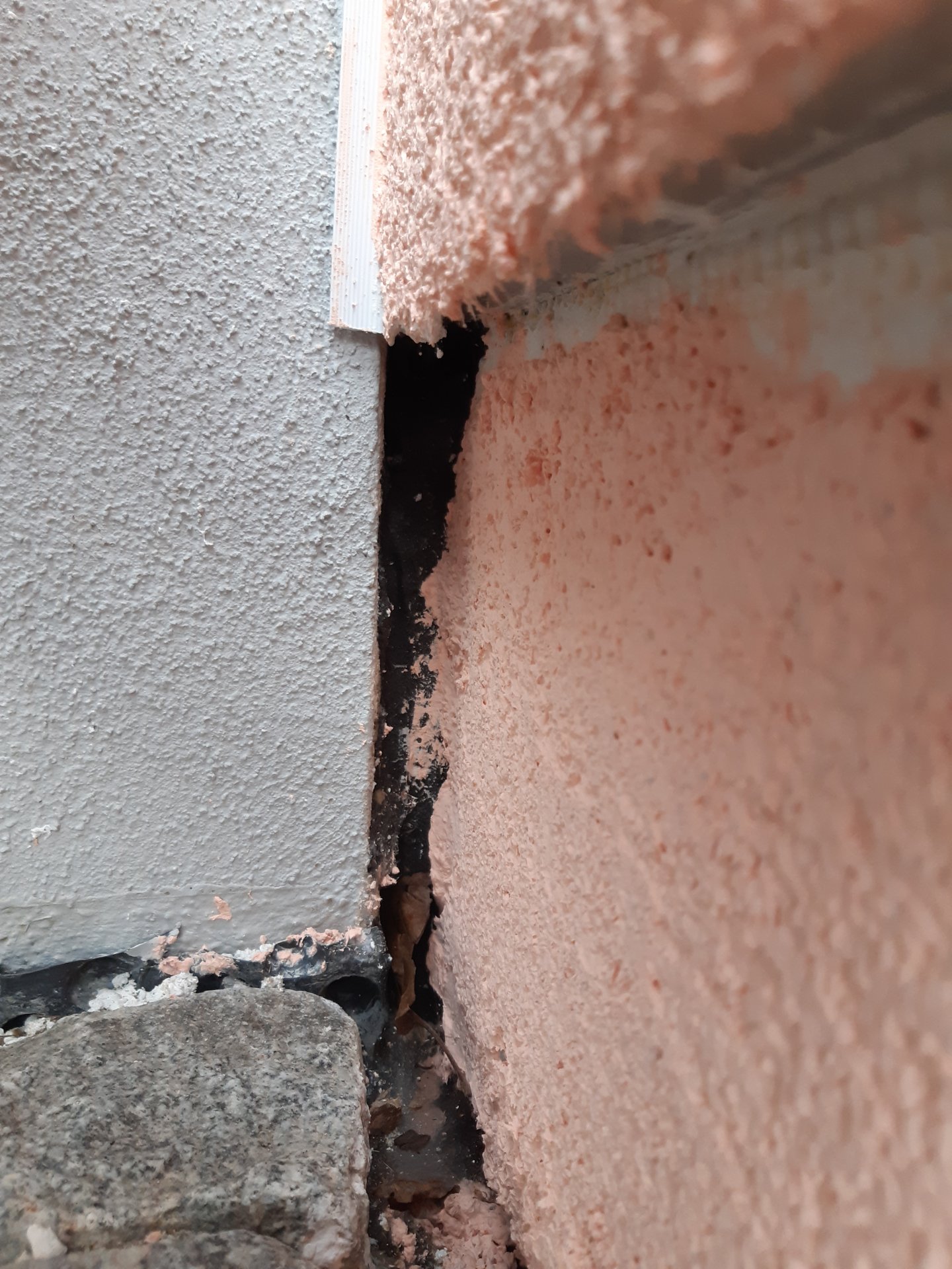

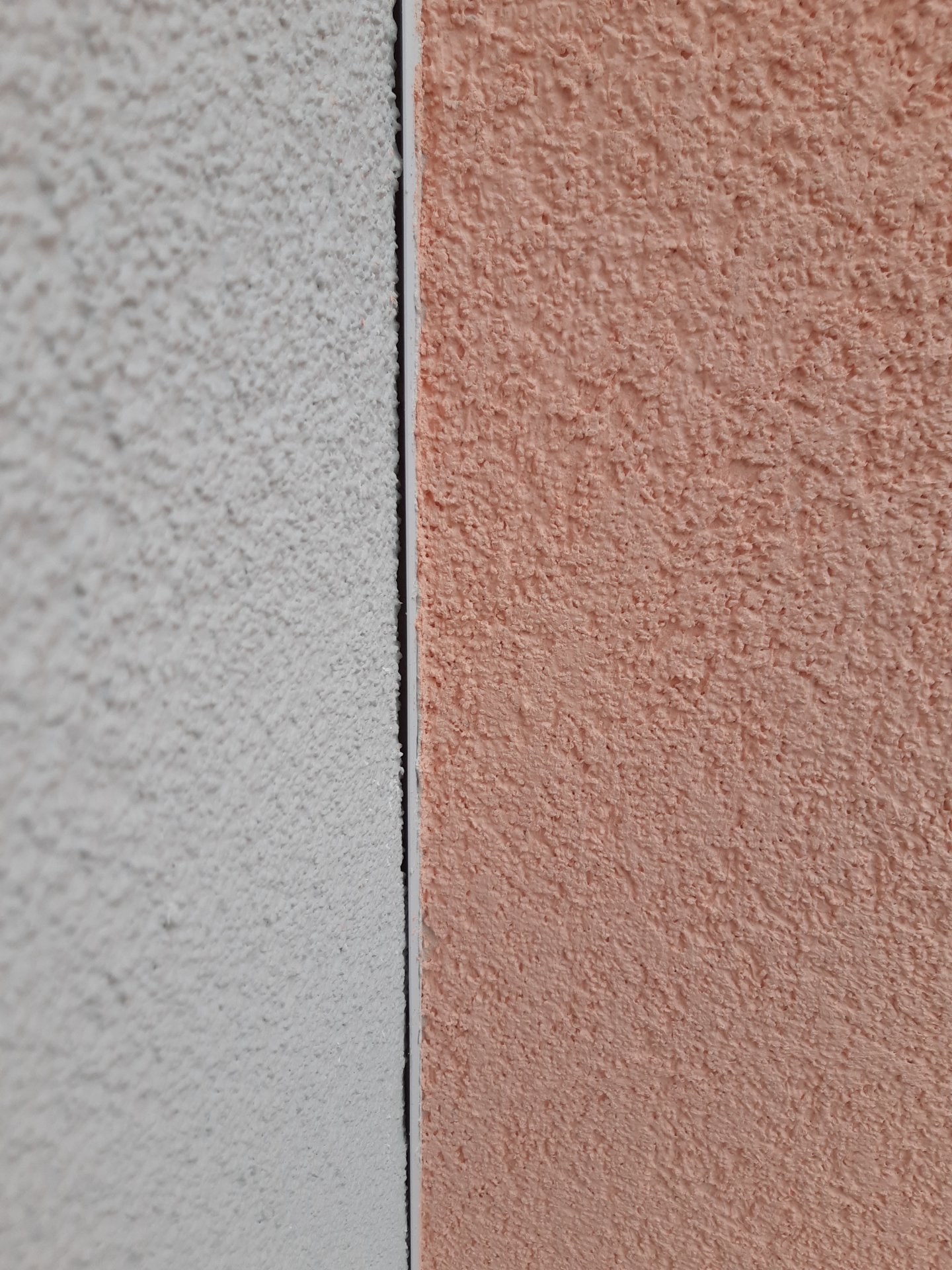

    hinsichtlich der Fugen zwischen Doppenhaushälften habe ich zwei Fragen.
    Die beiden DHH's sind versetzt gebaut, d.h. die pinke und weiße Wand in den Bildern stehen senkrecht zueinander.
    1) Elastische Fuge an Putzprofil
    Ist zwischen dem Putzprofil und der weißen Wand eine elastische Fuge erforderlich (siehe folgendes Bild)?
    2) Vorhandene Öffnung
    Oberhalb der schwarzen Dichtmasse ist noch eine daumenbreite Öffnung, durch die man in den Zwischenraum zwischen den beiden DHH's langen kann.
    Ist hier nicht ein Verschließen zwingend erforderlich?
    Die Öffnung sieht man zwar im Bild nicht, habe es aber dennoch zur Schilderung der Situation beigefügt.
    Vielen Dank schon einmal für Eure Einschätzungen.

    Also bei uns sah das zunächst ähnlich aus wie auf dem ersten Bild.
    Ich hab dann mal den Bauleiter gefragt ob das wirklich so bleiben soll. Er hat sich das angeguckt und meinte das wäre so noch nicht richtig (fertig) Danach sah es dann so aus.
    Da unser Bausachverständiger das bei der Bauabnahme nicht beanstandet hat, gehe ich davon aus, dass das OK ist
