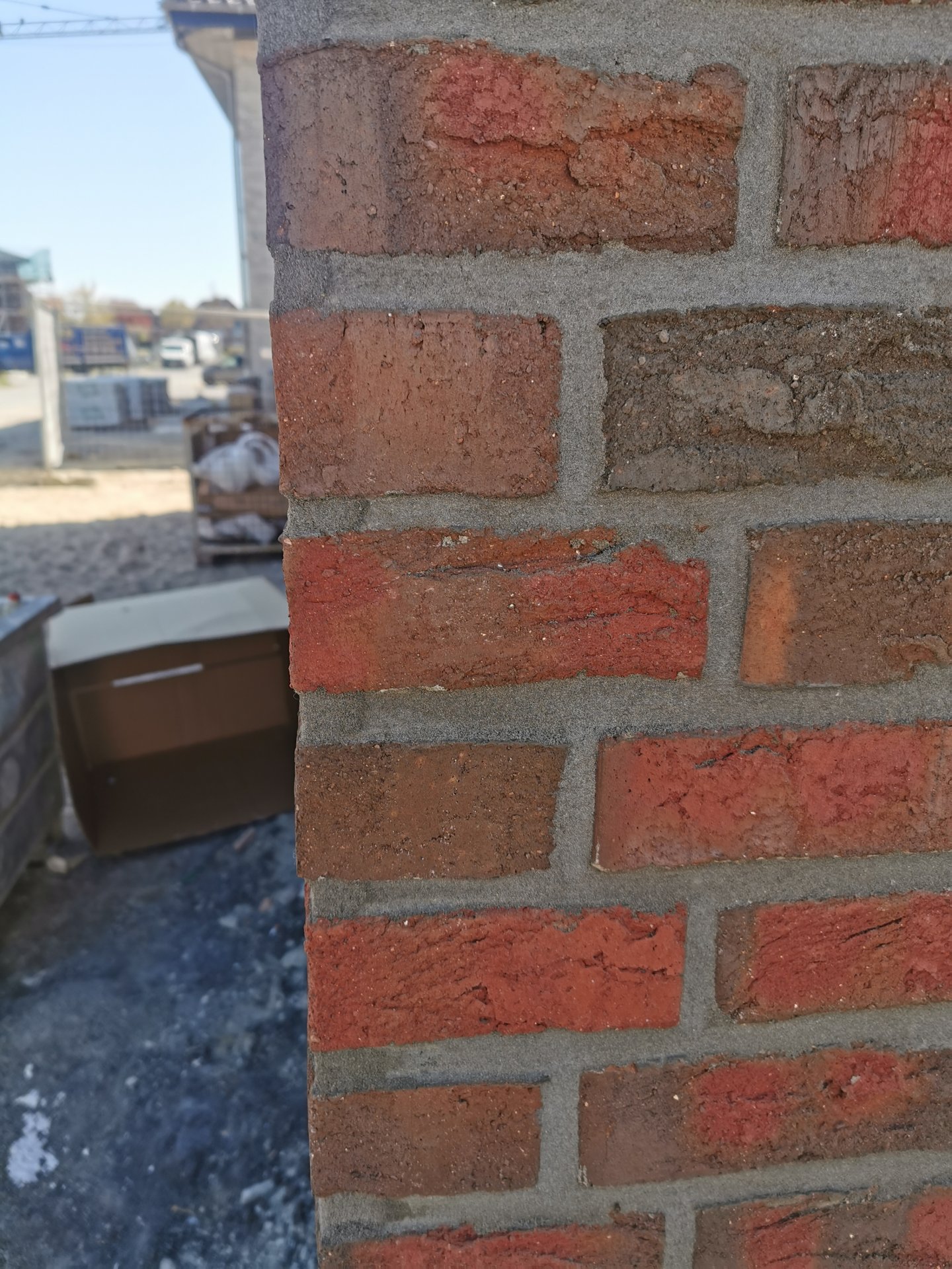

    Hallo zusammen und einen schönen Tag auch.
    Wir sind gerade ein bisschen verzweifelt ob wir das Ergebnis der Fugertruppe so hinnehmen sollen.
    Die Fugen sind jetzt knapp 6 Wochen als. Wir haben uns extra für die teurere Fertigmischung in anthrazit entschieden.
    Jetzt müssen wir leider feststellen, dass die Farben der Fugen doch erheblich abweichen. Von hellgrau bis anthrazit ist alles dabei. Und es sieht nicht schön aus.
    Der Bauleiter meint erstmal, dass wir noch ein paar Tage abwarten ob die Fugen sich noch angleichen. Aber das glaube ich nicht. Wie soll aus hellgrau wieder anthrazit werden?
    Jetzt habe ich auch schon gelesen, dass diese Fertigmischung ohne zusätzlichen Sand gemischt werden. Im Nachhinein ist uns aber aufgefallen dass die Fuger doch ziemlich viel Sand verarbeitet haben. Hier wird der Fehler wohl sein.
    Wie würdet ihr euch verhalten? Auf Nachbesserung bestehen? So sieht es wirklich nicht schön aus.

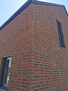

    Und noch ein Bild.

    Sieht doch ganz gut aus...?

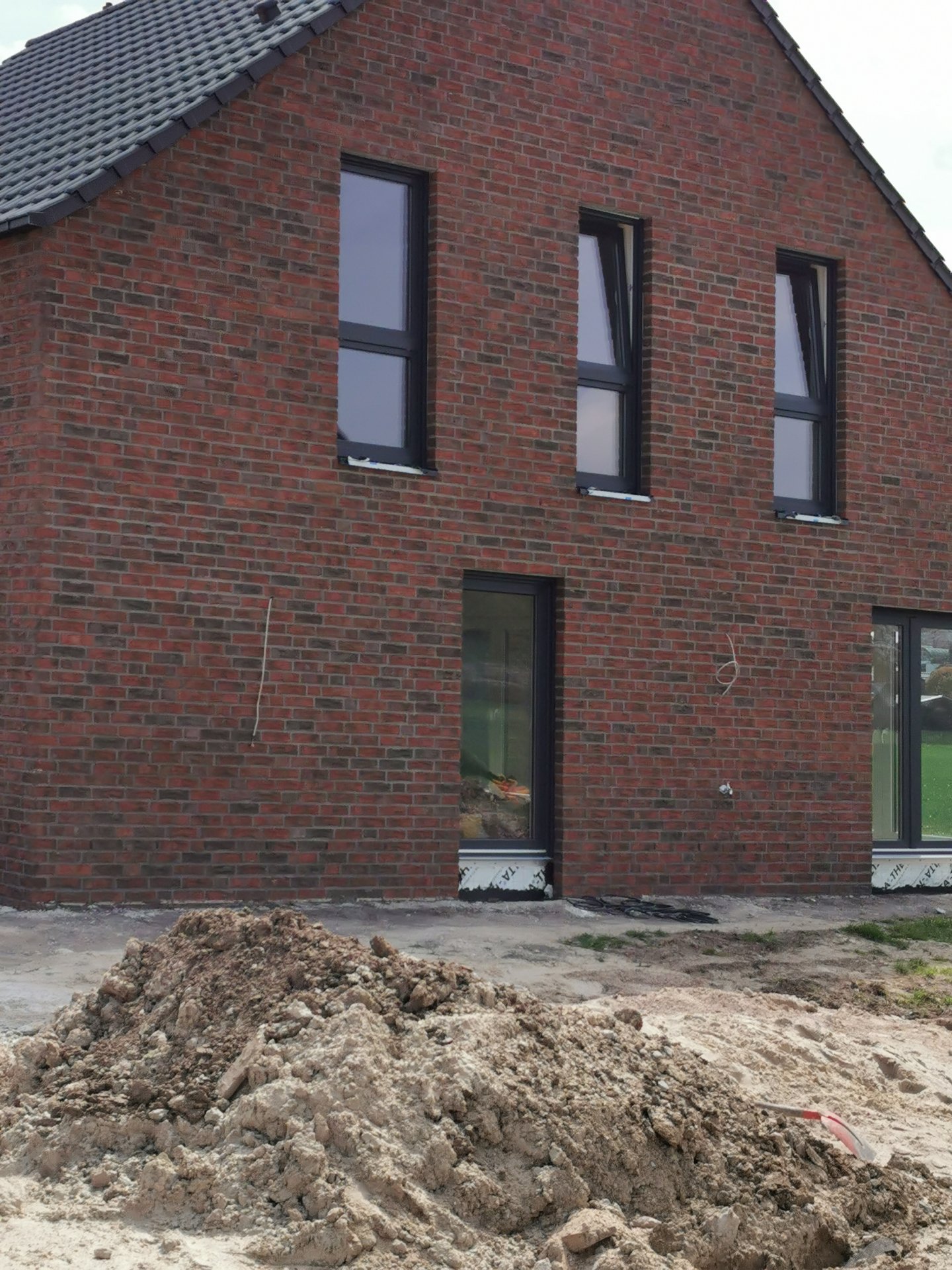

    Den Ortgang find ich viel schlimmer - so habt Ihr euch das gewünscht??? Wenn schon ohne Überstand, dann doch bitte mit Blech...

    Ich finde die Fugen auch nicht schlimm, den Ortgang auch nicht, ist doch ganz klassisch.

    Aber klar, immer Geschmack - musst Dich aber nicht wundern, wenn vor allem die Fugen schneller auswaschen (als erstes farblich) :)
    Und generell sieht sich das schnell wieder weg.

    Ok ganz ehrlich, aber nicht traurig sein:
    Die Fugen finde ich zu fett, da hätte der Maurer auch weniger gekonnt und man hätte die Steine etwas tiefliegender verfugen können.
    Den ollen verzinkten Stahlwinkel über dem Fenster anstatt einer Rollschicht mit Elmco-Ripp finde ich einfach nur billig, vor allem, weil die Rollschicht ja jetzt nicht teurer ist.
    Die Rollschicht hätte die schönen langen Fenster noch stärker betont.

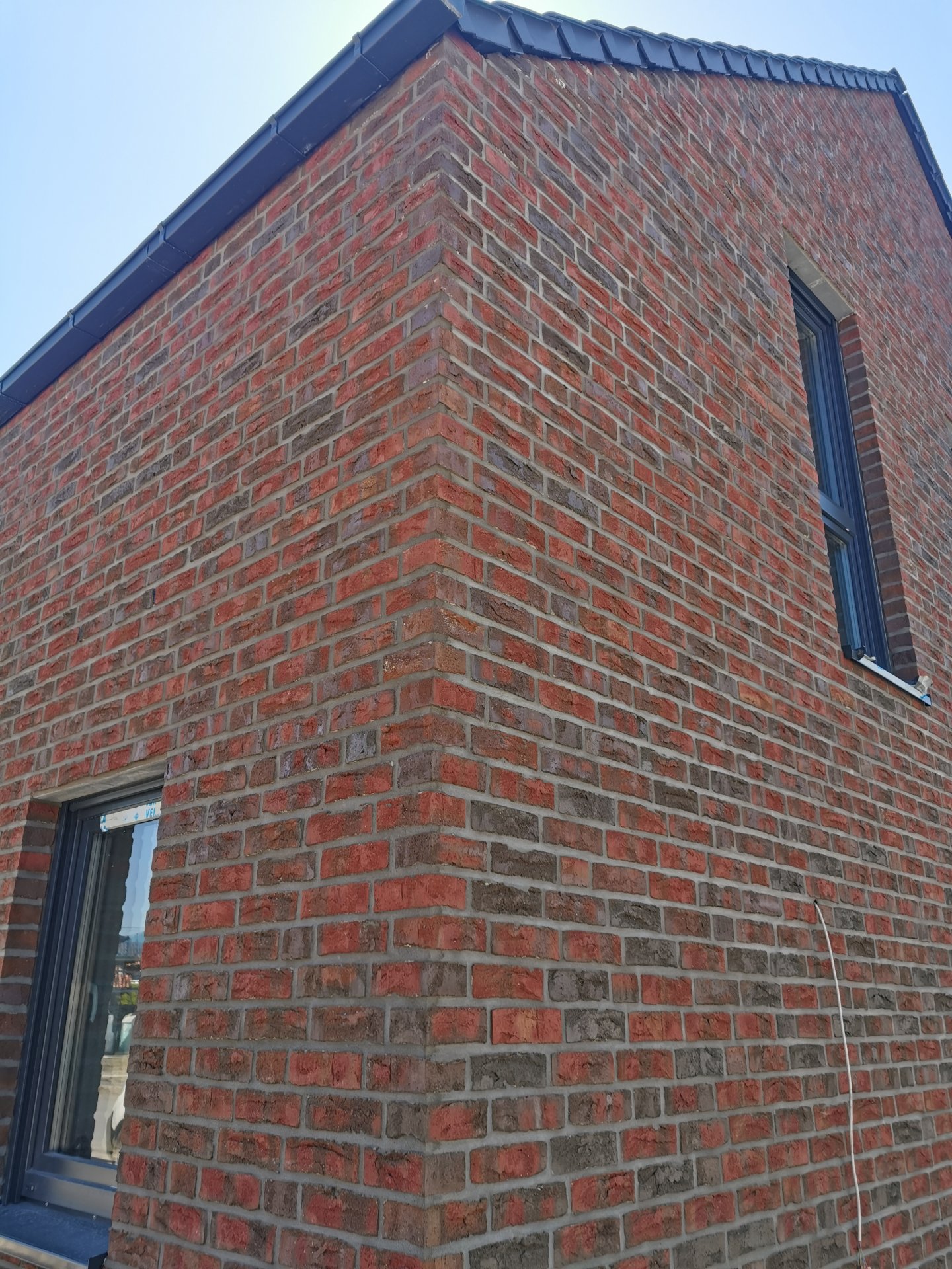

    Wenn du Fuge wirklich gestreckt wurde ist das ein Unding. Im Fliesenbereich gibt es genauso teure Fugen. Wäre das gleiche wenn ich da einfach mal Sand zumisch und man sich dann über über Farbunterschiede wundert. Das ist scheinbar ein Fehler der ohne weiteres hätte vermieden werden können.

    Ja ist sie. Ein kleiner Rest Sand liegt sogar noch am Tatort.
