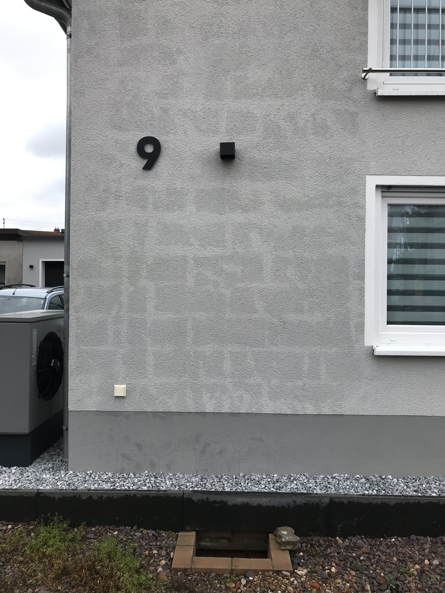

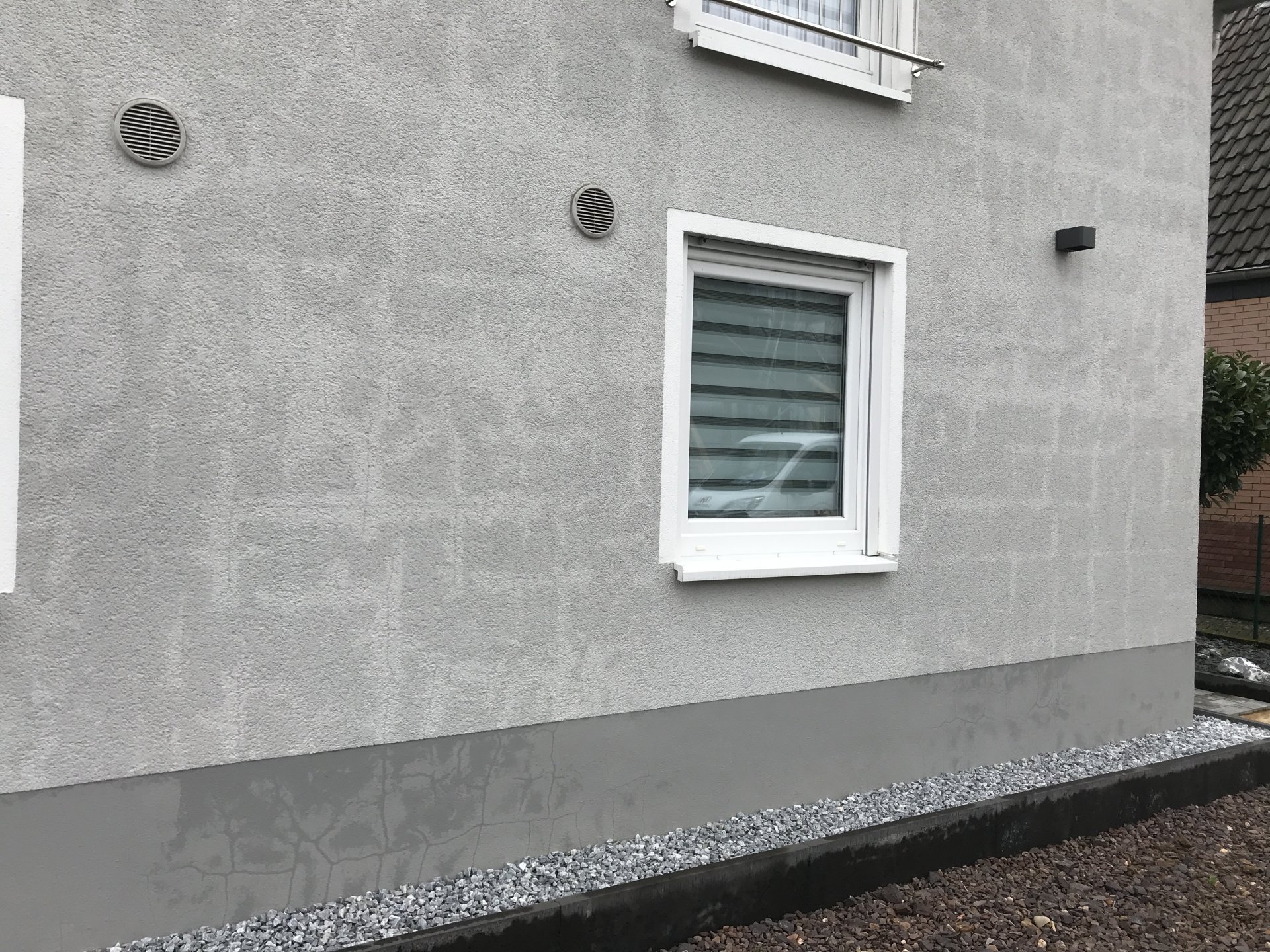

    Hallo an alle ,
    ich habe nächste Woche einen Termin mit meinem Bauleiter . Vorher wollte ich mir mal ein paar Meinungen einholen und evt. hatte jemand schon das selbe Problem oder zumindest mal gesehen.
    Folgendes Problem:
    Als es letzte Woche so extrem stark regnete und die Luft auch ordentlich ging sah unsere Fassade aufeinmal so aus (siehe Foto) man konnte richtig die Fugen der Steine auf dem Putz sehen und leichte Risse im Sockelbereich . Hat jemand eine Ahnung was das sein könnte ? Liegt hier ein baulicher Mangel vor ? Z.B. zu dünner LUP ?
    Angeben zum Haus:
    Bj: 2016
    Mauerwerk: 30 cm Ytong , geklebt
    Putz: laut Bauplan , 15mm LUP und 3mm Oberputz
    Vielen Dank schonmal. 91CD888B-55BC-4F36-889E-026BDBD0B710.jpeg 6A650B2B-9300-42AB-9C8B-701D67419AF1.jpeg

    Kannst gleich den mangelhaft abgedichteten Sockel bemängeln.

    Woran ist das zu erkennen ? An den Rissen?

    jup

    Putzdicke prüfen ist ein richtiger Ansatz, aber ob nun 11 oder 15 mm spielt hier keine große Rolle.
    Könnte eher der falsche Klebemörtel gewesen sein:
    Dicke Fugen aus Fugenmörtel mit höherem Wärmedurchgang als der Stein -> Fuge außen minimal wärmer -> Fuge trocknet ein wenig eher als der Stein => dieses Fugenbild im Putz, immer kurz nach dem Beregnen (und sofern innen geheizt ist).
    Eine Armierung hat der Putz nicht?
    Finish-Anstrich wurde nicht ausgeführt?
    Wasserabweisender Sockelanstrich war nicht vorgesehen?
    Die Optik kann mit einem wasserabweisenden Anstrich sehr besser werden.
    Ansonsten einmal mit Armierung überputzen.

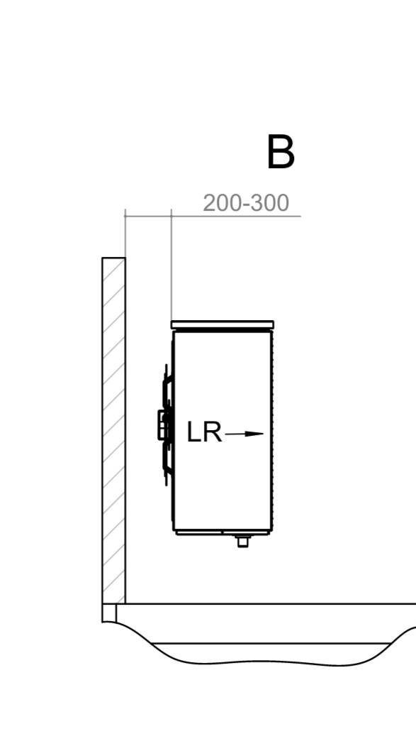

    ein Seitenthema. Bläst da die Wärmepumpe kalte Luft gegen das Gebäude?

    Nein, sie wird die Luft mit an Sicherheit grenzender Wahrscheinlichkeit von der Wandseite ansaugen....

    ungewöhnlich, dann hat es einen drückenden Lüfter

    Könnte ne alpha innotec LWD sein - bei der ist das so.

    Nein, üblich.
    P.S. Wenn der Ventilator nach hinten bläst, ist er auch drückender Lüfter? Grübel

    Bei der Arotherm von Vaillant sitzt der Ventilator vor dem Wärmetauscher und "saugt" die Luft durch selbigen

    Ich frage mich, was dann meine Jeisha macht. Saugt die Luft an oder drückt sie welche weg?
    Kommt wohl drauf an, von welcher Seite man schaut

    Bei der Jeisha saugt der Ventilator die Luft aus dem WT, genau wie bei der Vaillant.
    Ich glaub bei Novelan wird auch "gedrückt".
    Die meisten anderen "saugen" aber wohl
