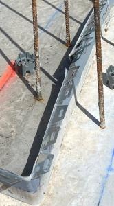

    ich habe mal eine Anfängerfrage für unseren Keller. Wir bauen gerade ein EFH mit Keller (WU-Keller bis 1,4 m).
    Jetzt scheint es so, als hat unser Bauunternehmung das Fugenblech verkehrt herum eingebaut?!
    Auf der Abbildung der Herstellers stehen die "Laschen" auf dem Stahlgerüst der Bodenplatte auf und sind mit dieser verbunden. Bei uns sind die "Laschen" Richtung Himmel...
    Stellt dies ein Problem dar?

    Haben Sie vlt eine Foto in Eingebauter Zustand?

    Können Sie mir sagen welche Fugenbänder das sind? Welche Hersteller? Genaue Bezeichnung?
    wieso WU-Keller bin 1,40m ? Was passiert oben drüber?
    Grundsätzlich müsste mit dem Fugenband so funktionieren aber ich hab die Befürchtung das diese nicht tief genug im Beton Eingebaut ist...

    Das Fugenblech ist von Max Frank und heißt Fradiflex. Mehr Angaben habe ich leider nicht...
    Der Keller ist bis 1,40 m von der Bodenplatte ab druckwasserdicht hergestellt. Da habe ich mich ungenau ausgedrückt. Sorry ;)

    Insofern das Fugenblech 3 cm in der BP 'steht', ( und zwar ohne Folie) Winkel/Laschen abschneiden lassen und gut ist.
    Dazu sollten Sie aber auch die Stösse kontrollieren, was hier fehlt sind aber die Bügel oder Klemmen zur Lagesicherung des Bleches.

    Sieht aus wie vergessen und nachträglich reingedrückt, ist auf jeden Fall unfachmännisch und es sieht so aus als wäre es nicht tief genug eingebaut. Da der Beton schon abgebunden hat ist hier nichts mehr zu machen. Der Mauer soll auf jeden Fall Verpressschläuche auf seine Kosten einbauen dann kann er verpressen wenn’s nicht dicht ist.

    Wenn mit Folie betoniert, also Folie am Blech im Beton ist... kein Verbund, zur kurzen Erklärung das Blech gibt es mit Laschen und ohne, mit Laschen ist eher die 'Luxusvariante', sowie es jetzt eingebaut ist entspricht es natürlich nicht der Zulassung, insofern aber die 'Eintauchtiefe' vorhanden ist und allseitig mit Beton umschlossen ist das unproblematisch, einen Mangel stellt es trotzdem dar.
    Je nach Ihrer Belastung ( Wasser GOW etc) sollte man vor Ort schauen ob ein Verpresssschlauch mit 4 Ventilen? normales EFH? So 10 m eine Seite lang? Noch vorsorglich mit eingebaut wird oder ob sie etwas 'feilschen' bei der Rechnung oder die Gewährleistung erweitern eventuell mit Bürgschaft etc auf xx Jahre, alternativ rausreissen und Klemmanschlussprofile jetzt einbauen.

    @SIL Gibt es einen einfachen Weg, festzustellen, ob die Folie entfernt wurde? Bodenplatte wegschlagen zum Nachkucken wird kaum eine Option sein...
    Sind Verpressschläuche bei einem Neubau direkt am Anfang die richtige Vorgehensweise? Oder nicht besser - Bodenplatte raus und nochmal?

    Das sieht man ggf mal mit einem Schraubenzieher dort mal ein cm wegkratzen.
    Was sagt der BL Arch SV Statiker TWP denn dazu
    Wie der nachbessert ist sein Ding, s. o. Es gibt mehrere Ansätze zur Lösung auf kompletten Rückbau der BP haben sie keinen Anspruch.

    Seitlich am Fugenblech muss eine Naht sein um die Streifen abzuziehen wenn unterhalb der Naht noch Folie ist dann wurde Sie nicht entfernt.
    Bodenplatte raus ist unverhältnismäßig.

    Vorsorglich Verpressschläuche scheinen für das Problem eine gängige Lösung zu sein, wie ich den Antworten entnehme? Löst eine Hohlkehle auch das Problem?

    Dann ist das Blech fürn A....
    Nein, das eine ist mitten der Konstruktion das andere 'aussen' anliegend.

    Fuge fräsen und Spezielles Fugenband einkleben oder ein Band zum ankleben.

    Verpresssschlauch oder Klemmschienensystem, wenn aussen noch mit Dickbeschichtung und Peri etc gearbeitet wird und es kein GOW /Stau/Sickerwasser gibt ist dies dann hier eher als wirklicher 'doppelter Hosenträger' zu sehen, eine Wasserhaltung findet ja nicht statt und wie haben ihre eventuellen Nachbarn denn gebaut.?
    Aus Kostengründen wird der Errichter sicher mit Pressschlauch arbeiten.
