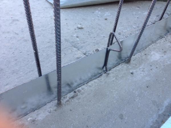

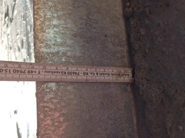

    heute wurde unsere Sohle gegossen und das Fugenblech eingebettet.
    Das Fugenblech hat eine breite von 12cm, auf eine seite ist es blank, auf der anderen seite mit Bitumen beschichtet. Nach der heutigen besichtigung der baustelle ist mir aufgefallen das das Fugenblech nur um die 10mm in der sohle einbetoniert ist. Reicht das ? oder ist das nicht zu wenig ? Ich bin der Meinung das ich irgendwas mit min. 30mm gelesen habe.
    Könnt ihr mir dazu was sagen ? Vielen dank schonmal

    bring mal den Hersteller des Fugenbleches raus und schau auf dessen Seite nach,
    wie breit das Fugenblech wirklich ist und wie viel er Bodeneinstand haben will.
    ich kenne daß auch nur mit >3cm
    Gruss
    Josef

    Fugenbleche dichten nach dem Einbettungprinzip ab (im Gegensatz zu Fugenbändern, die nach dem Labyrinthprinzip abdichten), bei dem es auf die Einbindung im Beton und auf den Verbund mit dem Beton ankommt. So wären 1 cm schon deutlich zu wenig, ich habe auch eine Mindesteinbindetiefe von 3 cm im Ohr.
    Das sollte sich aber jemand mit Sachverstand vor Ort anschauen. Ggfs. wäre es ja möglich, noch eine weitere Fugenabdichtung anordnen, z.B. einen Verpressschlauch, den man dann verpresst, wenn sich Undichtigkeiten zeigen. Aber wie gesagt, das ist nur ein Schuss ins Blaue, das muss jemand vor Ort entscheiden.

    Also Fugenblech ist 12cm hoch, Hersteller steht leider nicht drauf. Teilweise waren die bleche garnicht im Beton. Wir haben die Betonbaufirma kontaktiert und ihnen den Mangel angezeigt. Die Fugen bleche müssen min. 30mm im Beton einbetoniert werden.
    Die wollen den Mangel jetzt mit den Injektionsschläuchen beheben.
    Ist dieses ohne weiteres möglich ? oder müsste ich da bedenken haben ?

    Bist ja Laie. Mangel ist anerkannt. Wie er zu beheben ist, sollte ein eigener Fachmann mit beurteilen. Kosten trägt nach § 280 Abs.1 BGB die Betonbaufirma.

    bedenken solltest du gar nicht haben, das steht den ausführenden firmen zu, wenn etwas geplant wurde zur ausführung, was nicht den anerkannten regeln der technick entspricht. du kannst nur zwischen einer mangelfreien oder mangelhaften planung oder ausführung unterscheiden.
    zum injektionsschläuche muss bewertet werden:
    - womit wird verpresst - feinzement, harz oderoderoder,
    - ist ein nachverpressen bei den schläuchen möglich,
    - wie sind die schläuche zugängig - thema fussbodenaufbau
    - was gedenkt der auftragnehmer zu tun, wenn das verpressen mit schläuchen nicht mehr möglich ist und die schläuche bereits gefüllt sind.
    diese themen solltest du nur mit eigenem sachverstand klären, vor- und nachteile zu überschauen ist nicht so einfach. viel erfolg

    Injektionsschläuche einfach so - ohne Vorbereitung der Arbeitsfuge - ist jedenfalls nicht möglich.
    Frag den BU was er vor hat. Lass Dir genau erklären, welche Schritte er gehen will.
    Dann entscheide ob einer Firma, die Fugenbleche in der Art einbaut (offensichtlich nach dem betonieren - regelwidrig versuch in den Beton einzudrücken), die Mangelbeseitigung ohne eigenem Sachverstand zuzutrauen ist.

    was meinst du mit Vorbereitung der Arbeitsfuge genau ? Am Montag erhalte ich wohl genau die Daten mit was er arbeiten will. Kann das Fugenblech drinn bleiben oder stört es vlt sogar ?
