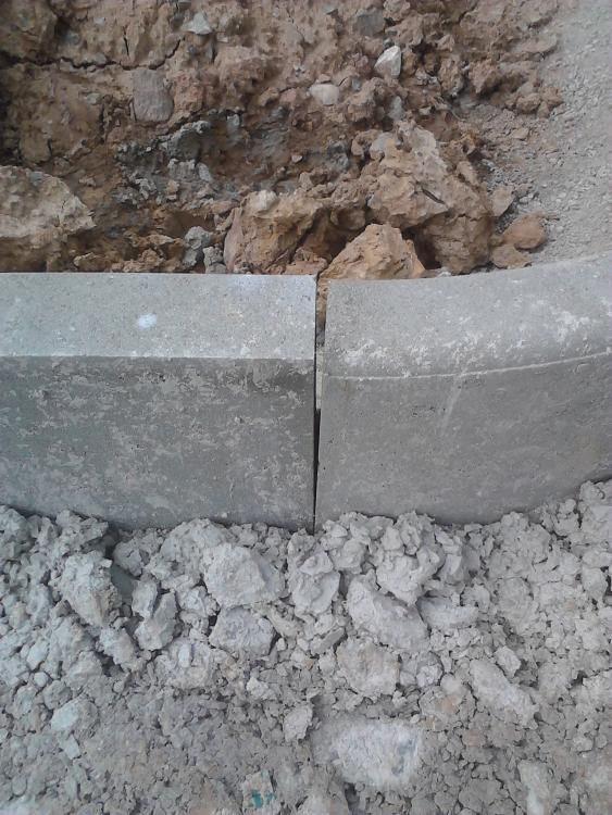

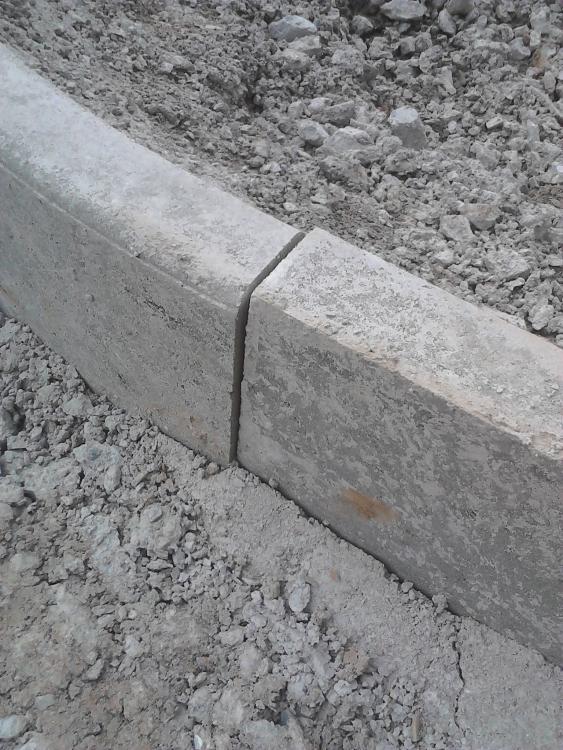

    Hallo, folgende Frage:
    Bei mir werden momentan die Borde (80er) für die Einfahrt gesetzt und die der Terasse sind schon drinn.
    Jetzt sind da recht unterschiedliche Fugen zwischen den einzelnen Borden. Auf meine Nachfrage hin erhielt ich die Antwort, dass das aufgrund der Herrstellungstoleranzen bei den Borden nicht anders geht und man das später wenn alles angefüllt ist ehh nicht mehr sieht.
    Wieviel Spalt zwischen den Borden muss man in Kauf nehmen und ab wann kann man was sagen? Bzw. was kann man dann tun? die Borde wird man ja bestimmt nicht mehr rausnehmen, sind ja alle in Beton gesetzt.
    Danke

    Definiere unterschiedlich breite Fugen. Am besten wären Fotos.

    na manche borde stehen quasi stoß an stoß so das man keine Fugen sieht und bei anderen sind Fugen bis zu einem halben cm zu sehen.
    Manche Fugen gehen auch von unten nach oben zu oder auf.
    Wie gesagt, wenn die Borde wirklich solche Abweichungen haben lässt es sich halt nicht ändern, wobei ich mir das nicht wirklich vorstellen kann.

    Die Borde haben keine solchen Abweichungen. Da war wohl jemand zu faul die Borde bei Gefälleänderungen passend zu schneiden oder sie sind nicht in Linie gesetzt.

    und was kann man da jetzt machen? die Borde wird ja wohl niemand wieder rausreisen, gibt es da möglichkeiten die Fugen irgendwie zu schließen?

    VOB (DIN 18318) sagt dazu:
    3.7.1
    "Bord- und Einfassungssteine aus Beton sind mit etwa 5 mm breiten Stoßfugen zu versetzen, die nicht verfugt zu werden brauchen."
    Jetzt kannst du ja mal nachmessen.
    Ich persönlich würde nicht mehr als 1 cm hinnehmen.
    Alles andere: Nacharbeiten lassen (sprich: raus und neu setzen)!
    Fotos?

    Wenn es aber von 0 auf 5mm und weiter geht stimmt etwas nicht. Deswegen Fotos bitte.

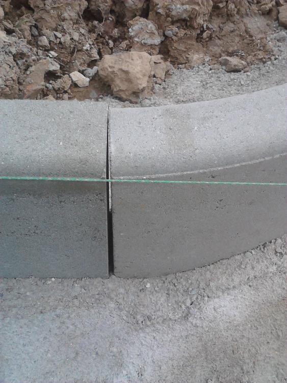

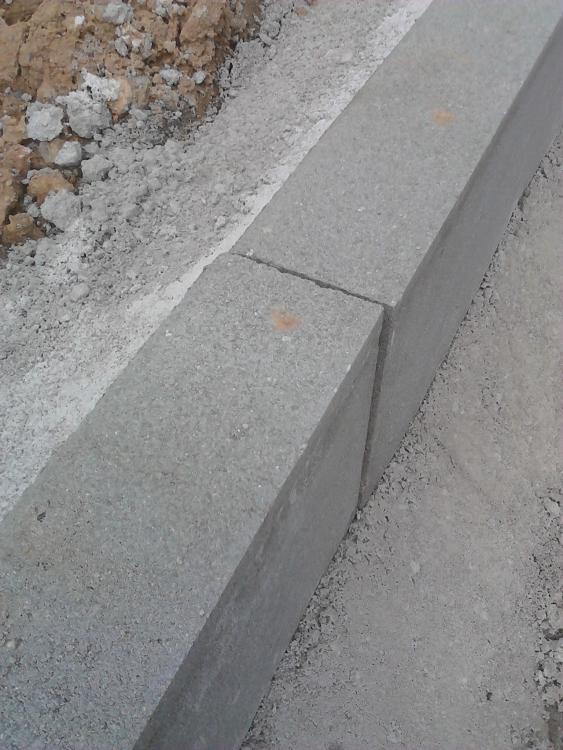

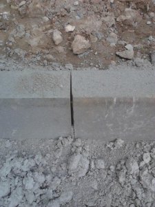

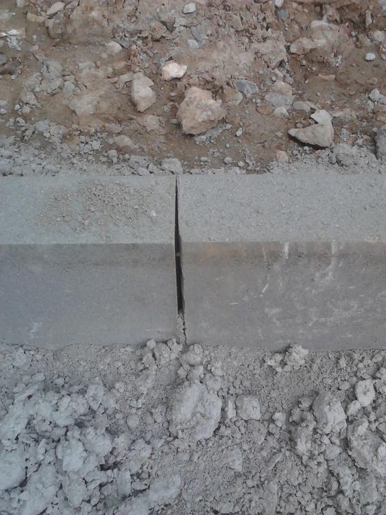

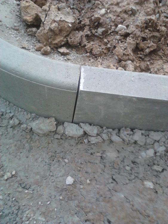

    So hab jetzt mal ein paar Bilder gemacht, hoffe damit kann man was anfangen.
  11. #11 tkoehler78, 25.06.2013
    tkoehler78
    tkoehler78
    02.02.2007
    471
    Bautechniker
    Bollberg
    Die Breite der Stoßfugen ist hier eher das geringere Problem (außer Bild 4)
    Die fluchtgerechte Herstellung ist hier zu bemängeln!
    VOB C, DIN 18318, 3.2.1
    ".....Die zulässige Abweichung von der Flucht in den Auftritt- und Vorderflächen beträgt an den Stoßfugen bei Bordsteinen und anderen Steinen mit ebener Oberfläche 2 mm, bei Bordsteinen mit grobrauer Oberfläche 5 mm."
    Außerdem die Fase mal an der Vorderseite, mal an der Rückseite...Da hätten je nach Anforderung Innenradiensteine bestellt werden müssen.
    Ein weiteres Problem sehe ich in der Verschmutzung durch Beton. Wage zu bezweifeln, dass sich diese wieder rückstandsfrei entfernen lassen!
    Würde das ganze so nicht abnehmen!

    Einmal raus und ordentlich neu gesetzt. Sorry aber das geht garnicht.

    "Plateau" auf der Rückseite ist doch zu erkennen!
    An der Vorderseite nicht notwendig.
    Zu bemängeln sind die bereits beschriebenen Dinge!
