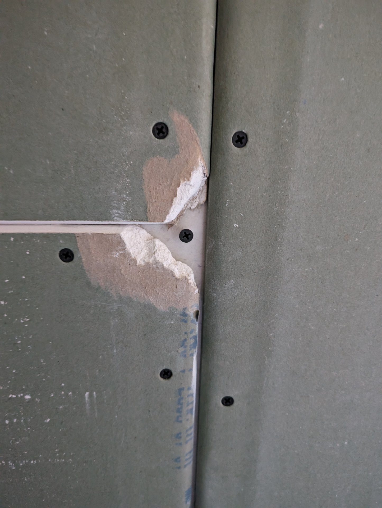

    Hallo liebe Forum,
    ich bin Zarah und neu hier.
    Ein paar kurze Informationen zu mir bevor ich meine Frage stelle:

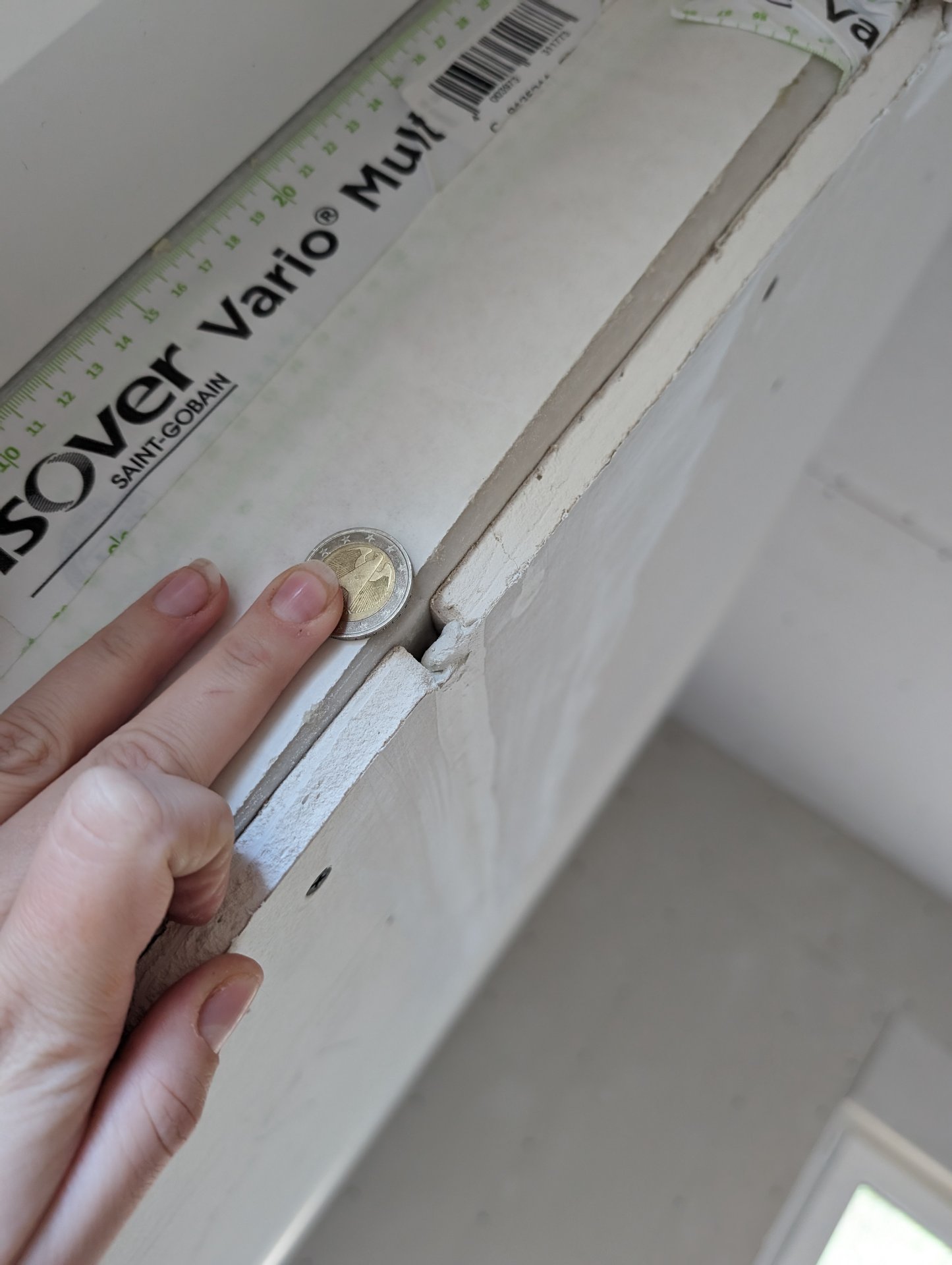

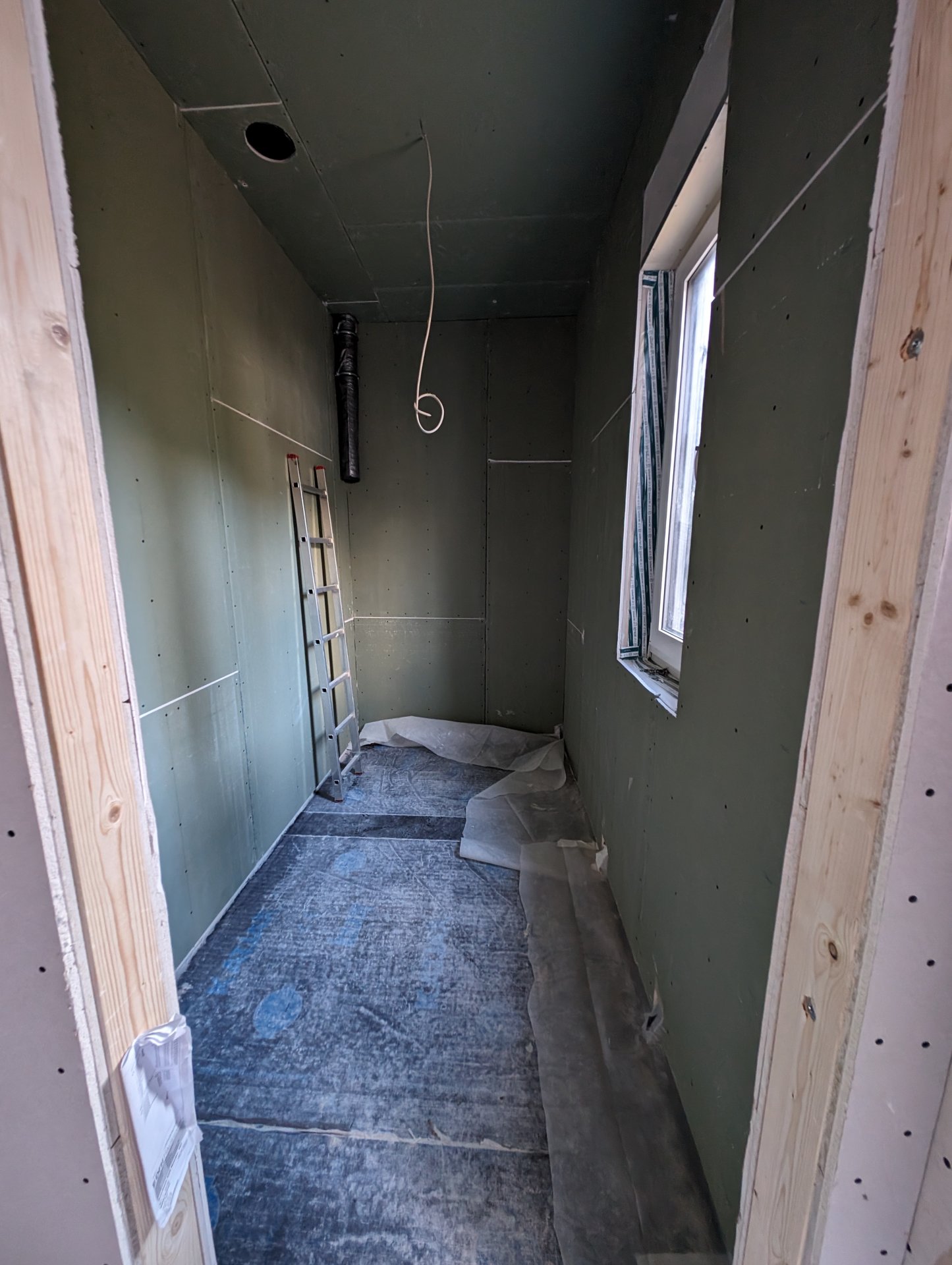

    Mein Mann und ich haben dieses Jahr ein Ausbauhaus in Holzständerbauweise bauen lassen und machen den Innenausbau selbst.
    Krankheitsbedingt mussten wir jetzt den Trockenbau jedoch von einer Firma zu Ende bringen lassen.
    Gestern haben Sie diese Arbeit vorerst abgeschlossen. Als Nächstes kommt HLS mit dem Fußbodenaufbau und Fußbodenheizung und danach wird der Trockenbau verspachtelt.
    Nun habe ich mich aber stark über so manche Stellen bei den Fugen der Platten gewundert.
    Sie erscheinen mir unheimlich groß und nicht kompensierbar mit Spachtelmasse und Armierung.

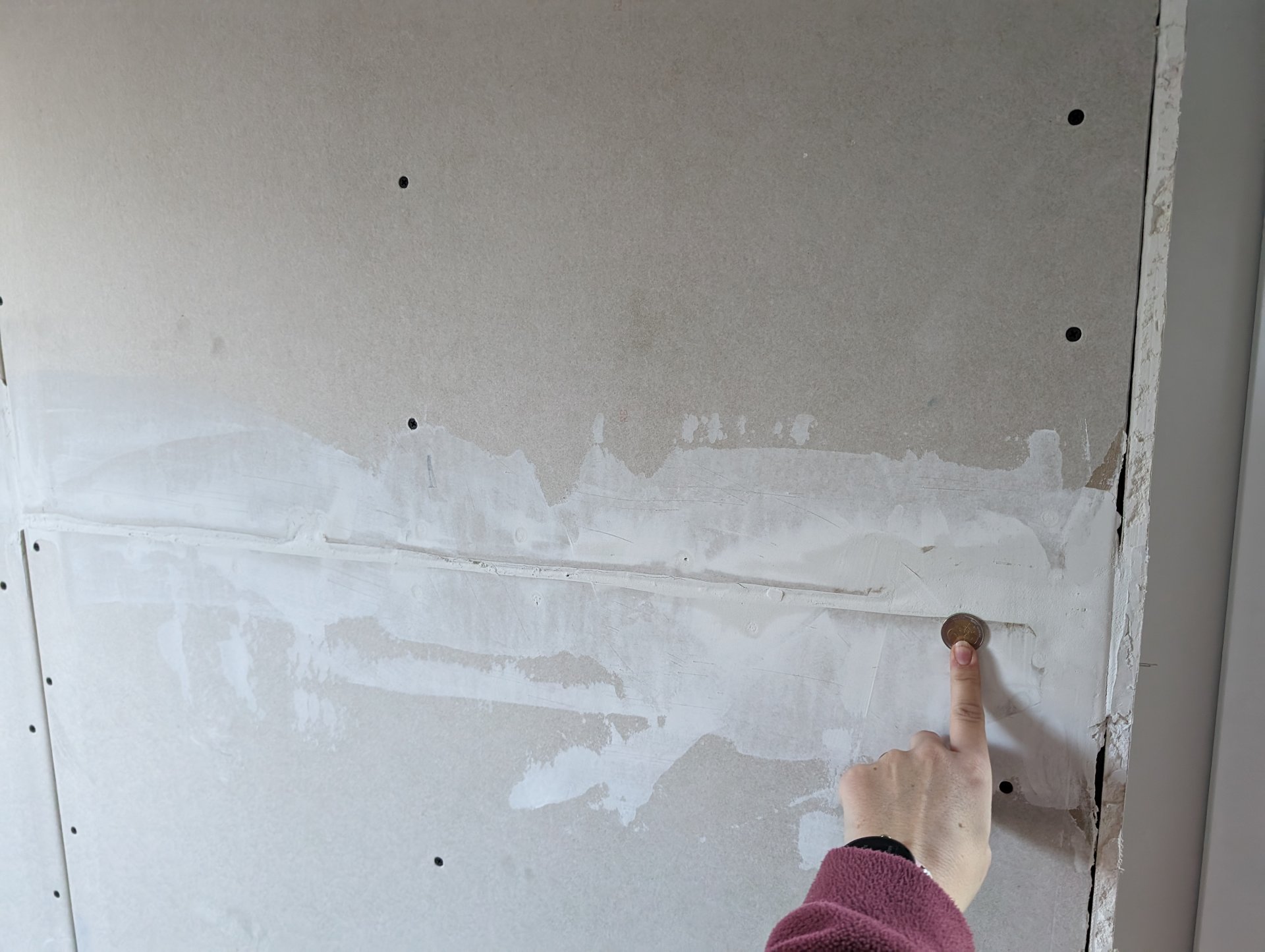

    Zusätzlich wurden manche auch bereits „verspachtelt“ aber ohne irgendwelche Faserbänder o. Ä.
    Tatsächlich fehlt mir hierbei einfach das tiefere Wissen im Trockenbau, um zu wissen, ob das nun Pfusch am Bau ist oder legitim und korrigierbar.

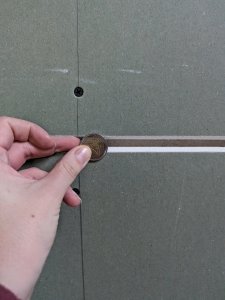

    Anbei mal ein paar Fotos der größten fragwürdigen Stellen.
    Was sagt ihr? Muss man das reklamieren oder kann man da noch was „retten“?
    Vielen Dank schon einmal für die Hilfe!
    Liebe Grüße,
    Christiane

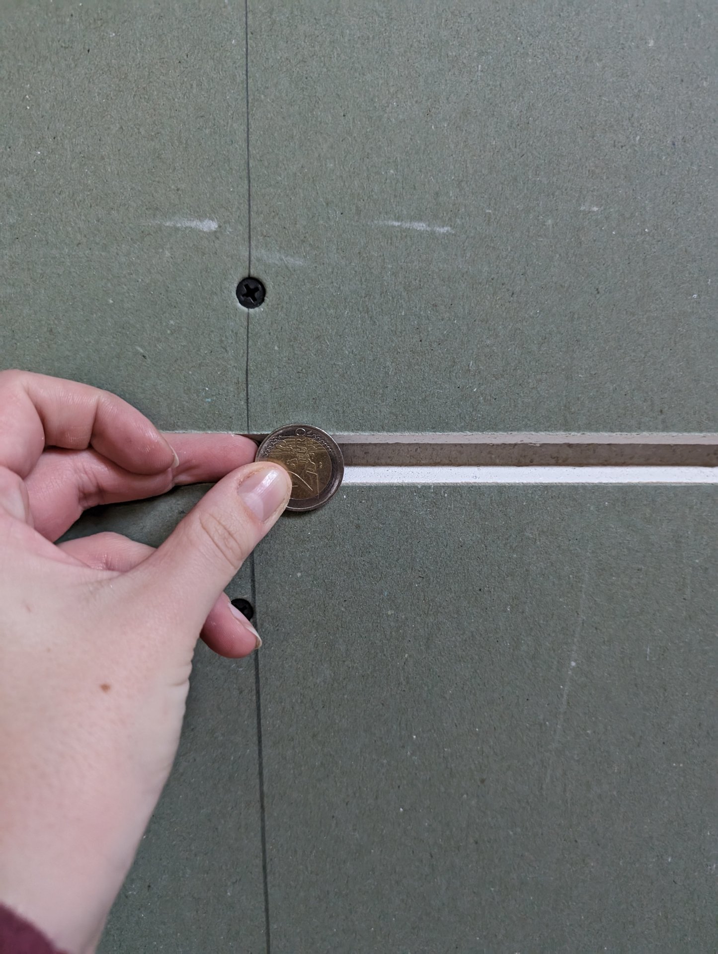

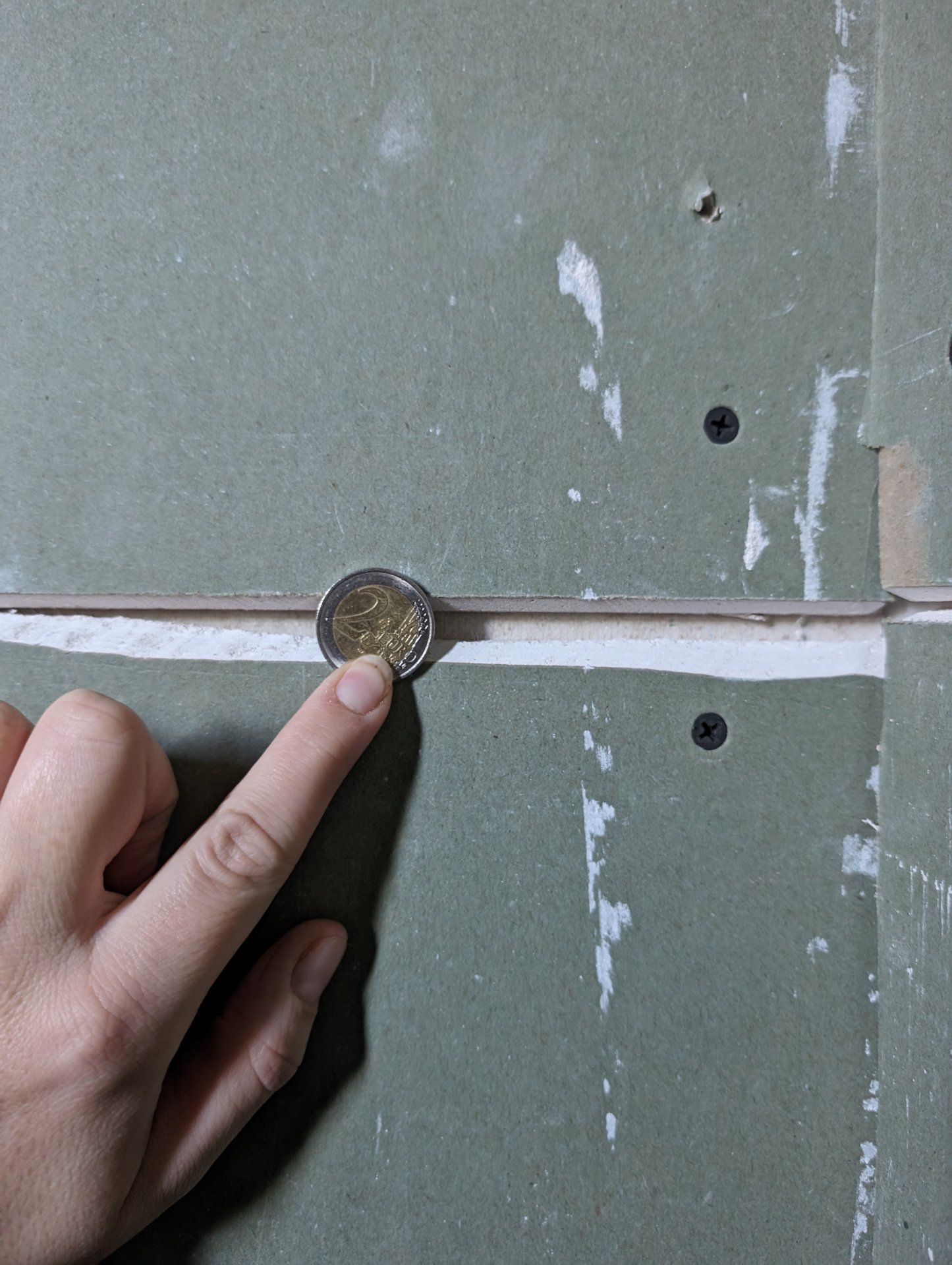

    Die Fugenbreite ist nicht schön, aber grad noch ok wenn mit Glasfaserband gespachtelt wird
    Bild 2 machen wir nochmal neu

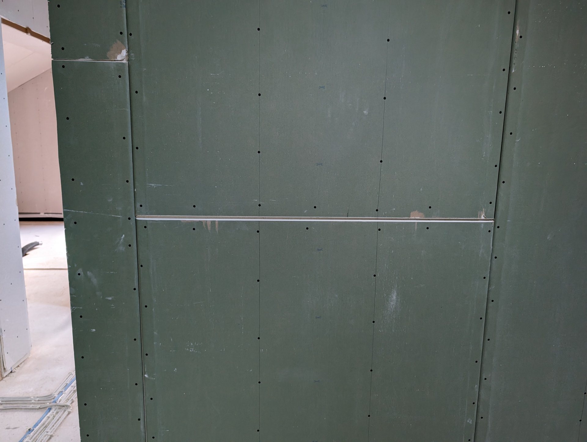

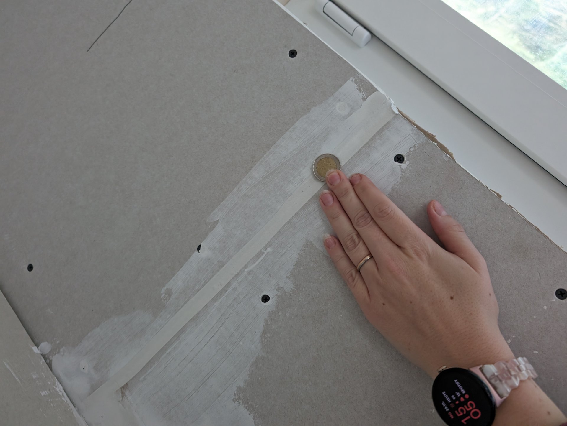

    Kann es sein, dass das verspachtelte erst die erste Lage ist und da noch die zweite Lage draufkommt?
    Das sieht von den Schraubabständen für mich so aus.

    Nicht tragisch wenn man den Gips schön in die Fugen reindrückt, was auf Bild 2 aber nicht so schön aussieht.
    Glasfaserband macht man im zweiten Rutsch drüber. Also noch nichts passiert.

    Für ein aktuelles Ausbauhaus hätte ich diese Baustelle nicht gehalten, eher für eine Sanierungsimmobilie. Ich würde das alles beanstanden, aber das Problem hat leider zwei Seiten: nämlich außer dem von Schlümpfen dominierten Trockenbaugewerbe eben auch Auftraggeber ohne Schimmer von fachgerechten Ausschreibungen. Je nach der Qualität des Auftrages kann das so eine Ausführung sein, mit der Ihr noch überdurchschnittlich gut bedient seid. Danke für die Münze im Bild, auf diese kluge Idee kommen leider die wenigsten FragestellerInnen. Meist bekommt man Zooms in Dalli-Klick-Bilder ohne jeglichen Maßstabsbezug.

    Super danke für die Einschätzung ! Die ins Fuge müsste man also noch Mal raus und neu rein machen ja? Habe ich fast vermutet ... Ärgerlich aber geht wohl noch wenn es nur die eine bleibt .

    Nein, lediglich ist dieses Bild des Trockenbau-(zwischen)ergebnisses eher typisch für Baustellen, in denen sich ein gewisses Maß an Krummundschiefheit nicht vermeiden läßt. Von einem Neubau, zudem noch einem holzrahmentafeligen, erwarte ich deutlich weniger "Spaltmaße".
    Münzen sind da schon goldrichtig - auch in die Fugen hineingesteckt, schließlich hat ja jeder Münzwert auch seine typische Dicke.

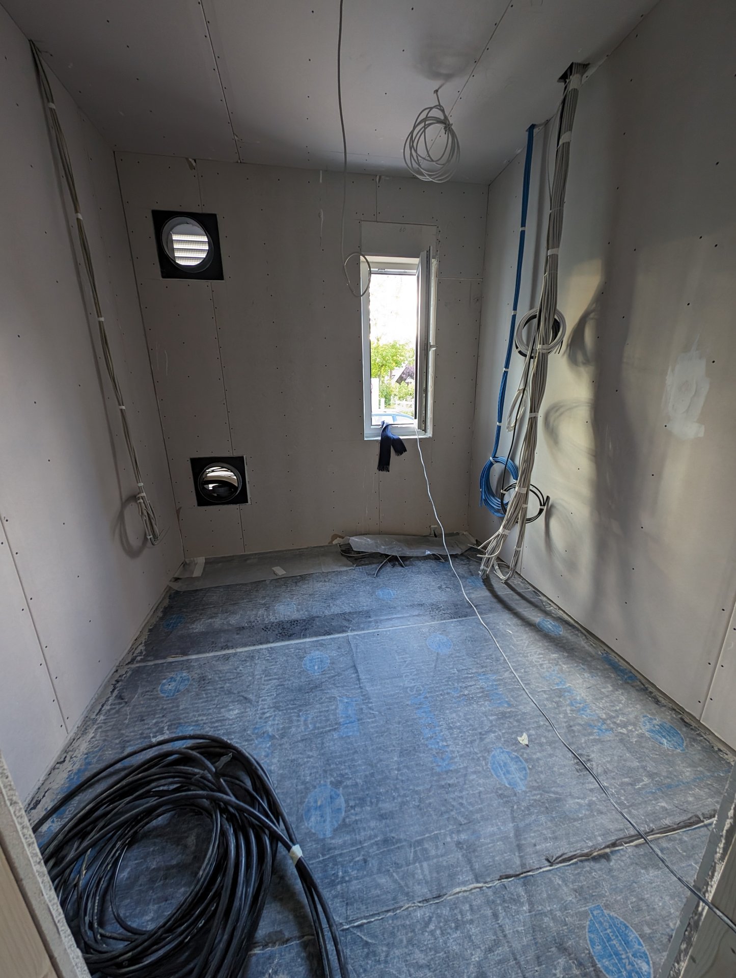

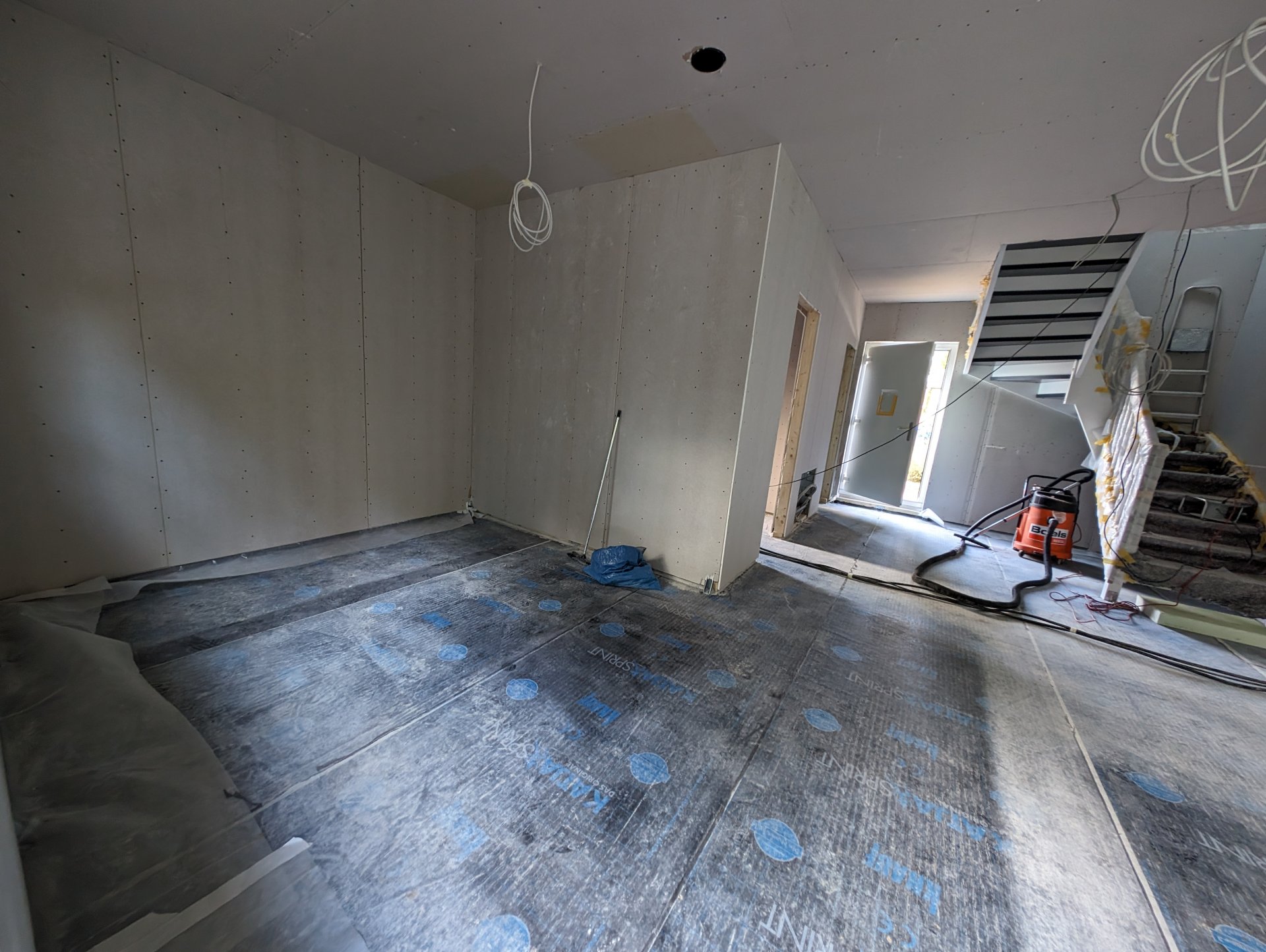

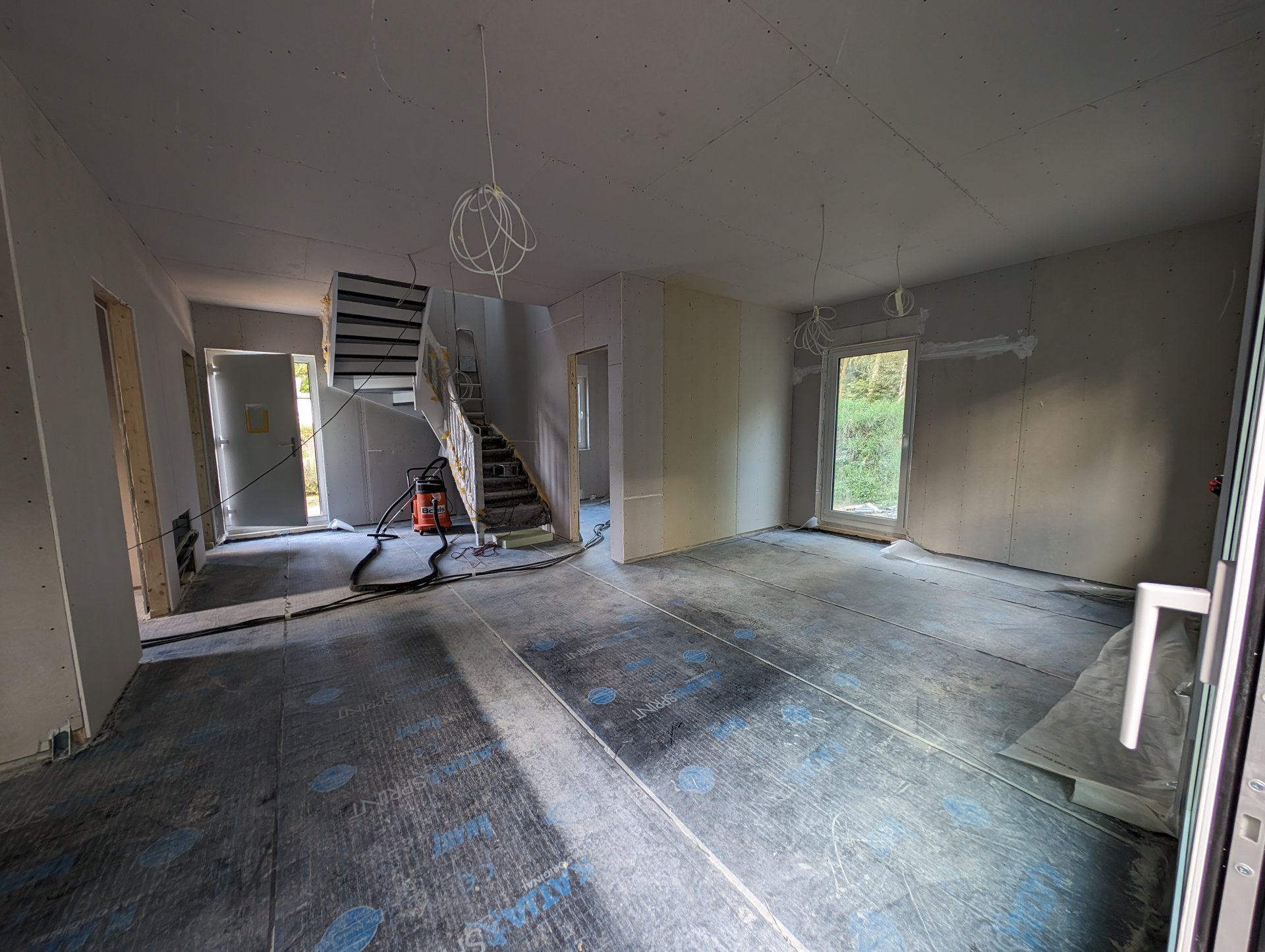

    Okay ich verstehe, dass man mehr erwarten könnte jedoch denke ich, dass die Art und Weise wie Trockenwände angebracht werden nicht die allgemeine Qualität eines "holzrahmentafeligen" Neubaus wieder gibt. Aber ja, ich hätte es eben so auch nicht gemacht, wenn wir es, wie geplant, selbst zuende beplankt hätten. Mir erschließt sich auch nicht warum diese großen Spaltmaße da sind. Es gibt keinen ersichtlichen Grund, wenn man vor den Wänden steht, warum man die Platten nicht direkt Stoß an Stoß bringen konnte. Daher war auch meine Vermutung, dass da etwas gepfuscht wurde. :/ die Frage ist - lohnt es sich das anzukreiden oder können wir es so lassen und damit trotzdem iwie weiter arbeiten ? Die restlichen Wände im Haus sind, finde ich als Leihe zumindest, ordentlich gemacht. Anbei Mal ein Bild. Vill irre ich mich aber auch, was etwas deprimierend wäre.

    Stöße mit Glasfaserband Spachteln und gut ist das, vorausgesetzt die Qualität wird nicht schlechter

    Nur dass wir uns beide richtig verstehen. Es kommt noch die zweite Lage Platten drauf?
    Wenn ja, dann ist das erstmal alles richtig so. In die erste Plattenlage kommt keine Glasfaserbinde.

    Die Wände sind 2 Fach beplankt. Erste Lage fermacel und danach rigibs. Deswegen ja meine Frage ob diese Größe der Fugen Noch tragbar ist. Dort wo die Fugen bereits gespachtelt wurden, würden sie nur 1x gespachtelt. Man könnte jetzt also das Band drauf machen und erneut spachteln und dann schleifen. So mein Verständnis. Oder liege ich falsch ?

    So ist es.
    Erst werden die Fugen zugespachtelt.
    Kurz bevor der Gips ganz hart wird kratzt man drüber um div Unebenheiten zu egalisieren.
    Dann spachtelt man im zweiten Gang das Glasfaserband drauf.
    Und dann spachtelt man nochmal 1-2x weit verlaufend aus damit man den kleinen Hügel den das Glasfaserband erzeugt im Streiflicht nicht mehr sieht.
    Fleisarbeit: zum Schluss mit einem leicht schleifbaren Finish Feinspachtel drüber.
    Dann schleifen. Mit Streiflicht kontrollieren. ggf nachspachteln usw bis alles passt. Je nach Qualitätsanforderungen.
