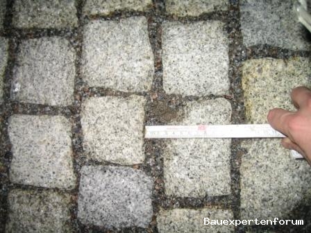

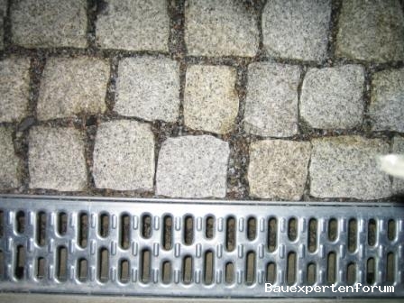

    vor ca. 2 Wochen wurde unser Granit-Natursteinpflaster verlegt.
    1. Jetzt ist mir leider aufgefallen, dass die Fugenbreite sehr ungleichmäßig ist (0-35mm). Bei einigen Steinen existiert seit dem Abrütteln gar keine Fuge mehr! Diese liegen also direkt an. Optisch ist dies natürlich nicht so schön, aber hat dies auch konstruktive Nachteile? Was kann man jetzt noch machen?
    Sind die in der VOB genannten 3-5 mm überhaupt praktisch durchführbar?
    2. Außerdem wurde uns eine Ladung mit Brechsand einfach nur hingestellt, obwohl verfüllen mit Splitt sowie obere Lage mit Brechsand ausgemacht war. Wir wurden darauf hingewiesen, dass es so üblich sein, dass dies vom Bauherrn selbst übernommen wird. Ist dies wirklich so?!
    3. Müssen die Fugen nicht bis zum Rand mit Brechsand "eingefegt" werden? Hierfür hatte die hinterlassende Menge leider nicht gereicht:(
    Bitte um Ratschläge. Vielen Dank.[​IMG][​IMG]

    zu1: Also bei Kleinpflaster 60 bis unter 120mm sagt die DIN 18318, daß die Fugen max. 10mm breit sein dürfen. Gemessen am oberen Rand der Steine. Knirsch sollen sie aber auch nicht liegen, um Material in die Fugen zu kriegen.
    zu2: Also wenn es im LV steht, das für die Fugenverfüllung der Auftraggeber zuständig ist, dann ja. Ansonsten ist es Aufgabe des Auftragnehmers. Bestellt sich ja auch keiner ein Auto, bei dem der Lack vom Käufer aufgetragen werden muß...
    zu3: Fugen müssen bis oben hin verfüllt sein.
    Beste Grüße

    das hat einer gepflastert , der nicht weiss wie es richtig geht .......:shades:motz

    Der TE soll uns mal verraten, wer (Straßenbauer/richtiger Galabauer/falscher Galabauer) diesen Mist verzapft hat... :
    Und mal so am Rande erwähnt: Natursteinpflasterflächen, die vom Fachmann verlegt wurden, brauchen keine Rüttelplatte. Die sind von Haus aus eben...
