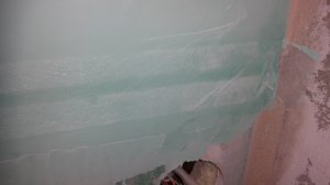

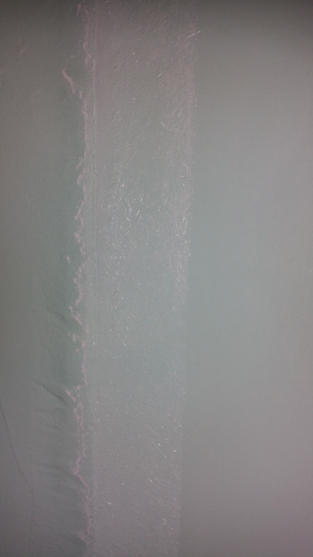

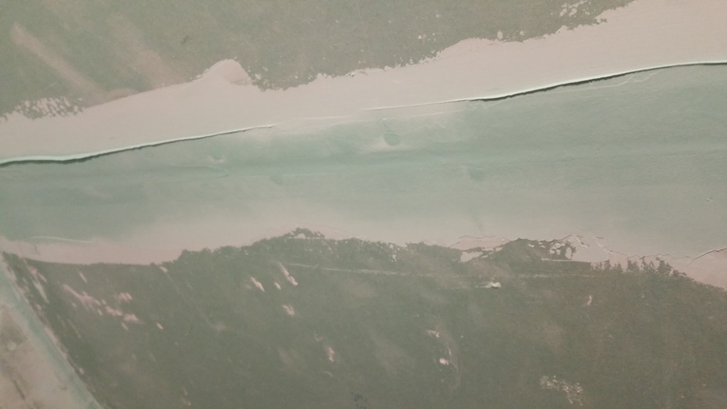

    Ahoi,
    Hab da kleines Problem mit den Fugendeckstreifen von Kanuf , und zwar scheinen mir die sehr empfindlich gegen Feuchtigkeit und Reibung zu sein.
    Mir ist schon 1 gerissenen und eins Streifen hat Blasen geschlagen und das trotz der Tatsache das ich den in eine Frische Fuge gelegt hab.

    Ich kann natürlich nicht ausschließen, dass meine Augen so schlecht sind, bzw. deine Fotos qualitativ nicht die besten, aber ich kann hier keinen Riss noch unüblichkeiten erkennen.
    Der Trick beim spachteln ist es nicht einfach den Glasfaserstreifen zu nehmen und in ein frisches Fugenbett zu klatschen, sonst könnte das Spachtel schließlich jeder Depp und andere würden direkt umsonst 3 Jahre diesen Beruf lernen.
    Blasen kann ich hier auch keine erkennen, auf dem ersten Bild sieht es so aus, als hättest du selbst beim spachteln einfach die Binde verschoben und dadurch einen Knick reingebracht und generell sehen deine Fugen unterirdisch aus. Natürlich ist noch kein Meister vom Himmel gefallen, trotzdem liegt es hier einfach klar an der mangelnden Übung.
    Es gibt zwar unterschiedliche herangehensweisen, die gängiste ist vermutlich aber das Verfüllen der Fugen, trocknen, dann die Fugen mit nicht zu viel und nicht zu wenig Masse wieder überstreichen, Binde einlegen, Binde einziehen und nochmal hauch dünn überstreichen, dann wieder trocknen und dann der Feinspachtelgang.
    Einfach nochmal probieren und im Zweifelsfall einen Kollegen mal um Hilfe bitten

    Risse und Blasen kann ich auch keine erkennen, aber wie mk schreibt, einen verschobenen Glasfaserstreifen.
    Das passiert beim zu starken aufdrücken, gerade im Randbereich
    Gutes spachteln beginnt schon beim anrühren der Masse, die für jeden Arbeitsgang eine andere Konsistenz hat,
    da hat mk schon recht, wir lernen 3 Jahre und das nicht ohne Grund, auch wenn die meisten Maler und Putzer glauben sie könnten spachteln, beim GK hört es auf

    Stimme euch da auch zu!
    Doch wenn man unbedarft beim spachteln mit Binde ist, nimmt man lieber ein selbstklebendes Gewebeband (5cm breit auf der Rolle), dies nach der ersten sauberen und getrockneten Spachtelung einfach aufgeklebt werden kann (sonst erst Überstände abstoßen, nicht abschleifen) und danach wiederum 2x fein verspachtelt wird.
    Oder gleich nur mit Uniflott spachteln, da kommt man meist ohne Binde/Gewebe aus.

    Ist es nicht sinnvoller erst zu spachteln, trocken lassen schleifen und dann beim 2 spachteln des Glasfaserstreifen einarbeiten? .

    Leuchtet eigentlich ein, dass das nix wird. Trägt doch dann zuviel auf und es muss zu viel "rausgezogen"/gespachtelt werden.
    Sinnvoll wäre auf alle Fälle, zuerst einmal die Verabeitungshinweise zu lesen.

    Vom Schleifen zwischen den Spachtelgängen halte ich persönlich nicht viel, weil du dann wieder Staub auf der Oberfläche hast und auf diesem deine nächste Spachtelschicht nicht haftet. Außerdem verbindet sich der Staub beim Spachteln selber mit deinem Material auf der Traufel und versaut dir die Konsistenz. Mit der Traufel/Spachtel einmal kurz die Grate abkratzen und gut ist.

    Aber nur auf den Längsseiten...der selbstklebende Streifen trägt zu viel auf, als dass ich ihn für Q2 oder Q3 verwenden würde.
    Meine Meinung: Papierstreifen > Glasfaserstreifen > Selbstklebender Streifen > Kein Streifen
    (Zumindest was Vorbeugen von Rissbildung betrifft)
    Die korrekte Eckausbildung kann man ohne weitere Infos nicht pauschal festlegen, aber Kurt ist oftmals ein guter Anfang.
