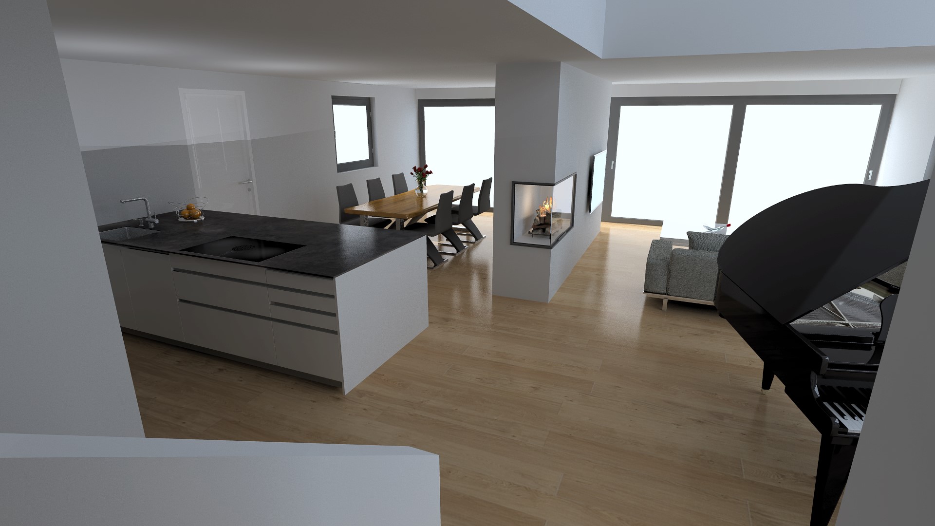

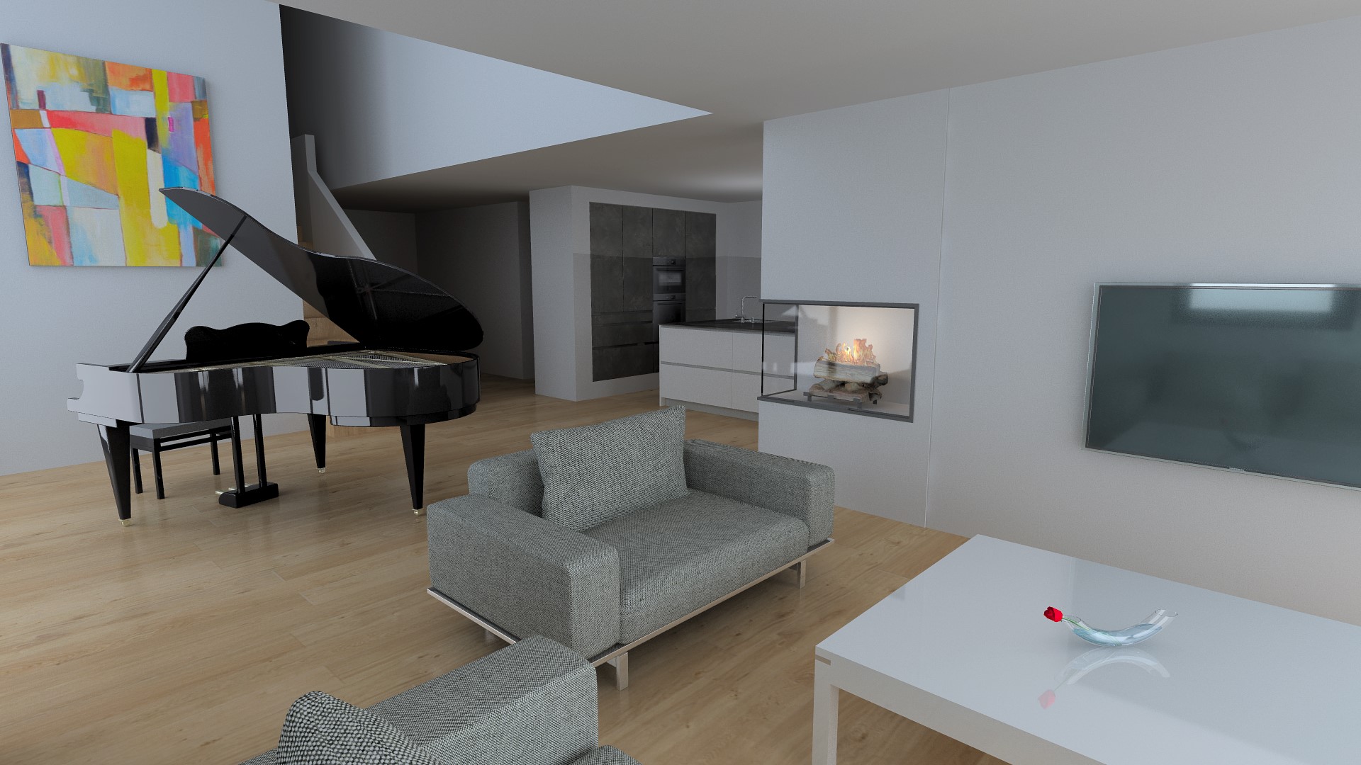

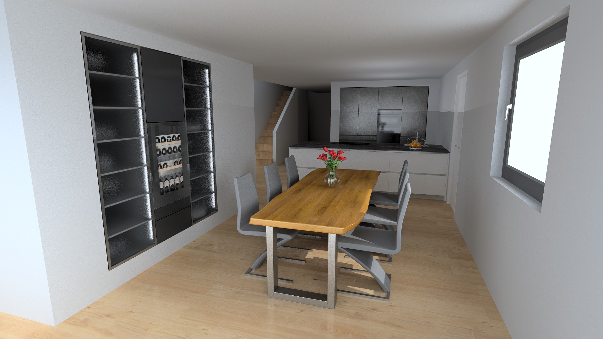

    Hallo zusammen
    Könnte mir jemand vielleicht mitteilen, wie man eine Wand mit Cheminée/Kamin ohne Fugen bauen kann (unterschiedliche Temperaturen beim Cheminée vorne und der Wand hinten...und evtl. unterschiedliche Materialien?).
    Über eine Rückmeldung würde ich mich sehr freuen, denn Fugen fände ich zwischendrin sehr schade und fände es sehr schön, wenn alles so weiss verputzt wäre wie in diesen 3D-Bilder. Danke :-) IMG-20210218-WA0004.jpg IMG-20210218-WA0001.jpg IMG-20210218-WA0002.jpg

    Die Fuge in der Wand sehe ich ohne Brille... Auch beim Glas ist es nicht "fugenlos", da ist einen Rahmen der den Übergang abdeckt...
    Und noch was, es gibt solche Grafiken auch mit Raumschiffen drauf. Trotzdem kommt kaum wer auf die Idee zu fragen wie man ein solches Raumschiff baut.

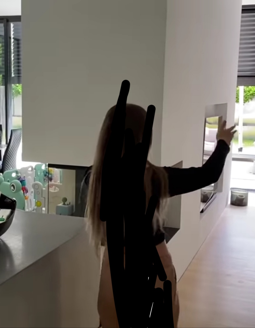

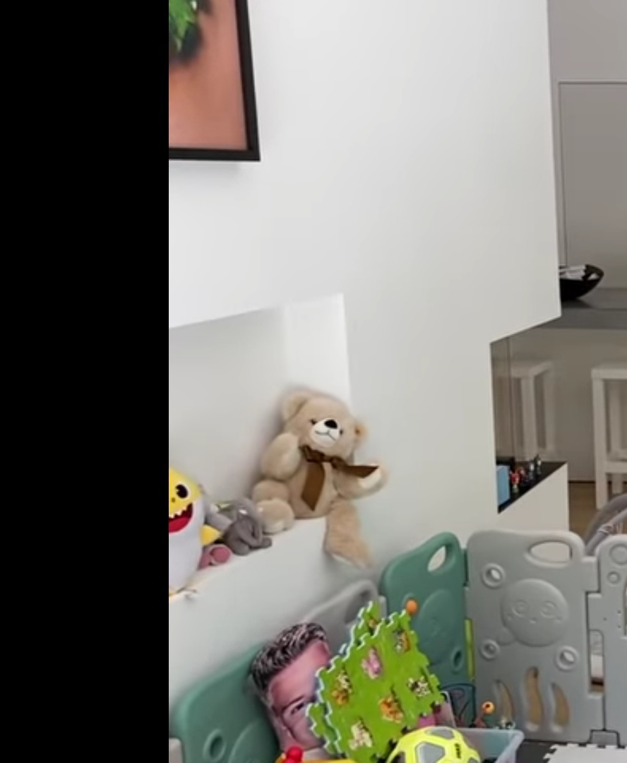

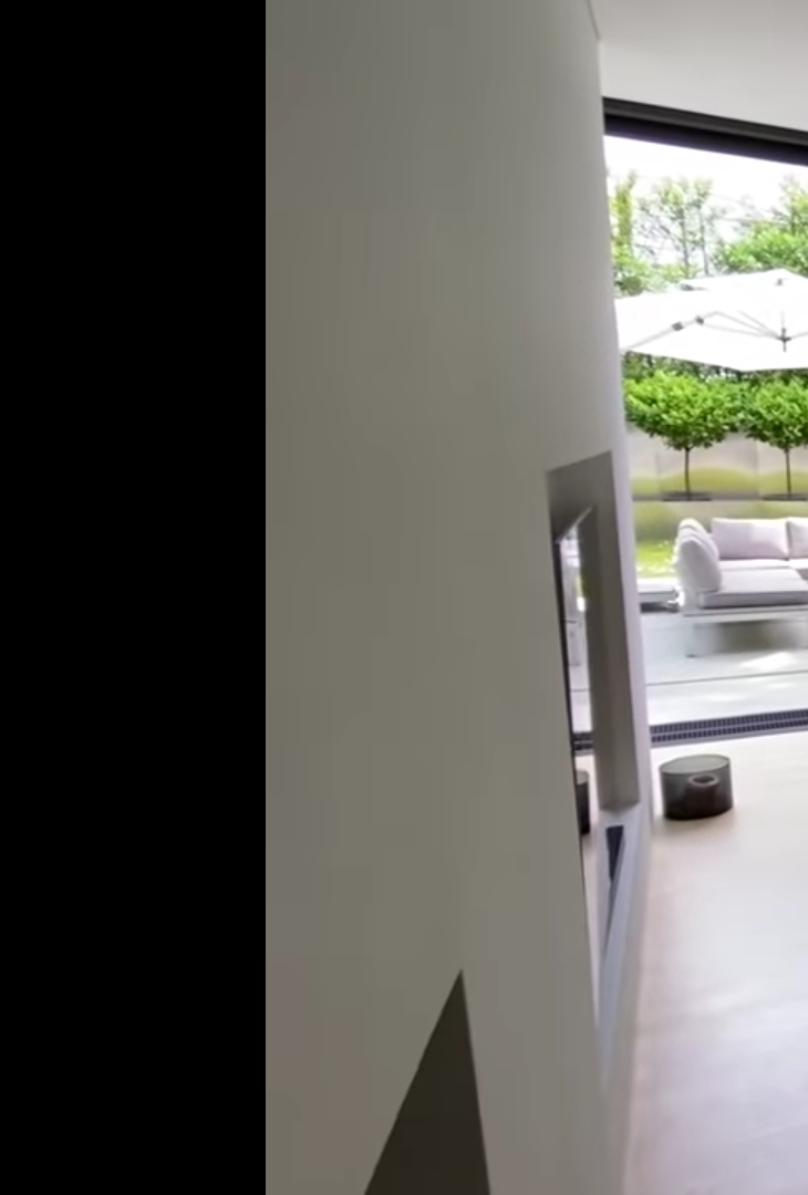

    Guten Tag
    Vielen Dank für den Hinweis. Tatsächlich ist mir das gestern spät abends nicht mehr aufgefallen (und ich habe zufälligerweise gerade wirklich eine Bindehautentzündung - dies spielt jedoch hier keine Rolle :-) ). Bitte entschuldigt. Die 3D-Bilder, welche gemeint waren, finde ich gerade nicht mehr. Es ist jedoch möglich, was beispielsweise ein Screenshot eines Videos zeigt (fugenlos bei Übergang von Cheminée und Unterbau zu restlicher Wand. Ich würde mich sehr freuen, wenn jemand eine Lösung wüsste?

    Sowas ist nie wirklich "fugenlos". Man kann da (etwas Planung vorausgesetzt) regelmäßig mit einer kleinen, nicht auffälligen, "Haarfuge" hin kommen, aber ganz den Putz ganz "starr" ans Metall/Glas zu führen funktioniert nicht, da hast dann fast sicher eine unkontrollierte Rissbildung. Der Ofenbauer der sowas macht müsste das alles aber eh wissen... Oder machts der Onkel Heinz, der sowas vor vielen Jahren schonmal auf Bildern gesehen hat?
    Auf den Videoschnipseln sieht man mE übrigens einen einzigen großen Kamin, darum gibt's da auch keine Fugen zu irgendwelchen Wänden hin, da gibts einfach keine separaten Wände zu denen eine Trennung erforderlich wäre.
