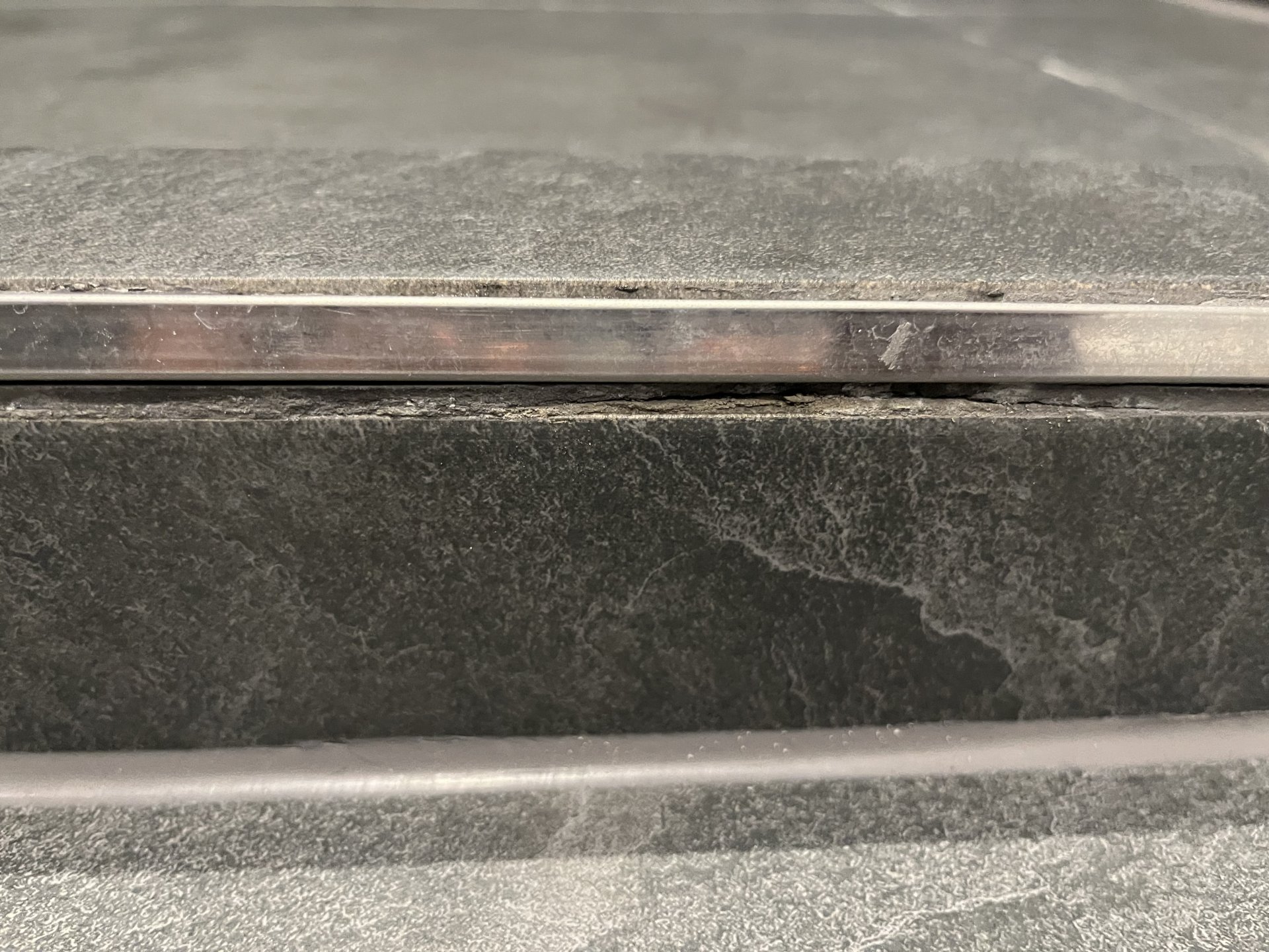

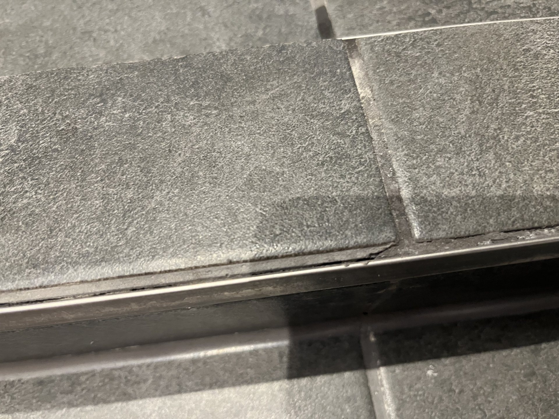

    ich beobachte seit einiger Zeit, dass in und um die Dusche im Bad das Fugenmaterial reißt, bröckelt und abfällt. Das ganze Bad wurde vor ca 2 Jahren von einer Firma durchgeführt.
    Eine Abdichtung wurde darunter durchgeführt. Hiervon habe ich auch noch Bilder, falls notwendig.
    Habe so etwas bisher bei keiner Dusche gehabt. Ich würde mich über Hinweise freuen

    Das wird am Aufbau liegen. Ist nur der Einstieg in die Dusche betroffen?
    Dann entweder auskratzen ohne dabei die darunterliegende Abdichtung zu zerstören und neu verfugen, das bekommt man mit einem Schwamm und einem Gummirakel auch selbst hin, oder mit Silikon ausfugen.

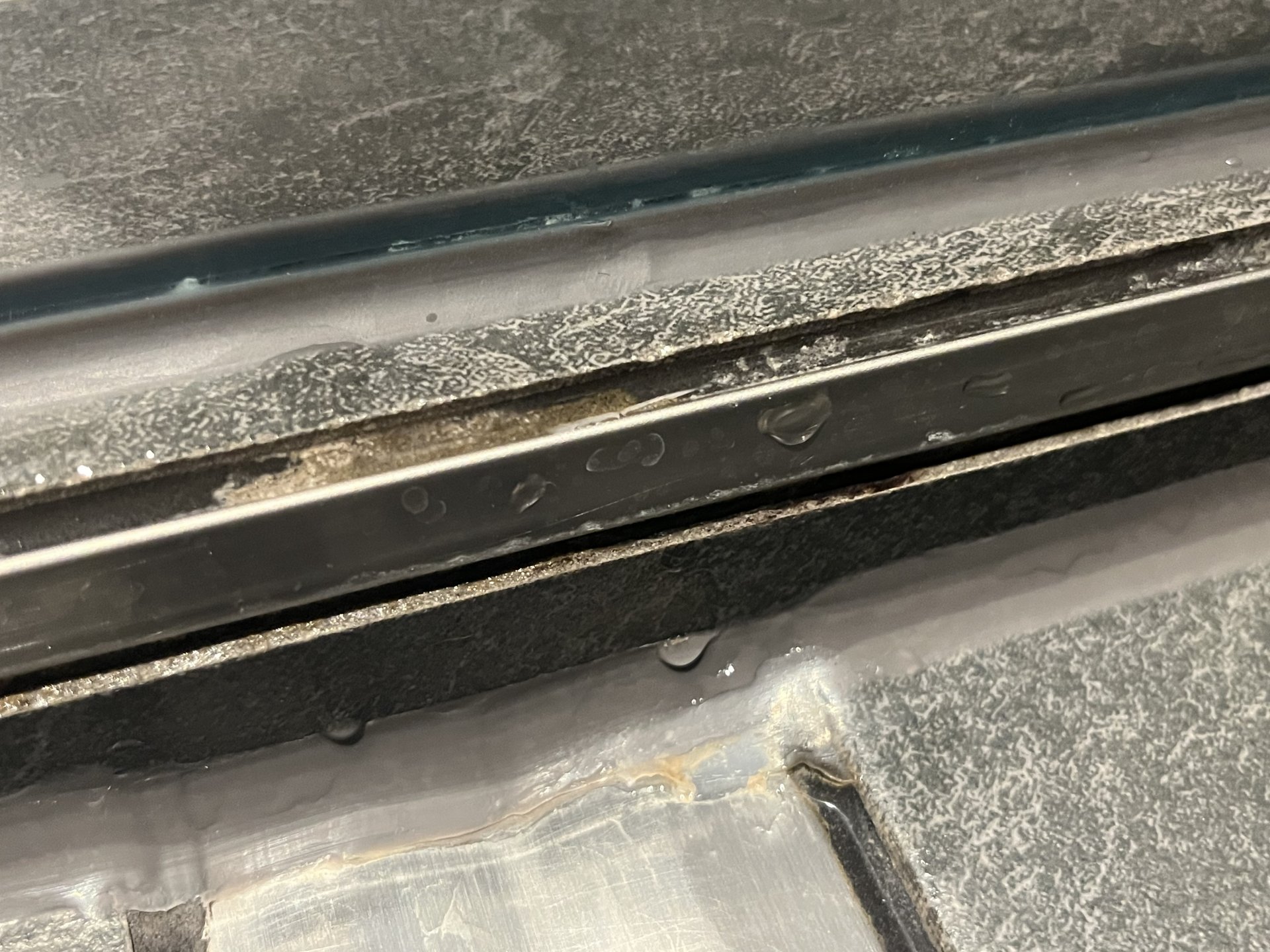

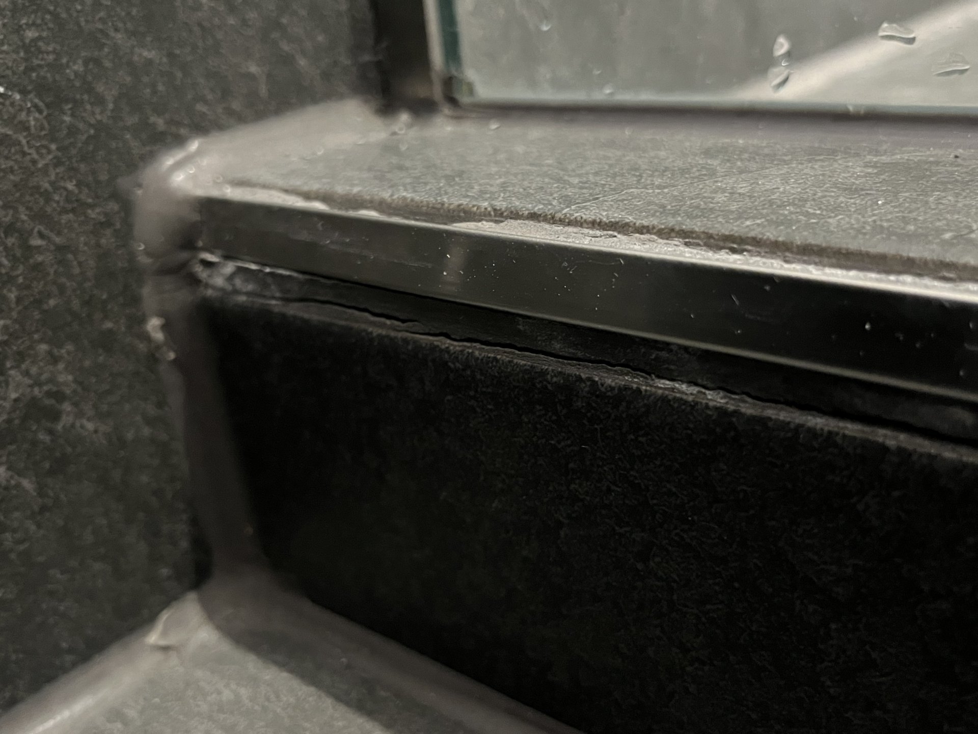

    Ja, ist fast nur der Einstieg der Dusche betroffen. Es gibt ein zwei kleiner Stellen in der Fläche.
    Am Einstieg ist nun auch eine Fliese locker und federt.
    Ist die Gewährleistung hier nicht beim 5 Jahren, da die Fliesen fest verbaut sind und der Aufbau darunter?
