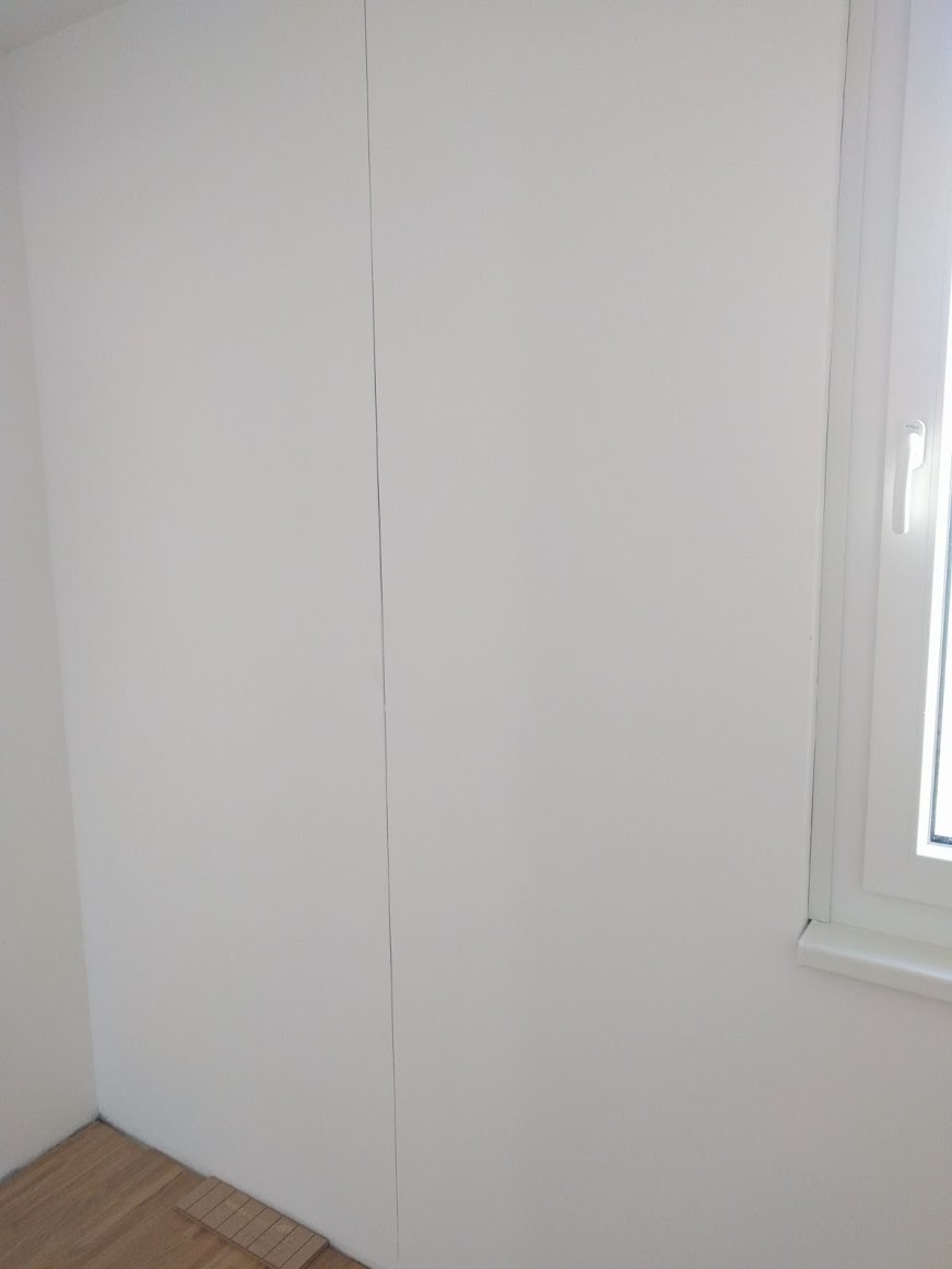

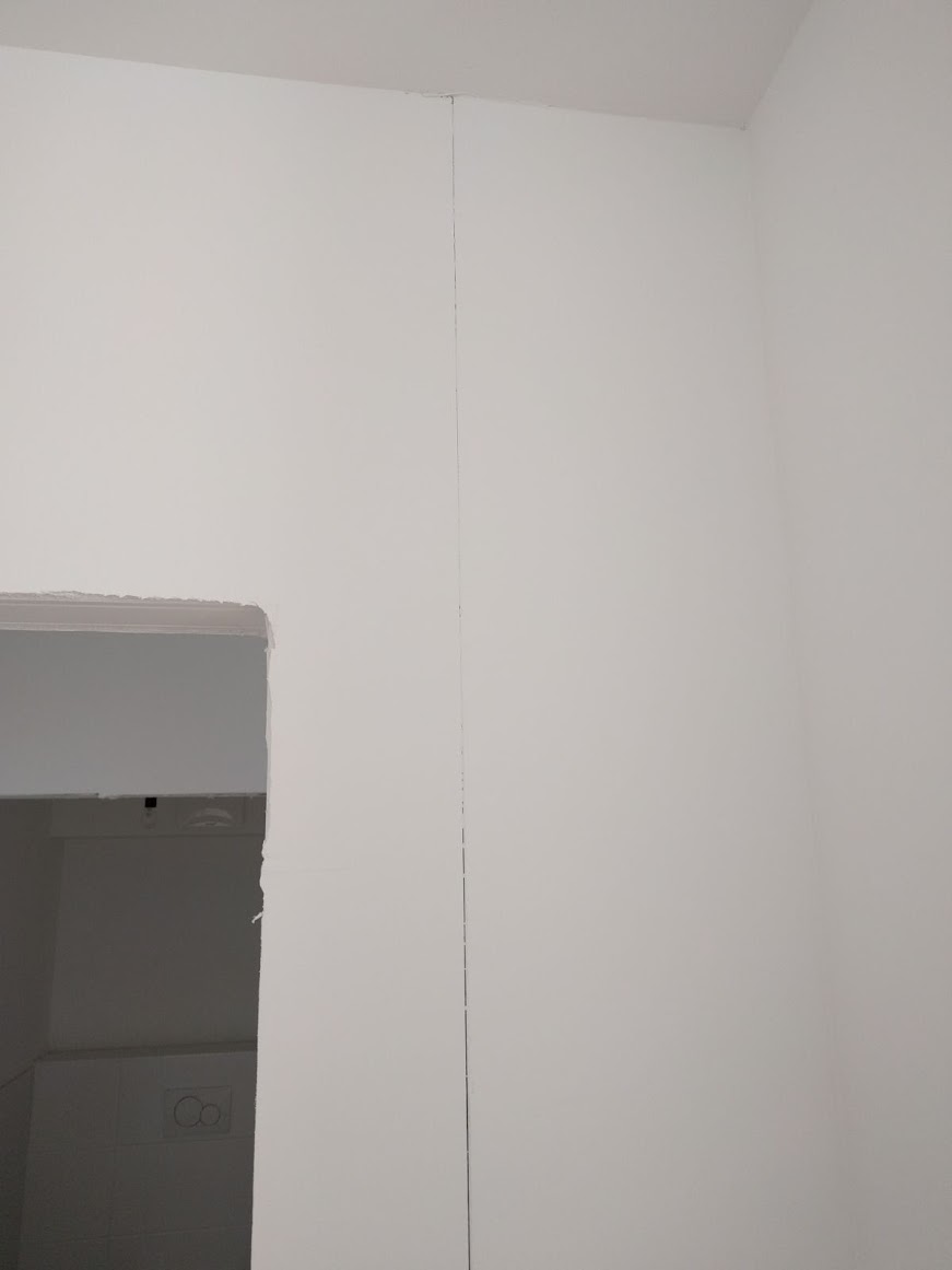

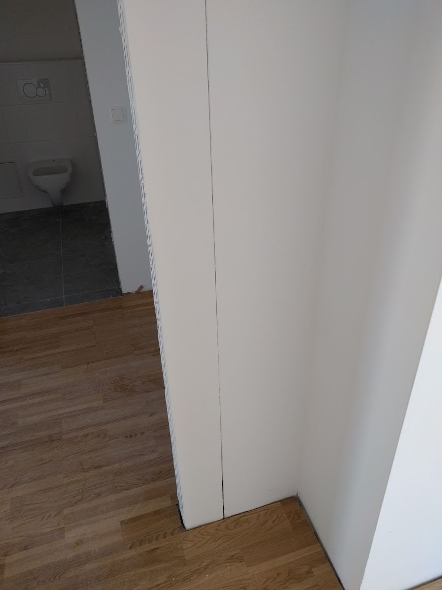

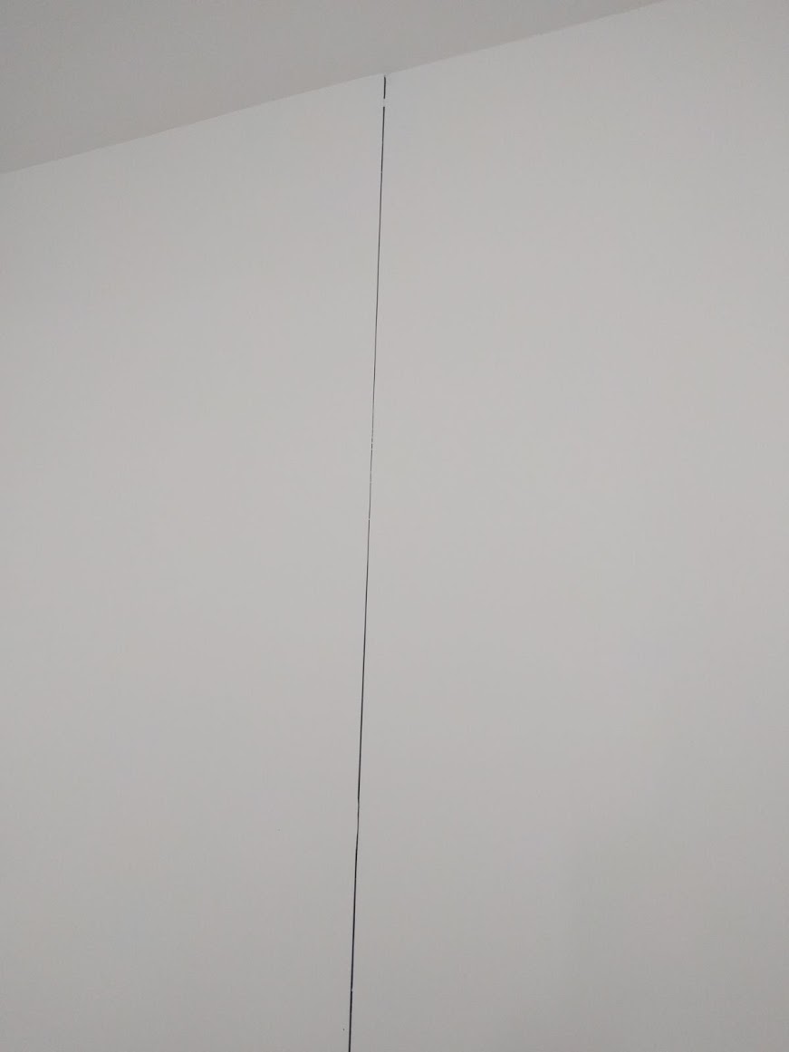

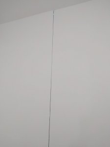

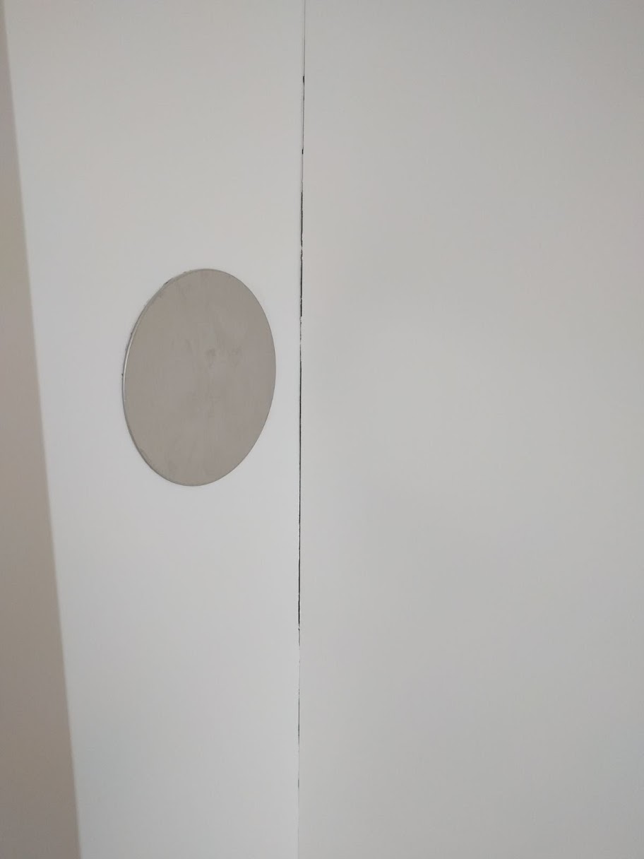

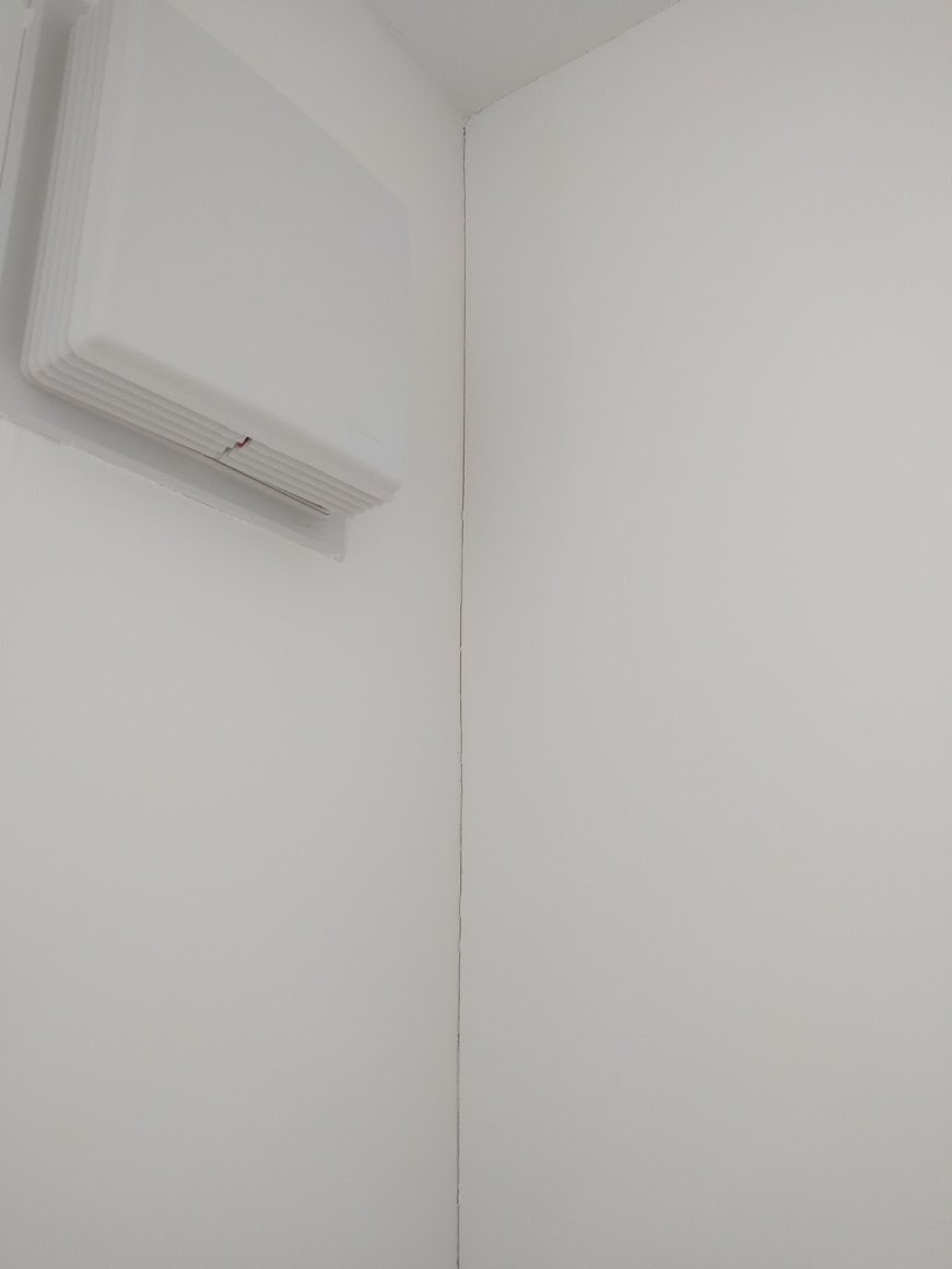

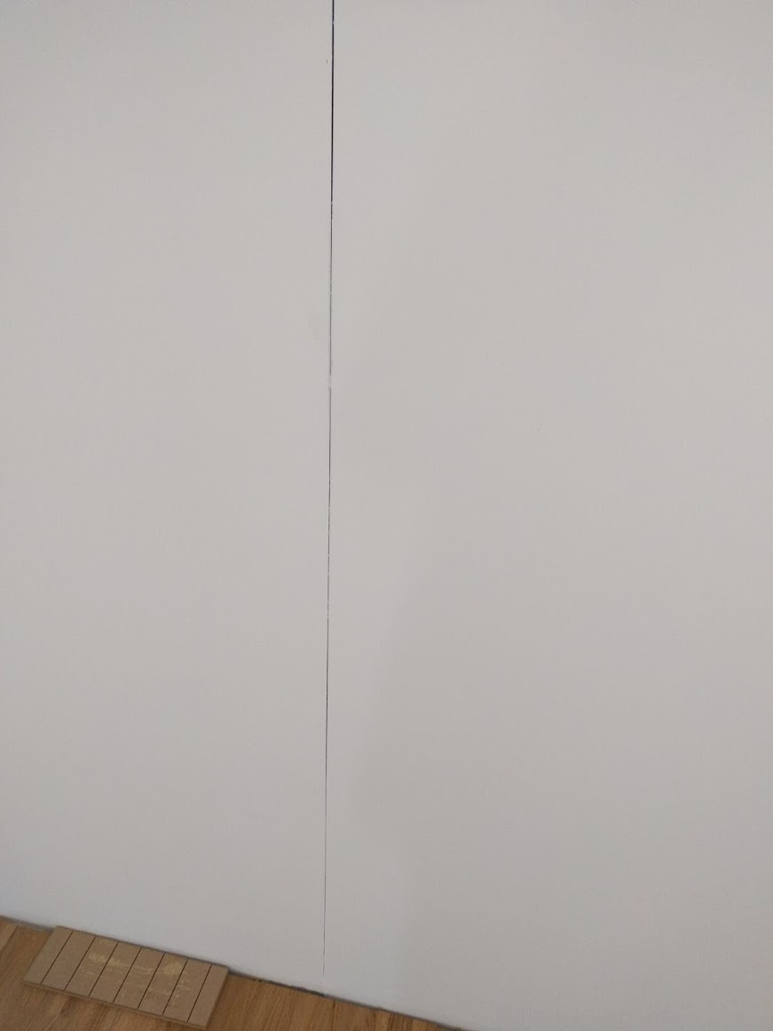

    Hallo!
    Bei einer Begehung unserer recht fortgeschrittenen Eigentumswohnung haben wir in den meisten Zimmern zu unserer Überraschung Fugen vorgefunden. Als wir den Bauträger darauf angesprochen haben, meinte dieser, das diese Fugen überall dort platziert werden, wo tragende Wände etc. auf Gipskarton treffen. (Das konnten wir am Grundriss später auch nachvollziehen)
    Allerdings habe ich solche Fugen in meinem Leben noch nie in irgendeiner Wohnung gesehen.
    Angeblich geben irgendwelche Normen vor, dass die Wohnung so übergeben wird?
    Wir können die (Dehnungs?)Fugen zwar gerne mit Acryl füllen und darüber malen, aber es besteht dann immer eine geringe Gefahr von Rissen, die dann durchaus schlimmer aussehen als kontrollierte Fugen.
    Wenn ich mir die Fugen in den Bildern ansehe, bin ich mir nicht sicher was ich davon halten soll.
    Muss das so aussehen, oder geht das nicht irgendwie besser?

    den Sinn der Fugen versteh ich nicht, was ist das für ein Wandbelag? Gipskarton ?
  3. #3 polarize, 07.12.2017
    polarize
    polarize
    07.12.2017
    Genau, auf einer Seite der Fugen ist immer Gipskarton, auf der anderen tragende Wände, Kamin, etc. Mit den Fugen sollen Setzrisse verhindert werden.

    Ist absolut richtig so - wie soll es sonst anders gehen?

    Jo, rein nach Vorschrift muss die Fuge so sein.
    In gefühlten 99% aller Fälle haut da aber der Maler Acryl rein und streicht drüber. Wenn das ordetlich gemacht ist, dann bleibt da eine unauffällige Fuge die man meist durchaus so lassen kann. Das Problem dabei ist aber, in der Vorschrift steht das anders und wenn sich in der Acrylfuge kleine Risschen bilden (kann durchaus passieren, muss es aber nicht), dann kann der Maler (bzw. Bauträger) das auf seine Kosten ausbessern. Also gehen die hin und lassen die Fugen offen, ist ja auch so „Vorschrift“. Wenn du es dann selbst mit Acryl zuschmierst sind dann auch spätere kleine Risse dein Problem (wobei ich persönlich irgendwelche Minirisse nicht wirklich als Problem ansehe).
    Was ich jetzt auf den Bildern zu sehen glaube ist was anderes. Die Fugen sind nicht schön gerade sondern „ungleichmäßig“. Das darf dann schon wieder nicht sein, wenn schon offene Fugen, dann kann man da keine ausgefressenen „Irgendwiefugen“ abliefern, eine Fuge sollte dann doch wenigstens klar begrenzte Fugenflanken haben.

    alles korrekt, dennoch totaler billigpfusch
    Selten so einen Scheiß gesehen.
    Formal richtig:
    treffen zwei Materialien aufeinander, besteht eine Rissgefahr, daher ist dort eine Fuge, bzw. kontrollierter Riss auszubilden.
    Was jeder Planer macht:
    entweder nicht so bescheuert planen, dass dies vorkommt,
    oder eine Lage Gipskarton über die angrenzende Wand ziehen.
    Wenn es ordentlich gebaut ist, passiert dort dann auch nichts mehr.
    Ich habe mal wieder was dazugelernt. Das sich Menschen trauen so einen Murks zu bauen.

    Weitere Lage GKP über die Wand ziehen? Dann musst Du auch Fugen ausbilden, denn die UK geht ja auch über zwei Materialien.
    Fugen sind notwendig, ich hätte sie halt immer versucht in die Ecken auszubilden.

    bin da absolut bei @Andybaut, das sieht völlig unmöglich aus.... :irre
    Ich würde wie die Kollegen bereits vorgeschlagen haben die Eckfugen mit Acryl egalisieren und bei den anderen Fugen diese ggf auch mit Acryl oder hochflexibler Spachtelmasse überspachteln. Alternativ vollflächig über die Wand Rigips Platten vorsetzen.. Falls es doch dann später kleinere Risse gibt , dann halt ggf. nochmals nachbearbeiten. Sieht imho immer noch um Welten besser aus, als das was der Bauträger da abliefert... Diese Fugen gehen optisch mal gar nicht!

    Alex88 hat vollkommen Recht. Was den Schallschutz angeht ist eine Massivwand (über die meisten Frequenzbereiche) schlechter als eine Trockenbauwand. Die alte Mär vom schlechten Schallschutz der "dünnen Rigipswänden" ist leider noch weit verbreitet, wie man hier sehen kann.
    Hier stehen wir im Zwiespalt zwischen technischer Korrektheit und Optik. Korrekt wäre, eine ausreichend große Trennfuge auszubilden und diese nicht auszuspritzen (Acryl ist kaum verformbar, besonders nicht in der geringen Fugenbreite). Der optisch wohl schönste Vorschlag ist von Andybaut mit der überlaufenden Plattenlage. Hier muss jeder für sich entscheiden, was er will. Gute Optik aber dafür Risse/Ausbesserungen in Kauf nehmen, oder konstruktive Trennung aber sich ggf. jedes mal beim vorbeilaufen ärgern.
    Zu den Fotos: Technisch korrekt ausgeführt, aber handwerklich keine Liebe zum Detail. Das geht besser.
