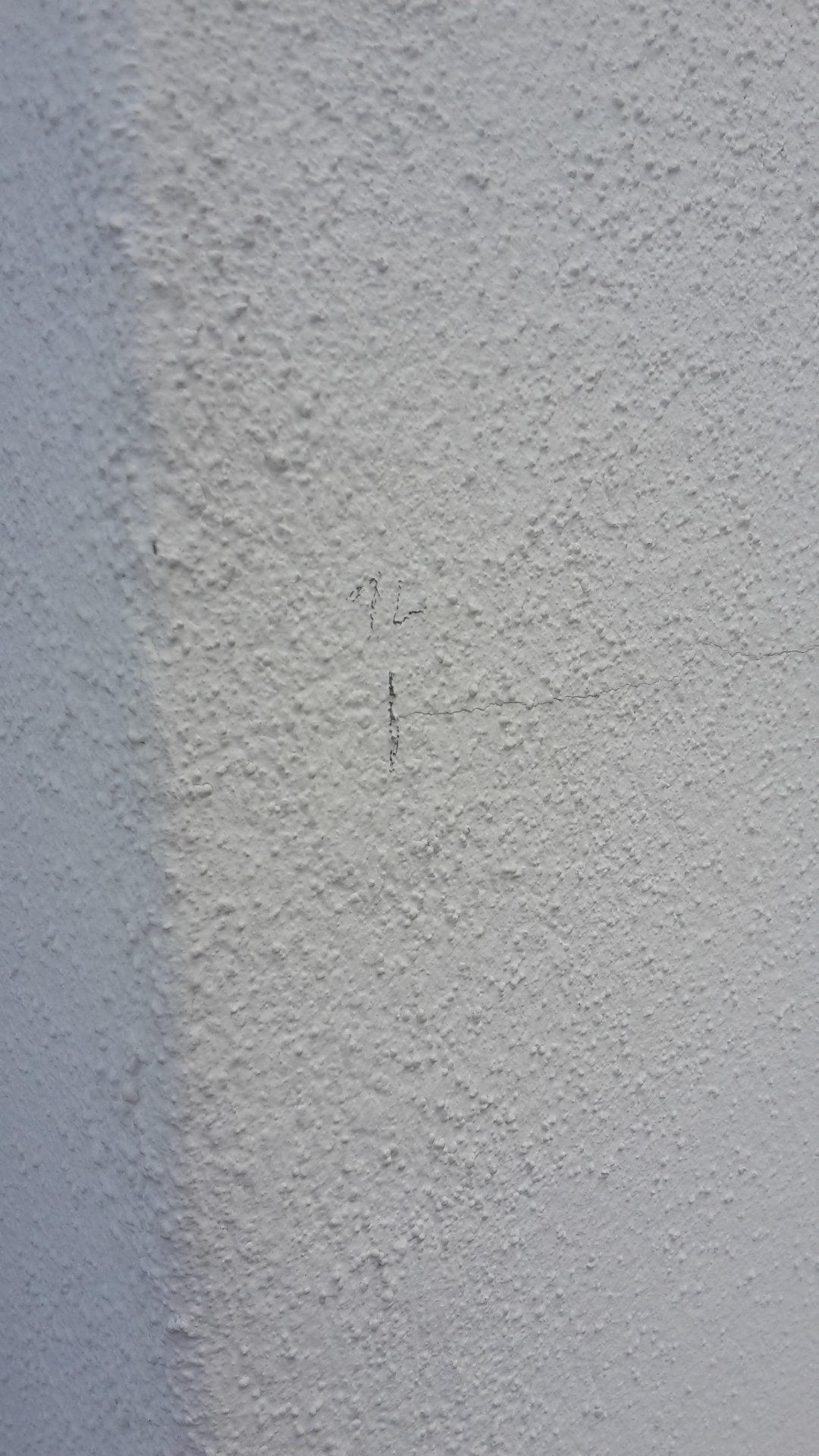

    Nun zu meinem Problem:

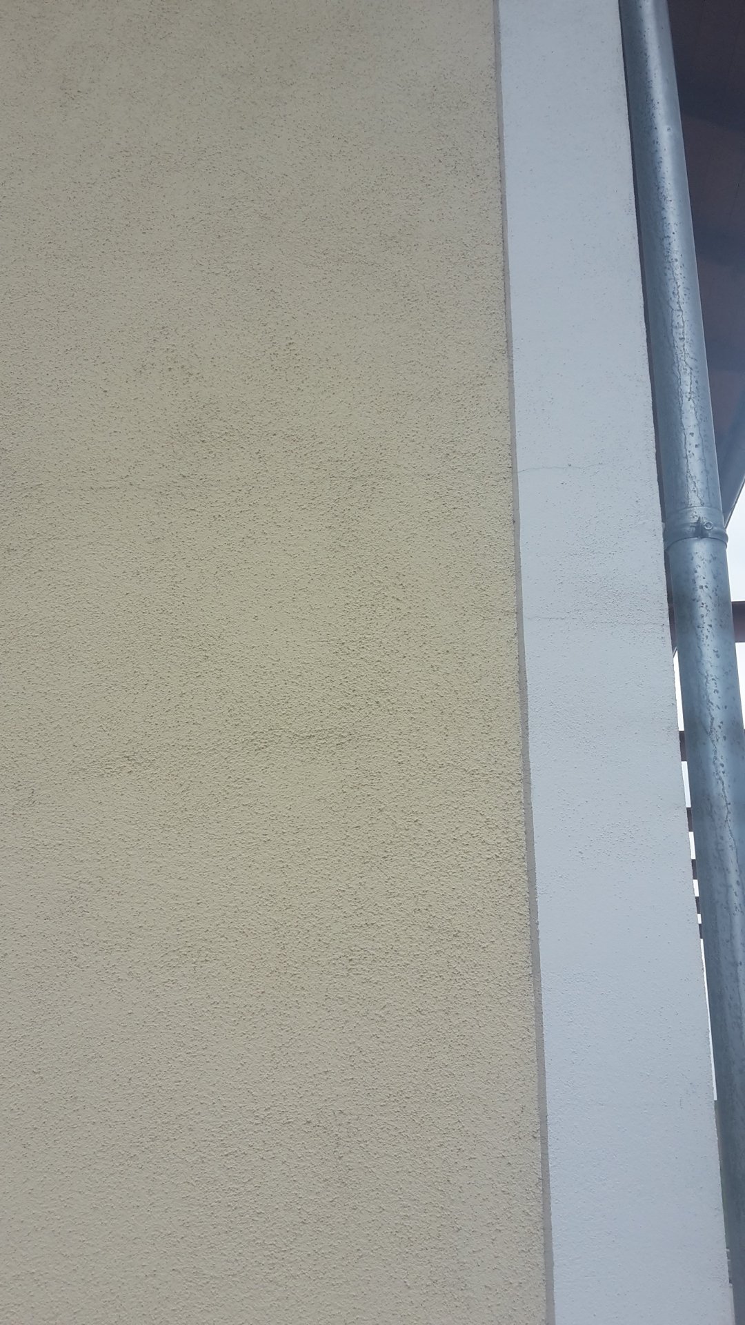

    Es ist mir zum ersten mal 2019 aufgefallen das ich auf der Westseite (Wind und Schlagregen ausgesetzt was auch vorm Verputzen besprochen wurde) die Horizontalen Fuge meines Mauerwerks erkenne.
    Es ist Anfangs mittig in der Fassade los gegangen (In Firstrichtung ist vom Keller bis zum DG eine durchgängige tragende Wand) mittlerweile ist es auf der ganzen Fläche

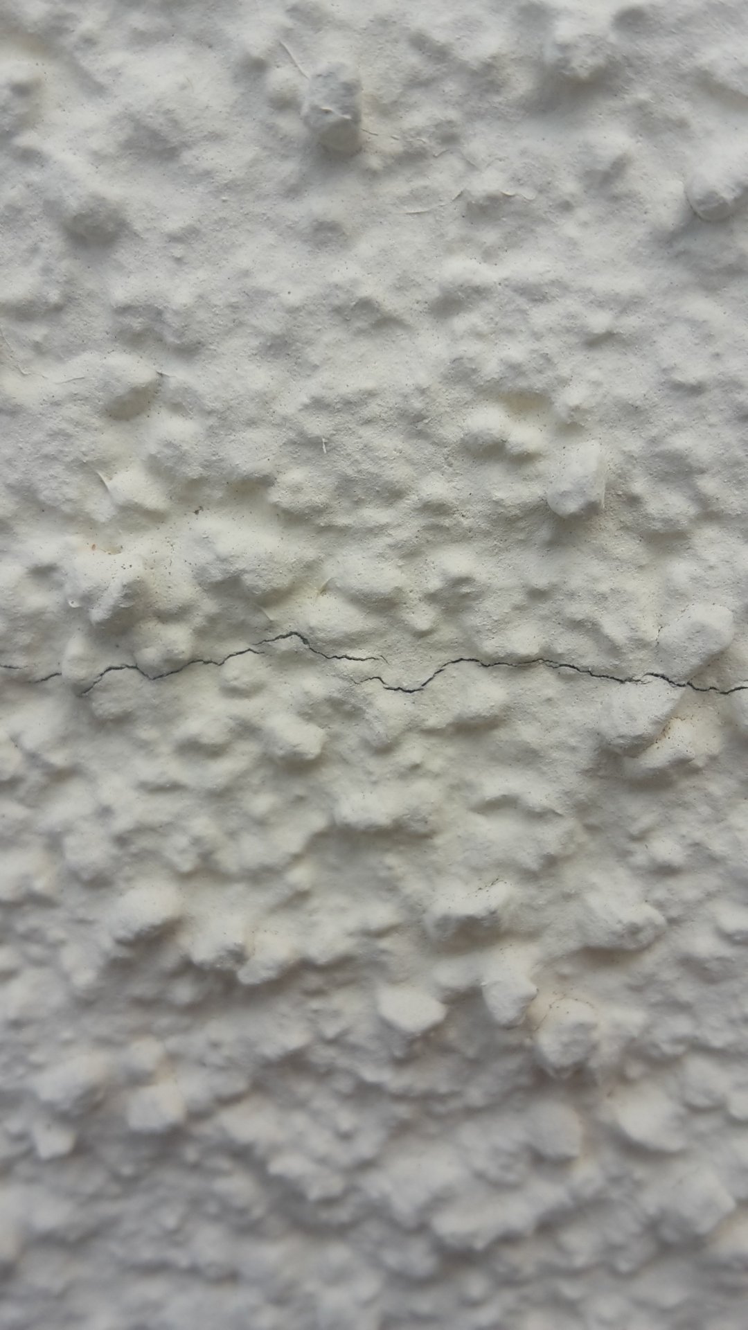

    Es sind Risse in der größe von 0,1 bis 0,3 mm. Zum teil sind auch Vertikale Risse dabei.

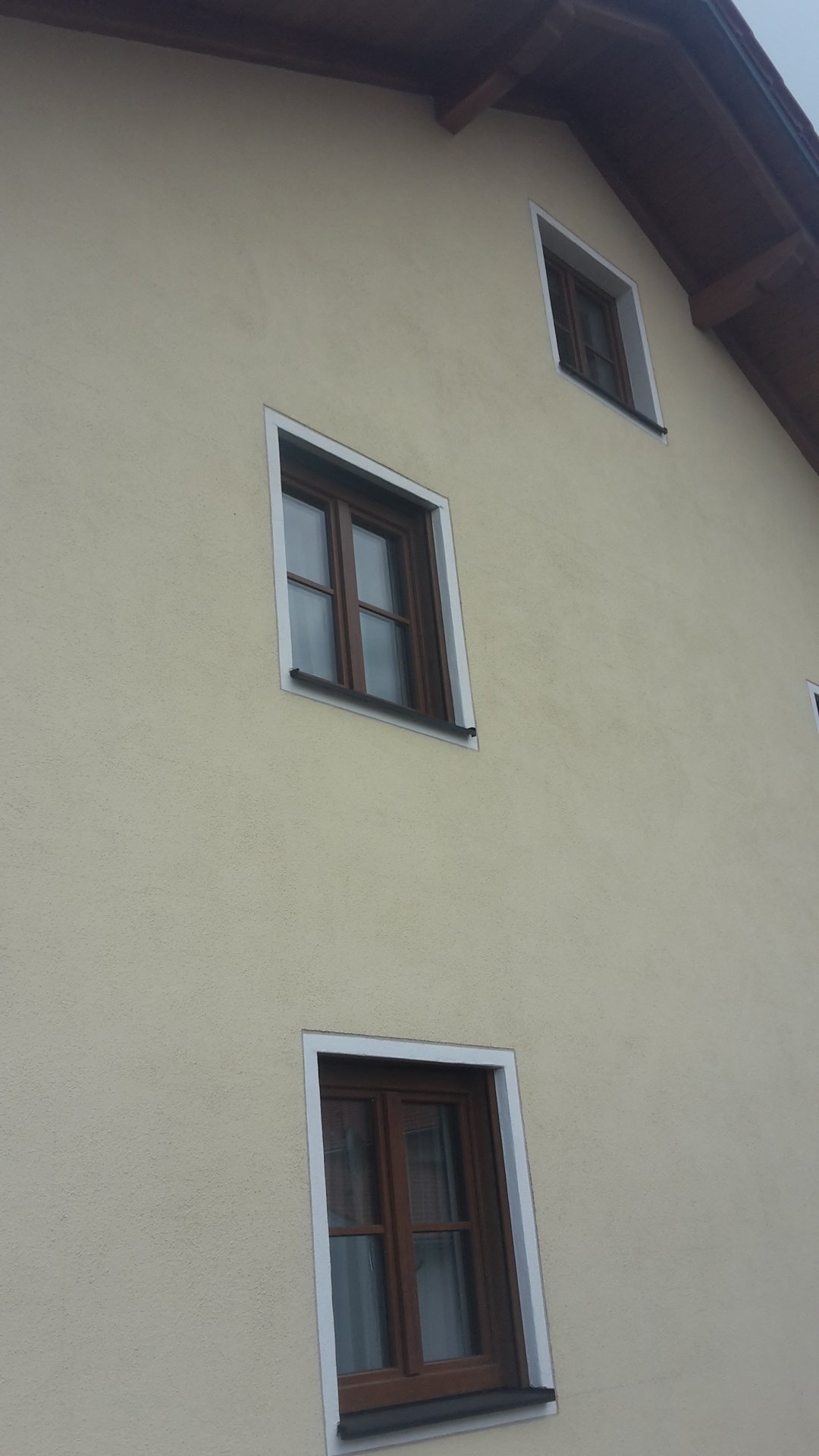

    Es gibt auch Spannungsrisse bei den Ecken der Fenster welche Horizontal, Vertikal und Diagonal verlaufen.
    Auf den Rollokästen verlaufen auch Vertikale und Diagonale Risse. Die Rollokästen sind Tragend (Polyurethan-Hartschaum)
    Das ganze Haus ist in Gewebe gepackt. Angeblich 160g
    Die Risse sind je nach Sonneneinstrahlung auf 50m Entfernung sichtbar.
    Nach dem letzten Winter konnte ich nun feststellen das auf den anderen drei Seiten auch solche Risse kommen. Derzeit sind sie noch sehr sehr dünn aber Sie werden dicker. Vor dem letzten Winter waren diese noch nicht sichtig.
    Der Verputzer sagt nur sowas hatte er noch nie und das kommt vom Mauerwerk.

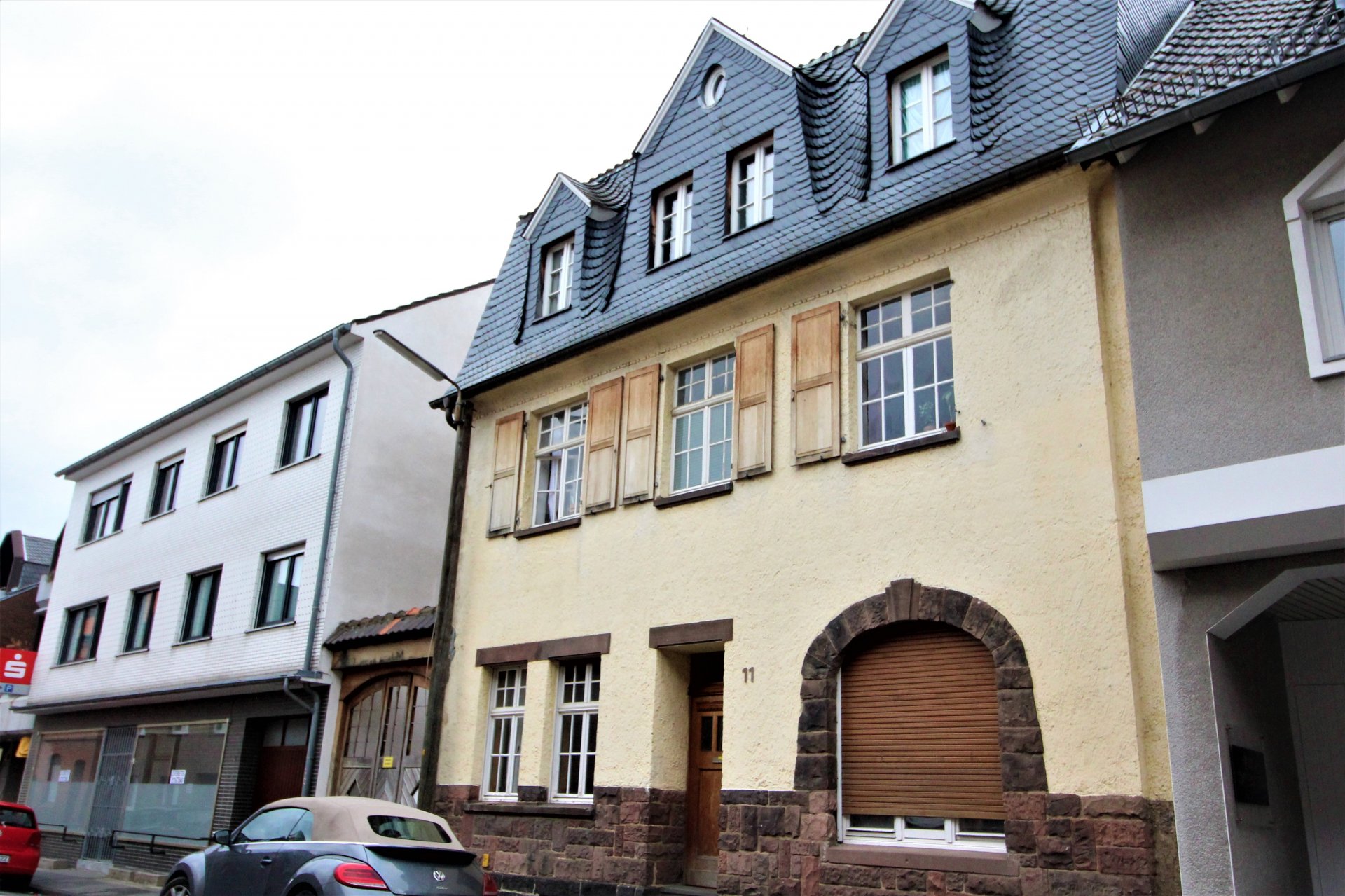

    Ein selbständiges Beweisverfahren hemmt die Verjährung und ist noch nicht so teuer.
    Es ist schon erstaunlich dass dein vergleichsweise aufwendig gebautes Haus nicht so schadensfrei bleibt
    wie zB das abgebildete mit 110 J altem Putz, das vor 25 Jahren zum ersten und einzigem Mal mit Silikafarbe gestrichen wurde
    und das mit heutiger Technik, Wissen, Baustoffkenntnis.

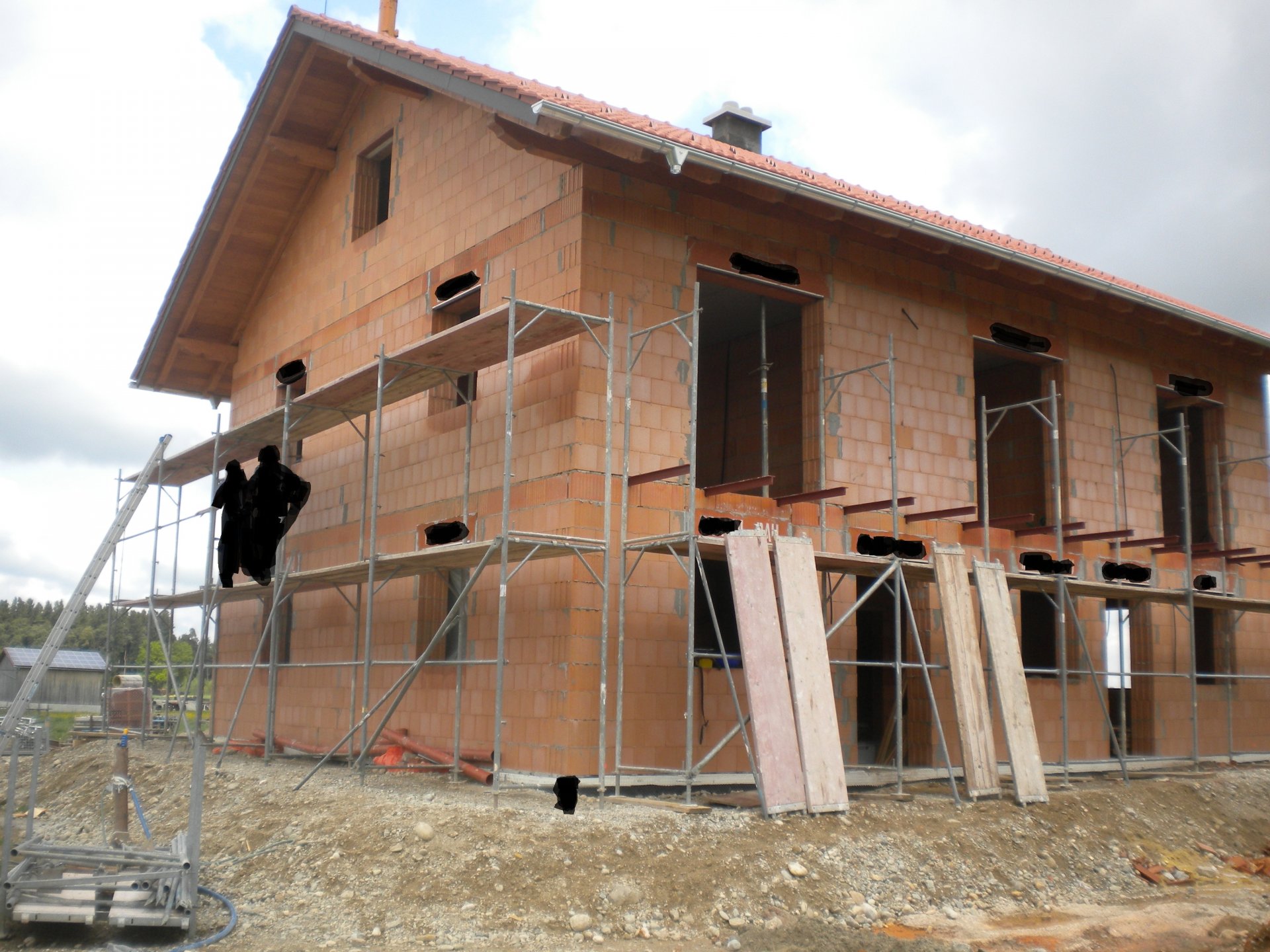

    Hast du auch Bilder von Rohbau ?

    Bis hierhin war es ein super Haus, warum denn diese Müllfarbe?
    Wie dick ist denn der Putz? Das klingt alles nach sehr dünn.

    @Nic123: Bilder vom Rohbau suche ich noch und stelle ich noch rein

    Der Putz ist eigentlich dick genug. Weißt Du näheres zum Putz? Vielleicht kann der die Spannungen aus dem Poroton nicht aufnehmen.
    Versuch mal an die Datenblätter zu kommen,
    Die Farbberatung war jedenfalls nicht so gut.

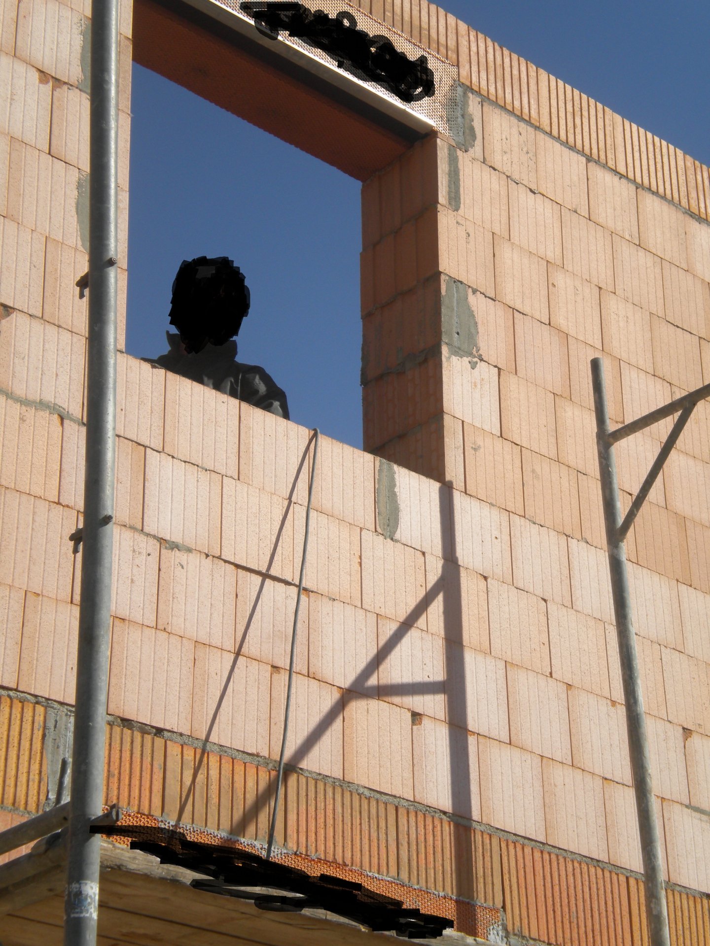

    Entschuldigt die dauer aber nun habe ich wieder einen PC, Bilder und etwas mehr Ahnung.
    Anbei bei den Bildern erkennt man wie der Stein Versatz ist. Teilweise erkennt man auch das der "Kleber" bei der Fuge raus scheint.
    Wie ist eure Meinung hierzu.
    Nun meine neue Erkenntnis welche mir damals nicht klar bzw. Bewusst war da ich blauäugig war.
    Der Putzer hat die erste Lage an einem Tag angelegt. 27.10.2015
    Am darauf folgenden Tag 28.10.2015 hat er die Armierungsspachtelung mit dem Gewebe gemacht.
    02.11.2015 den Oberputz.
    8 Tage später Farbe nach zustimmung von Putzer aufgetragen (natürlich wieder nichts schriftlich)
    Der Termindruck kam zu stand da er uns um 2 Wochen verschoben hat.
    War mir selbst nicht mehr bewusst, habe aber zufällig erfahren das meine Mutter Tagebuch führ und das aufgeschrieben hat.
    Sehr dumm von mir im Rückblick.
    Temperaturen im Ausführungszeitraum:
    Temperatur Nachts min +5 Grad Unter Tags bis 18 Grad
    am 03.11.2015 könnte nachts Richtung 0 Grad gegangen sein danach Nachts mindestens +5 Tagsüber bis +20 Grad 2 Wochen Lang
    Und immer windig aber kein Regen. Erst am 20.11.2015 bis zu 40 Liter Regen
    Wie seht ihr das? zu kurze Trocknungszeiten oder? Können hiervon die Risse kommen?
    Kann man diese Ursache nachweisen? Wenn ja Wie
    Wie kann ich das sanieriern so das es auch passt

    Ich habe mir nu nochmal intensiv alles angesehen. Ach ja und ich habe den Putzer erreicht.
    Nächste Woche machen wir einen Termin. Er hat signalisiert das er auf der Westseite (bei der sieht man alle Fugen) eine neue Lage armierungsgewebe und Feinputz aufbring.
    1. Das Manko ist, er weis noch nichts davon das auf den anderen Seiten auch Risse kommen, und ich habe ihn noch nicht damit konfrontiert das er einen Tag nach dem Unterputz das Gewebe eingebracht hat.
    2. Ich gehe davon aus das dies nicht fachgerecht war. bin ich hier richtig?
    Kann man nachträglich eindeutig nachweisen das dadurch Risse entstanden sind und wenn ja wie?
    3. Desweiteren habe ich mir alle Risse im Haus angesehen.
    Im Innenputz kommen langsam die typen Risse 10 cm horizontal unter der Decke wegen Deckendurchbiegung (beim Auflagerstein). (Außenputz ist in diesen Bereichen noch nichts)
    Im 1. OG kommen zusätzlich zu diesen Rissen in den Ecken leichte abgetreppte Risse im Fugenverlauf der Steine.(Außenputz ist in diesen Bereichen noch nichts)
    Meiner ansicht nach weil in den Ecken eine geringere Auflage ist und die Decke schüsselt.
    Leider keine Zugsäulen im Haus :mega_lol::mega_lol::mauer:mauer (in Statik nicht verlangt und ich keine Ahnung)
    Wenn ich vor Gericht gehe und einen Jahre langen Rechtsstreit starte wird es wahrscheinlich heissen ein paar Risse kommen von dem ein paar von dem anderen somit nicht eindeutig somit vergleich oder pech gehabt. Bin ich hier mit meiner Annahme richtig? was meint ihr
    4. welche möglichkeit gibt es solche Risse zu sanieren (0,2mm) ohne ein komplettes gewebe mit Putz aufzubringen.
    Bringen so elastische Farben was oder ist das nur Augenwischerei.
    Ich habe einen Hersteller gefunden (weis nicht ob man hier Namen nennen darf) der sein System anpreisst welches Micro Glaskugeln hat welche angeblich die Sonne reflektieren bzw. wärme gleichmäßiger abgeben und dadurch solche Risse nicht mehr entstehen.
    5. Ich schätze die Risse an den Stoßfugen der Steine kommen auch durch thermische verformung. Das kann ja immer wieder sein.
    Bringt dann so eine elastische Farbe was?
    6. Bzw. wichtige Frage wenn noch nicht alle Risse da sind, bringt dann eine neue Lage armierungsspchtel mit Gewebe und feinputz was oder kommen die anderen Risse dann später nach?
    Es heist ja immer von hart zu weich aber wäre sowas weicher wie das was schon dran ist?
    Das sind jetzt sehr viele Fragen und Gedankengänge ich hoffe ihr könnt mir hierbei helfen und ich nerve euch nicht zu stark (besonders da ich so lange mit meinen Antworten brauche ab momentan ist es eine schwierige zeit ich bitte um verständnis).
    Es gibt sicherlich verschieden Meinungen dazu aber viele Gedanken bringen eine gute Schnittmasse
    Vielen Dank vorab für eure Unterstützung.

    Ich hab vergessen zu erwähnen das bei allen Fenstern und Türen ( und Rolladenkästen) feine Kerbrisse kommen wobei da ja zwei lagen Gewebe sein sollen.
    Ich glaube durch die aufbringung des Gewebes einen Tag nach Unterputz ist diese nutzlos geworden. Bin ich da richtig mit dieser Meinung?
    Danke vorab

  20. #20 Fabian Weber, 08.05.2020
    16.576
    6.616
    Die abgetreppten Risse klingen eher nach einem Rohbau-Problem als einem Putz-Problem.
    Das gleiche gilt dann wohl auch für den Außenputz.
    Ich würde mal ein Beweissicherungsverfahren einleiten und entsprechende Messpunkte am Haus anbringen um eine eventuell zu starke bzw. unkontrollierte Setzung auszuschließen.
    Hat der Rohbauer auch die Baugrube erstellt?
