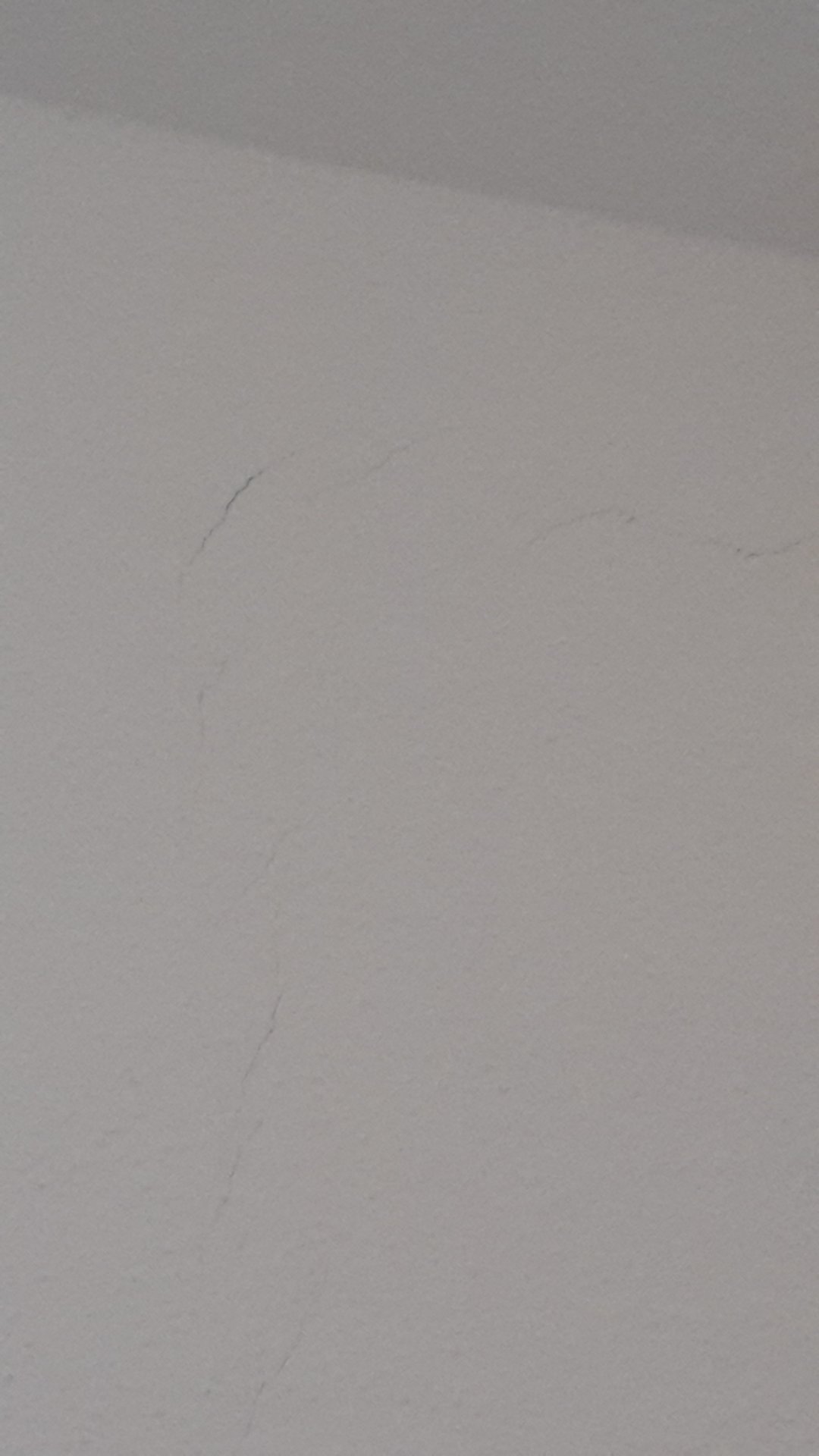

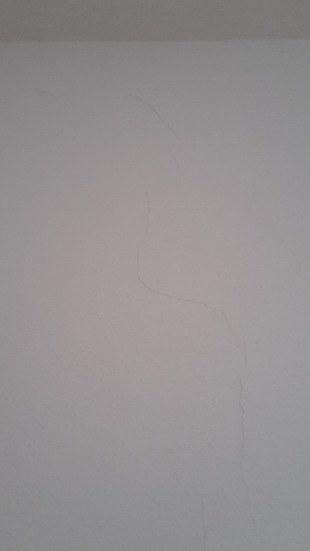

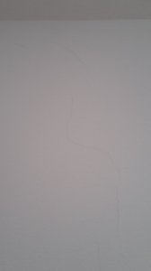

  7. #27 SeppRiss, 12.05.2020
    SeppRiss
    SeppRiss
    14.04.2020
    das sind ein paar Bilder von den Rissen welche sich in meinem Innenputz bei den Außenecken gebildet haben.
    1. Sie starten unter dem Auflagestein der Betondecke (dieser ist mit Mörtel nicht mit Kleber verlegt) dann gehen sie ca 2-3 Stein breiten aus den Ecken heraus und gegen in der Steinfuge nach unten. Dann Lagerfuge und dann wieder Stoßfuge.
    Das ist bei den vier Außenecken bei denen die letzte Decke aufliegt.
    Da auf den Außenecken wenig gewicht drauf ist ( Decke + 1 Reihe Steine + Fußpfette) und die Fußpfette in der Decke verankert ist, bin ich hier davon ausgegangen das die Decke in den Ecken leicht nach oben gezogen wird, schüsselt und dadurch dieser Riss entsteht. (wie seht ihr das?)
    2. Einen Horizontalen Riss unter dem Auflagestein findet sich noch an anderen stellen im Innenbereich. Ich gehe hier davon aus das sich die Decke durchbiegt und da der Stein in Mörtel gebettet ist dieser zu Tage kommt. Gibt es aber öfters hab ich gehört. (was sagt ihr dazu)
    Die Außenrisse Stein Putz Risse waren zuerst da (Mittig in der Wand). Die Risse innen sind jetzt erst sichtbar geworden. Nicht falsch verstehen ich will den Putzer nicht in die Pfanne hauen, die Putz Stein Risse sehe ich allerdings beim Putzer.
    Gericht ist relativ, übertrieben gesagt was kommt wahrscheinlich dabei rum. 3 Jahre und länger streiten, Geld für Anwälte und diverse Gutachter und am schluss sagt der Richter ein Riss ist Putzer sache einer Rohbau einer Baugrund einigt euch ich will golfen.
    Nicht falsch verstehen, mich ärgert das ungemein und ich will das es passt.
    Hab mit dem Putzhersteller geredet und der war ehrlich genug zu sagen das Stein Putz Risse trotz gewebe normal Putzer problem darstellt, aber sein Außendienst das vor Ort natürlich nie sagen würde und auch nie darf. Dem entsprechend er weiß nicht ob ein Gutachter das zu 100% beweisen kann wo es her kommt. Und dann wird es meist ein Vergleich.
    Wie seht ihr das?
    Wenn man die Risse sieht bekommt man irgendwie Panik fällt die Hütte zusammen oder ist das normal.
    Und an dem Punkt bin ich glaub ich.
    Jeder Riss ist ein Stich ins Bauherren Herz.
    MFG Sepp
