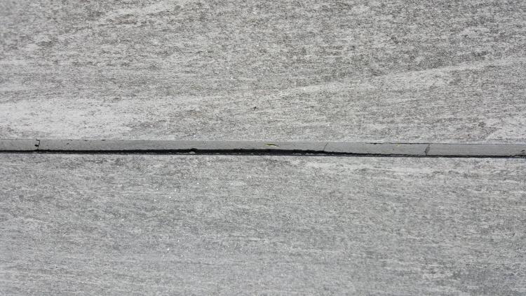

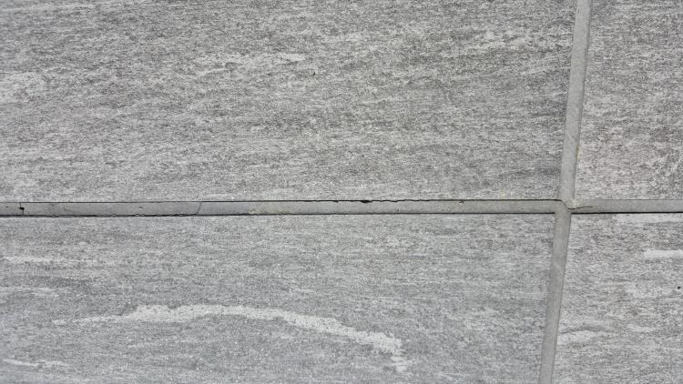

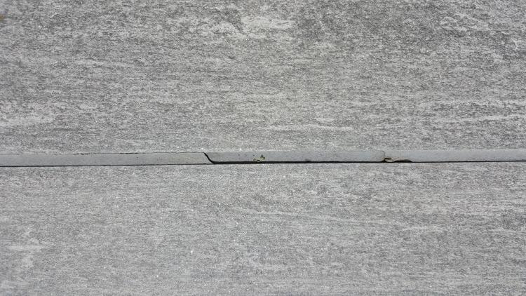

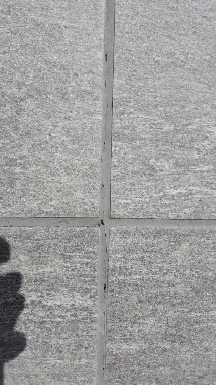

    vor 2 Monaten haben wir auf unserer Terrasse von einem Fachbetrieb Fliesen legen lassen, jetzt sind auf einmal Risse in den Fugen aufgetaucht.
    Bevor ich jetzt den Fachbetrieb kontaktiere, möchte ich mir als Laie selbst ein Bild über folgende Punkte machen:
    - sind Risse durch die hohe thermische Belastung im Sommer vielleicht sogar normal
    - gehört der Riss vor dem Winter ausgebessert (Frost)
    - wenn ja, wie sollte man solche Risse fachmännisch ausbessern
    Bodenaufbau:
    - 2 Jahre alte bewehrte durchgängige Betonfundamentplatte
    - 10cm Splitbeton (hat der Fliesenleger aufgebracht)
    - die Fliesen wurden dann auf den gerade aufgebrachten Splitbeton mit Fliesenkleber verlegt
    - am nächsten Tag wurde mit Wasser gereinigt und verfugt (heißer Sommertag)
    - 60x60x2cm Fliesen mit ~7mm Fugen
    - Dehnfugen sind vorhanden, Splitbeton ist an diesen Stellen durchgängig
    Danke für eure Meinungen
