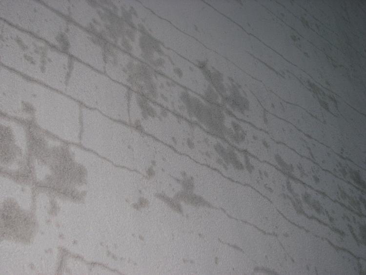

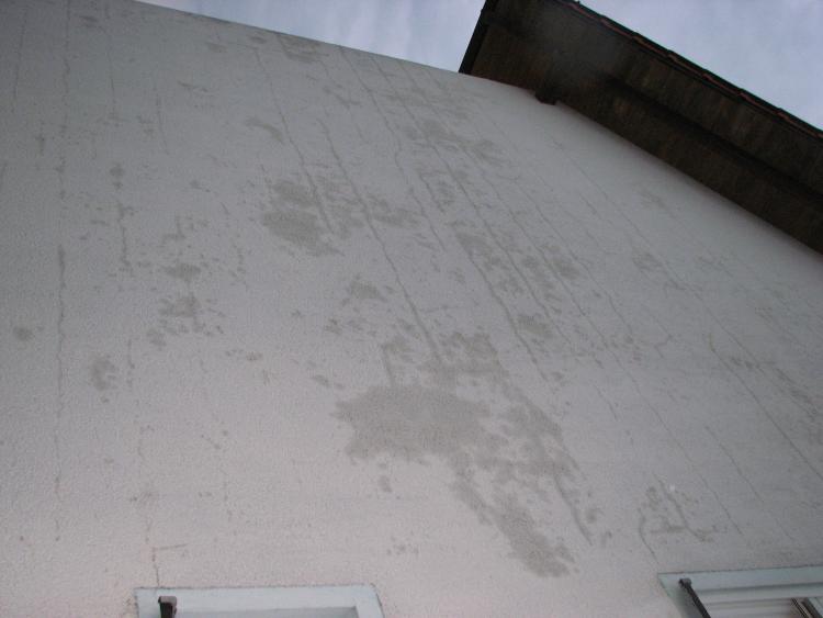

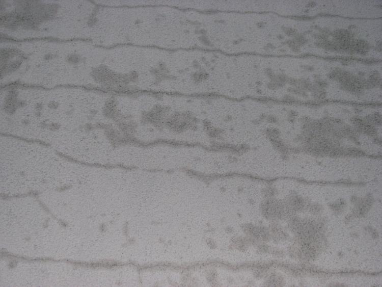

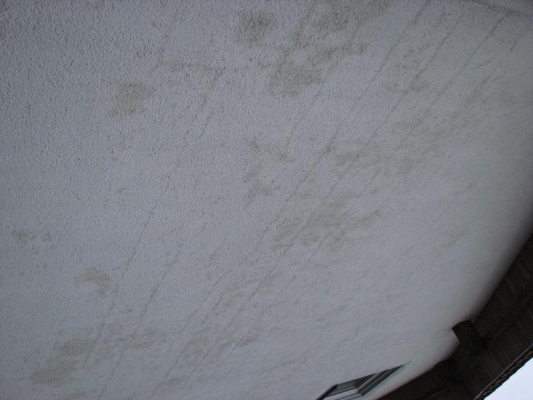

    Ich wohne zur in einem Mietshaus Jahrgang 1994. Nach dem Dauerregen Anfang Juni sah man auf der Wetterseite (Nordwest) diese Fugenrisse
    im Mauerwerk:
    Wie würdet ihr diese Risse beurteilen ? Der Mieter über mir (mit den meisten Aussenrissen) klagt über Schimmel
    an dieser Wetterwand, wenn z.B. einen Schrank hinstellt.
    Vielen Dank !
    Stefan

    Der Schimmel kommt wahrscheinlich eher davon, daß die Wand sehr schlechte Dämmeigenschaften hat und hinter dem Schrank an der Außenwand keine Luftzirkulation mehr stattfindet. An Außenwände sollte man möglichst keine Schränke direkt anstellen, ggf. ausreichend Abstand für eine Luftzirkulation lassen, notfalls mit PC-Lüfter für Umwälzung sorgen, wenn die Nutzung nicht naders möglich ist. Außerdem Räume warm genug halten und AUSREICHEND lüften.

    Hallo Stefan,
    von Freisinger zu Freisinger ... Baujahr 1994 = sicher gemauert mit Leichtmörtel
    gepaart mit dünnen Oberputz der nicht gestrichen (versiegelt) wurde.
    in der Praxis sieht daß dann so aus das die Ziegelsteine und die Mörtelfugen nach
    einem Schlagregen unterschiedlich abtrocken ... es kommt zu Spannungen die
    meist als feine Risse quittiert werden ... in der Folge dringt in die Risse dann Wasser
    ein und die Fugen werden scheußlich schwarz wie auf dem Bild zu erkennen ist.
    Sanierung = Risse schliessen + Versiegeln und neu streichen (!)
    Gruss
    Josef

    Hallo Stefan,
    auf den letzten Bild kann man erkennen daß die Risse schwarz sind
    wenn das der Fall sein sollte dringt bereits Wasser in das Mauerwerk ein
    man spricht hier von wasserführenden Rissen.
    dementsprechend sollte man vor dem Frost die Sanierung angehen
    ansonsten könnte es sein daß der kommende Frost die Fassde
    richtig schwer schädigt (!)
    Gruss
    Josef
