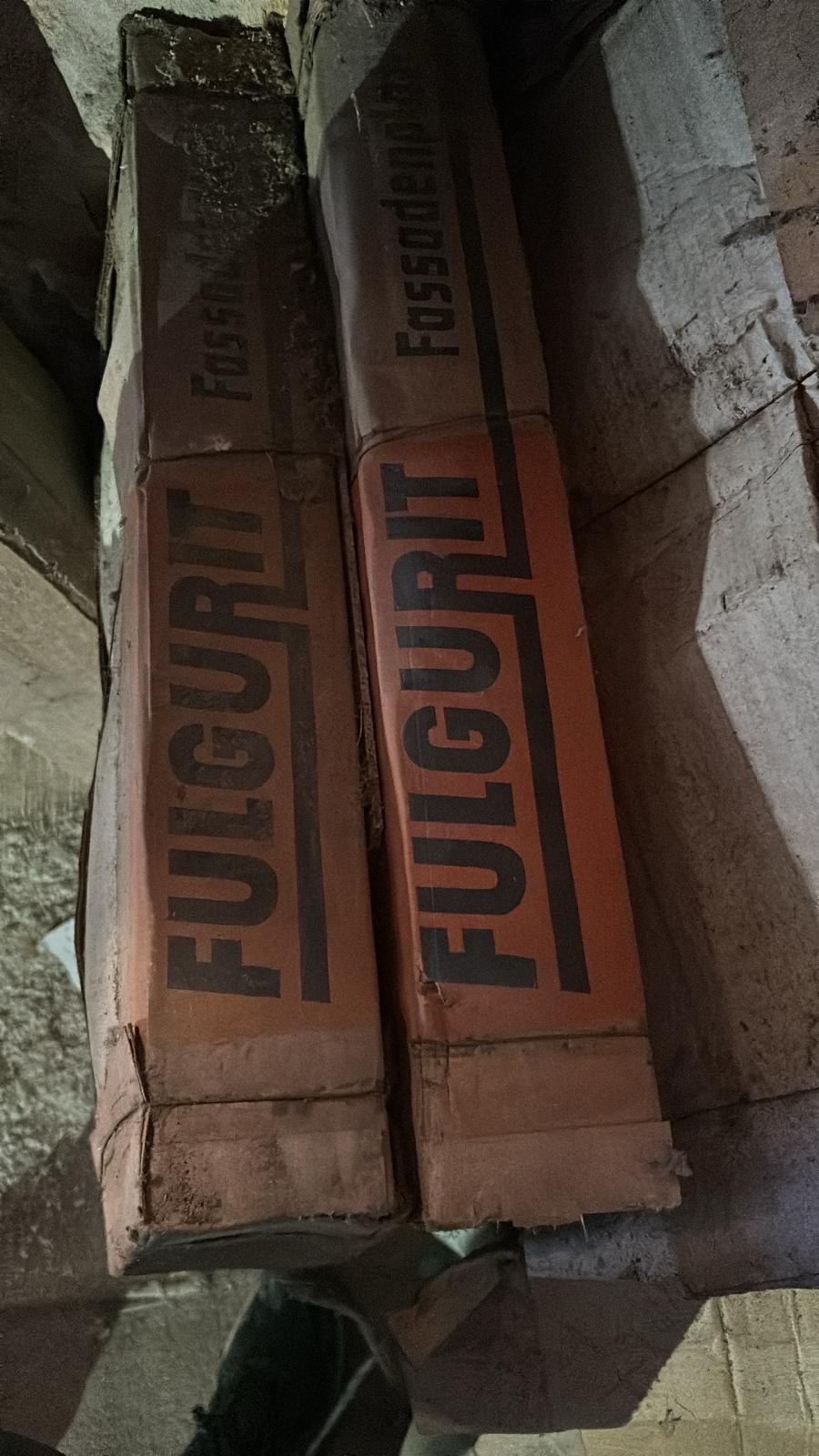

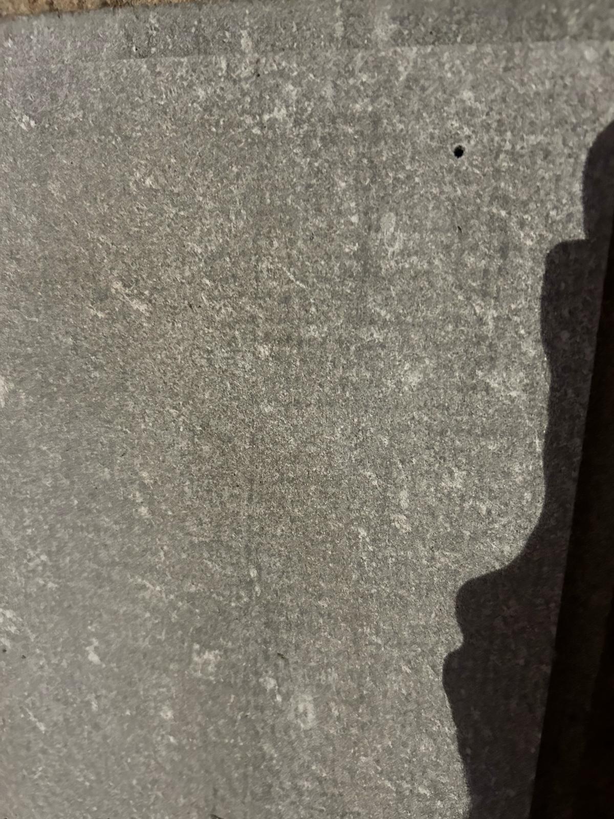

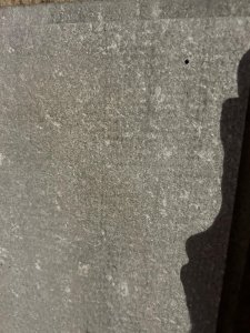

    Hallo, wir haben eben auf unserem Dachboden in der Scheune einige Packungen Fulgurit Fassadenplatten gefunden. Kann hier jemand sagen ob die asbesthaltig sind?
  2. SIL
    10.865
    4.212
    Eigentlich sollte zumindest auf einer Platte ein Stempel sein , vom Foto her und vom Gebinde ist hier Asbest definitiv vorhanden, 2 Möglichkeiten
    Labor oder Eternit AG anfragen.

    Ok super danke für die Antwort. Ich habe keinen Stempem gefunden. Es sind ein paar Platten die einzeln waren, leider auch kaputt. Die, die noch verpackt sind würde ich ungern öffnen.
    wo kann ich das denn testen lassen bzw wie gehe ich da am besten vor da die Platten schon groß sind.

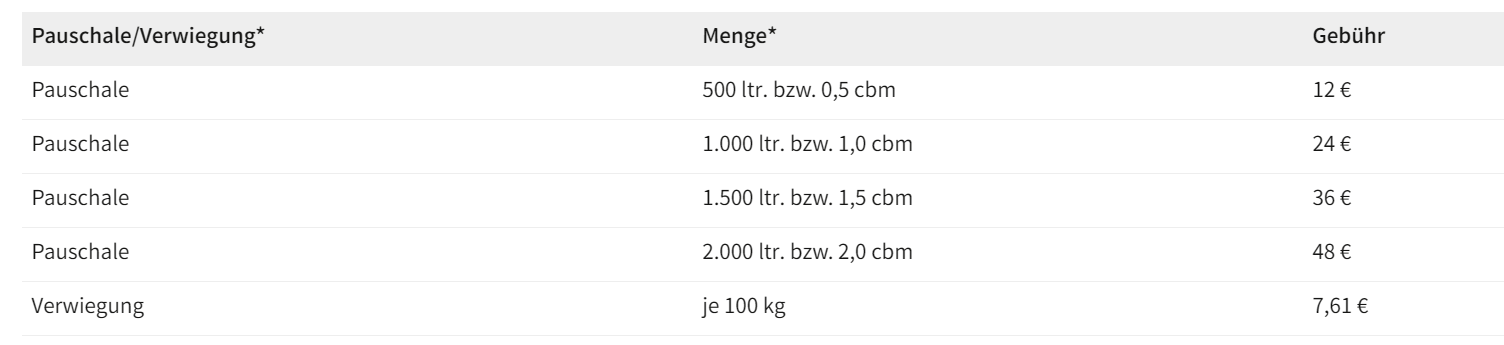

    Bei uns ist lediglich eine staubdichte Verpackung nötig.
    Kosten mehr als überschaubar:
    Boogie20 gefällt das.
