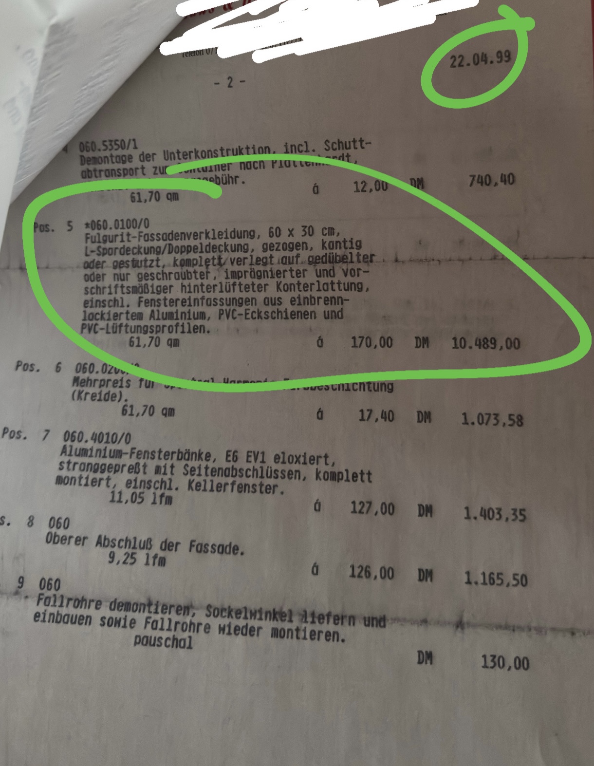

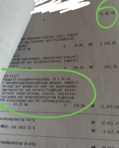

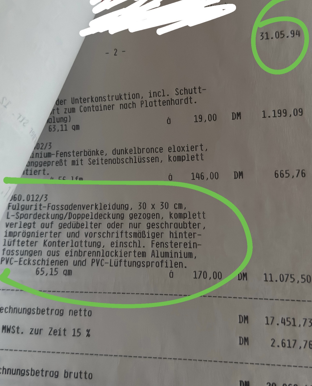

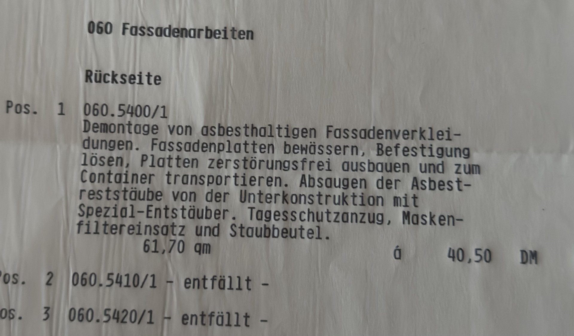

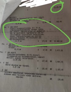

    wir kernsanieren gerade ein Haus aus dem Jahr 1958. An der Fassade befinden sich Fulgurit-Platten. Laut den vorhandenen Rechnungen wurden die bestehenden Asbestplatten auf der Südseite 1994 und auf der Nordseite 1999 ausgetauscht.
    Nun habe ich im Internet und hier im Forum gelesen, dass asbestfreie Platten mit „AF“ gekennzeichnet sind. Tatsächlich haben wir im Keller noch Restmaterial gefunden, das genau diesen „AF“-Stempel trägt.
    Allerdings habe ich ca. die ersten zehn Platten entfernt, da kommende Woche die Fassadenarbeiten beginnen. Dabei konnte ich auf keiner der Platten einen solchen Stempel finden im Gegensatz zu der Restplatte im Keller. Das macht mich jetzt etwas stutzig. Die werden doch nicht wieder asbestplatten verbaut halben, aber wieso finde ich dann kein Stempel auf der Fassade…

    1994 ist noch ziemlich dicht am Umstellungsdatum von asbesthaltig zu asbestfrei - wäre also durchaus noch möglich, daß da "Restbestände" verarbeitet wurden. Aber nicht auf jeder Platte sind diese AF/NF Stempel.
    Wenn die Platten sehr hart sind und von der Konsistenz eher "glasartig" dann ist die Wahrscheinlichkeit auf Asbest erhöht. Die ersten asbestfreien Fulgurit-Platten waren mehr so wie eine etwas stabilere Presspappe. Endgültige Gewissheit gibt dir nur eine Laborprüfung.
