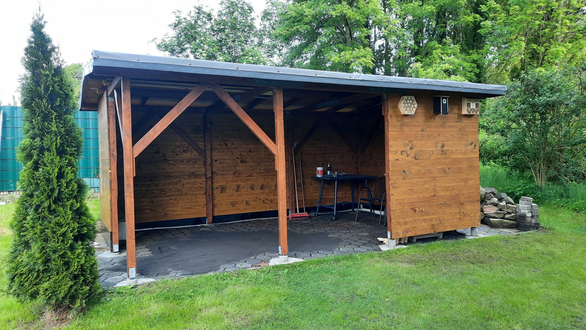

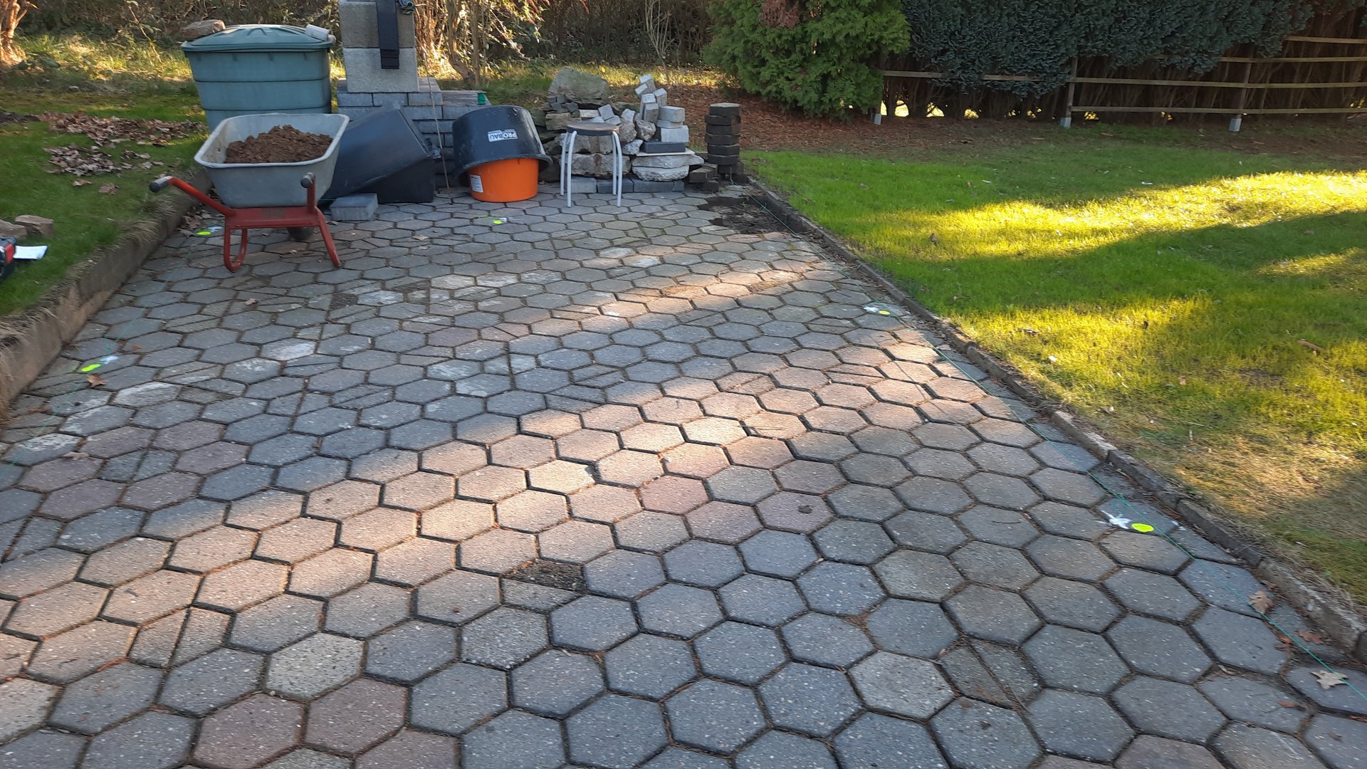

    ich plane in naher Zukunft den Bodenbelag an meinem Unterstand zu erneuern, da dieser krumm und schief ist. Ich habe die Fläche so übernommen und erst einmal so belassen. Der neu gebaute Untertand steht natürlich gerade. Da das Pflaster keinen ordentlichen Unterbau hat (6cm Pflaster auf nur etwas Splitt und Sand), hat er sich über die Jahre scheinbar um fast 10cm zur rechten Ecke abgesenkt.
    Ich würde den Unterbau in naher Zukunft neu aufbauen wollen. D.h. Tragschicht aus 30cm Schotter, 4-5cm Splitt und 8cm Rechteckpflaster 20x30cm.
    Da das Geländeniveau nach vorne leicht abfällt, würde ich die Fläche gerne mit Schalsteinen als Streifenfundament einfassen.
    Warum als Streifenfundament?
    Da ich mir die Option offen halten möchte den Unterstand ggf. mal zu vergrößern und die neuen Stützbalken dann direkt auf das Streifenfundament setzen würde.
    Ich hatte 4 bzw. 3 reihen Schalsteine geplant. Also insgesamt 100 bzw. 75cm Höhe, so das ca. 25cm Sockelhöhe über dem Bodenniveau entstehen. Die hintere Reihe würde ich 24cm Breite ausführen, die Seiten und vorne in 17,5cm.
    Hier mal ein Bild vom derzeitigen Zustand

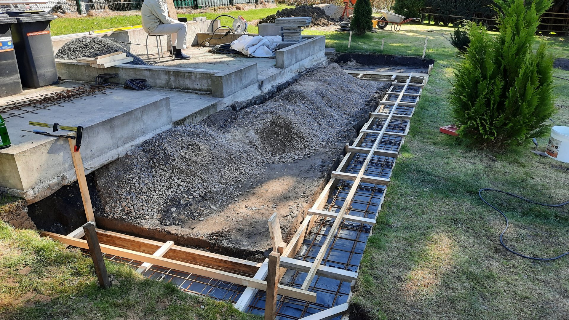

    Bei meiner vorigen Terrasse habe ich die Einfassung aus Schalsteinen (24cm) auf ein 15cm starkes und 50cm breites, bewehrtes Fundament mit Anschlussbewehrung gesetzt.
    Ich frage mich jetzt natürlich ob das zwingend notwendig war und ich diesen Aufwand noch einmal betreiben muss/sollte.

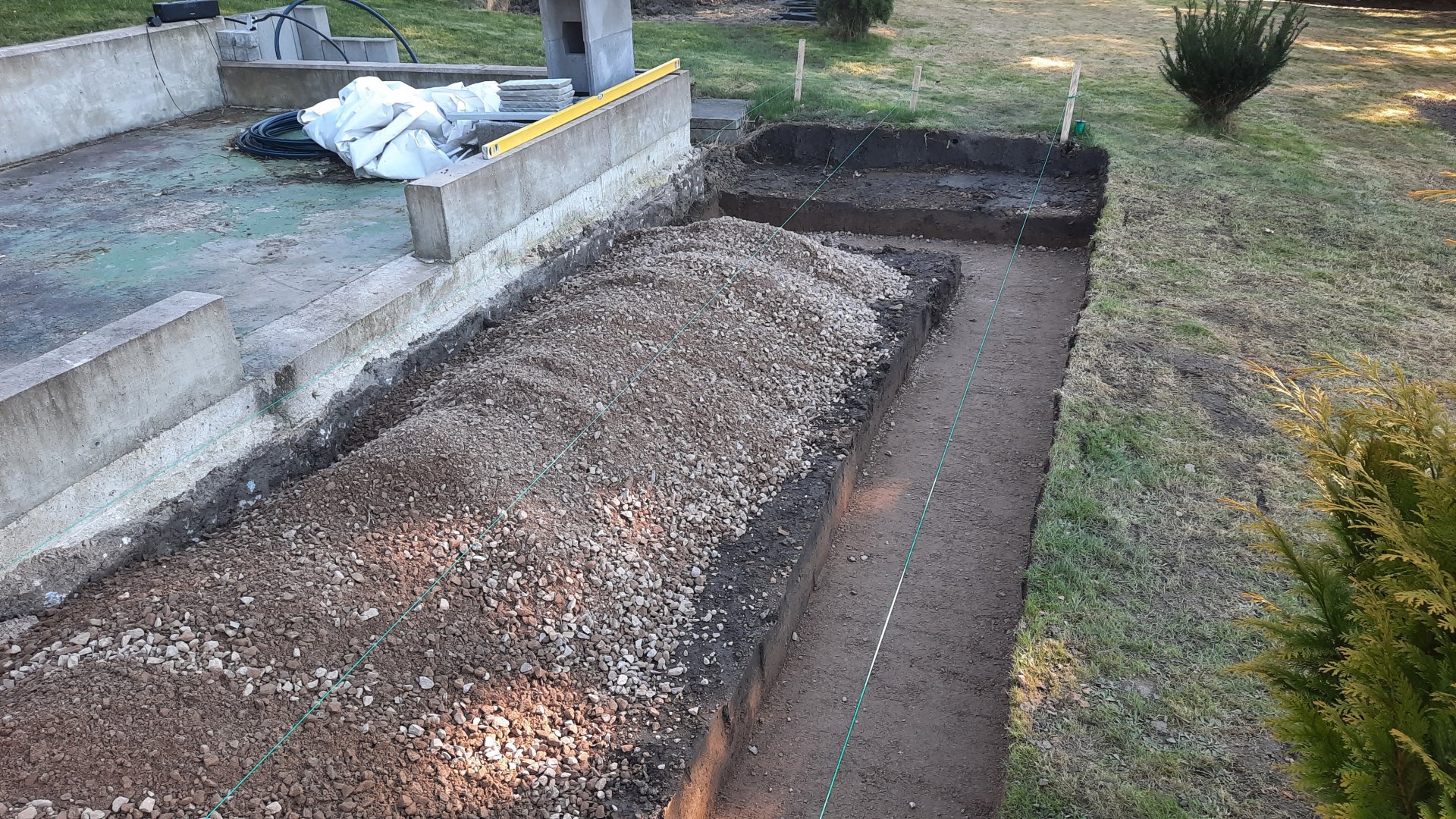

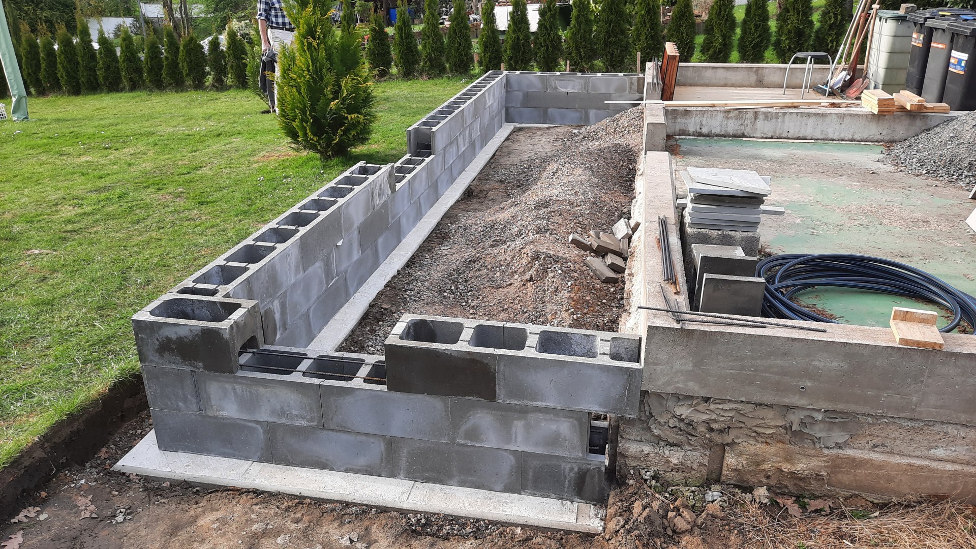

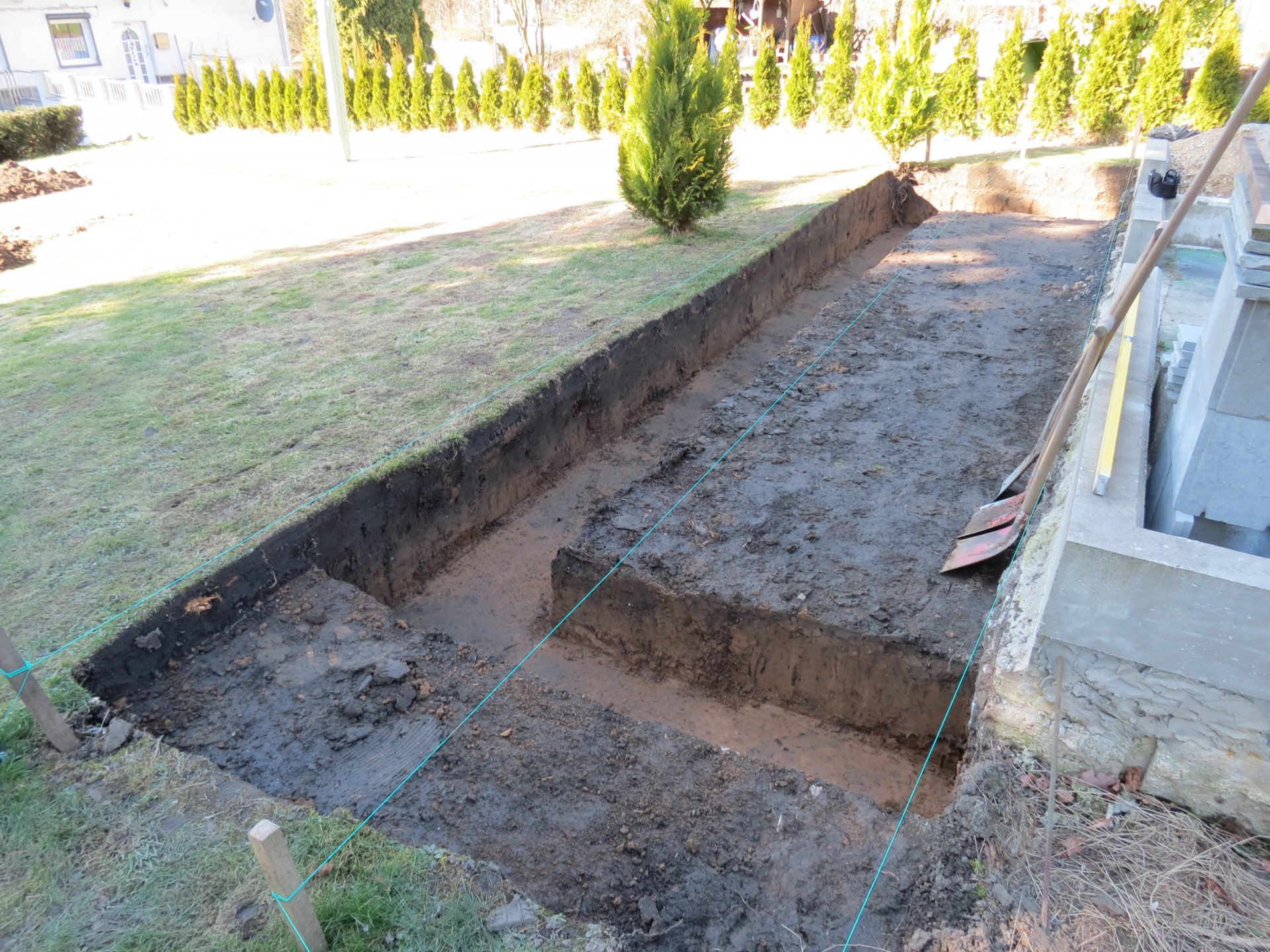

    Hier 2-3 Bilder wie ich es bisher gemacht habe

    Ich habe natürlich auch gelesen, dass eine frostfreie Gründung von 80cm erforderlich ist. Jedoch halte ich das für das Vorhaben für etwas übertrieben.
    Zumal frage ich mich wie das dann bei normalen Weg- oder Terasseneinfassungen aus Randsteinen gesehen wird? Angenommen ich setze 8/30er Randsteine und diese in 10cm Beton. Dann bin ich ja max. auch nur 40cm unter Bodenniveau.
    Wird die Schicht aus Schotter eigentlich mitgerechnet? D.h. dass ich auf 60cm kommen würde, wenn ich unter den Beton der Randsteine noch 20cm Schotter einbringen würde?

    Die Sache ist ganz einfach. Nach Lehrbuch gehört eine starre Schicht immer frostsicher gegründet. So eine Mauer zählt als starre Schicht. Durch unterschiedliche Ausdehnung bei Frost kannst du sonst Risse in der Mauer bekommen. Ein Fundament kann man auch halbstarr machen, sprich unten 20-30cm Schotter.
    Als Amateur kann man da natürlich auch ein bisschen sparen, wenn das Bauwerk keinen unheimlichen Belastungen ausgesetzt ist. Zum Beispiel 60cm Tiefe statt 80cm und davon dann eben der untere Teil Schotter

    Schotter gilt als frostsicher. Kannst also in einem 60cm tiefen Graben z.B. 30cm Schotter plus 30cm Beton nehmen.
