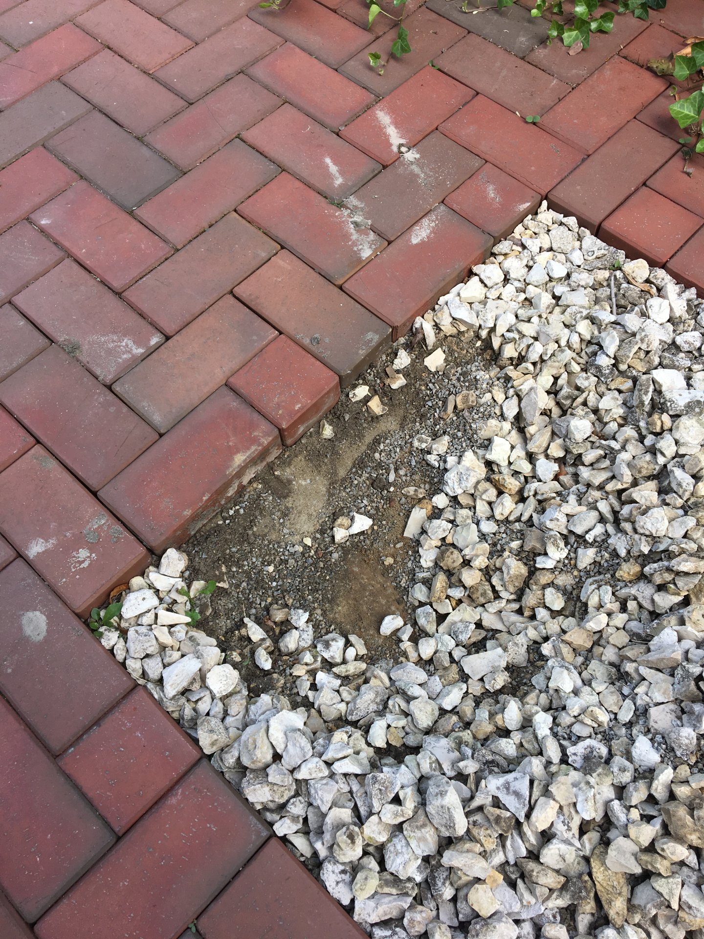

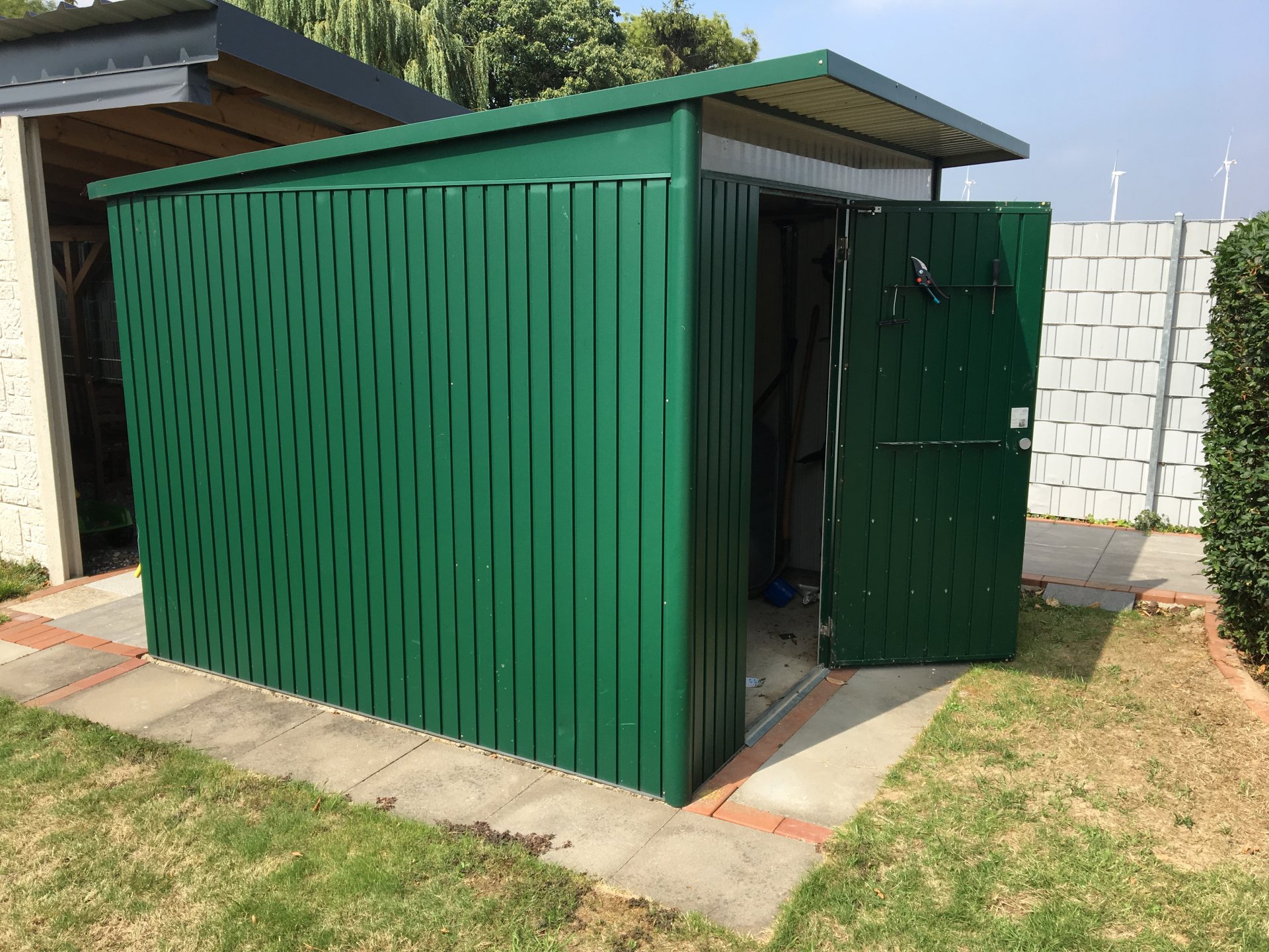

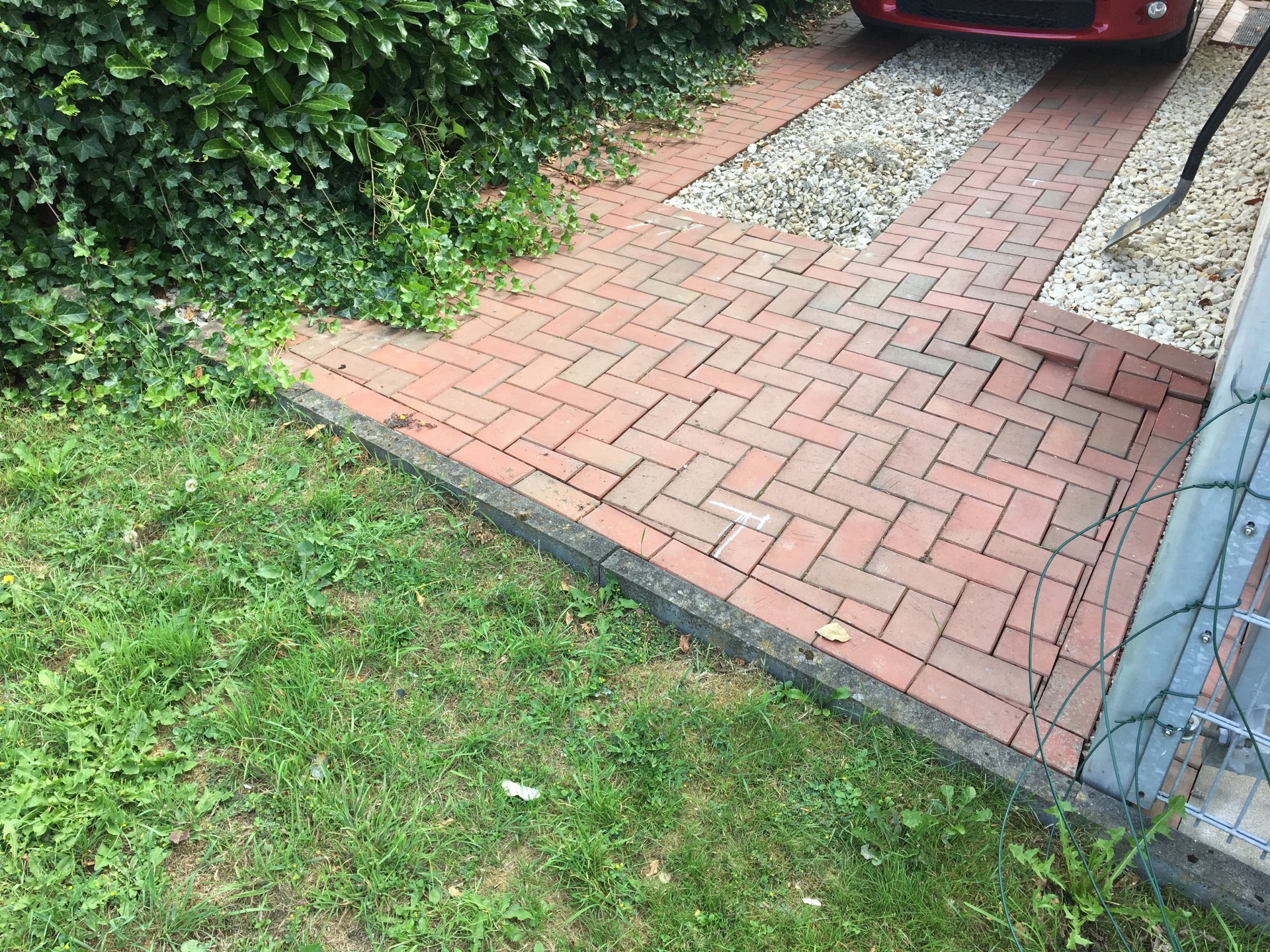

    Ich habe ein Haus gekauft und möchte jetzt mein Gerätehäuschen umsetzen. Siehe Fotos.
    Meine Frage dazu. Muss ich die roten Pflastersteine komplett mit Untergrund entfernen, oder reicht das , wenn ich nur die Steine entferne und da drauf die Platte ausgleichen ?

    Auch im Forum wird keiner die Röntgenbrille auspacken können, um zu sehen, was unter den roten Steinen ist.
    Wenn der Untergrund tragfähig ist, kann er sicher drin bleiben.
    Was kommt denn unter den Steinen (Schotter) aus Bild 1 noch und wie tief?
    Ich nehme an, die abgesenkten Steine auf dem 2. Bild sind so gewollt. Irgendwie sieht es nach einer Kante aus, die damit ausgeglichen werden sollte.

    Unter dem Schotter ist nochmal Beton. Aber wie dick, kann ich leider selber nicht sagen. Ja, der Vorbesitzer wollte es so absenken weil es etwas abschüssig ist.. sieht aber auf dem Foto etwas blöd aus.
    Aber nehme ich an, wenn die Betondecke dick genug ist, kann ich mit irgendeiner Ausgleichmasse das ebnen ?

    Naja.. Blechding von ebay ist es nicht. Marke nennt sich biohort. Ist eigentlich nicht billig. Aber egal.. anschrauben kann ich es ja nicht, weil der Boden ja nicht eben ist. Wenn ich es so machen würde , würde sich das häusschen verziehen.. pruschen wollte ich eigentlich nicht... und Fundament deshalb weil es jetzt auch schon auf einem Fundament steht. Das ist für mich das einzige sinnvolle in dieser Situation. Mein Plan ist eigentlich... :roten Steine entfernen. Einen Teil Schotter entfernen und dann einen Holzrahmen um das ganze ziehen. Dann später mit Beton auffüllen damit ich in der Waage bin . Meine Frage war eigentlich nur, ob ich Beton auf Beton setzen kann. Danke

    Ja natürlich geht Beton auf Beton, in Ihrem Fall würde aber d. sog. Estrich-Beton als Sackware ausreichen, entsprechend säubern den älteren Beton Boden und in entsprechender Stärke einbauen, wenn Sie aber eh 'Schalen' könnten Sie dort gleichfalls Winkel oder anderes Profil mit Pratzen gleich mit einlegen und dort verschrauben. Bei Verwendung von Estrich ZE mind Stärke so 6 cm im Aussenbereich bei Beton eher etwas mehr, falls sie bedenken haben können Sie noch Estrich Matten einlegen zur Begrenzung von Rissen das ist aber mehr für Ihr Gewissen. Je nach Zustand des alten Beton kann auch eine Haftbrücke notwendig sein.
