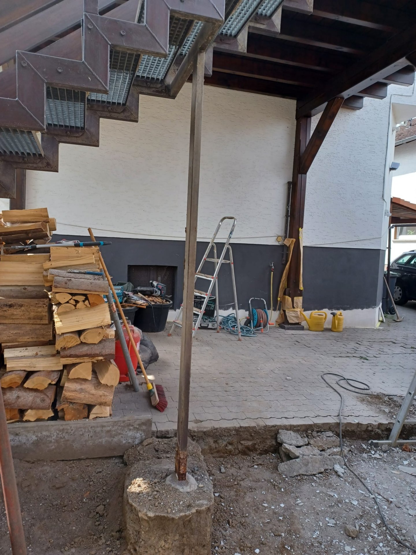

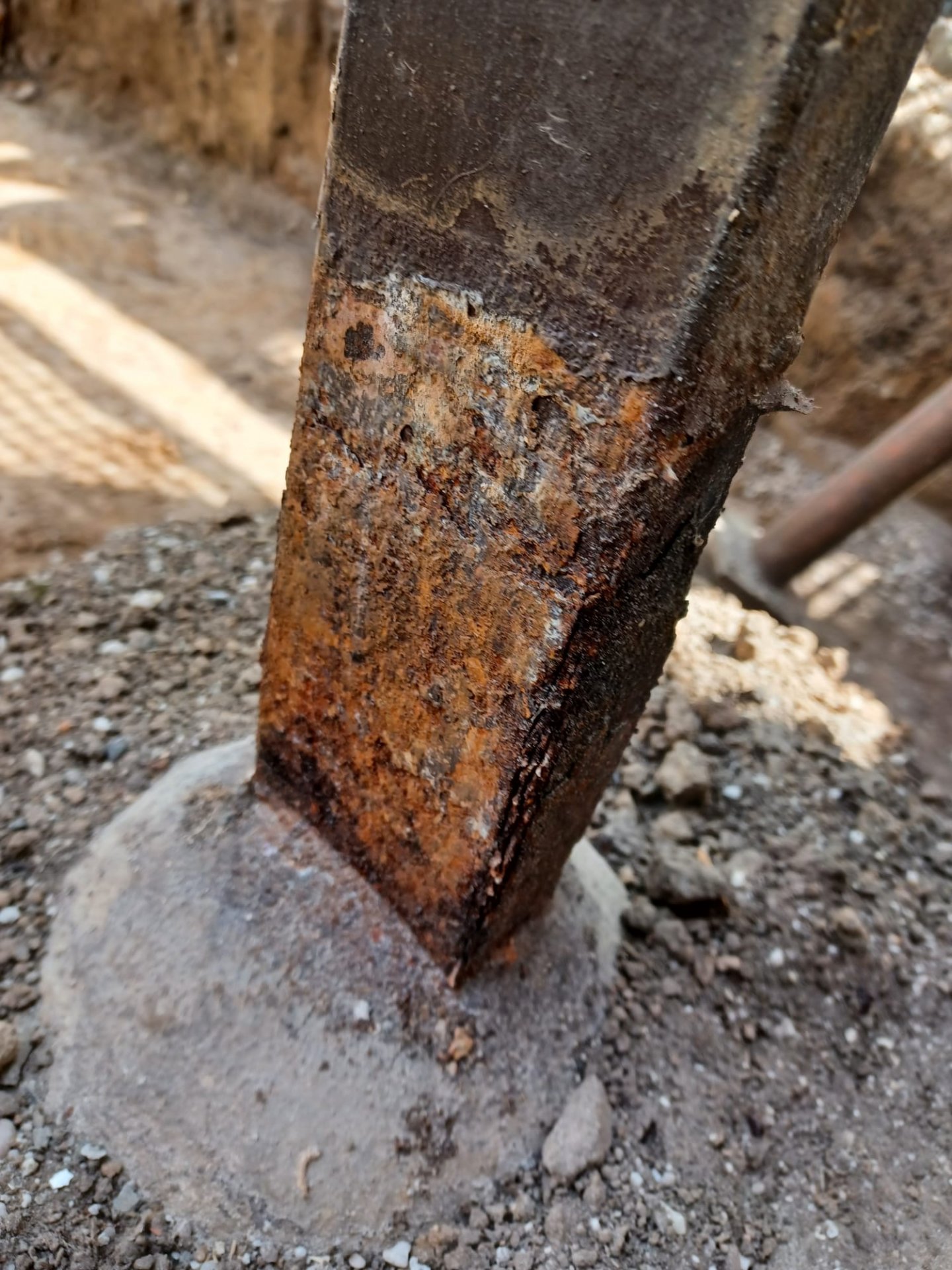

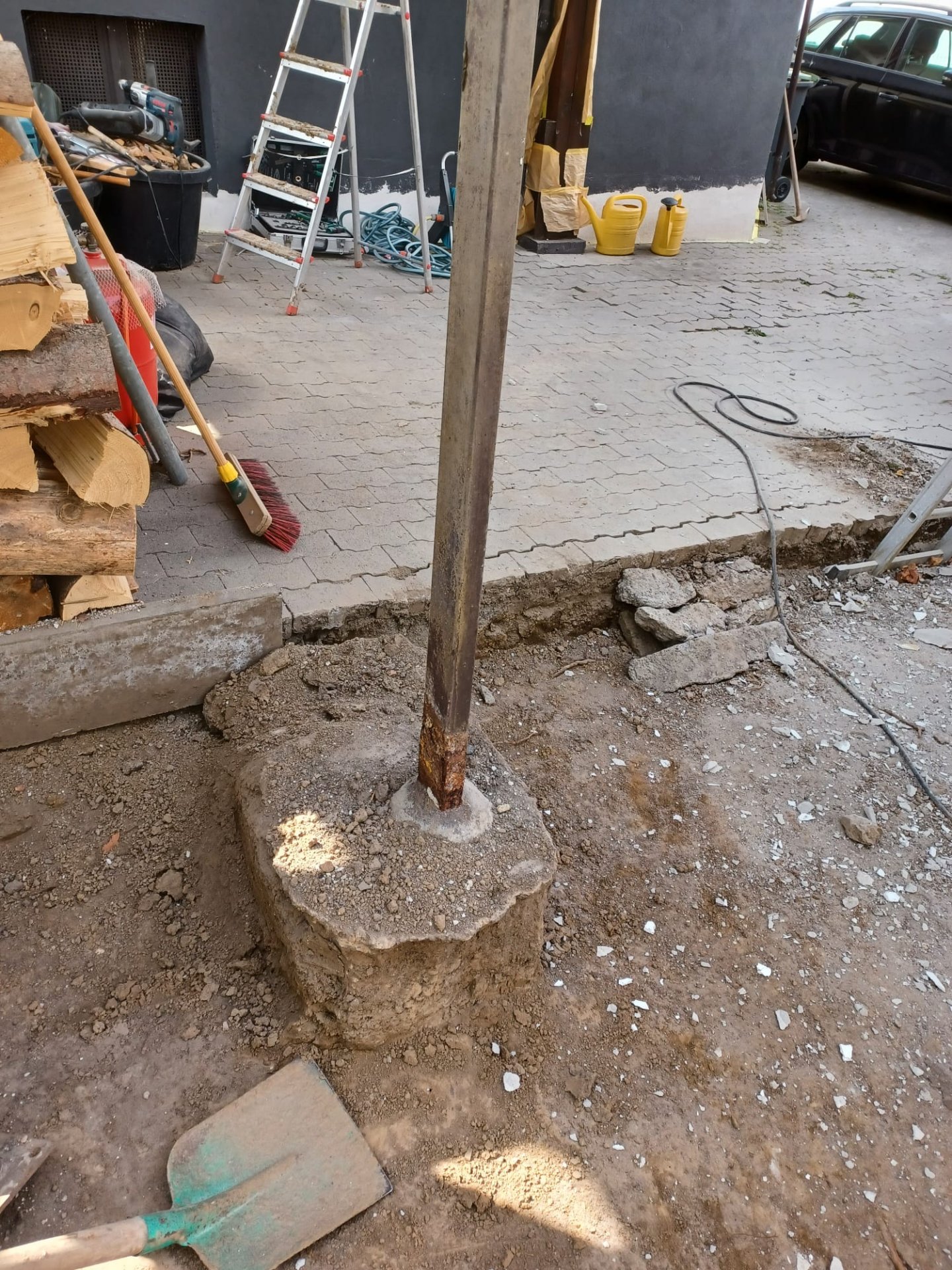

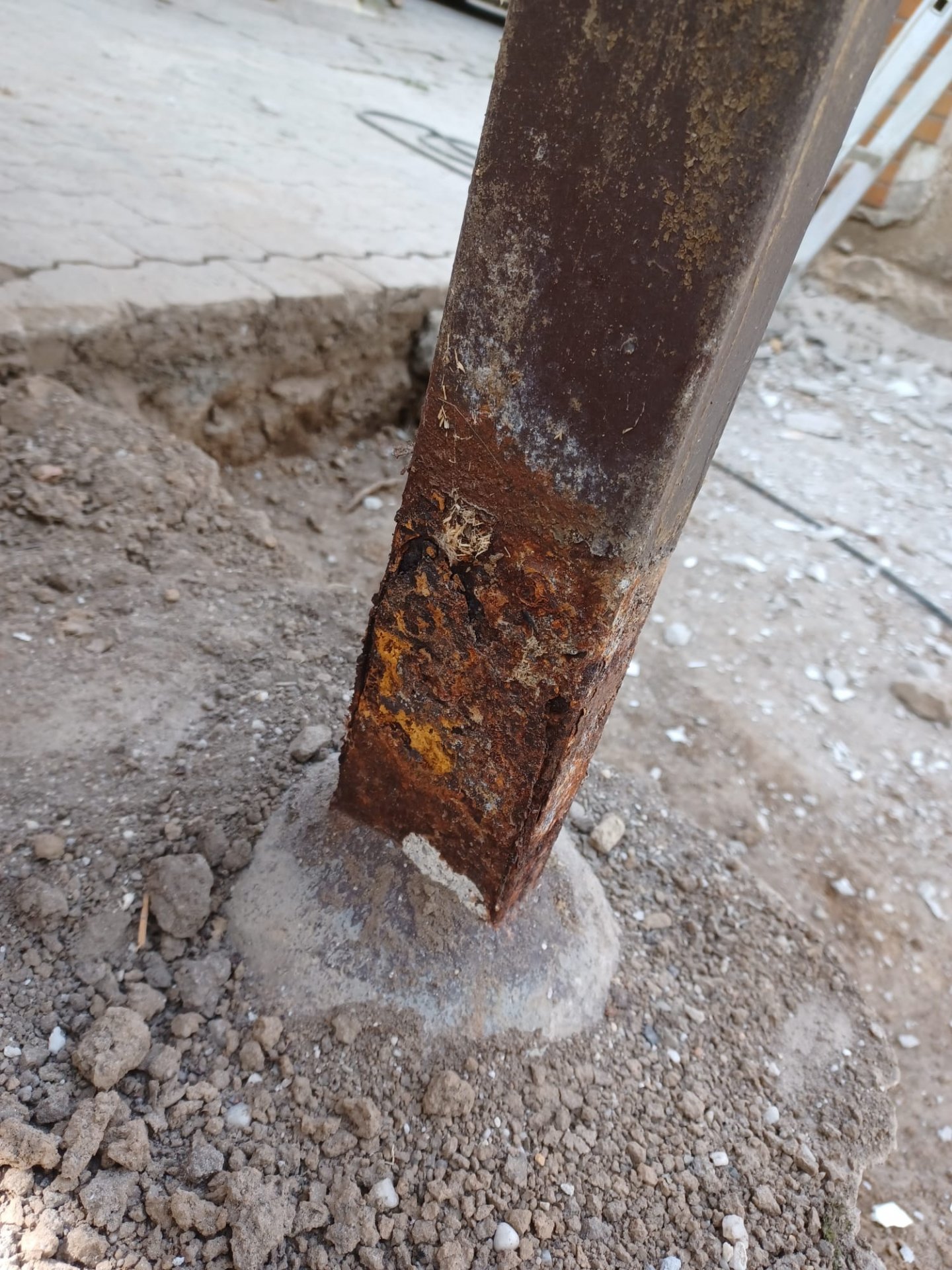

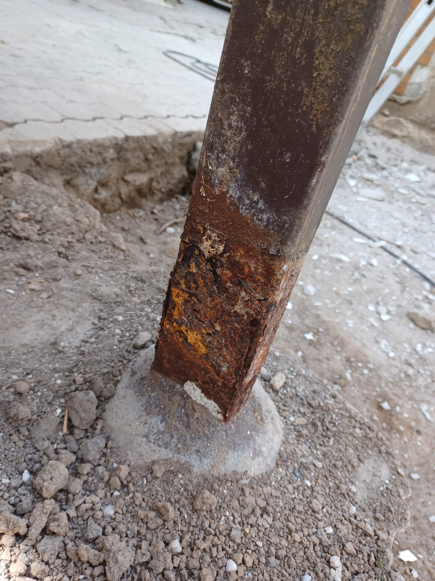

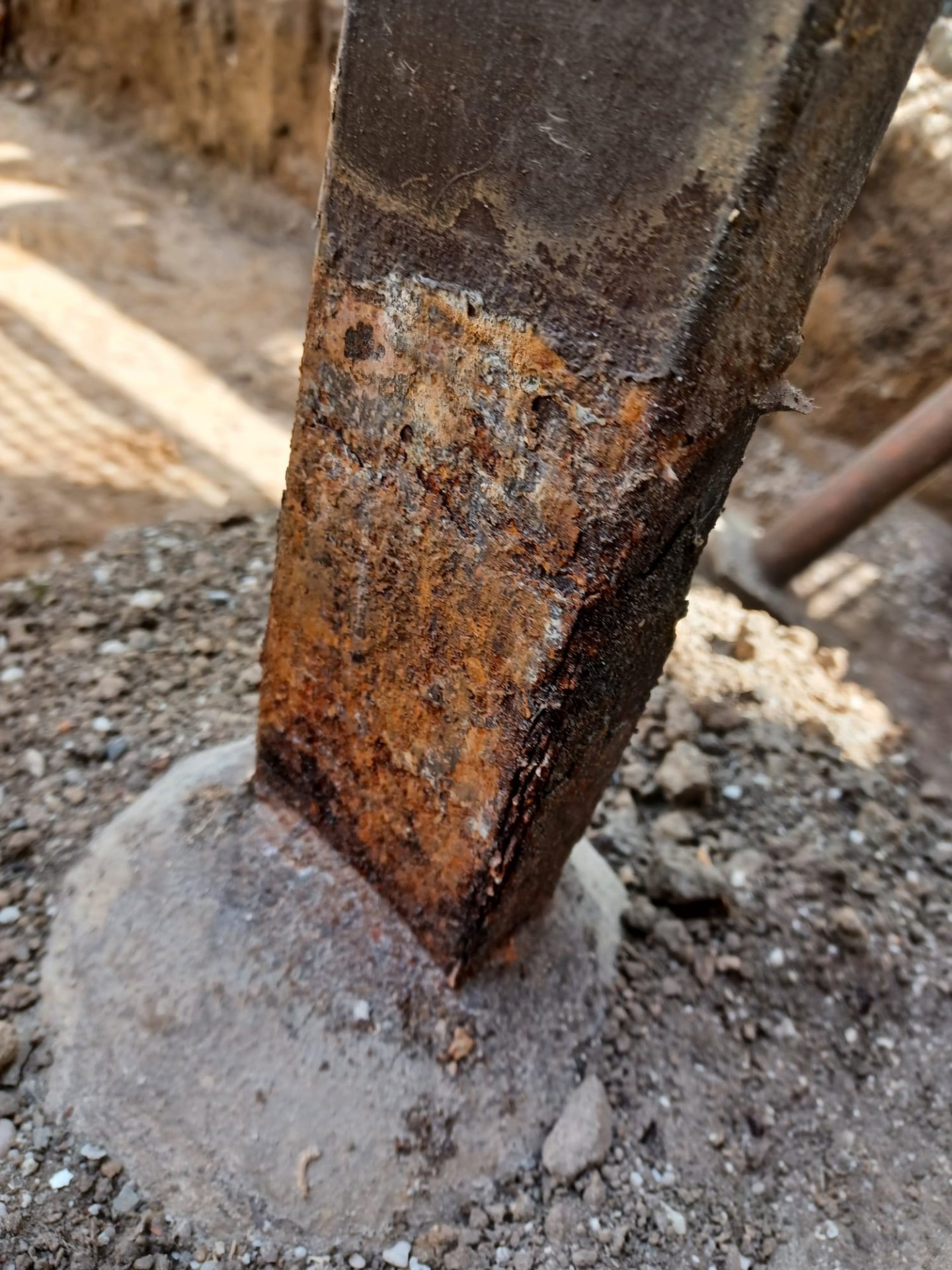

    ich weiß nicht genau, wie ich den Stahlträger instand setzen soll. Eventuell kann mir jemand helfen, der davon Ahnung hat. Ihr könnt euch unten die Bilder anschauen, ich denke, dort wird wohl viel ersichtlich sein.
    Es geht darum, dass oben ein gestützter Balkon von unten montiert ist.
    Zu diesem Balkon führt die Stahltreppe auf dem Bild.
    Die Stahltreppe wird zusätzlich von einem Stahlträger im Betonfundament gestützt.
    Bei diesem Stahlträger ist der Betonguss gerissen und ich habe ihn entfernt. Jetzt sieht man, dass Wasser den Stahlträger angegriffen hat und dieser verrostet ist.
    1. Frage: kann ich diesen Stahlträger irgendwie retten? Ich denke eigentlich nicht, weil ich mit dem Finger schon durchkomme. Wenn ich diesen einfach einschalte und mit Beton über den Rost betoniere, rostet dieser dann trotzdem weiter?
    Wenn ich diesen neu machen muss, dann wären meine Schritte folgende:
    1. Treppe Abstützen mit einem Bauträger
    2. Betonfundament komplett entfernen.
    3. Stahlträger 2cm über dem Rost gerade abflexen.
    4. Neuen Stahlträger an den alten Stahlträger anschweißen
    5. Lackieren
    6. Stahlträger einschalen, über die Schweißnaht, damit diese keine Schwachstelle darstellt
    7. Beton eingießen, bis zur gewünschten Höhe
    Wie würdet ihr hier vorgehen?
    Für Vorschläge wäre ich dankbar.
    Beste Grüße
    Christoph

    Im unteren Bereich ist doch gar keine Substanz mehr vorhanden, das Ding muss erneuert oder ertüchtigt werden. Wobei ich mich angesichts des schmalen Querschnitts frage, ob für die Stütze überhaupt jemals ein Knicknachweis geführt wurde.

    Wahrscheinlich wurde dort kein Knicknachweis geführt. Außerdem denke ich auch nicht, dass die Stütze eine tragende Funktion hat.
    Das ist wohl eher eine ,,Alibi-Stütze". Trotzdem ist sie eingebaut und ich würde das Risiko nicht eingehen wollen, sie einfach wegzumachen.
    Was ist denn ertüchtigt und wenn ich sie erneue, macht man das so, wie ich es in den Schritten geplant habe?
