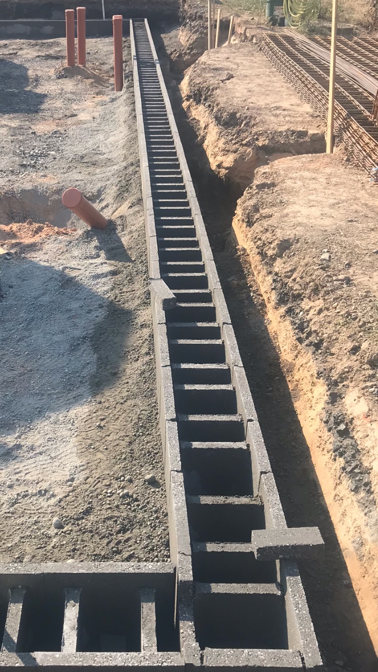

    Hallo an alle,
    wir sind dabei ein EFH Bunalow 100 qm ohne Keller zu bauen.

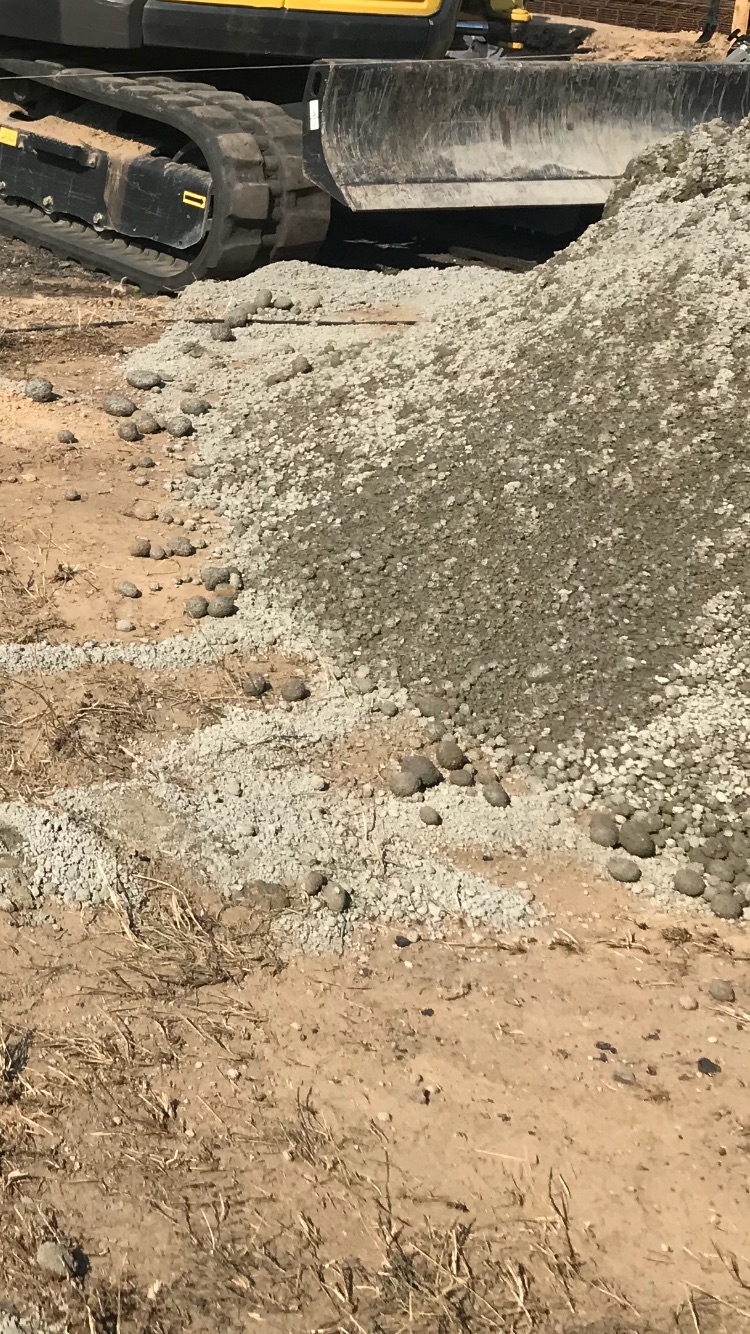

    Die Tiefbaufirma hat für das Streifenfundament ohne Bewehrung erdfeuchten Beton verwandt.
    Darauf wurden 2 Reihen Schalsteine mit Beton verfüllt und hierauf soll die Bodenplatte erstellt werden.
    Der Beton in dem die Schalsteine stehen hält nicht meinem Turnschuh stand. Ich kann Ihn ohne Werkzeug unter den Schalsteinen wegkratzen. Gibt es eine Möglichkeit die Sache noch zu Retten. Epoxid?
    Bisherige Aussage: Da kann nix passieren- wo soll es hin.
    Oder bi ich zu ängstlich?
    Die Bodenplatte ist noch nicht gegossen.
    Danke Euch

    der Stampfbeton sieht aus als ob er ein wenig zu trocken verarbeitet wurde.
    zu nass geht auch nicht dann hätte abgeschalt werden müssen.
    evtl. etwas überwässern, aber die ausführende Fa. wird das sicher wissen..

    Der war schon tot als er auf dem BV ankam :Brille wichtig ist das der jetzt noch fehlende - in den Schalungsteinen vernünftig ist, Murks ist es- fest wird da nix mehr, vllt abstechen und nochmal neu so 15 cm anbetonieren, oder was meint @bauspezi 45 dazu....

    Der TE hat ja nichts geschrieben wann der Beton angeliefert wurde.
    Von Beton kann man so noch nicht sprechen eher eine Trockenmischung
    die wird auch üblicherweise im Tief/Straßenbau verwendet und etwas angefeuchtet
    wenn er benötigt wird. Denk mal daran das Rand/Bordsteine ähnlich
    verbaut werden.
    zum anderen wissen wir auch nicht wie tief das Fundament ist.
    Der Innenraum wird ja noch aufgefüllt und verdichtet.

    Schau mal auf das Foto, der wurde sicher als Erdfeucht geliefert und nicht rein trocken, insofern hat der hydraulische Prozess ja schon begonnen, den erneut in Gang zu bringen heißt mischen etwas Zement zugeben, Aqua Aqua ansonsten wird da keine Festigkeit erzielt, wie am Resultat ersichtlich.

    Hallo und danke für die Antworten
    Anbei noch einige Daten
    Streifenfunament unter Schalsteinen
    Breite 50 Tiefe 60 unbewehrter Beton C25/30 ( laut Ausschreibung )
    2 Lagen Schalsteine B 30 H 2x 25 mit horizontaler Bewehrung
    Bofenplatte 20 cm mit Bewehrung natürlich
    Morgen treffen wir uns mit der Firma und dem Architekten
    Nur leider hab ich keine Idee wie man das ( guten Willen vorausgesetzt) noch retten kann

    25/30 bei den hundehaufen ? Nie im Leben

    Das Ganze ist schon eine sehr ungewöhnliche Konstruktion. C25/30 sieht definitiv anders aus, außerdem wundert es mich, daß ihr anscheinend nur außen so etwas wie Streifenfundamente habt. Habt ihr ansonsten im Innenbereich keine tragenden Wände ? Da wir gerade auch bauen, hab ich heute meinen Rohbauer mal zu eurer Konstruktion befragt. Die Antwort war eindeutig: Würde er so nicht machen, da die Gefahr von Setzrissen groß ist. Fundamente unter einer Bodenplatte gehören für ihn homogen aus vernünftigen Beton realisiert. Ich würde beim Architekten / Bauleiter das so nicht akzeptieren.

    Nach langem abwägen haben wir uns entschieden das Angebot des Tiefbauers anzunehmen.
    Er wird ringsum noch ausbaggern und eine 2. Fundmentschürze ca 25 cm aus richtigem Beton giessen. So wird der Brösel aufgehalten.
    Ob es nur Kosmetik ist werden wir ( hoffentlich) nie erfahren.
