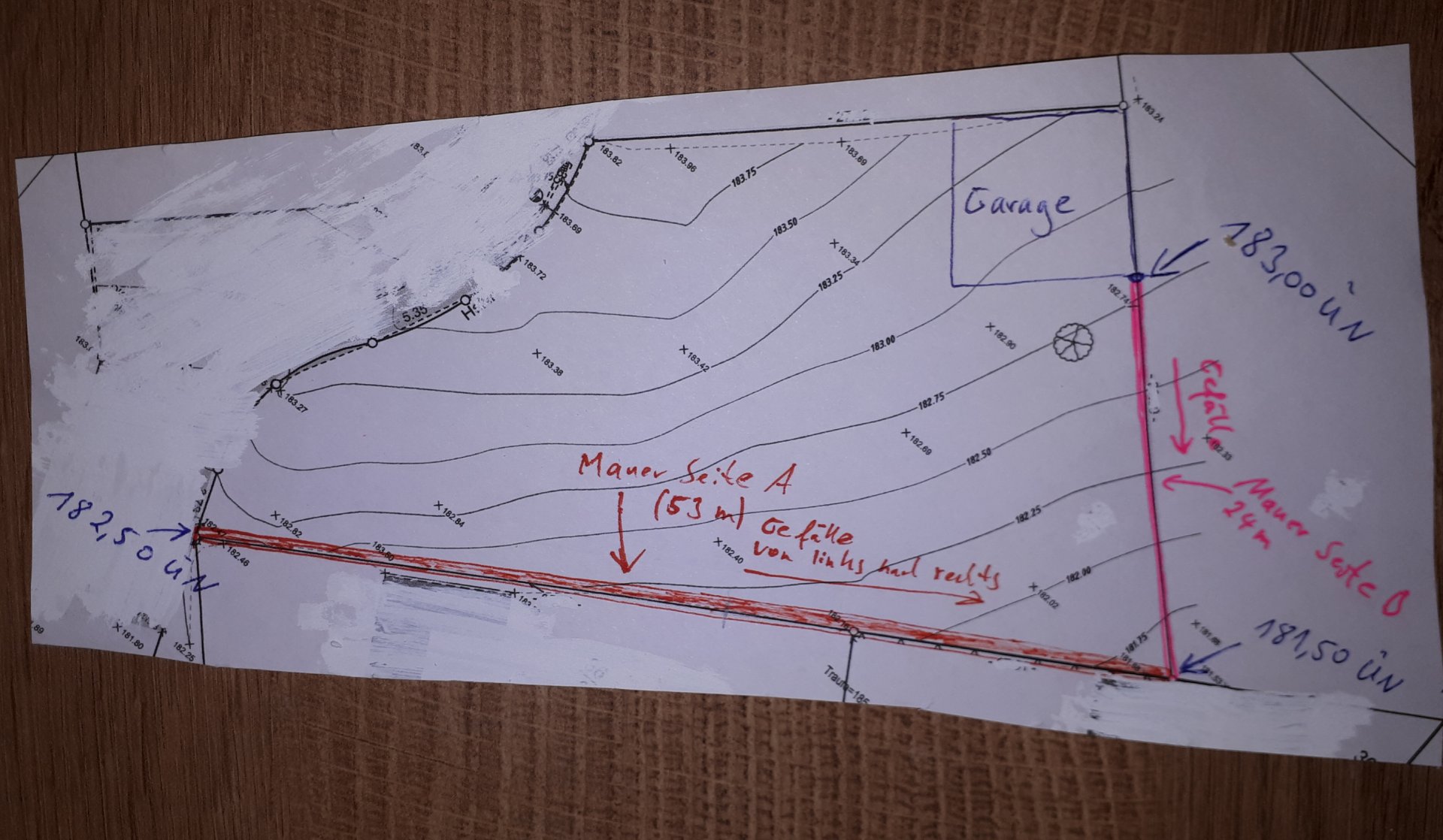

    Hallo, ich habe mir dieses Jahr vorgenommen unser Grundstück etwas ins Blei zu bringen und möchte zum Abstürzen der erforderlichen Erde zwei Mauern setzen. Ich weiß nun aber nicht weiter.
    Das Problem:
    Beide Grundstückseiten haben relativ großes Gefälle:
    Seite A, ist 53m lang und hat ein Gefälle von links nach rechts von 1,10m.
    Seite B, ist 24m lang und hat ein Gefälle von 1,5m auf die gesamten 24m.
    Wie stelle ich jetzt ein waagrechtes Streifenfundament her? Welches frostfrei (80cm inkl. Schotter gegründet werden soll).
    Ich bin euch für Erklärungen, Tipps, oder Skizzen wirklich sehr dankbar.
    Gruß Marco

    Hallo Simon, danke für die Antwort.
    Könntest du das vielleicht etwas genauer erklären. Überall will ich ja mindestens 80cm (Schotter +Fundament) zum gewachsenen Boden haben.

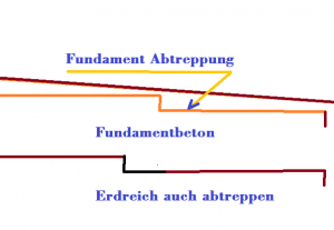

    normalerweise werden bei Gefälle die Fundamente auf eine waagerecht Ebene der Ausschachtung
    erstellt , das heißt es wird abgetrppt.
    ob man das bei der ,auf die Länge gesehen, das notwendig wäre ?
    ich würde die Schotterebene auf die Waagerechte bringen .

    Ich hab das nicht verstanden mit den zwei Grundstücken und wo die Mauer hin soll.
    Von links nach rechts, die Grundstücke sind lang (oder breit)?
    Kannst du eine schnelle Skizze machen?
    Willst du ins Gefälle Stufen einbringen oder zum Gefälle eine Mauer ziehen? Diese würde das Gefälle ja nicht stützen, würde nur in ihr liegen. In diesem Fall würde ich das Fundament stückeln, vielleicht.

    Das mit dem abtreppen wäre das sauberste aber die paar cbm Kies mehr machen das Kraut auch nicht fett
    Da wo das Gelände höher ist musst du tiefer graben, jetzt alles klar ?

    Danke euch, das ihr euch der Sache annehmt.
    @bauspezi 45: die Mauer soll 1,20 hoch werden.
    @Gordian: Skizze kommt gleich.
    Es sollen zwei Mauern werden, die auf jeweils zwei komplettem Grundstücksgrenzen errichtet werden sollen. Beide Mauern würden in dem jeweils beschrieben Gefälle stehen (siehe Skizze), da die Mauern waagrecht werden sollen muss das Gefälle ausgleichen werden. Hoffe ich konnte es verständlich erklären.
    @simon: das heißt ich müsste ca. 2m tief an der höchsten Stelle der Mauer A,buddeln und dann wieder Kies aufschütten...und dann liegt die erste Reihe Steine doch fast einen Meter tief im Erdreich, oder? Vielleicht kannst du es mit ner Handskizze anschaulich machen. 20180624_200452.jpg

    nee, sondern so

    Ahhh..okay. In meinen Fall müssten dann mehrere abstufungen rein. Problematisch finde ich dabei die erste Reihe Steine alle in der selben Flucht bzw. im Blei zu bekommen, weil die Fundamente alle Unterschiedlich hoch werden (sind)..und das über 53m wird spannend
  11. #11 Fabian Weber, 24.06.2018
    16.587
    6.621
    Dafür gibt es ja dann das Mauerwerksmaß. Je nachdem welche Steine Du nimmst treppst Du dann z.B. in 50cm Schritten ab. Hast Du dich mal erkundigt was das ganze kostet wenn Du das mit L-Winkel Fertigbetonelementen herstellst? Die halten dann auch den seitlichen Erddruck besser aus als Mauerwerk. Ist auch hier im Forum scheinbar ein beliebtes Thema.
