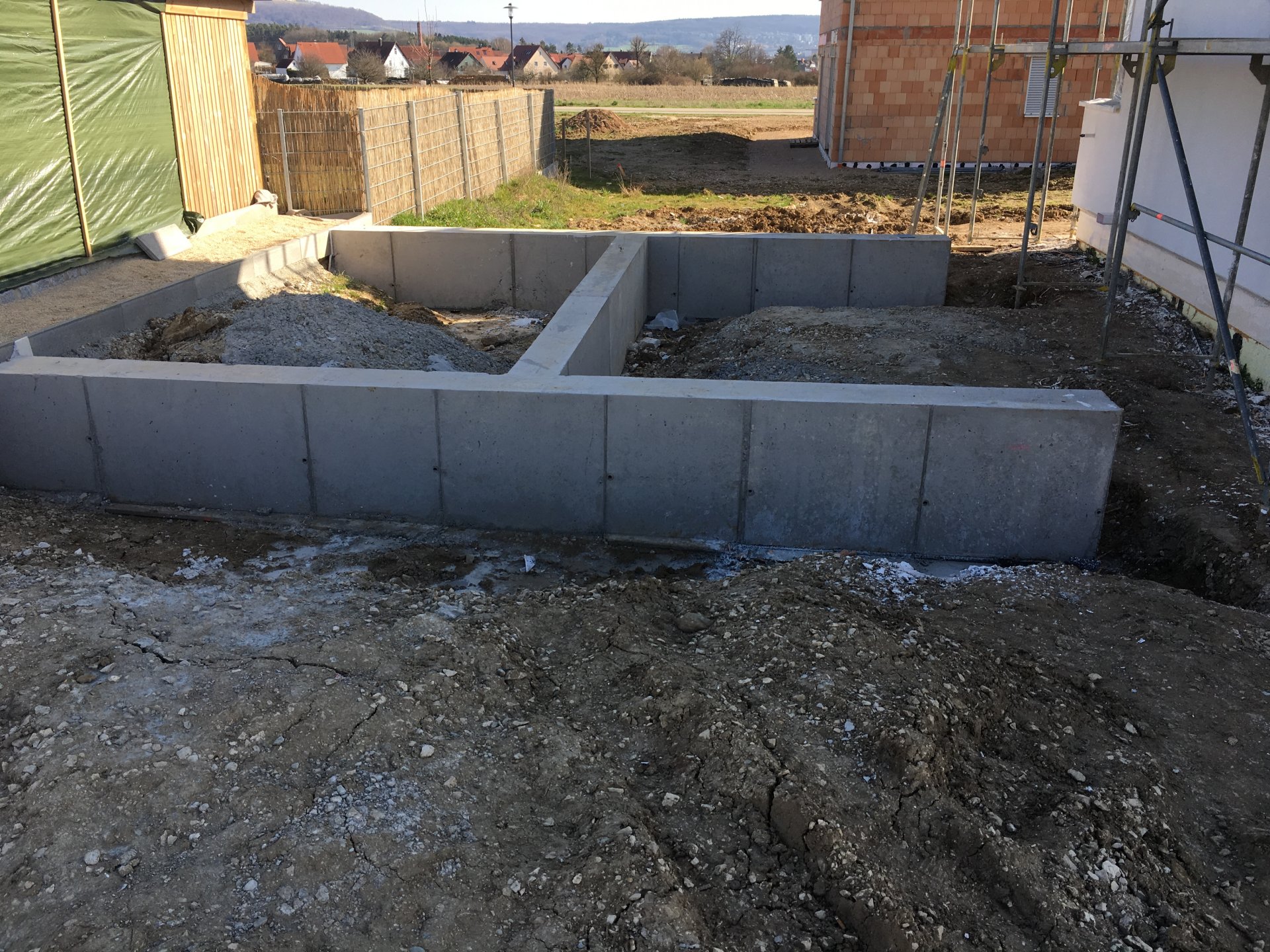

    hallo zusammen,
    wir sind aktuell dabei unser erstes Haus bauen zu lassen und haben vergangene Woche unser Fundament für unsere Doppelgarage bekommen.
    Da wir uns leider nicht auskennen haben wir ein paar Fragen dazu.
    Müssen wir zwischen den Fundamentstreifen aufschütten? Wenn ja wie hoch? Mit welchem Material sollte man aufschütten? Reicht steinige Erde und oben dann mit Sand eine „Tragschicht“?
    Müssen wir etwas beachten wegen dem Grundstück des Nachbarn?
    Anbei ein Bild.
    Danke für die Hilfe.

    Sie können bis ca. bis -10cm von Oberkante Fundament Auffüllen. Auffüllmaterial spielt hier keine Rolle. Hauptsache keine Mutterboden.
    zum Nachbarnseite brauchen Sie nichts zu unternehmen. Die Garage schließt dort an.
    Mfg.
    PS: Die Fundamente sind sehr sauber erstellt worden!

    Okay danke.
    Also muss man auffüllen?
    Einige Leute meinten sie hätten das nicht gemacht was mich auch wundert.
    Wieso kommt kein Mutterboden in Frage? Will nur verstehen weshalb.

    Weil sie ständig mit grünzeug und Unkraut zu tun haben.
