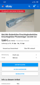

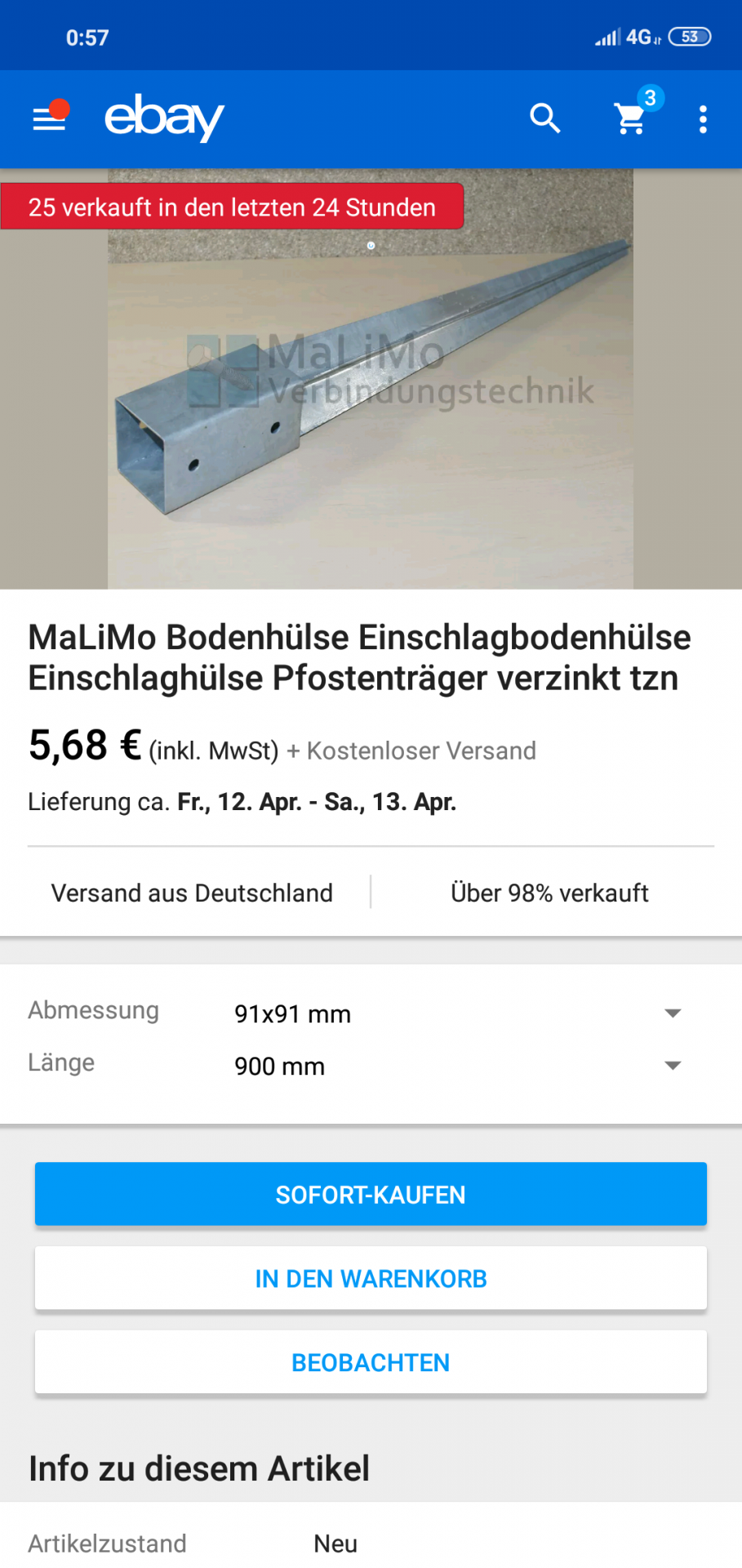

    Was für Boden habt ihr? Ich habe bei uns 90cm lange Einschlaghülsen in Boden geramt das hebt ewig.
