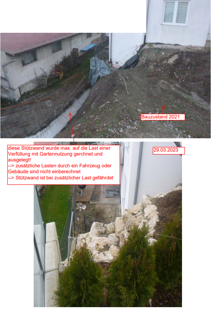

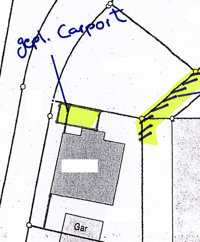

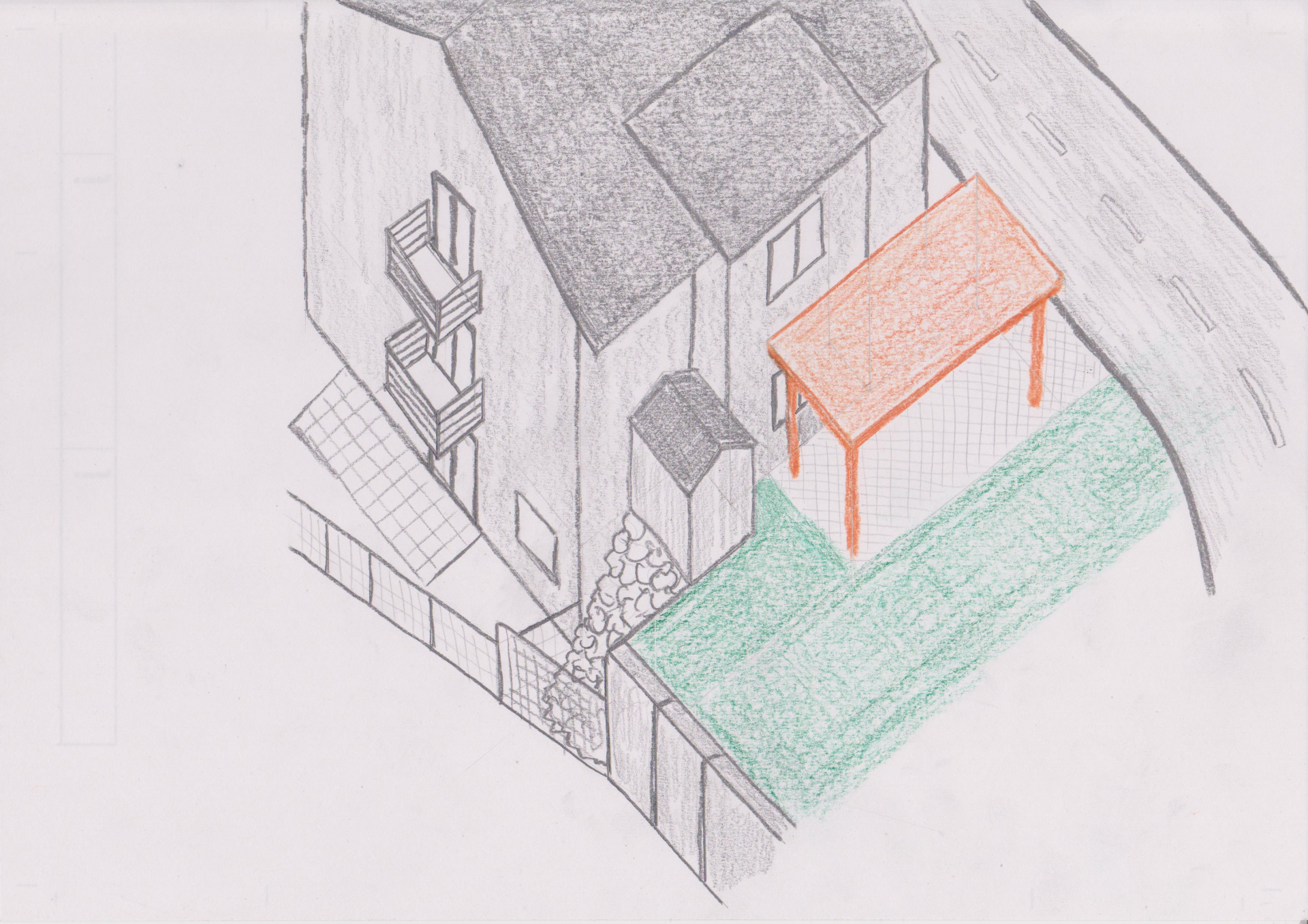

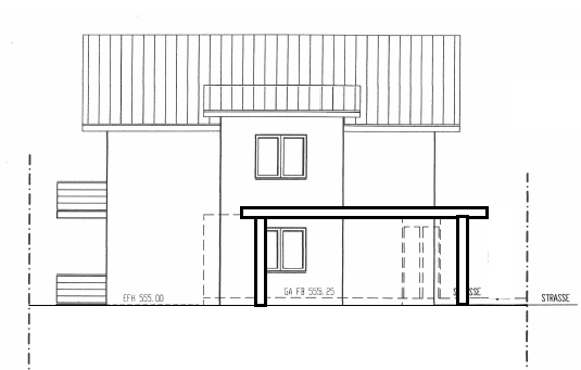

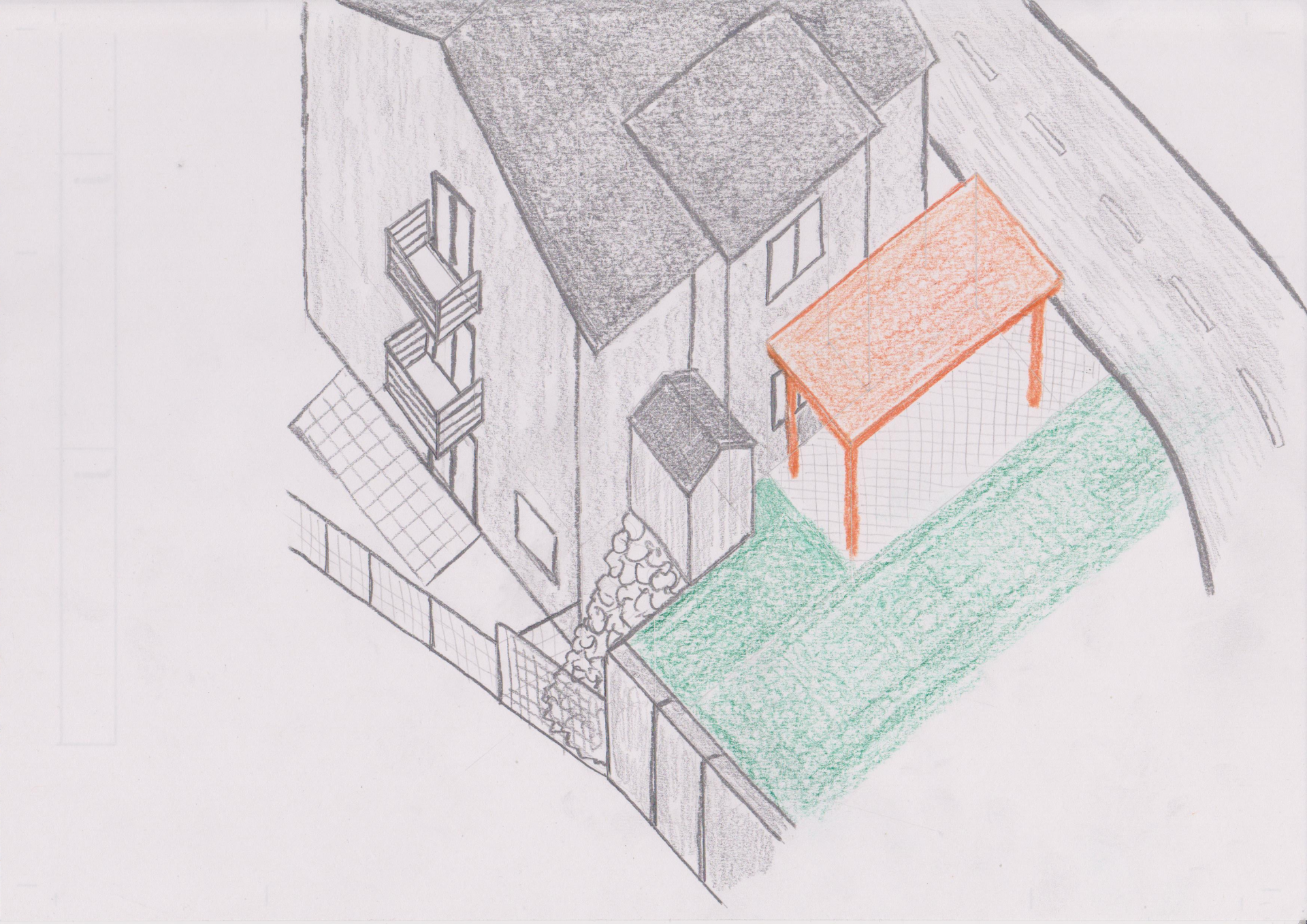

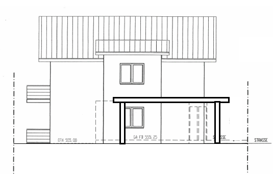

    wir wohnen an einem Hang. Nebenan wurde gerade gebaut und ebenfalls eine Stützmauer errichtet welche auf unser Grundstück reicht. Um eine zusätzliche Last von der Stützmauer zu nehmen (Mauer ist in diesem Bereich nur für eine Gartennutzung gerechnet, linke Seite siehe Anhang) wollte ich das Carport näher an die Straße bringen und damit außerhalb der Bauzone (siehe Bild). Ein Statiker hat nun dennoch Bedenken geäußert und empfiehlt in jedem Fall 6-8m Bodenpfähle und eine tragende Betonplatte für den Stellplatz. Welche Möglichkeiten gibt es dies einigermaßen wirtschaftlich zu realisieren? Ist dies überhaupt "günstig" hinzubekommen? Bin für jeden Tipp dankbar.

    Mir fehlen hier Informationen um etwas dazu zu sagen. Lageplan vom Grundstück mit Höhen? Haus und Carport eingezeichnet? Ich kann auf dem Anhang keinen Hang erkennen.
    Wieso ragt die SM des Nachbarn in Dein Grundstück?

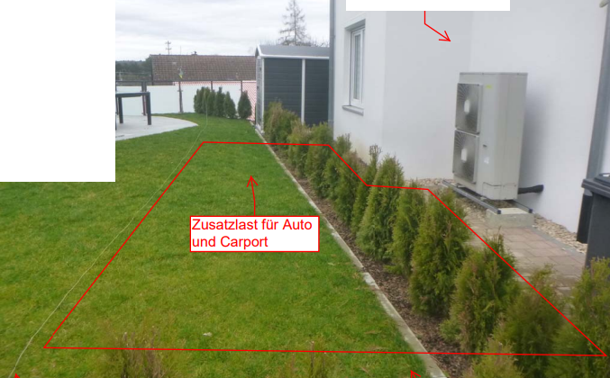

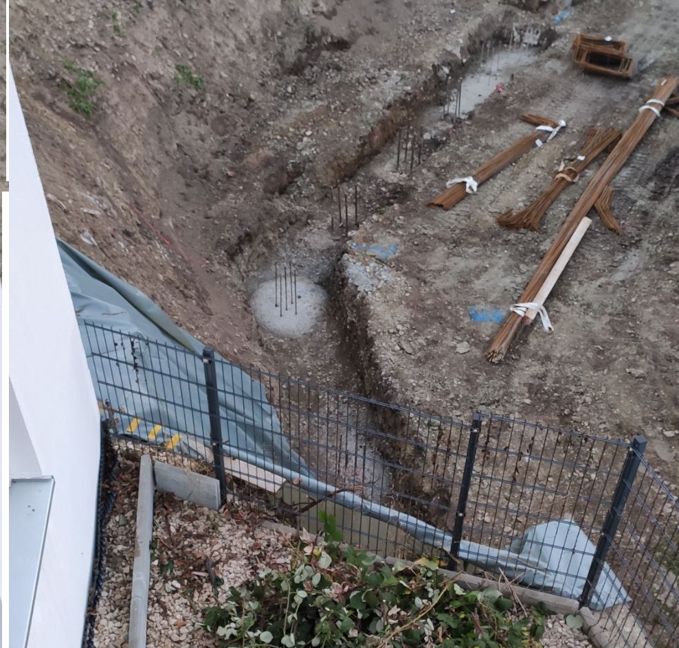

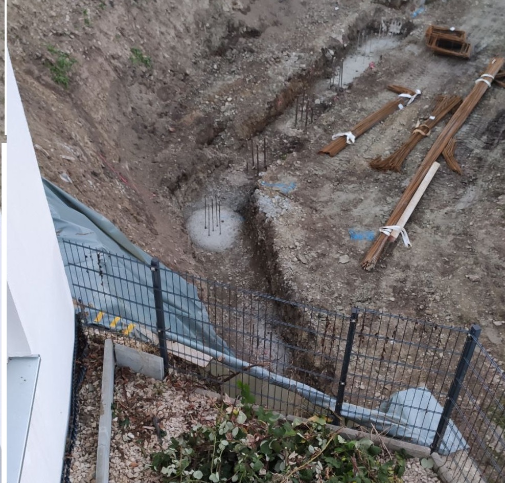

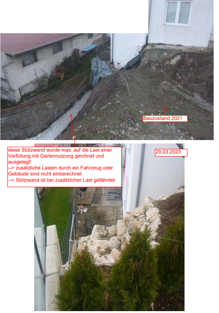

    Es hieß beim Bau man würde die Mauer bündig mit der Stützmauer auf unserem Grundstück ziehen. Der Bauleiter hat sich damals mit der Grenze vertan weil er einen Vermessungspunkt als Grenzpunkt angenommen hat. Darauf hin habe ich Einspruch erhoben und die Grenze soll nach längerem hin und her zurückgebaut werden. Nun wollte ich oben ein Carport errichten und jetzt kamen von dem Bauleiter beauftragtem Statiker Bedenken welcher die Stützmauer geplant hat.
    Hier noch ein paar Bilder vom Bau vor und nach Errichtung. Höhenunterschied sind geschätzte 6-7m. Unten eine bewährte Stützmauer auf Pfählen und oben drauf eine Natursteinmauer. Darum wollte ich mit dem Carport soweit es geht von der Mauer weg bleiben.

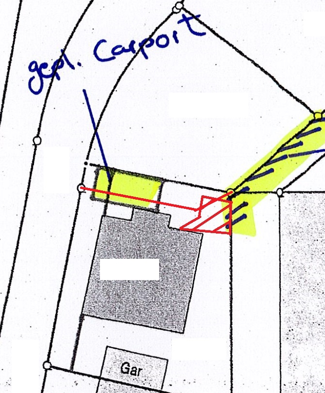

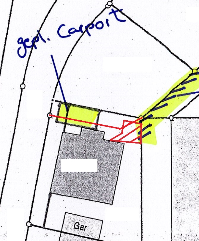

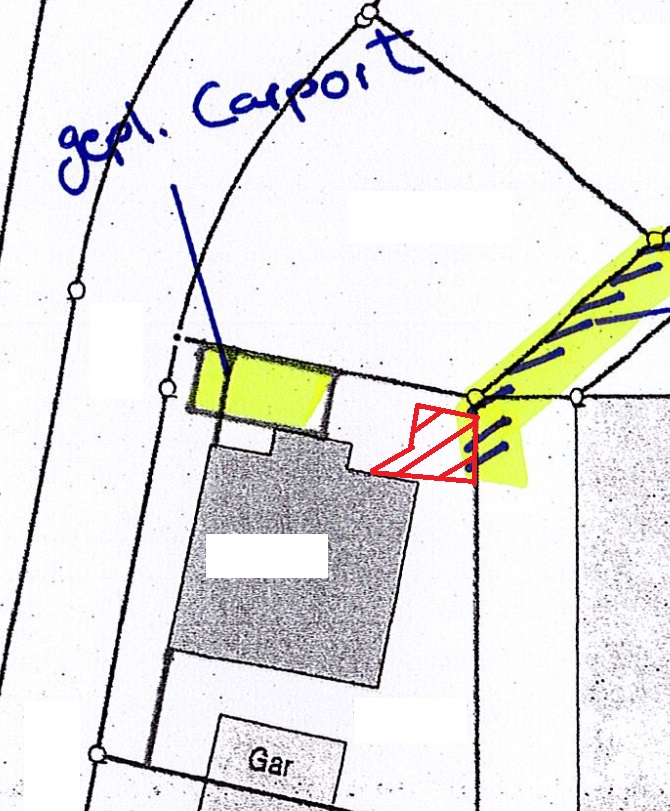

    Wo im mittleren Bild ist die Stützmauer? Ich habe keinen Ahnung wie da ein Problem sein soll? Zeichne doch mal die SM im Plan ein.
    Dann ist der Streifen nicht mehr Dein Grundstück. Ich hoffe mal Du hast Dir das Stück von Deinem GS gut bezahlen lassen.

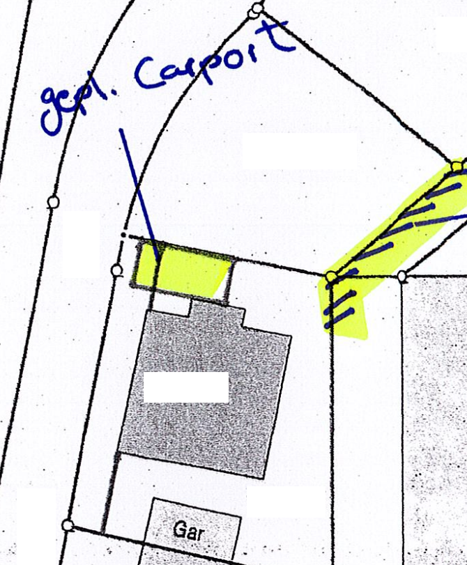

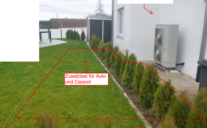

    Im mittleren Bild ist die Stützmauer ganz hinten (hinter Gartenhütte vom Nachbar). Man sieht in diesem Bild links auch eine Schnur in der Wiese liegen wo ungefähr die reale Grenze verläuft. Im Lageplan ist die SM gelb gekennzeichnet. Hier noch die daraufliegende Natursteinmauer in rot dargestellt. Der Streifen gehört immer noch mir darum soll auch zurückgebaut werden.

    Du meint den rot gezeichneten Bereich? Wie kann der Bauleiter da behaupten einen falschen Vermessungspunkt genommen zu haben?
    Wieso soll da Dein CP betroffen sein? Der ist doch weit weg?

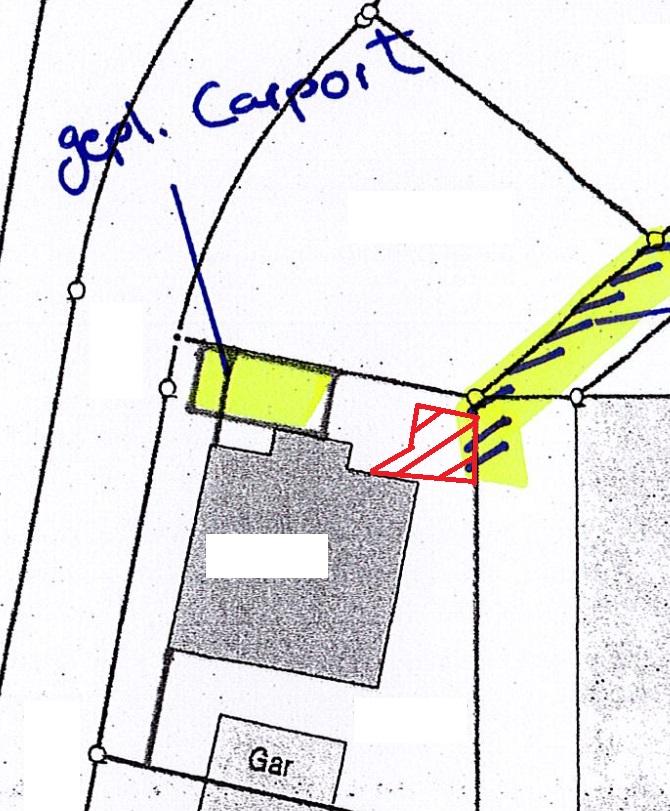

    Die Grenze verläuft aktuell so siehe Plan. Auf den Bildern als Kantensteine zu sehen. Dies war aber ein Fehler und soll zurückgebaut werden. Nun will ich ein Carport hinstellen aber die Stellungnahme vom Statiker der SM und eines Geologen des Bauleiters sagen aufgrund der Bodenbeschaffenheit und der SM ist eine Pfählung und Bodenplatte dringend empfohlen. Diese Stellungnahme wird auch ans Bauamt weitergeleitet.
    Ich möchte das Ganze natürlich ordnungsgemäß umsetzten aber weiss nicht welche Möglichkeiten es da gibt.

    Es war vor ein paar Jahren ein großes Flurstück bevor dieses aufgeteilt wurde. Mein Haus steht im Süden. Im nördlichen Flurstück befand sich eine abschüssige Grube. Eine Firma hat dort ein Einfamilienhaus errichtet und im östlichen Bereich eine Stützmauer hochgezogen mit geschätzten 3-4m Höhe (gelb markiert in Plan). Diese Mauer ragt auch auf mein Grundstück. Über dieser Mauer befindet sich auch noch eine Natursteinmauer aus Kalksteinen mit ebenfalls 3m Höhe. Zuvor war dort eine rudimentäre abgestufte Natursteinmauer bis nach unten also bevor der Bau begonnen hat. Man sieht oben im letzten Bild die Mauer mit Blick auf mein Haus.
    Hier noch ein Blick auf die Mauer bevor sie erstellt wurde. Diese verläuft ein paar Meter auf meinem Grundstück.

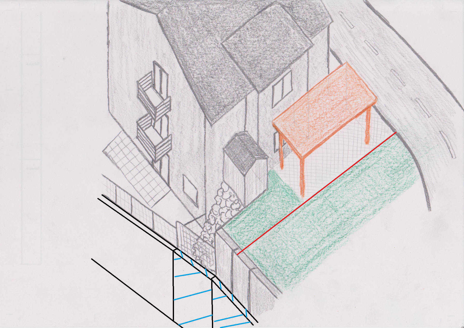

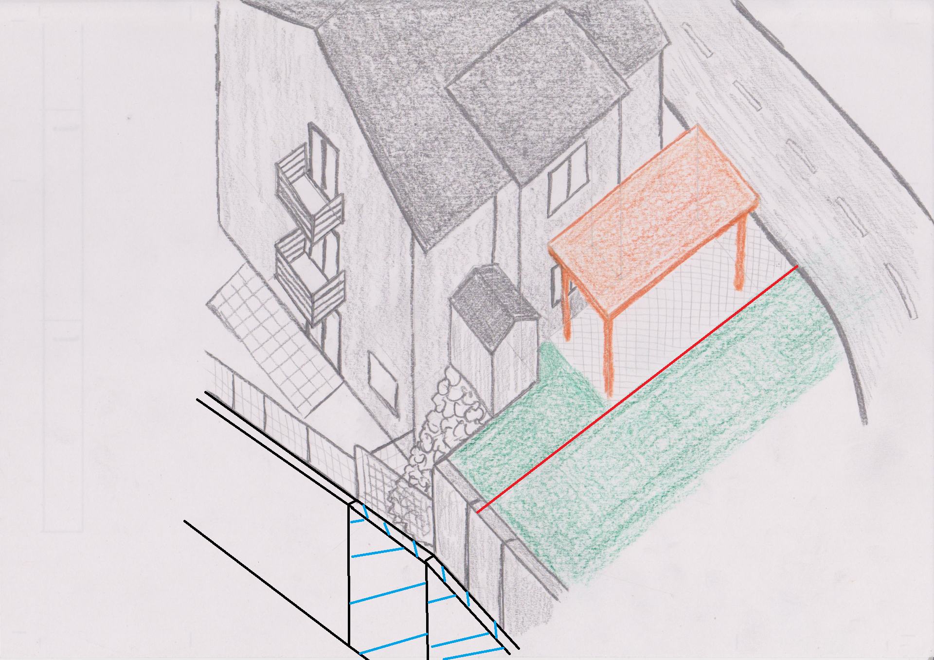

    Ja, das ist wirklich schwer zu verstehen. Ich hab's so verstanden:
    Bischen krakelig und windschief, aber ich denke man kann's erkennen.
    Hat ja anscheinend schon jemand gemacht:
    Nicht, dass ich an dieser Aussage zweifle, aber wundern tut's mich schon.
    Dann dürfte der Nachbar im Garten auch keinen Quick-Up-Pool aufstellen, der wiegt auch über drei Tonnen und wirkt auf nur die Hälfte der Fläche.
    Was genau soll zurückgebaut werden? Nur die Rasenfläche mit Kantstein oder auch Teile der Stützmauer?
    Eine hat der Statiker ja schon genannt. Wenn Du dem Statiker und dem Geologen misstraust, musst Du eine eigene Statik beauftragen. Oder es gibt noch Verhandlungsspielraum bezüglich des Rückbaus und Ihr einigt Euch auf einen Kompromiss.

    Wow sehr tolle Zeichnung die es fast auf den Punkt trifft. Ich habe die Zeichnung ergänzt, dann passt es. Die blaue Stützmauer kam neu und wurde an meine Bestehende angeschlossen. Darauf befinde sich noch ein paar L-Steine und daneben die Kalksteinschüttung. Die aktuelle Grenze ist in rot eingezeichnet. Die Kantensteine, Hecke und Rasen sollen versetzt bzw. entfernt werden. Die Mauer bleibt bestehen.
    Die Bauzone habe ich verlassen damit ich näher an die Straße komme. Dies wurde mit dem Bauamt abgestimmt bzw. der Antrag dafür sollte diese Woche im Aussschuss genehmigt werden. Mit der neuen Stellungnahme vom Statiker sehe ich da aber schwarz. Vermutlich bleibt mir nur den Weg über einen Statiker. Habe gestern auch mit hanghaus2000 darüber gesprochen.

    Der Schuppen wurde vom Nachbar aufgestellt.
