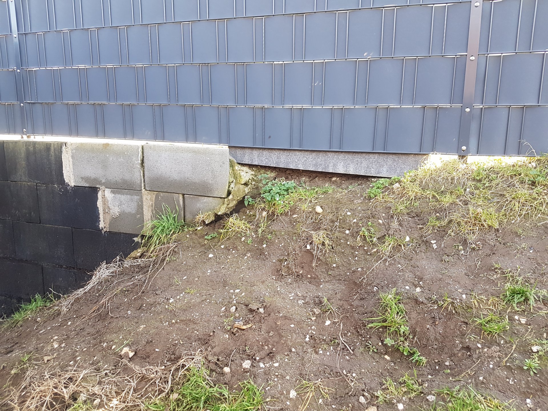

    ich möchte gerne einen Hang im Garten (ca. 1,5 m) mit einer Schalsteinmauer abstützen.
    Aus Budgetgründen und Organsisationsgründen kommen L-Steine leider nicht in Frage und aus Budgetgründen wollte ich dies im DIY Verfahren lösen.
    Die erste Frage hierzu:
    Muss das Fundament in einem Stück erstellt werden, oder kann dies in Abschnitten erfolgen?
    Die Länge beträgt 23 Meter und ich denke nicht, dass ich alles an einem Tag schaffe.

    Ich würde einzelen Fundamentstreiten, die du auch am Stück schaffen kannst, vorbereiten, und an den Endstücken dann Moniereisen o.ä. einbauen, die halb im alten und dann halb im neuen stecken. Dürfte etwas komplizierter mit der Verschalung sein, soltle aber die einzelnen Stücke entsprechend gut verbinden.

    Mal so als Rückmeldung. Genau so habe ich es gemacht. Hält super. Mauer samt Zaun drauf steht schon. Ich hätte die Mauer nur etwas länger machen sollen :)

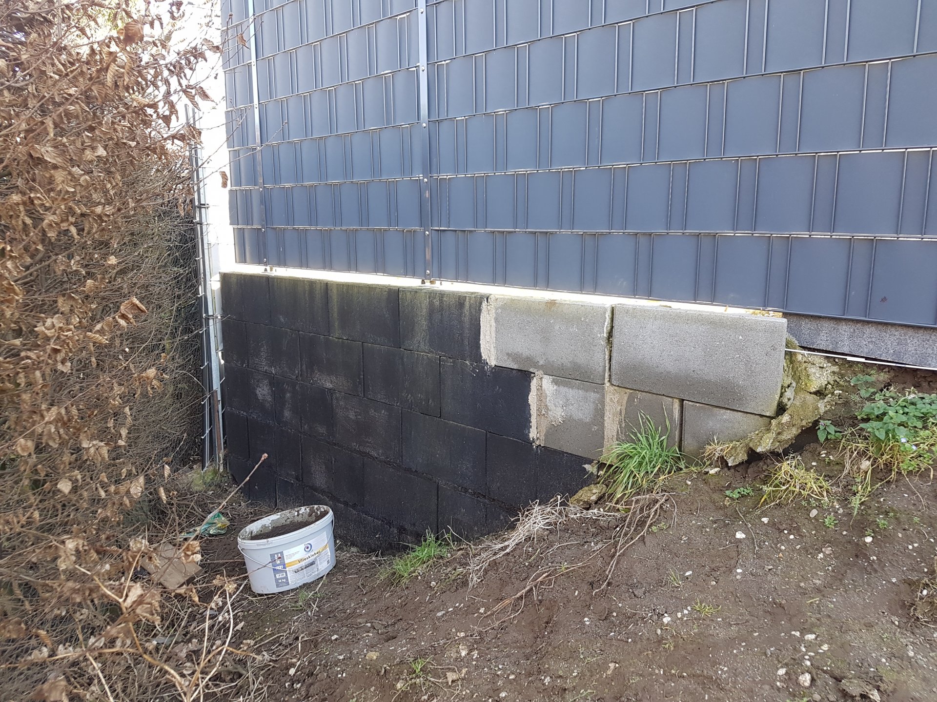

    Wie sich nun herausgestellt hat, lag ich gar nicht so daneben mit dem "hätte ich mal"...
    Es war abgesprochen, dass der Nebeneigentümer Erde aufschüttet um mir und dem Nachbarn "Halt" zu geben.
    Leider wurde die aber nicht weit genug aufgeschüttet.
    Das rächt sich nun, der Pfosten direkt nach der Mauer sackt ab.. Zaunbauer kommt diese Woche und schaut es sich an.
    Aber ich denke, ich muss die Mauer sicherlich noch erweitern.
    Kommentar des Nebengrundstückeigentümers: "Er hat gesehen wie die Lage ist, also soll er es in Ordnung bringen". Nur gut, dass er Großabnehmer beim Zaunbauer ist :)
