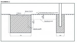

    Hallo in die Runde,
    vielleicht könnt ihr mir helfen. Ich muss diese Tage ein Fundament für unser freitragendes Schiebetor ausgraben und betonieren.

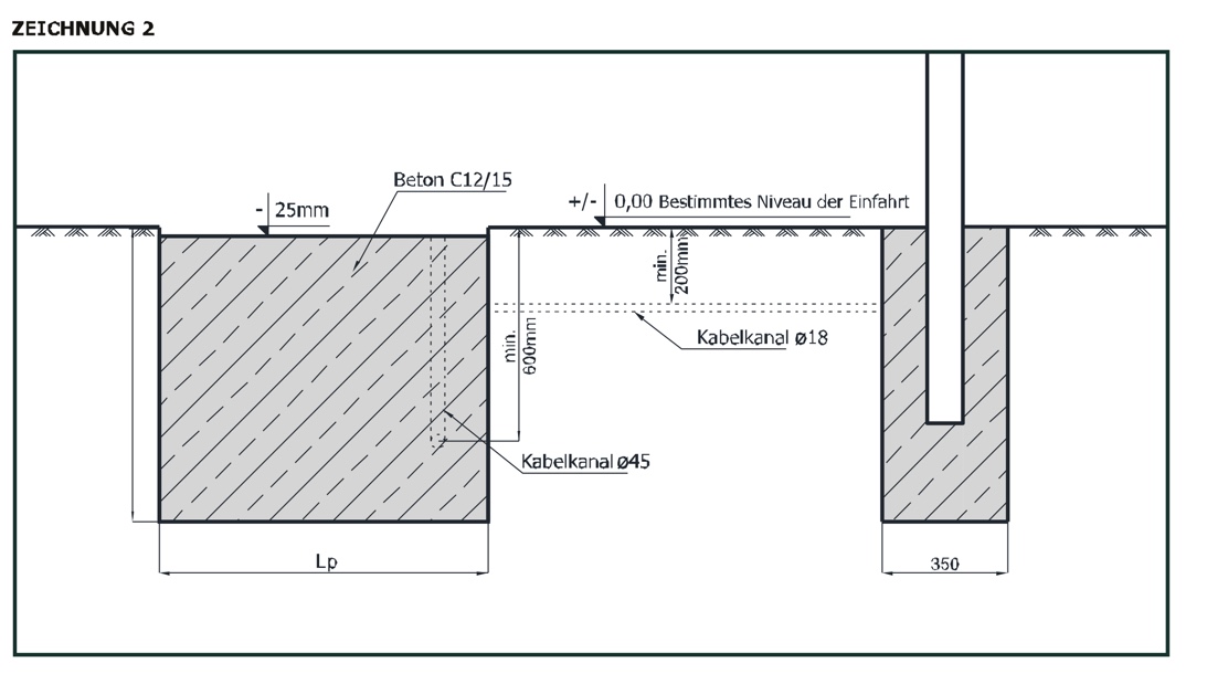

    Laut Hersteller soll ich knapp 2m lang, 0,5m Breit und 1m Tief betonieren.
    Die Oberfläche des Betonfundamentes soll 2,5cm unter dem Bodenniveau sein, da hier noch das Tor aufgesetzt wird.

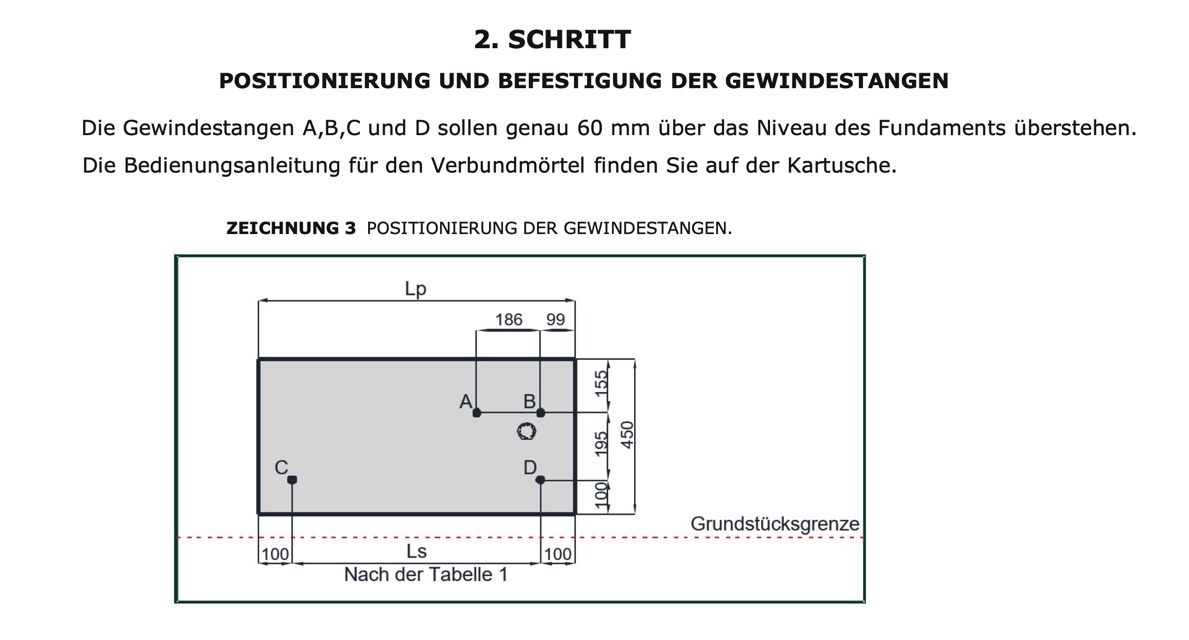

    Wenn das Tor geliefert wird werden 3 Gewindestangen M20 gebohrt und mit Injektionsmörtel fixiert, darauf wird die Grundschiene des Schiebetores geschraubt.
    Nun zu meiner Frage:
    An dieser Stelle ist aktuell gepflastert. Wenn ich das Fundament nach Anleitung baue habe ich an dieser Stelle statt anthraziten Pflasterstein unschönen Beton.
    Laut Hersteller wäre das einfache "Tieferlegen" des Fundamentes, damit man es überpflatstern kann nicht gut, denn die Gewindestangen würden dann natürlich zusätzliche ca. 10cm aus dem Boden schauen und laut Hersteller könnten die sich dann mit der Zeit verbiegen.
    Was meint ihr? Welche Möglichkeiten sehrt ihr?
    Den Pflasterstein in den frischen Beton legen und dann ebenfalls durchbohren? Da kann sich ja dann nichts mehr biegen. Wäre das eine Lösung.
    Wie wird das normalerweise gemacht?
    Anbei auch ein paar Bilder vom Fundamentplan.
    Vielen Dank & Gruß

    Optisch unschön, aber zweckmäßig... :shades
    Eventuell wäre es ein Versuch wert, das Fundament nur 1,5cm tiefer als Sollhöhe zu betonieren, die Pflastersteine auf eine Stärke von 1cm abzuschneiden und darauf dann die Pflastersteine mit Fliesenkleber zu kleben.
