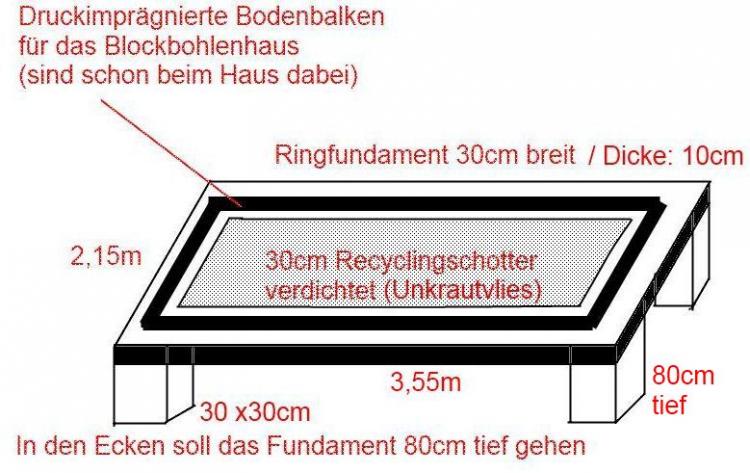

Diskutiere Fundament für Gartenhaus 3,4x2m im Beton- und Stahlbetonarbeiten Forum im Bereich Neubau; Moin! Mein Frau ;-) hat jetzt beschlossen, dass wir ein Gartenhaus für Rasenmäher, Grill, Gartenstühle etc. brauchen. Entschieden haben wir uns...
