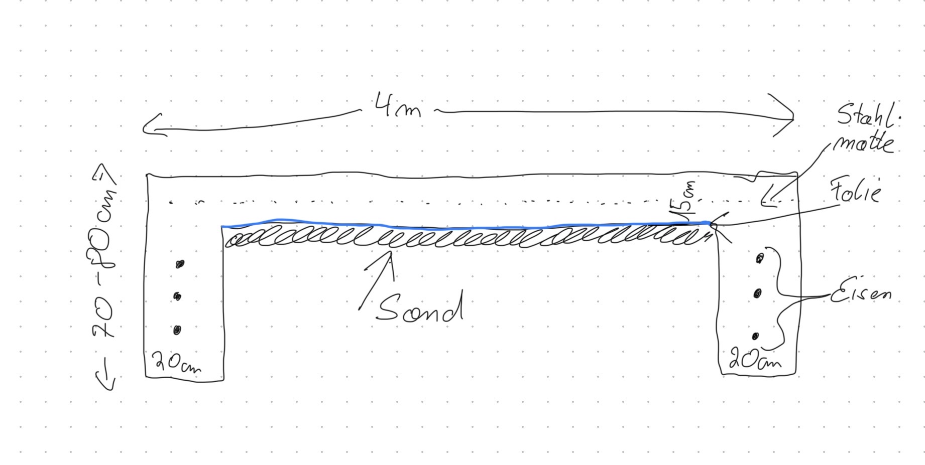

    Ich plane ein Solides Fundament für mein Gartenhaus in 3x4m 5cm Wandstärke.
    Es soll als Werkstatt genutzt werden. Das Dach ist aus Sandwichplatten und PV-Modulen.
    Also schon alles ein Wenig Gewicht.
    Ich habe hier mit Nachbarn gesprochen die mir gesagt das ab 70cm eine feste Sandschicht kommt auf dem hier alles Gebaut ist.
    Da hier der Boden Leider aus halb Baumüll und Erde besteht und ich alles aus Platzgründen mit Hand Graben muss, habe ich an zwei Streifenfundamente gedacht auf der 3m Seite und oben eine Betonplatte aus 15-20cm. Ich habe alles schon ca 30cm ausgegraben und an einer Seite das Streifenfundament auf knapp 80cm ausgegraben. Hier hat sich auch bestätigt das der Boden Schlagartig super fest wird.
    Jetzt meine Frage. Reicht das aus das die Bodenplatte nur auf den 3m Seiten auf 80cm bis zum festen Sandboden geht?
    Hier eine kleine Zeichnung.

    Das würde auch halten wenn man auf das Streifenfundament verzichtet. Im schlimmsten Fall würde Wasser unter der Betonplatte gefrieren und sich ausdehnen. Dann hebt sich die Hütte um wenige mm und senkt sich im Frühjahr wieder.
    Auf einer 15 oder sogar 20 cm dicken Betonplatte mit Bewehrung kann man dann auch mal einen 50 t Leo abstellen.

    Ich muss dazu noch erwähnen das der Boden durch ein angrenzenden Kanal und See sehr Feucht ist. Also Rasen Bewässern braucht man das ganze Jahr nicht
    Aber so bin ich auf jedenfall auf der Sicheren Seite wenn die Platte alleine schon ausreichen würde.

    Warum so ein Aufwand für eine "kleine Hütte". Punktfundamente sollten doch locker reichen. Und warum so eine dicke Bodenplatte? Wie viele Tonnen Maschinen kommen da drauf?

    Das habe ich schon verstanden. Trotzdem hat die Hütte kaum Gewicht. Dafür braucht es kein großes Fundament = viel günstiger.
    Und mit Holz wird der Boden auch günstiger, wenn du dir den ganzen Stahl sparen kannst. Aber gut, mach gerne dein Ding - ist aber völlig überdimensioniert. Würde für ein massives Betonhaus mit Tonnen schweren Maschinen reichen

    Da ich vielleicht noch einen Bodenaufbau mit Dämmung im Hinterkopf habe weil das Dach durch die Sandwichplatten schon isoliert ist, bleibe ich bei dem Thema Beton. In der Gegend ist der Boden oft Feucht und kenne dadurch aus der Nachbarschaft das ein oder andere langfristige Problem mit Holzboden.
    Also würdest du dir aus deiner Sicht keine Sorgen machen wenn nur auf den 3m Seiten ein Streifen Fundament wäre. Die Betonplatte dann also 3,5m lang kein Streifen Fundament hat. Die Fläche in der Mitte dann mit dem Ausgegrabenen Steinen und Groben Kies verdichten/Befüllen und darauf die Platte?

    Ja, sehe kein Problem, wie auch schon von anderen geschrieben.

    Und Du meinst, Deine Plastefolie wie eingezeichnet hält die Feuchtigkeit ab? :Brille
    Wenn, dann gehört da gleich ne Abdichtung auf die Bodenplatte. Für meine favorisierte Lösung ist es jetzt eh zu spät, dafür haste schon zu viel gebuddelt. Und die Beruhigungseisen in den Streifen kannste Dir eh sparen. Die gehören in die Bodenplatte.
    Unterm Strich ist das viel zu viel Aufwand für ne Hütte.

    Der Aufwand ist sicher sehr Hoch das stimmt :) Die Plastikfolie habe ich in jeder Zeichnung Online gesehen. Deswegen bin ich davon ausgegangen das die wichtig ist. Und da eine Dicke Folie dafür noch übrig habe als wir unseren Anbau mit einer Firma gemacht habe kann die sicher nicht schaden.
    Was ist denn deine Favorisierte Lösung gewesen?
    Eine Abdichtung auf die Platte ist ja im Anschluss Machbar.

    Habe ich richtig gelesen, dass das Häuschen nur 870kg wiegt? Vier Module drauf und Deine Sandwichplatten und bist bei etwas über einer Tonne.
    Damit erhärtet sich meine Meinung, dass Du Dir viel zu viel vornimmst und völlig übers Ziel hinaus schießt. Bei der Größe und dem Gewicht hätte ich tatsächlich nur Schotter und Gehwegplatten genommen. Kannst oder musst, da es ja ein normales Holz-Gartenhäuschen ist, eh jeden Boden selbst verbauen, den Du möchtest - auch mit Dämmung drunter.

    Ganz Genau so ist es :) 4-6 Module will ich drauf bekommen. Kommt noch auf den Dachüberstand an. Aber ja mehr als 1,5 Tonnen werden es sicher nicht.
    Das ich übers Ziel schieße habe ich mir fast Gedacht. Nun ist aber schon eine Menge weg gegraben, Beziehungsweise ca. 30 cm auf der ganzen Fläche und die Zwei Streifen auf der drei Meter wie schon geschrieben bis zum festen Sand.
    Das werde ich sicher nicht mehr zu machen :) Die Frage ist ob das nun so reicht wenn ich auf der mittleren Fläche noch etwas abtrage und mit Schotter auffülle.

    Ich würde mich hier ehrlich gesagt nicht verrückt machen lassen. Ich gehöre auch eher zu der Fraktion lieber etwas mehr Aufwand als später Probleme zu bekommen.
    Du weist nicht was du in ein paar Jahren noch vorhast und dann kann es vielleicht von Vorteil sein wenn man ein stabiles Fundament hat. Ich habe bei meiner Gartenhütte auch ein 12cm dickes Fundament gemacht und es bis heute nicht bereut. Allerdings war das keine fertige, sondern ich habe die Hütte direkt auf die Platte gebaut.
    Nach ein paar Jahren kam dann ein Kaminofen dazu. Der wiegt auch mehr als 100kg und ich war froh, dass ich hier einen Beton und keinen Holzboden habe.

    Willkommen in der Welt des teutonischen Overengeneerings! Ich mag das ja, auch wenn es für den Rest der Welt völlig übertrieben ist.
    Na klar reicht es, wenn Du auf der mittleren Fläche nur mit Schotter auffüllst.
    Wir haben übrigens eine improvisierte Variante gebastelt. Unser Glashaus ist minimal kleiner und wir haben es auf einen Bangkirairahmen geschraubt (Reste waren vom Rerrassenabu noch da) und auf den leicht abschüssigen Boden gestellt. Zum Ausgleich gibt es an einer Ecke einen Erdspieß, der das Häuslein stützt. Der geschraubte Aluprofil-Rahmen hat sich in 5 Jahren etwas verzogen, das Glas hält erstaunlich spannungsarm und die Funktion ist erstklassig - auch die der Eingangs-Schiebetüren. Ich habe viel Kontakt zu menschen aus Afrika, die finden so etwas völlig normal.
    Mach Dir keinen zu großen Kopf.
