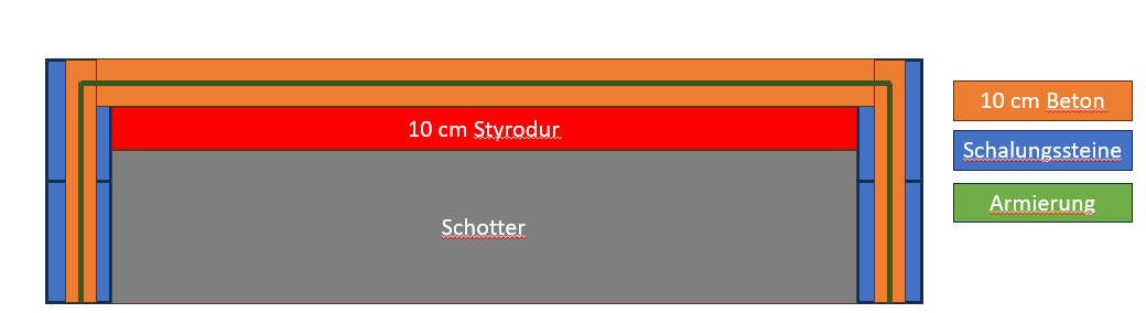

    ich möchte gerne ein Gartenhaus mit der Fläche 6x4,5m bauen und will dafür ein massive Beton-Bodenplatte herstellen.
    Da das Gelände nicht eben ist, will ich die "Schalung" mit Schalungssteinen in 2 Reihen ausführen. Den Aufbau habe ich mal grundsätzlich skizziert. Die Armierung soll durchgehend von Schalungssteinen zur Betonplatte ausgeführt werden. Ich würde gerne zwischen den Beton und den Schotter 10 cm Stryodur als Dämmung einbringen. Kann man das so machen?

    Ja

    Gibts noch weitere Meldungen?
    Wie ist das mit der Isolierung, bringt die so überhaupt was? Die Kälte kann sich dann über die Schlaungssteine in die Bodenplatte übertragen. Sinnvollerweise würde die Isolierung zwischen die Bodenplatte und Estrich darüber, das bekomme ich von der Aufbauhöhe nicht hin.

    Brauchst du überhaupt Dämmung? Die Wände sind ja auch alles andere als wärmedämmend und mit Luftdichtheit braucht man beim üblichen Blockbohlenhaus gar nicht erst anfangen

    Das Gartenhaus wird isolierten Steinen gemauert.

    Aber was willst du darin machen? Brauchst du die Dämmung wirklich? Wie sieht dein geplanter Aufbau oberhalb der Bodenplatte aus? Du kommst hier mit einer Detailfrage und gibst keinen Kontext dazu.

    Das ganze soll ein Gartenhaus als Freizeitgebäuse werden, also nicht um Gerümpel reinzustellen, sondern mit Küche, Sitzecke, Toilette, etc.

    Gibt es dazu eine Baugenehmigung inkl. Wärmeschutznachweis? Dort sollte ja die Art der Dämmung beschrieben sein.

    Baugenehmigung ja, Vorgaben zur dämmung aber nicht.
