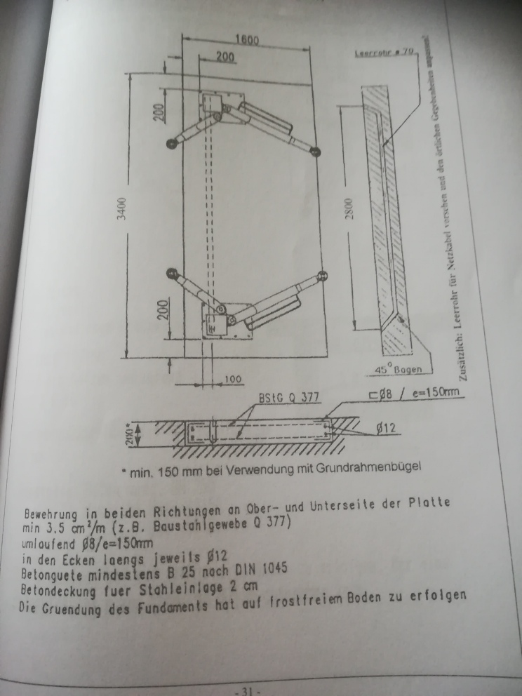

    Hallo, kann mir jemand sagen wie ich genau die Bewehrung für meine Hebebühne erstellen muss.
    Oben und unten eine Q377 Baustahlmatte. Das Baustahl mit Durchmesser 12 muss das rundherum sein und die Bügel mit Durchmesser 8 in welchem Abstand soll ich die machen? (Plan anbei) Danke!

    Hallo, der Plan ist Uralt?
    Genau Unten/oben Q424 ( die 377 er gibts nicht mehr)
    Aussen u-Bügel aus 8mm Stäbe mit 2 / 12 Stäbe

    Ja der Plan ist von 2000. Die U-Bügel in welchem Abstand voneinander soll ich die machen?
    bzw wieviel Stück soll ich kaufen? In der Mitte brauche ich nichts außer die Matten? Abstandshalter?

    Alle 15 cm (65stk)
