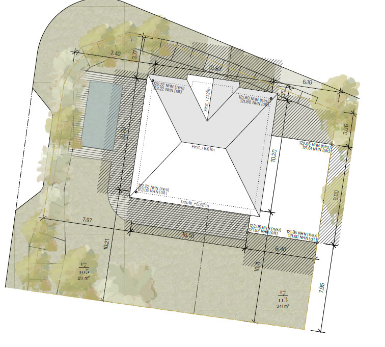

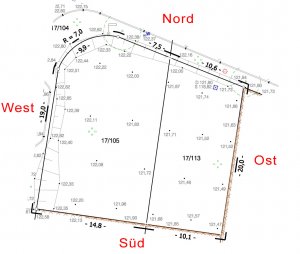

    Hallo Community,
    wir recherchieren seit Wochen zum Thema und haben x Meinungen und x Empfehlungen von Firmen und Bekannten bekommen. Auch im Internet liest man gegenteilige Meinungen, sodass wir uns entschlossen haben diesen Beitrag zu schreiben und damit um Unterstützung / Klärung bitten.
    Wir hoffen sehr, dass ihr uns helfen und Klarheit verschaffen könnt.
    Vielen Dank im Voraus an alle!
    Hintergrund:
    • Bilder: siehe Lageplan + Gebäudepositionierung im Anhang
    • Das Eckgrundstück ist von West nach Ost uneben
    • Anforderung ist, ein ebenes Grundstück zu haben;
      • FFB Haus = 122,25NHN;
      • Demnach Planum für Bodenplatten (Garage+Haus) bei = 121,85NHN (Bodenplatte 20; Aufbau 20 laut Architekt)
      • Planum für Terrasse, Rasen etc ebenfalls bei = 122,25NHN; (Die L-Steine müssen somit bei 121,45NHN (bei 80er L-Stein) bzw. 121,65NHN (bei 60er L-Stein) gesetzt werden, um auf 122,25NHN zu kommen und abzusichern)
    • Im Westen müssen wir somit teils abtragen und im Osten aufzufüllen und mittels L-Steine zum Nachbarn absichern. Somit sollen auf der Ost- und Südseite L-Steine gesetzt werden.
    • weitere Info: Im Osten soll zusätzlich eine Garage (mit Bodenplatte) als Grenzbebauung (nahezu Grenzbebauung, weil wir die Bodenplatte ja nicht auf die L-Steine sondern davor setzen (10cm)
    • weitere Info: Das Bodengutachten besagt, dass für die Bodenplatten 1m ausgeschachtet und mittels Mineralgemisch (0/45er frostsicher) aufgefüllt und verdichtet werden muss.
    • Das ist soweit auch alles genehmigt und abgeklärt.
    • Es sollen 80x40x40er L-Steine für die OST-Seite verwendet werden; Gewicht ca. 110Kg
    • Es sollen 60x40x30er L-Steine für die SÜD-Seite verwendet werden; Gewicht ca. 70Kg
    Uns geht es jedoch um die Umsetzung, und da ergeben sich Fragen zur korrekten Ausführung
    Fragen:
    1. Die 80er L-Steine an der OST-Seite bei der 9m langen Garagenbodenplatte haben ja einen 1m Mineralgemisch Untergrund --> ok
      Doch vor und nach der Bodenplatte: wie viel cm Untergrund (Mineralgemsich oder anderen Wertstoff?) benötigt man/sollte man nehmen für die L-Steine? 30/cm/40cm/50cm/x cm?
    2. Soll hierfür auch 0/45er Mineralgemisch genommen werden oder muss/eignet sich besser ein anderer Wertstoff?
    3. wird tatsächlich hierfür eine Betonschicht benötigt?
      1. Wenn ja warum;
      2. wie viel (in cm) und
      3. welche Güteklasse (Magerbeton, C12/15X0, C20 oder C25??)
      4. mit Bewehrung oder ohne?
      5. muss eingeschalt werden oder "reichen" die Grabenwände?
      6. PE-Folie darunter?
      7. muss der L-Stein dann auf den fertigen Beton (dann zusätzlich in Mörtel wegen Höhenunterschied) oder in den Beton rein gelegt werden?
      8. weiteres/wichtiges zu beachten?
    4. Wird eine Drainage benötigt; wofür und wie?
    Vielen lieben Dank und freundliche Grüße

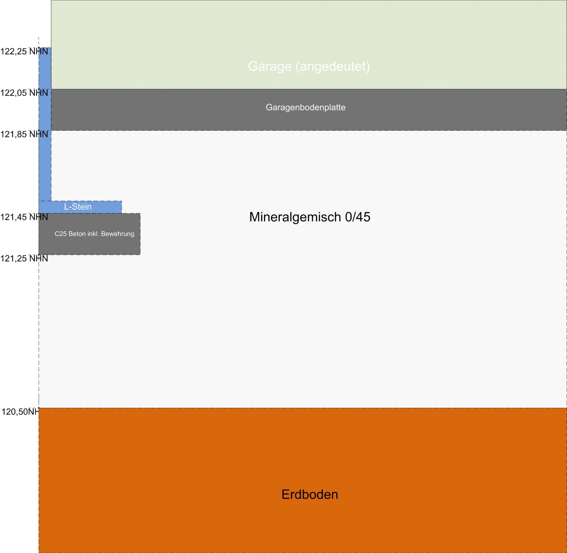

    Zu. 1 Frostfrei gründen
    Zu. 2 Das Mineralgemisch 0/45 ist dafür geignet
    Zu. 3.1-3.8. Ja Betonpolster mit 15 cm bis 20 cm Stärke, in C25 mit Bewehrung ( Reste von Matten oder etwas Stabstahl), das Polster etwas größer als die Füße ausbilden, Schalbrett oder mit Bohlen abstellen, L Steine im Mörtelbett danach setzen und die Fugen zwischen den L Steinen abkleben mit Bitumen, Dickbeschichtung etc, PE Folie? Wofür
    4.Drainage nur im 'gefangenen' Bereich, also dort wo die Garage steht, ansonsten sind ja überall 'sickerfähiger' Unterbau und Boden

    anbei noch ein Bild zur Veranschaulichung der "besonderen" 9m als Bild inkl. Höhenangaben. Der Schotter hält alles aus und ist deutlich mehr als das Bodengutachten besagt, doch werden irgendwie die L-Steine "zerquetscht" (hört sich blöd an) oder andere Nachteile?
    Der Hersteller sagt im Angebot zu dem L-Stein: "maximale Nutzlast: 2,5kn/qm (nicht für Lastenfälle ausgelegt)"
    Doch wir haben ja alles "umschottert"?!
    Danke für Antworten.

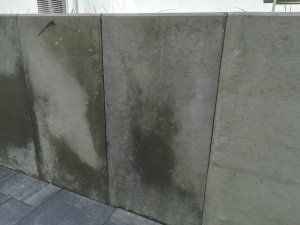

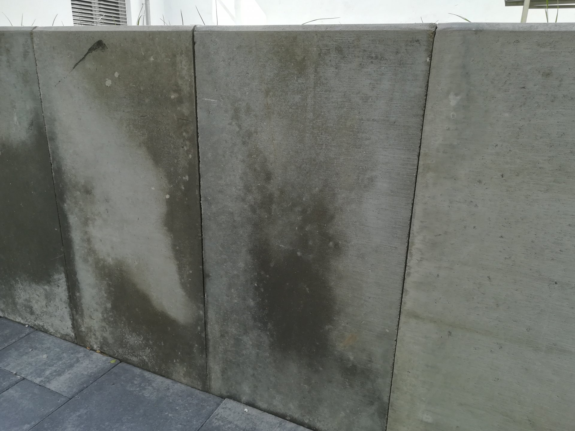

    Joar, gibt es 80er überhaupt unbewehrt noch, vermutlich diese Minidinger mit 400er oder 500er Breite, suchen Sie sich paar vernünftige aus mit 1 m Breite das ist üblich, diese sind auch bewehrt. Der Hersteller meint bei diesen Sie sind gänzlich ungeeignet bzw nicht klassifiziert für LF 1 - 6,dort sind die möglichen Lasten definiert die bei einer Auflast oder Befahrung 'relativ' nah am Stein erfolgen bei entsprechenden Unterbau. Die von Ihnen gewählten sind nur für eine 'Begehung' geeignet, ein Fahrzeug kann nicht im Abstand von 1m dort stehen oder fahren.
  11. SIL
    10.878
    4.219
    Das ist ein ernstgemeinter Ratschlag nehmen Sie nicht diese preiswerten Minidinger, die Verfärben und haben wirklich diese graue Farbe, bei jedem Niederschlag sehen die nachher etwas anders aus. Sie ärgern sich mit Sicherheit @simon84 @Fabian Weber @bauspezi45 nu sacht ma was zu den kleinen grauen:frust

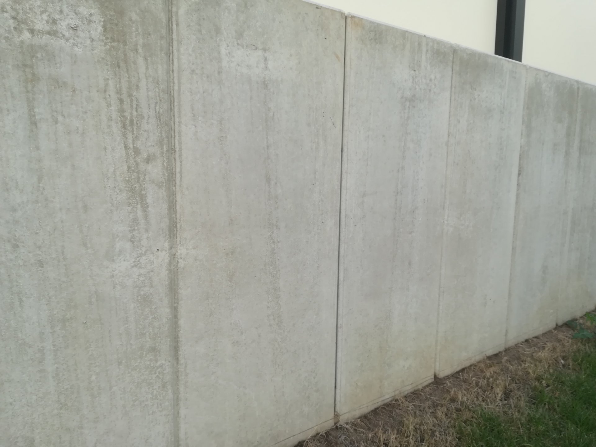

    Damit Sie eine ungefähre Vorstellung haben, das 1 Bild zeigt L Steine bewehrt mit Fase etc von einem großen Hersteller, das 2 no name 80er, dazu ist noch zu bemerken - die erstgenannten sind ca 2 Jahre vorher gesetzt.

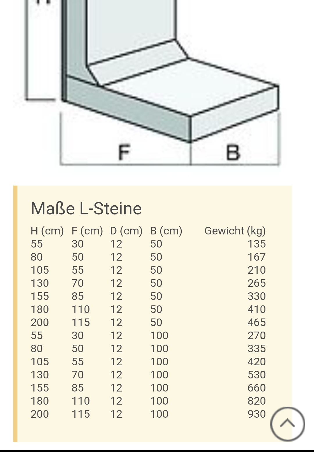

    L-Steine sind grundsätzlich unbewehrt. Die bewehrten nennen sich Mauerscheiben bzw. Winkelstützen.
    Jeder Hersteller bietet entsprechende Versetzhinweise an. Je nach Höhe und Lastfall mit entsprechenden Abweichungen.
