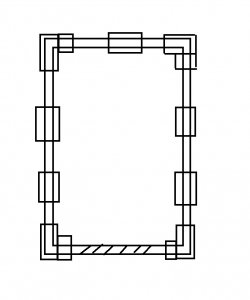

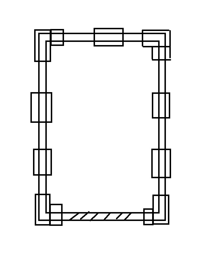

    Hallo Ihr Bauexperten!
    Ich habe vor ein paar Garagen aus Porenbeton(Ytong) 60x24x20 zu bauen.
    Es wirden 6x3x2,4 Garagen.
    Als Dach habe ich vorgenommen quer Holzlatten zu legen, OSB drauf und Metalldachziegel.
    Also, relativ leichte Konstruktion, meiner Meinung nach.
    Bevor ich zu einem Statiker oder Bauing gehe, würde ich gerne durchrechnen, was für Kosten auf mich zukommen und dafür fehlt mir etwas Fachwissen.
    Und zwar:
    - Weche Fundamentart würdet Ihr hier empfehlen. Würde Punktfundament ausreichen oder doch eher Streifenfundament?
    Bei Streifenfundament: min 80cm graben, Frostschutzschotter rein. Wie viel? Wie hoch sollte das Fundament sein?
    - Welchen Betonstahl würdet Ihr hier nehmen? 12mm?
    Natürlich sollen die Kosten so gering wie möglich gehalten werden, deshalb auch die Fragen.
    Vielen Dank im Voraus!

    Vielleicht etwas "zu" leicht.. Da fehlt in jedem Fall noch ein Ringbalken oben auf den Steinen.
    Auf jeden Fall ein Streifenfundament. Wo sollen denn die PB-Steine drauf stehen, wenn da gerade kein Fundament drunter ist? Irgendwo muss man auch mal drauf mauern können..
    Ich schau mal in die Glaskugel.... ich sehe einen Statiker..
    Die 80cm sind ja "auf der sicheren Seite liegend" unterhalb der Frostebene. Wenn man weniger tief gründet, kann gefrierendes Grundwasser das Gebäude anheben.
    In diesem wunderbaren Land "Früher" hat man sich eben auch nicht direkt beschwert wenn es ein paar Risse in der Garagenwand gab oder etwas Wasser im Keller war. Das will heute keiner mehr, also muss man so arbeiten, dass möglichst keine Risse entstehen...
    Sehe ich ähnlich, Würde ich zumindest mal anfragen!

    Ich habe halt überlegt ob ein Punktfundament reicht, im Sinne von: Punkte setzen, 80cm Tief, (weniger Betonstahl, weniger Beton usw.) den rest mit nur 20cm Beton ausgiesen, ohne Betonstahl usw.
    Wie gesagt. Ein Statiker ist auf jeden fall dabei... Jedoch muss ich erst die Kosten berechnen ob sich das halt überhaupt Lohnt. Das würde ich halt gerne vorher wissen.
    Eben. Aber vielleicht kann ich ja 60cm Frostschutzschutt machen und nur 20cm Streifenfundament.

    Fundament:
    Streifenfundament. 80 Tief. 30cm Frostschutz 50cm Beton mit Armierung, 30cm breit.
    30 Meter für Rückwände, jeweils 6 Meter Seitenwände.
    22 Seitenwände x 6
    2 Rückwände x 30
    Vorne wird nur unter den Steinen fundamentiert, 1m pro garage. Macht 20 lfm
    Gesamt: 212 lfm zu fundamentieren macht 31,8m³

    Also Leute... ich danke euch alles für die Zahlreichen antworten! Wie Ihr seht... ist es nicht unmöglich.
    ABER... das war leider nicht meine Frage...
    Streifenfundament vs Punkfundament
    Für Streifenfundament habe ich ja bereits die Kosten errechnet: 7,8k
    Punktfundament:
    An den Ecken jeweils 60cm in beide Richtungen. An den Toren jeweils 50cm(quasi Steinlänge)
    80 Tief, 30x60, quasi auf gesammte Steinlänge. 30cm Frost, 50 Beton.
    Macht 11 Punkte pro Garage je 60cm und zwei Punkte je 50cm.
    zwischen den Punkten wird 20cm betoniert ohne Betonstahl.
    Alles andere wie beim Streifenfundament.
    Macht gesamt 38m³
    Dabei habe ich eine ersparnis von 12m³ Beton und ca. 500lfm Betonstahl.. ca. 2k weniger.
    Da ich keine Ahnung von Punktefundament bin und nicht weiß ob das so reicht oder sogar zuviel ist, habe ich das so kalkuliert. Nach besten Wissen und Gewissen =)
    Wahrscheinlich ist das sogar zu viel für Punktefundament aber auch so kriege ich eine ordentliche ersparnis.
    Wenn die Konstuktion keinerlei Beeinträchigt wird beim Punktefundament und genau so stabil ist wie bei Streifenfundament... Dann würde ich die 2k natürlich ersparen wollen.
    Vielleicht sind ja 50cm Steifenfundament auch zu viel... Vielleicht gibt es hier jemanden der Ahnung hat und mir sagt, dass es auch 30cm reichen...
    Auf jeden Fall danke ich allen für die zahlreichen Antworten!
