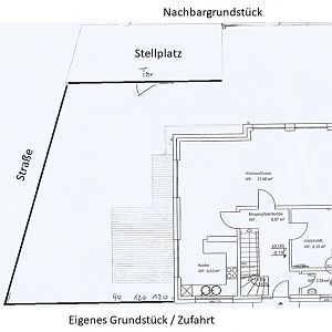

    Hallo liebes Forum,
    ich hoffe, Ihr könnt mir bei meiner Überlegung weiterhelfen!
    Unser Grundstück soll zur Straße hin und dem angrenzenden Stellplatz mit einem Sichtschutz versehen werden.
    Meine Frage ist: wenn der Pfosten ein Betonfundament mit 40 x 40 cm voraussetzt und mittig einbetoniert werden muss. Bedeutet das, dass der Zaun im Prinzip immer 20 cm versetzt hinter der Grenze steht oder kann ich den Zaun doch näher an die Grundstücksgrenze bringen?
    Bei meinem Stellplatz begrenzt der Tiefbordstein den Stellplatz. Wenn ich direkt dahinter das Loch aushebe und den Pfosten dann mittig setze, bekomme ich ja ~ 20 cm Abstand zwischen Zaun und Stellplatz. Gleiches Problem habe ich zur Straße / Gehweg hin.
    Wie wird das denn üblicherweise gelöst?
    Danke für Hinweise dazu :)
    Viele Grüße

    Hi,
    ich hab mal eine Skizze angehängt.
    Der Sichtschutz soll keine direkte Grenze zu einem Nachbargrundstück haben:
    Auf der linken Seite (oben in der Skizze) soll der Sichtschutz zwischen Garten und Stellplatz entstehen
    Auf der rechten Seite zwischen Garten und der Zufahrt zum hinteren Doppelhaus (die Zufahrt ist unser Grundstück).
    Zur Straße hin wäre es direkt angrenzend.
    Benötige ich hierfür eine besondere Baugenehmigung?
    Zusätzlich zu der Genehmigungsfrage: wie löst man das Problem denn technisch - sofern man bauen darf?
    Viele Grüße![​IMG]

    Natürlich nicht. Der Pfosten hat doch auch eine endliche Dicke, Angenommen das wäre ein Vierkantroht 40 x 40 mm2 und exakt mittig im Fundament, dann wäre die Rückseite des Zauns schon mindestens 20 mm aus der MItte. Und die virtuelle Dicke des Pfostens kannst du (fast) beliebig erhöhen, indem du einfach Ausleger vorsiehst:
    Pfosten - Abstandhalter - Zaun.
    Ohne irgendetwas gerechnet zu haben, würde ich raten, dass das Moment aus der exzentrischen Befestigung gegenüber dem Moment aus Winddruck vernachlässigbar ist.
