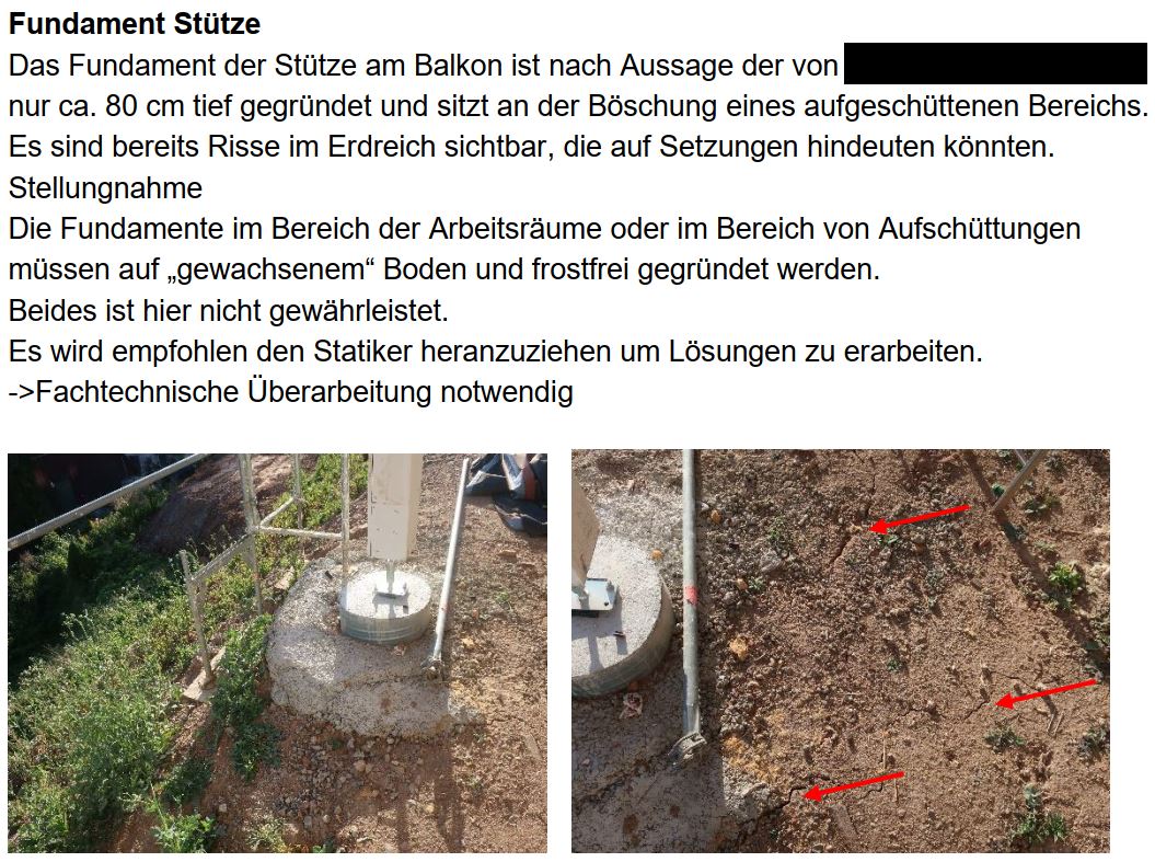

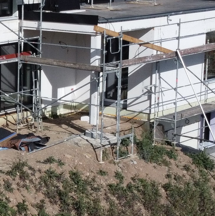

    Guten Morgen liebe Gemeinde,
    wir haben ein Problem mit unserem Kellerbauer, der ein Fundament für eine Stütze erstellt hat, auf der ein Balkon abgestützt wird (eigentlich nur ein Ausläufer des Balkons um drunter noch ein Stück weit eine überdachte Terrasse zu haben (Balkon 3*8m und Terrasse darunter 3*3m)). Viel Last wird da nicht anliegen und doch würde natürlich bei einer Setzung Schaden entstehen, und wenn es nur rissiger Putz ist.
    Punkt ist der, dass schon jetzt starke Risse rund ums Fundament zu sehen sind, die Kellerfirma aber einfach stur behauptet, dass passt alles schon so.
    Die Erde unter dem Fundament ist dieses Jahr frisch aufgeschüttet worden, gewachsener Boden liegt grob in einer Tiefe von 3-4 Metern unter diesem Fundament. Zur einen Seite geht eine sehr steile Böschung nach unten, sodass das Fundament zu dieser Seite auch abrutschen könnte.
    Ein Gutachter hat dieses Fundament mittlerweile auch in Augenschein genommen und folgendes dazu geschrieben:
    Die Antwort des Kellerbauers ist leider auch wieder sehr abgehoben, sodass wir nicht mehr weiter wissen:

    Wenn auch anders behauptet, glauben wir persönlich nicht, dass dieses Fundament je von einem Statiker berechnet wurde. Die Angaben zum Fundament wurden schon bei der Vertragsunterzeichnung vor langer Zeit einfach angenommen um es im Angebot stehen zu haben, lange bevor es ein Bodengutachten oder auch Pläne zum Haus oder Keller gab.
    Bevor wir nun zu einem Anwalt gehen, möchte ich euch mal um Rat fragen. Wie seht ihr das? Wer ist hier im Recht, der Kellerbauer oder der Gutachter.

    Es ist offensichtlich und der Gutachter hat natürlich Recht

    Das Fundament mag vielleicht der Planung entsprechend korrekt ausgeführt sein, ich bezweifle aber, dass dies auch für die Böschung gilt.

    Wir glauben ja nicht mal das, denn wie es der Gutachter schon schrieb, ist es ca. 80cm tief und somit sehr weit entfernt vom gewachsenen Boden.
    Glaubst du, dass das trotzdem passen würde, wenn wir die Böschung mal ausklammern würden?

    Angeschütteter Boden lässt sich schwer kontrolliert verdichten. Insofern bliebe auch ohne Böschung das Risiko von größeren Setzungen, wenn auf 2m Anschüttung gegründet wird. Man beachte auch die Formulierung: "die Fachfirma hat den Boden zu verdichten". Auf gut Deutsch heißt das, es wurde einfach auf der Anschüttung gegründet, ohne die Festigkeit des Bodens zu prüfen und jetzt redet man sich damit raus, dass im Fall der Fälle jemand anders schuld sei.

    Lass dir doch mal den Standsicherheitsnachweis für die Böschung zeigen ...
    Ich hätte schon Bedenken wegen der Gerüststellung auf dieser Mini-Berme. Als Chef würde ich meine Mitarbeiter da nicht drauf lassen. (Auf das Flachdach auch nicht.)

    Das Fundament ist nicht 80cm frostfrei, denn durch die Böschung ist es ja an einer Seite gar nicht 80cm tief.
    Die entsprechenden Proktormessungen hat der Kellerbauer ja dann hoffentlich alle parat.
    Natürlich muss nicht auf gewachsenen Boden fundamentiert werden, aber der Boden muss dann entsprechend tauglich sein, was man bei der unmittelbar angrenzenden Böschung bezweifeln kann.
    Falls jetzt allerdings tiefer gegründet werden muss, dann muss Du da das auch bezahlen, soviel sollte klar sein.
    Bitte lass Dir die entsprechende Statik für die Fundamente vorlegen, dann kann man einschätzen, ob die Böschung beachtet wurde.

    Ich sehe es wie @VollNormal, das Problem ist erst einmal die Böschung. Das Fundament selbst kann erst einmal für sich betrachtet noch so in Ordnung sein, wenn da der Hang "rutscht" auf dem das Fundament steht, dann bringt das alles nichts...
    Und genau auf den Punkt gehen die in ihrem Schreiben auch nicht ein, die verlieren kein Wort über den eigentlich heiklen Punkt, nämlich den Hang/Böschung, die berufen sich nur darauf, dass das Fundament an sich in Ordnung sei, was aber halt nicht unbedingt in allen Situationen gilt... Die gehen auf die Situation mit der Böschung überhaupt nicht ein, die geben nur eine "halbe" Antwort...

    In diesem Falle hätte man auf Niveau des UG / KG ein Fundament giessen müssen. Um dann z. B mit einer Stehle bis auf eine sinnvolle Höhe zu kommen, um nach dem anschütten die Stütze aufstellen zu können,.
    o.ä. - aber nicht so
