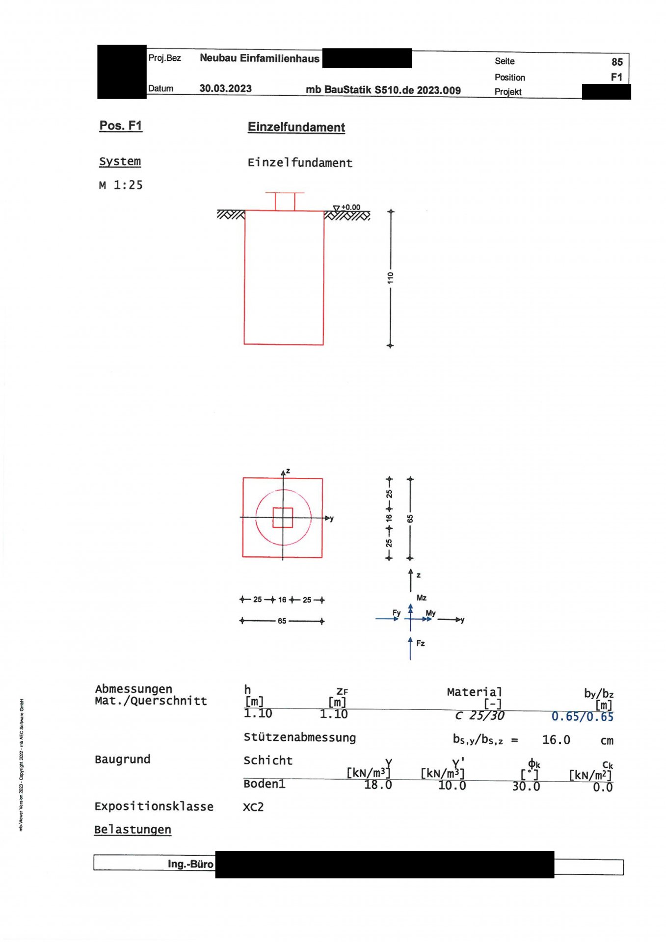

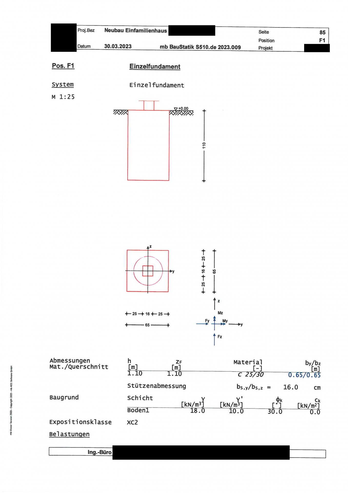

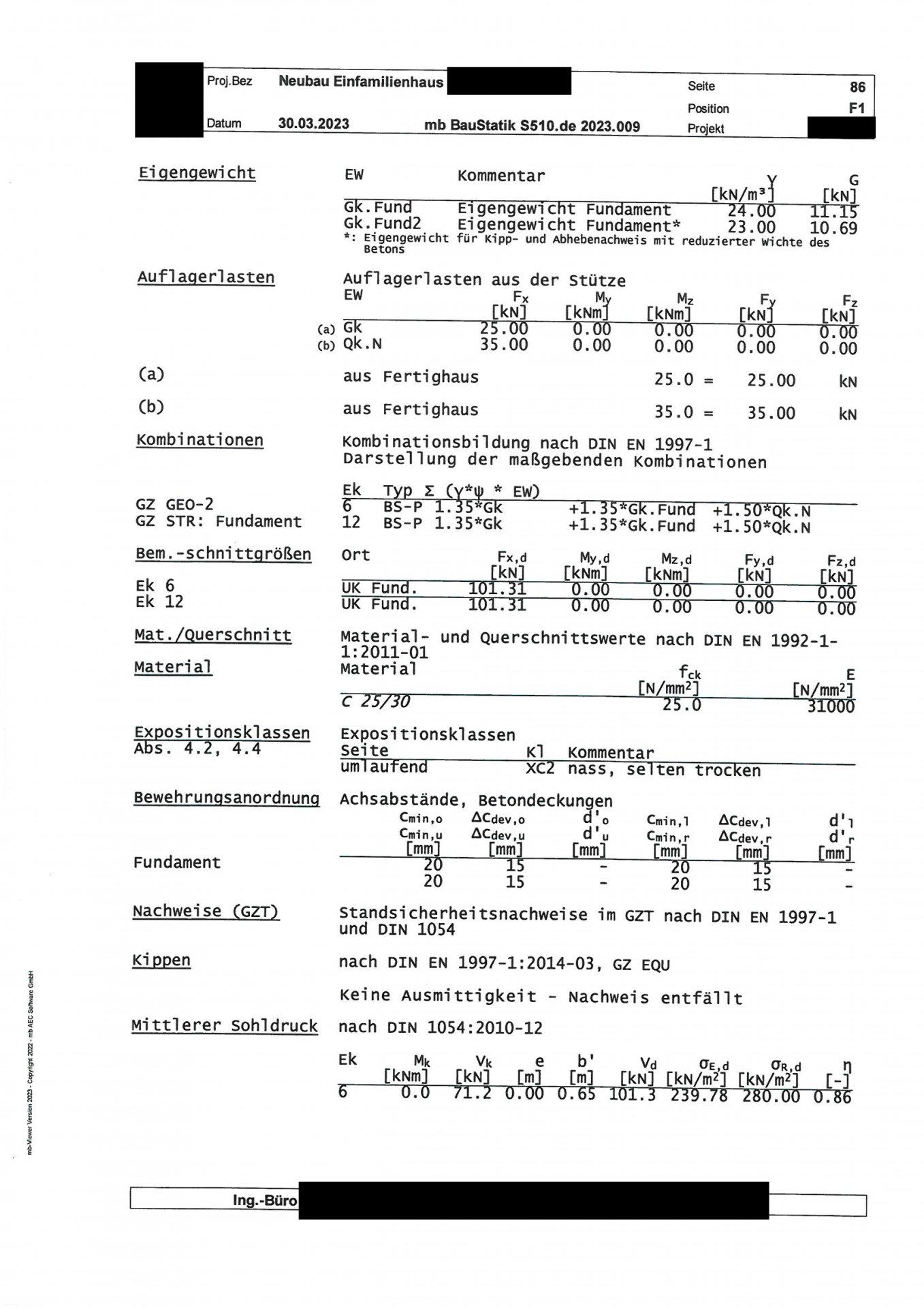

  17. #37 BinKeineKI, 06.12.2023
    BinKeineKI
    BinKeineKI
    28.11.2023
    28
    So ihr Lieben,
    ich bin regelrecht gerührt was für eine Anteilnahme hier herrscht, das hab ich so glaub noch nie erlebt! Vielen Dank euch allen!!
    Der Reihe nach...
    Wir haben noch ein letztes Mal selbst geantwortet (haben uns aber gegenseitig gesagt, das nächste Schreiben kommt vom Anwalt!). Den aussagenden Inhalt von @chillig80 Post, aber in abgewandelter, entschärfter Variante, aber die Grundaussagen (mit Ausnahme des Punktes mit der Baurechtsbehörde, das haben wir auf euer Raten weggelassen). Vielen Dank nochmals dafür!
    Es hat Wirkung gezeigt, gestern hat man versucht uns zwei Mal telefonisch zu erreichen, wir konnten aber nicht dran gehen und Abends ging dort keiner mehr ran. Aber wir haben anschließend mit einem Einzeiler die Statik erhalten.

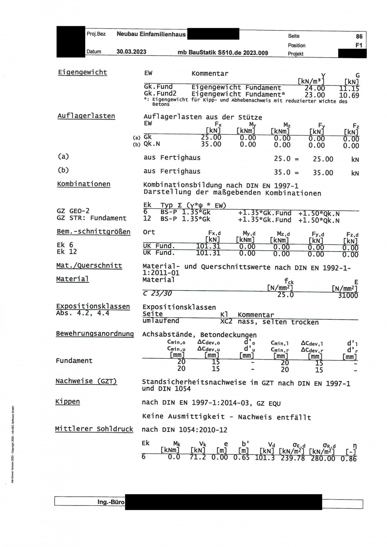

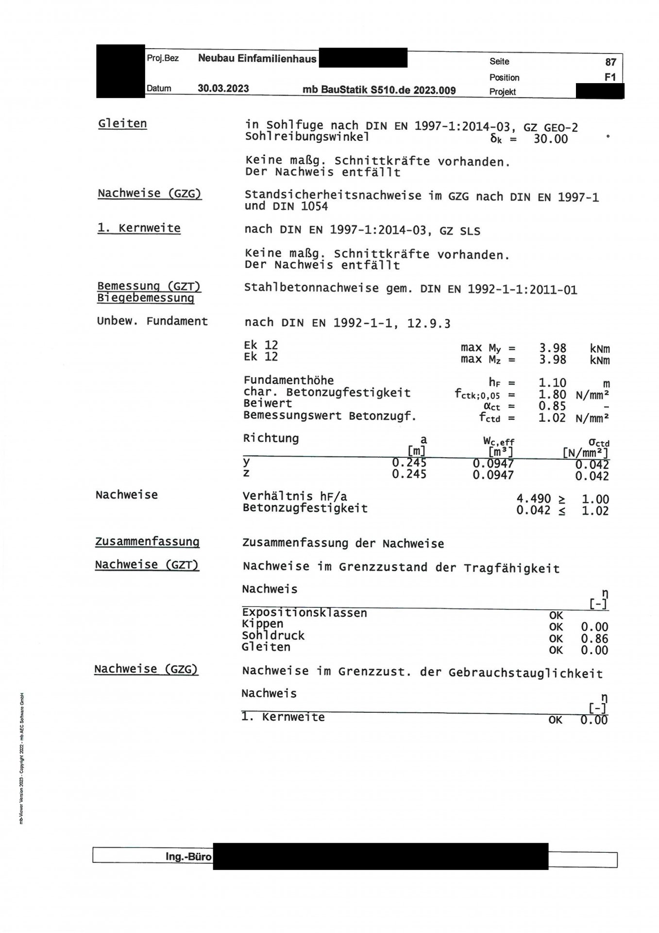

    Ich hab sie euch angehängt, weil ich damit kaum was anfangen kann. Ich habe aber die Vermutung, dass unser Bodengutachten nicht berücksichtigt wurde, sondern nur Standardwerte für tragfähigen Boden benutzt wurden.

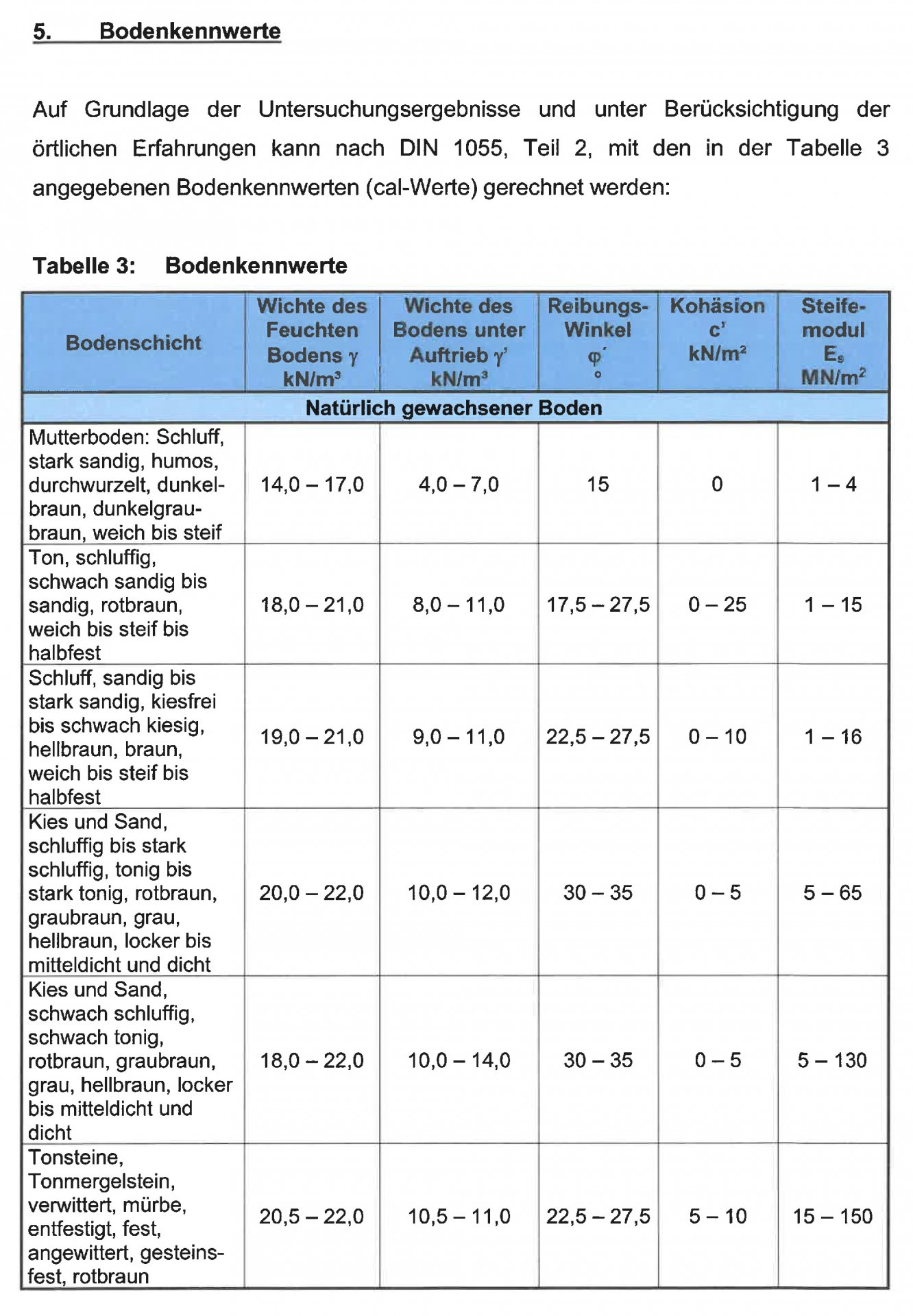

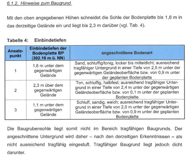

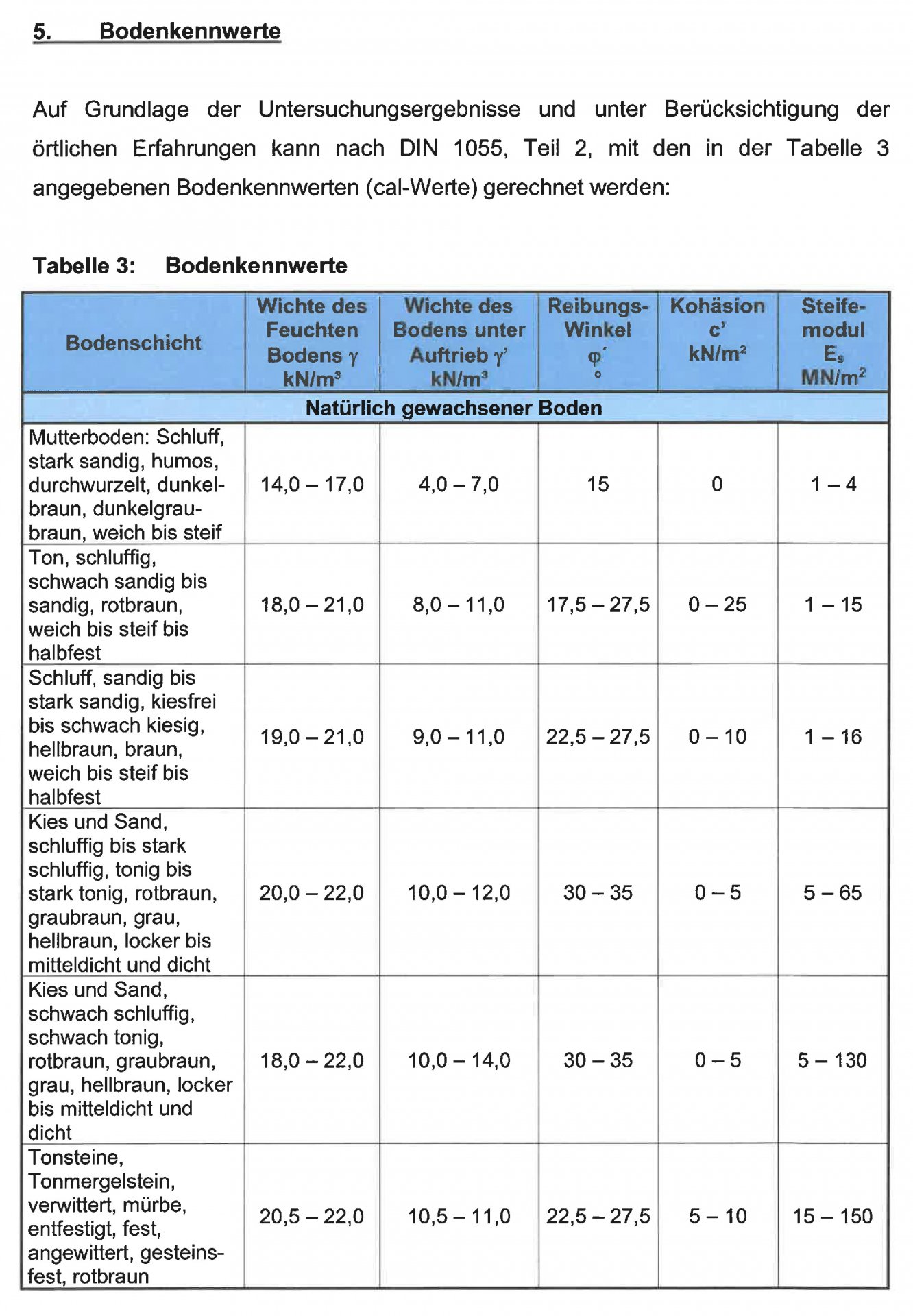

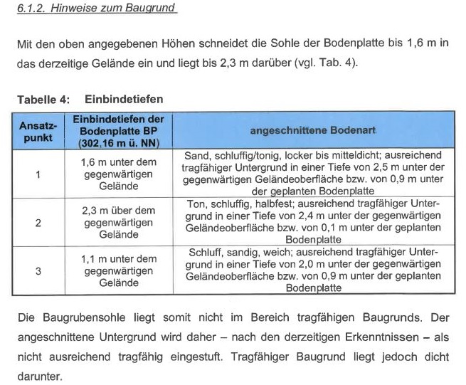

    Einen hoffentlich interessanten Auszug aus dem Bodengutachten hab ich euch im letzten Bild auch angehängt. Kurz zur Erläuterung, die in der Tabelle 4 "Einbindetiefe" genannte Höhe 302,16m ü. NN ist der gewachsene Boden, die Stütze liegt jetzt grob bei 305m ü. NN auf aufgeschüttetem Boden.
    Vielleicht habt ihr mir hier für das Telefonat wieder ein paar Tipps... Bin euch wie immer dankbar für jeden Hinweis!
    So haben wir es uns auch gedacht...
    Könntest du das bitte näher erklären? Ich versteh es nicht so ganz, würde es aber gern verstehen...
  18. Mok
    Mok
    23.06.2019
    466
    437
    Ingenieurgeologe
    Die Statik ist für die Tonne. Zum einen scheint mir der Bemessungswert des Sohlwiderstandes von glatt 280,00 kN/m³ tatsächlich eine willkürliche Festlegung des Statikers zu sein, sofern sich die Angabe nicht auch so im Bodengutachten wiederfindet. Zum anderen tut der Statiker so, als ob das Fundament allseitig 110 cm in den Boden einbindet, was offensichtlich unzutreffend ist. Die DIN 4017 (Grundbruchberechnung) sieht für den hier gegenständlichen Fall die Berücksichtigung von Geländeneigungsbeiwerte vor, die den Widerstand gegen Grundbruch abmindern. Davon abgesehen würde ich hier nicht nur den Grundbruch betrachten, sondern auch den Geländebruch. Bauchgefühl: Das bekommt man nicht gesund gerechnet.
    BinKeineKI und Viethps gefällt das.

    Habt Ihr das geschwärzt oder die Baufirma?
    Wenn Ihr das wart, dann nehmt am besten direkt Kontakt mit dem Statiker auf, schildert Ihm Eure Bedenken, macht ne grobe Skizze mit der aufgeschütteten Böschung und dem Fundament und fragt Ihn, ob Ihm diese Annahmen alle so bewusst waren, als er die Statik erstellt hat.
    Der wird dann schon was dazu sagen.

  20. #40 BinKeineKI, 06.12.2023
    BinKeineKI
    BinKeineKI
    28.11.2023
    28
    @Mok
    Okay, danke für deine Antwort!
    Deine Antwort liest sich nach meinem Bauchgefühl...
    Die einzigen Punkte im Bodengutachten die die Einheit kN/m³ tragen sind in der Tabelle 3 zu sehen, ansonsten kommt nur noch ein paar mal die Angabe kN/m² vor.
    Dann wird es jetzt vermutlich wirklich Zeit zum Anwalt zu gehen. Der wiederum hat ja auch nicht unbedingt Ahnung von Statik und der Gutachter sagt jetzt schon, er ist kein Statiker :-/.
    Wie also kann ich jetzt überhaupt argumentieren? Heute hat beim Kellerbauer niemand auf unsere Rückrufe reagiert, ich würde es gern mal besprechen um zu sehen wie sie mittlerweile zu einer Ausbesserung stehen, der Vorteil aktuell ist, dass der Außenputz für diesen Winter gestrichen wurde, heißt man könnte tatsächlich jetzt noch was "reparieren" ohne größeren/weiteren Schaden anzurichten.
    Du bist also der Meinung, dass das nicht schön gerechnet werden kann, was bedeutet, dass sie damit auch nicht durchkommen können, oder?
