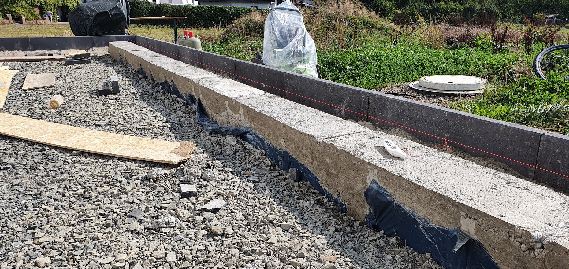

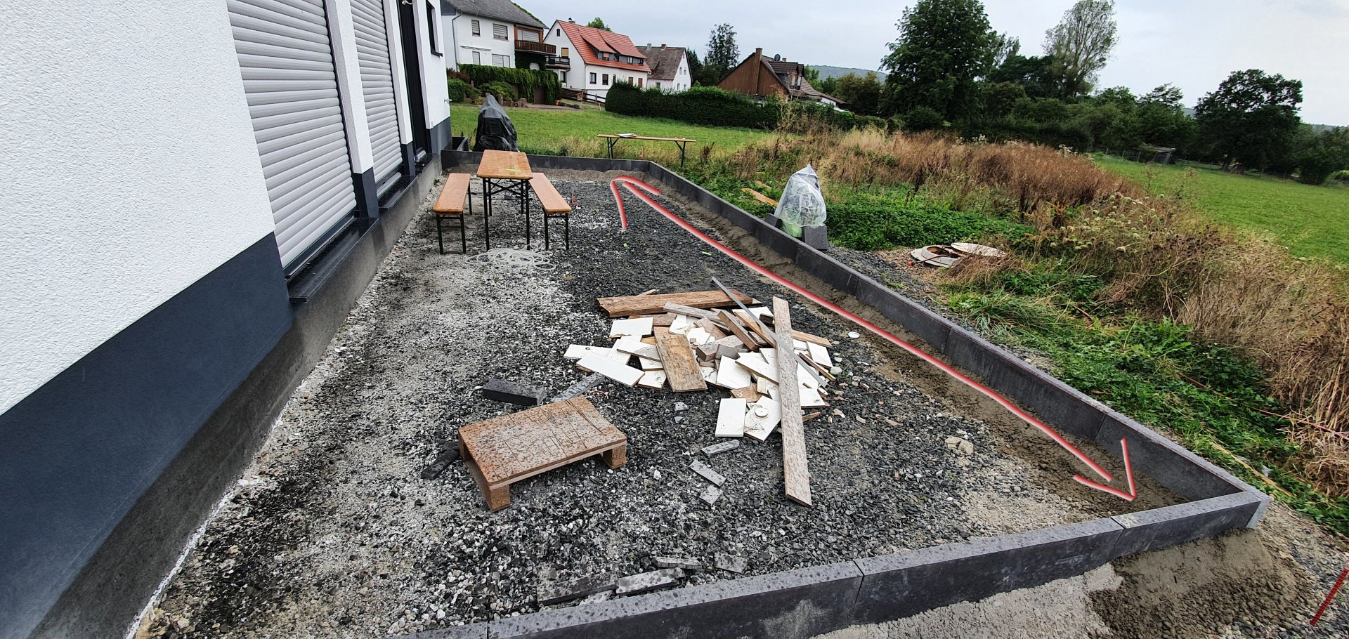

    Guten Abend,
    Aktuell baue ich meine Terrasse. Diese ist auf über 1m Frostschutz gegründet. Ob ich später eine Terrassenuberdachung Pläne weiß ich noch nicht. Ich würde aber gerne, für die Pfosten ein Fundament vorbereitend herstellen. Da ich ja zum jetzigen Zeitpunkt nicht genau weiß wo die Pfosten stehen werden, dachte ich an ein StreifenFundament über die komplette Längsseite (siehe Anhang) mit 30cm Breite. Nun Stelle ich mir die Frage, ob ich das Frostschutz Material noch Mal ausheben muss, oder ob eine Betonhöhe von 20cm ausreichend ist. Normale Punkt- oder Streifenfundamente werden ja tiefer ausgehoben, letztendlich aber auch wieder zu einem Teil mit Frostschutz verdichtet und dann zubetoniert. Wenn das absolut nicht möglich ist, was habe ich für Alternativen, ohne dass das Frostschutz Material ausgehoben werden muss? Danke für euren Rat!

    Im Schadensfall senkt oder hebt sich die Überdachung um wenige cm. Wenn man die Überdachung elastisch an das Haus anschließt, darf sie sich bewegen und man kann die Stützen mit diesen Randsteinen verbinden und auf ein weiteres Fundament verzichten.

    Mh das hört sich für mich zu wenig an. Ich möchte die Windlast nicht unterschätzen. Worst Case wäre wenn es mir am Pfosten Fuß den Terrassenbelag aushebelt.

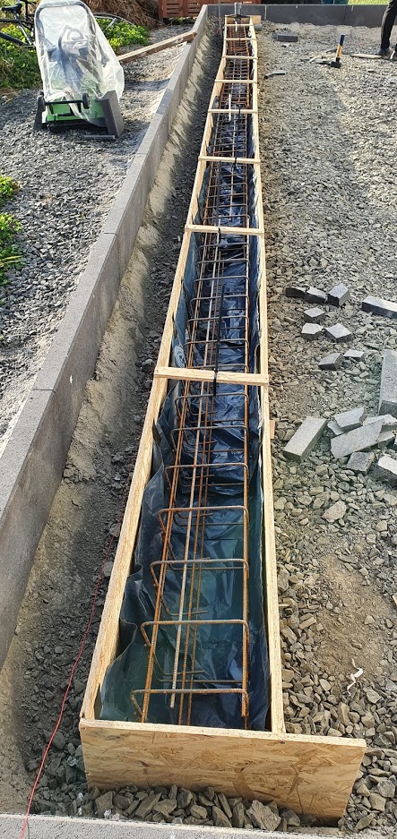

    Recht haste,nur auf den Randstein hebt des net!
    Mein Vorschlag unter dem Plaster und dem Splitt eine Balken 30/30 betonieren mit einem Mattenkorb 22/22 un 4 12er eisen eines in jeder Ecke über die ganze Länge.

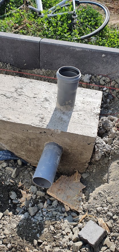

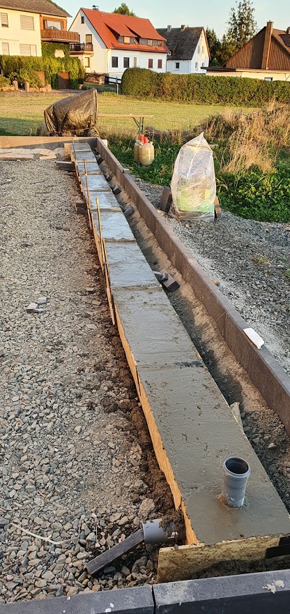

    Ich melde mich dann mal zurück, so dass der Thread vielleicht auch für andere hilfreich ist. Ich habe mich dann für die Variante "viel hilft viel" entschieden und habe eine 30/30 Schalung über die gesamte Breite gebaut. Wie hier empfohlen liegen auch 22/22 Baustahlkörbe drin. Die Entwässerung habe ich ebenfalls schon vorbereitet. Dieses Jahr habe ich mit dem setzen unserer Tiefborde für die Terrasse das erste mal mit Beton gearbeitet und konnte schon viel lernen. Hierbei habe ich gelernt viele Schubkarren voller Beton gibt lange Arme und die Schalung sollte nicht unterdimensioniert sein. Hübsch ist es nicht geworden, aber es wird seinen Zweck erfüllen.
