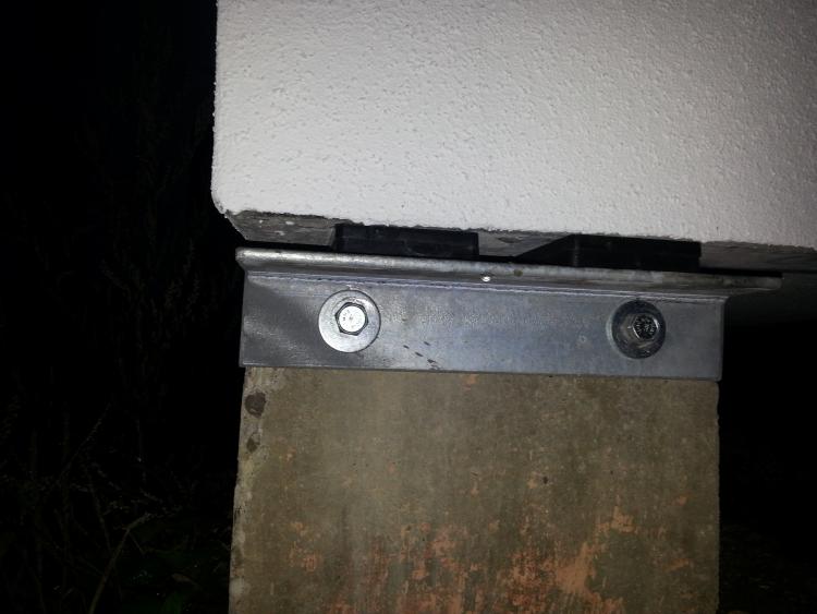

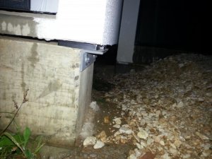

    servus und einen guten Abend,
    bei uns wirden die steifenfundamente ca 5 cm zu schmal ausgeführt. Die Notlösung sind die verzinken Stahlwinkel. Ist das so akzeptabel?
    Danke Jörg garage überstand 105.jpg garage überstand 106.jpg garage überstand 106.jpg

    gibt es dafür einen statischen nachweis?

    Halte ich für Murks, aus vielerlei Gründen.
    - bekommt der Winkel überhaupt Last?
    - was ist mit den Randabständen der Dübel?
    - wie wird die Dauerhaftigkeit des lediglich verzinkten Stahlteils gewährleistet?
    - sind die Winkel und die Befestigungsmittel für die entstehenden Kräfte ausreichend?
    Kann gut sein, dass die Fertigteilgarage viel genügsamer ist und das Ganze auch ohne Stahlwinkel funktioniert, da soll sich mal der Hersteller und/oder der Tragwerksplaner zu äußern. Schreiben Sie eine Mängelanzeige und lassen Sie sich (schriftlich) darlegen, warum das so funktionieren soll und wer dafür den Kopf hinhält, wenn nicht.

    Ich habe dazu noch keinen Nachweis bekommen. Obder Winkel überhaupt Last bekommt habe ich mich auch schon gefragt!
    Ich habe es unserem "Dekra Sachverständigem" schon mitgeteilt, er meinte nur das der Winkel aus Edelstahl sein muss.....?!

    Nur wenn das Auflager auch ohne den Winkel funktioniert wäre es mMn akzeptabel.
    Der Winkel bringt gar nix. Wenn man die unterschiedliche Position der Dübel betrachtet, muss man vermuten, dass unter den U-Scheiben große Bohrungen / Langlöcher versteckt sind. Dann ist schon rein konstruktiv ein Lastabtrag über den Winkel ausgeschlossen.
    Und wer dir das "gesund rechnet", muss auch erklären, wie er dem Auflager beibringt, wieviel Last es auf Beton bzw. Stahl ableiten darf :mauer
    Würde ich auf jeden Fall bemängeln. Bleibt noch, die Verantwortlichkeit zu klären. Planungsfehler / Ausführungsfehler / wer ist beteiligt???
    Hat es übrigens noch weitere Gründe, dass du deinen SV in " " setzt? :bounce:

    Frag den DEKRA Fritzen mal, weshalb das Fundament so breit und so lang ist, wenn doch die Garage auf dieser Ecke nur auf 2 mal 15 x 40 cm (geschätzt) Stahl aufsteht !:think

    beides blödsinn. denn die winkelgeschichte ist im gegensatz zu dem betonfundament sowas von nachgiebig, dass der winkel sich vom acker macht bevor er richtig last bekommt.

    Wenn du die Streifenfundamente nebst aufstehendem Gebäude (Garage??) als Werkleistung aus einer Hand bestellt und bekommen hast, ist diese "Lösung" mit Metallwinkeln zumindest rechtlich nicht akzeptabel.
    Oder gibt es auf der werkvertraglichen Ebene Besonderheiten / Fallgestaltungen, die dich dazu bewegen, einer solchen "Winkellösung" zuzustimmen? Wenn ja, welche?
    Selbst wenn es statisch-rechnerisch stimmig wäre, würde das hier mit Metallwinkeln i.d.R. keine ordnungsgemäße Mängelbeseitigung darstellen. Es wäre nicht das, was du bestellt hast und was du bei ordnungsgemäßer Ausführung der Werkes erwarten kannst.
    Ich würde das (wenn es so ist, wie oben von mir unterstellt) auf jeden Fall bemängeln, die Leistung nicht abnehmen und eine Frist zur Mängelbeseitigung setzen.

    Rein technisch sehe ich wie die anderen auch die Themen Randabstand der Dübel und Dimensionen des Winkels.
    Ausserdem noch die hohe Last, die mit nur zwei Dübeln abgefangen wird.
    Grundsätzlich sind solche Winkellösungen schon denkbar. Wird z.B. bei Verblendfassaden immer mal wieder gemacht.
    Aber eben nicht ohne Nachweis.

    wie es in einem statischen nachweis dargestellt ist! fordere den an.
    als faustregel kannst du für einen dübel annehmen, dass der dübelabstand von der oberkante des fundaments etwa der länge des dübels im beton entsprechen muss, damit er die last abträgt, ohne das fundament zu schädigen. wenn ich mir deine randabstände anschaue, dann ..........

    Die Frage ist, ob eine solche Winkellösung selbst mit einwandfrei statisch nachgewiesenen und fachgerecht angebrachten Winkeln gegenüber dem ursprünglich bestellten Produkt eine für den Auftraggeber zumutbare Mängelbeseitigung darstellt.
    Hätte die Winkellösung garantiert dieselbe Lebensdauer, wie ein 5 cm breiteres normales Streifenfundament? Müssen die Winkel und Schrauben vielleicht alle paar Jahrzehnte auf Rostfreiheit überprüft werden?
    Blieben optische Mängel, weil man aus gebrauchsüblichem Betrachtungsabstand diese Winkel noch sieht?

    Selbst dann müsste der TE diesen Murks doch nicht akzeptieren. Er hätte ggf. die Kosten für eine fachgerechte Ertüchtigung zu tragen. Der Winkel ist definitiv keine.
    Es ist auf den Fotos nicht genau zu erkennen, aber die Dübel sehen eher nach galv. verzinkt aus. Dann wären sie ohnehin nicht zulässig.

    Es wäre kein großer Aufwand gewesen, vor (!) dem Stellen der Garage den Bereich bis hinter die Bewehrung anzustemmen, ein paar weitere Eisen nach Vorgabe des TWP einzubauen und das Fundament mit Beton zu ergänzen.
    Das wäre eine saubere Sache gewesen, so ist es Murks und noch nicht einmal eine "Notlösung" ... :mauer
