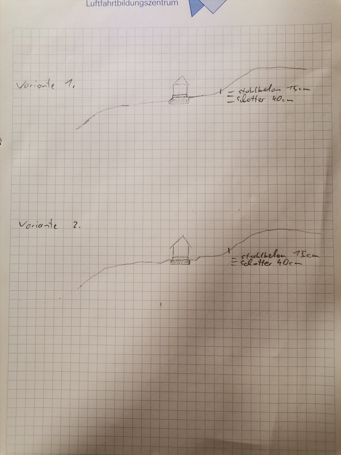

    Hallo liebes Forum,

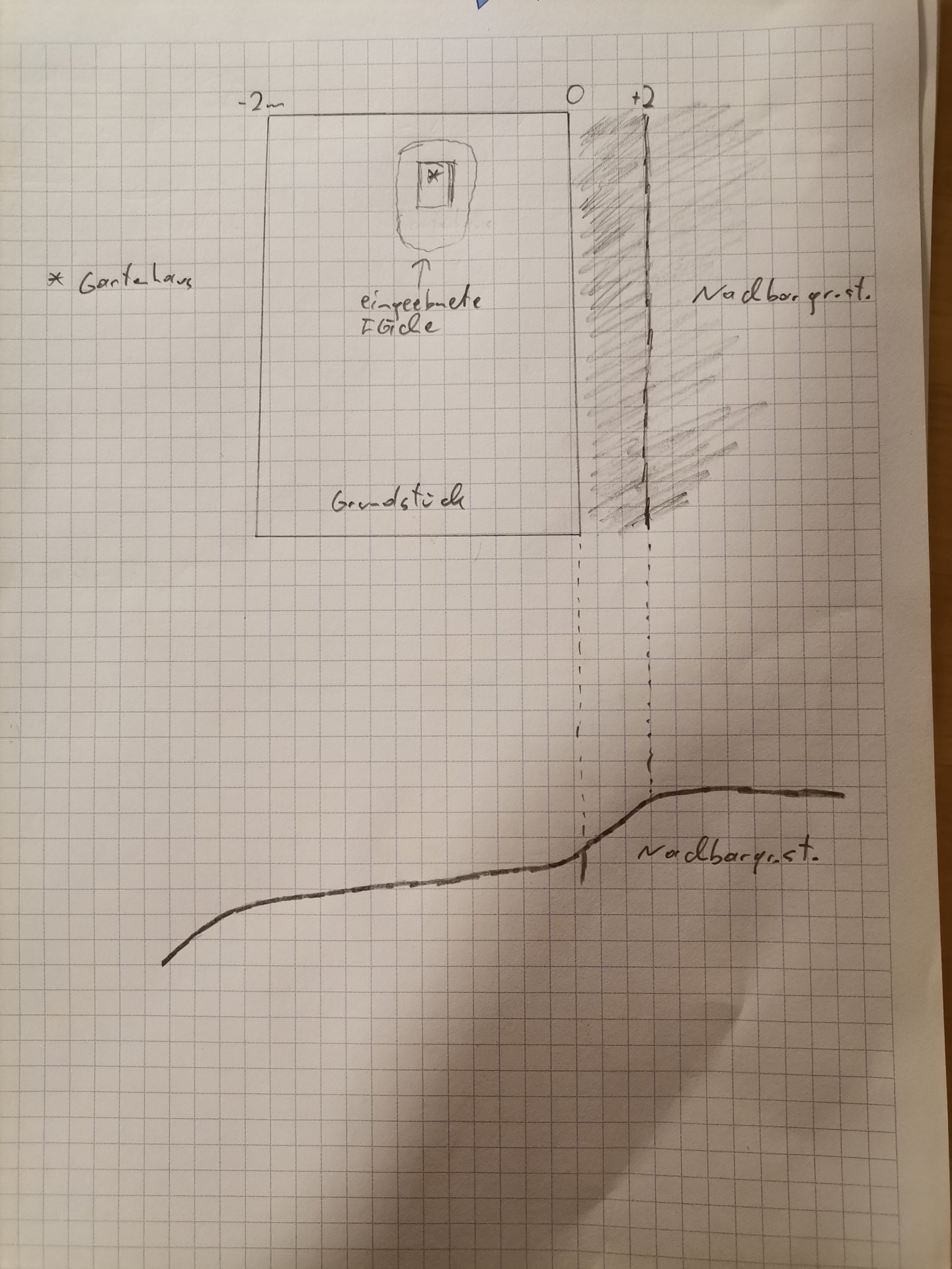

    ich lese seit einiger Zeit still mit, habe von meiner Großmutter ein Grundstück erhalten auf welches einmal ein Haus kommen soll. Vorerst möchte ich ein Gartenhaus hinstellen welches ein Sockelmaß von 4,26x4,26 Metern hat.
    Das Grundstück hat leichte Hanglage. Im Bereich des Hauses wird das Grundstück dann natürlich begradigt, im Bereich des Gartenhauses möchte ich allerdings nicht begradigen die Landschaft ist ziemlich schön.
    Das bringt mich zur folgendes Frage, wie erstelle ich am besten ein Fundament in dieser Hanglage?
    Habe ein paar Skizzen angehängt um die Lage etwas zu verdeutlichen.
    Habe von einem Verwandten die Empfehlung(Variante 1) bekommen das Schotterbett um das Haus jeweils 20cm überstehen zu lassen um Wasser abzuleiten. Auf der linken Seite des Hauses würde die Kante aus Schotter bestehen(Kann man das so überhaupt richtig verdichten?).
    Meine eigenen Überlegungen haben mich zur Variante 2 gebracht, ein kleines Plateau(eingeebnete Fläche) aufzubaggern auf welches das Haus gestellt wird. Natürlich würde ich das Erdreich dann verdichten, dann erst die weitern Schritte. Meiner Verwandtschaft nach ist es problematisch so zu bauen da Wasser von oben herab rinnen kann.
    Nun meine Fragen:
    Stimmt es dass es mit dem Wasser in Variante 2 Probleme geben könnte?
    Verdichten des Schotters in Variante 1 überhaupt richtig möglich?
    Schotter und Platte dick genug? (Gewicht Gartenhaus 1200kg + Geräte Möbel etc.)
    Probleme mit Frost?(Standort Burgenland, Österreich keine kalten Winter..)

    Zu 1. Straßen baut man mit 30cm Schotterüberstand und einer Neigung der Schotterböschung von 1:1,5 und das ist gut zu verdichten. Problem bei dieser Bauweise ist eher das Dir der Schotter talseits mit der Zeit wegrutscht wenn Du nichts machst, wenn Du die Neigung von 1:1,5 einhältst genügt ein wenig Humus und Rasen.
    Zu 2. auch möglich nur ist hier darauf zu achten das, das Wasser, ungehindert Seitlich um das Gebäude herum fliesen kann.

    Hallo Nik,

    Beton - Umlaufend mind. 60 cm tief (unabhängig zum Standort), mind. 40 cm Breit als Streifenfundament. Darunter 20cm und dazwischen, lageweise (egal was Du als Material und Maschine nimmst, max. 20cm lose Einfüllhöhe) verdichtet einbauen.
    Bodenkonstruktion kann dann einfach auf Balkenkonstruktion aus geführt werden. Korrekte Ausführung, anderes Thema.
    Aber es geht sicherlich anders. "Viele Wege führen nach Rom!"
    Ja, ein Schotterstreifen (z.B. Kies 16/32mm gemischt mit Basaltsplitt) um die Hütte macht dahingehend großen Sinn.
    Geht aber auch anders. Allgemein solltest Du dafür sorgen, dass dort hinkommendes Wasser schnellstmöglich von der Hüttenkonstruktion weg geleitet wird. Und gleichzeitig, dass wenn es dort (besonders in den nachher nicht sichtbaren Bereichen) auch best-/schnellstmöglich abtrocknen kann.
    Auch solltest Du dich da, an deinen Dachüberständen orientieren und direkt noch auf Spritzwasser nicht nur wegen der Optik aufpassen.
    => Je "gröber" das Material des Randstreifen => um so größer "das Spritz" und auch der schnelle Ablauf des Wassers
    => Je "feiner" das Material des Randstreifen => um so kleiner "das Spritz" aber auch i.d.R. um so langsamer der Ablauf des Wassers.
    Platten sind grob, Sand ist fein. Dazwischen liegt die Wahrheit.
    Ohne feste Randeinfassung (Bordsteinkanten, L-Steine o.ä.) ist insbesondere ein durchgehendes Schotterbett nicht ausreichend für deinen Zweck zu verdichten.
