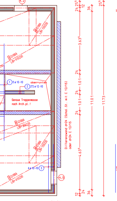

    Meine Garage 4 m x 9 m ist aus KS gemauert vom GÜ.

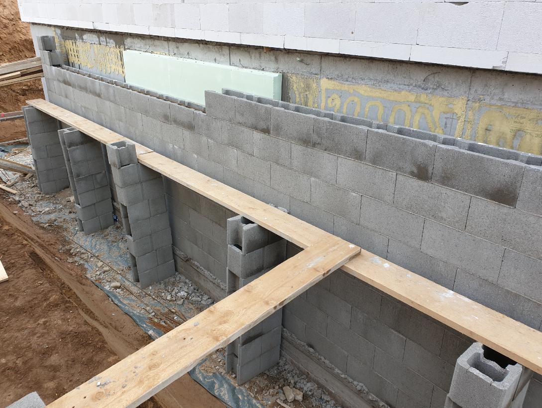

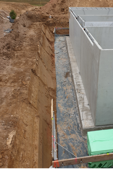

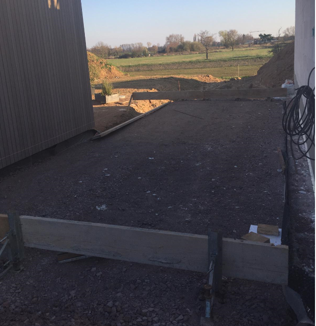

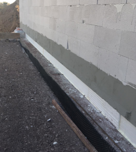

    Unterbau ist wie folgt: Der gewachsene Boden wurde im Zuge des Kellerbaus teilweise weggebaggert. Es wurde auf der verlängerten Bodenplatte des Hauskellers eine Differenzwand aus Schalungssteinen nach oben gemauert, die dann ausbetoniert wurde (Bild 1 bis 3). Der restliche Hohlraum wurde mit Schotter verfüllt. Darauf wurde dann eine 20cm starke Bodenplatte gegossen. Diese liegt also (nur) auf einer Seite auf der Differenzwand auf.

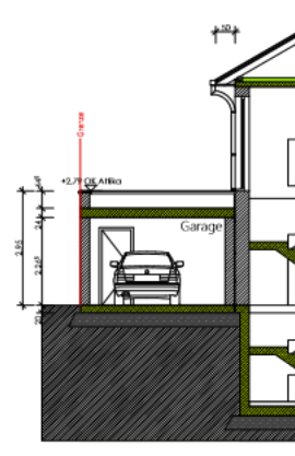

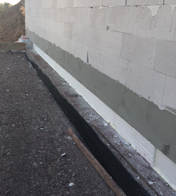

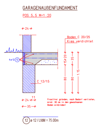

    Ich habe vorhin mal in die Statik geschaut und bin nun verunsichert. Laut Statik (Bild 4) hat die Bodenplatte an den Außenkanten 35 cm stark und seitlich gedämmt zu sein und darunter ist nochmals ein 35 cm breites Betonfundament bis in 80cm Tiefe zu erstellen. Tatsächlich ist die Bodenplatte aber überall gleich stark und eine seitliche Dämmung oder ein darunter liegendes Fundament an den Außenkanten gibt es nicht (Bild 5).
    Meinungen? Abreißen und neu bauen?

    Frage1) ist zwischen Differenzwand und Kellerwand eine Dämmung?
    Frage2) sind an drei seiten wirklich keine Frostschürze?

    Hast Du auch ein Foto von dieser Differenzwand?

    Die haben nach dem Systemschnitt des Architekten und nicht nach dem Plan des Statikers gebaut. Nicht frostfreie Gründung auf aufgefülltem Boden. Da sind Setzrisse vorprogrammiert, die immer wieder auftreten werden.

    Frage 1) Teilweise. Am Haussockel bis in ca. 50 cm Tiefe über die gesamte Länge von 9 m mit EPS. Darunter bis zur Bodenplatte Keller nur partiell im Bereich des einzigen beheizten Raumes mit XPS. Ich weiß, dass das nicht gut ist, aber mir geht's hier erstmal nur um die Garage.

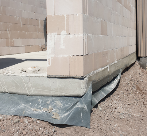

    Frage 2) Genau. Man sieht es ja oben auf dem Bild, dass da nichts drunter ist. Hier nochmals vor dem Betonieren. Auf die Fläche wurde eine PE-Folie ausgelegt und dann geschalt und betoniert. Für eine Frostschürze hätte man ja nochmals was ausheben müssen?

    Jo da fehlt dann die Frostschürze. Darum alle Mann an einen Tisch setzen und das Problem lösen. Manchmal ist die Lösung dann der Abriss.

    Dass unter der Bodenplatte bis in mindestens 1 Tiefe, teilweise bis in 2,70 Tiefe (siehe 1. Post Bild 3) ausschließlich Schotter liegt, ändert auch nichts?

    Es sind ausschließlich Frostschürze vorgesehen.
    Wenn Zertifizierte F1 Schotter eingebaut ist könnte man auf Frostschürze verzichten.

    Mit ziemlicher Sicherheit wirst du mit Frost bei > 1 m Schotter keine Probleme bekommen. Wenn du die Frostempfindlichkeitsklasse F1 bestätigt haben möchtest, dann lass dir die Kornverteilung des Bodens geben, darüber lässt sich das einfach feststellen.
    Unabhängig davon sollte die abweichende Ausführung aber trotzdem mit dem Tragwerksplaner abgestimmt werden. Insbesondere würde ich das fehlende Auflager am Randbereich mal ansprechen.

    Du meinst das Streifenfundament mit 80 auf 35 ca, das würde ich auch als definitiven Mangel sehen :winken, das 'Deckenband' fehlt augenscheinlich auch.
    Die Voute ist auch nicht ersichtlich...
