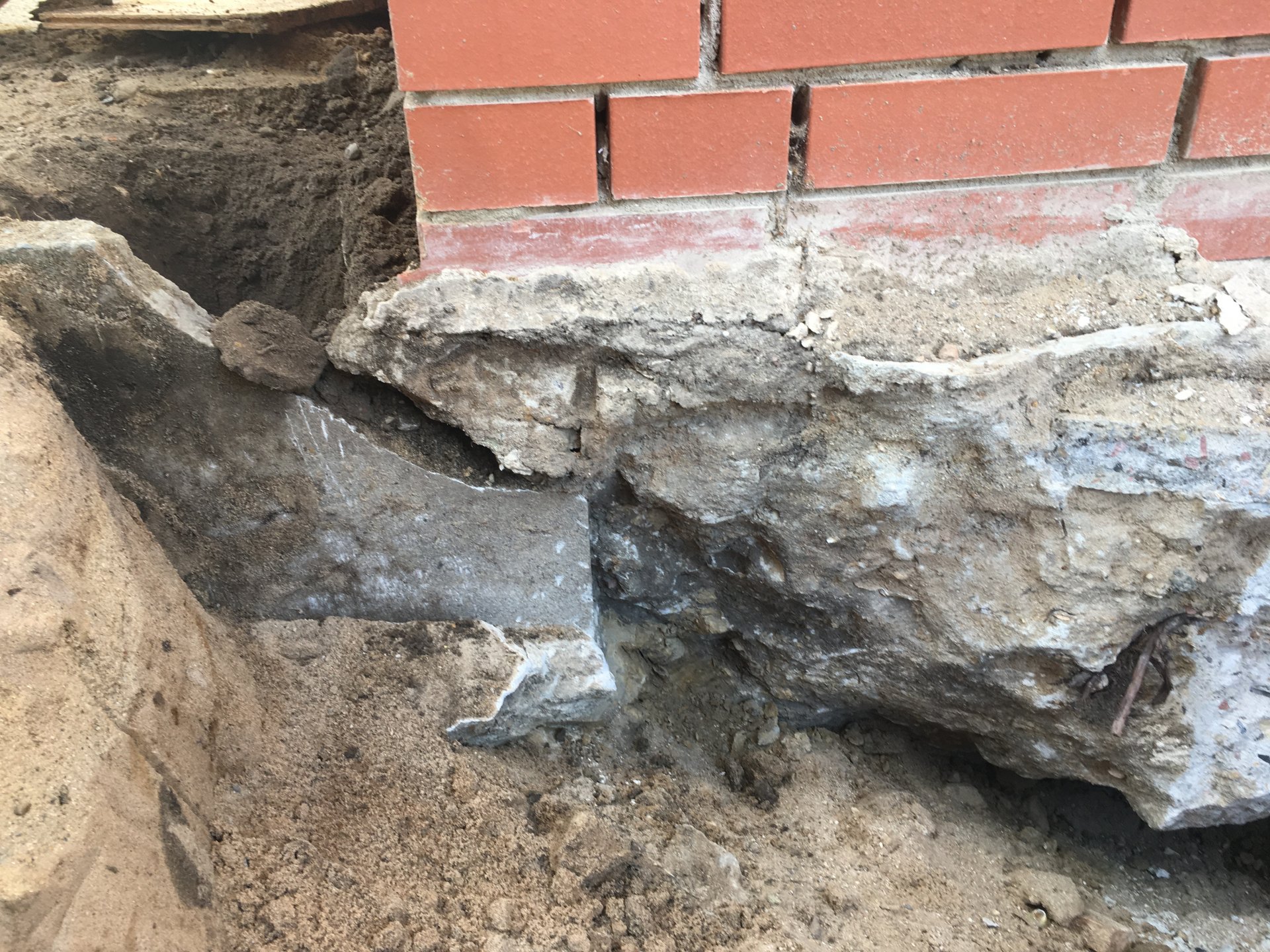

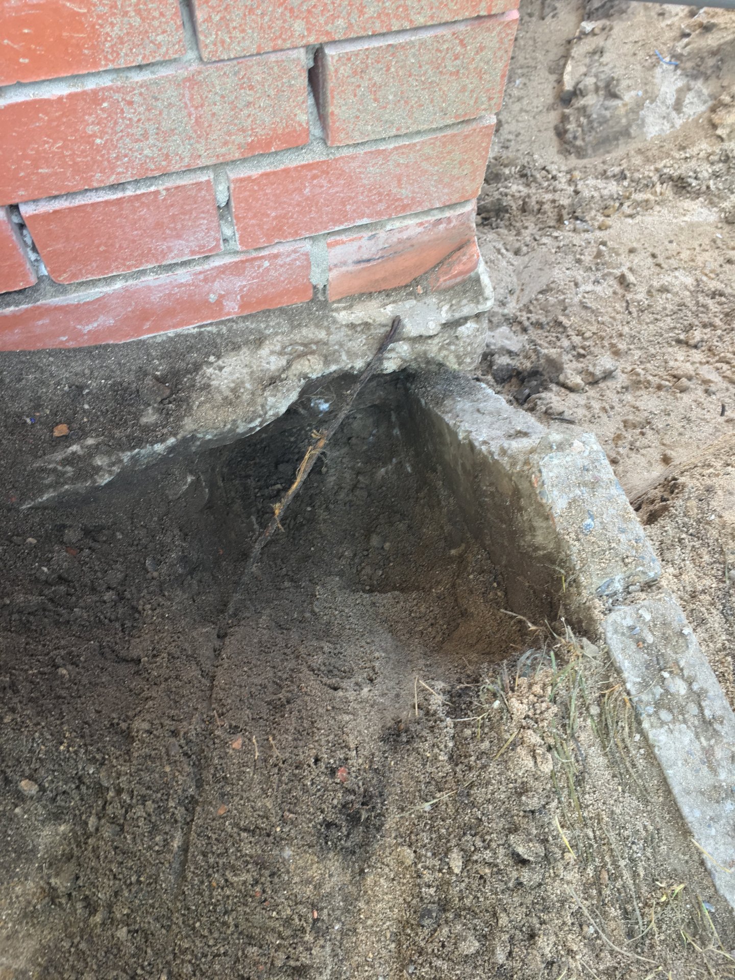

    gerade haben wir ein Loch gegraben, um den Ausgang des vom Bauunternehmer ins Fundament gelegten Leerrohres für Elektrik zu finden.
    Leider hat er es wahrscheinlich zugegossen - nur eine seiner Schandtaten. (Das aif den Bildern sichtbare Rohr ist ein altes).
    Dabei ist aufgefallen, dass das Fundament „nach innen weggeht“ und ein Randstein drinnen gelassen wurde, unter dem es hohl ist.
    Meine Fragen:
    1) Sieht so ein Fundament aus?
    2) Hat jemand Ideen, wie man das Leerrohr finden könnte? Abstemmen ist wohl am Fundament nicht so eine gute Idee
    Vielen Dank
    Mareike

    Ein Fundament sieht nicht so aus!
    Von innen mit eine Lampe in das rohr reinleuchten und schauen nach wo der hingeht. Draussen dann freistemmen...

    Das Thema ist schon was älter daher geh ich mal davon aus das es sich erledigt hat. Wenn nicht dann: laut denn Bildern würde ich es ca.30 bis 40cm ab Mauer Ecke nach rechts vermuten.ein bisschen abhauen ist halb so wild.
