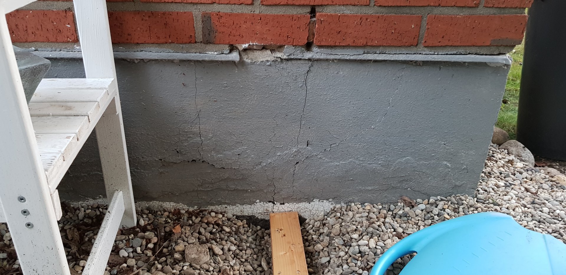

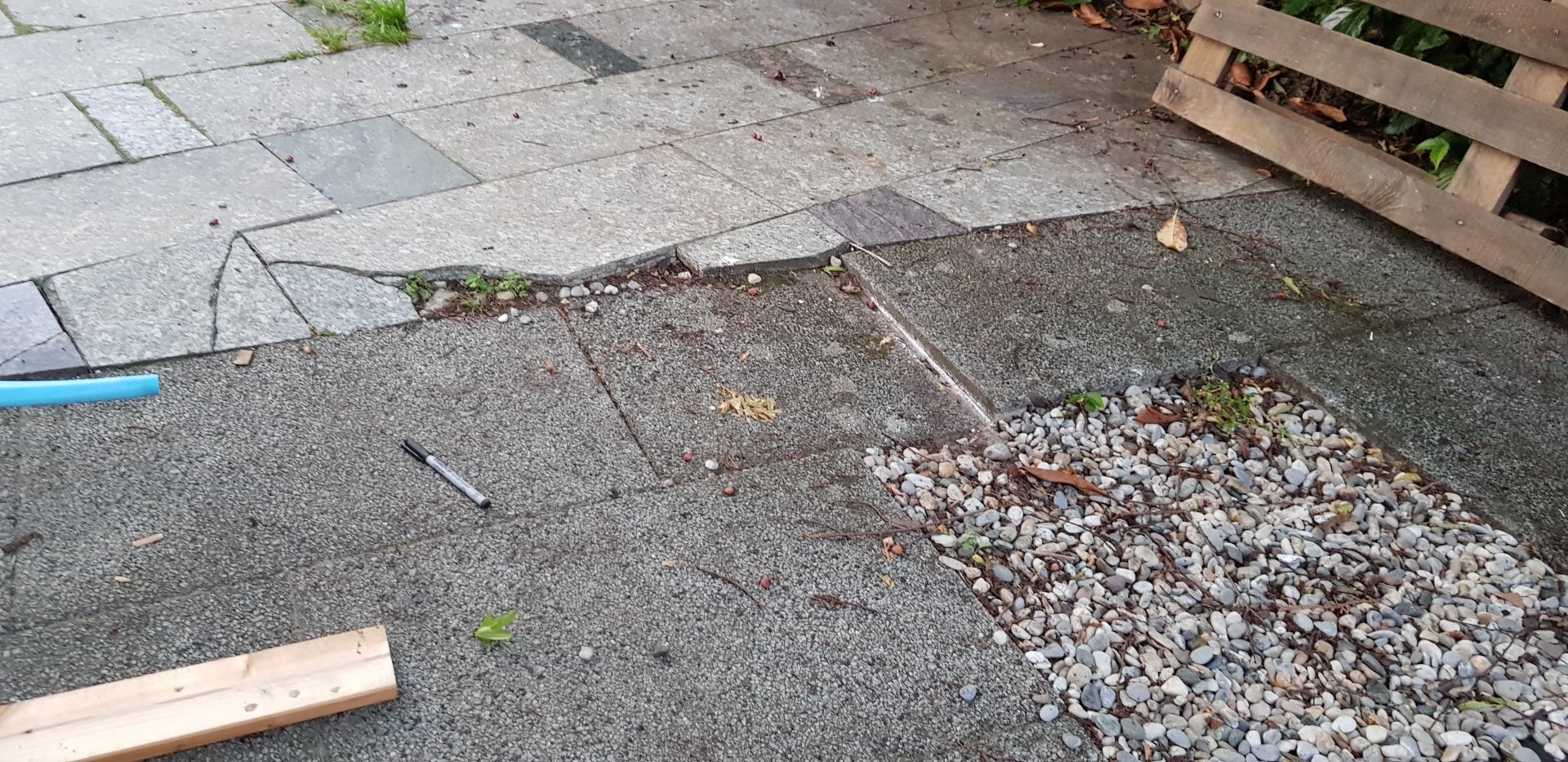

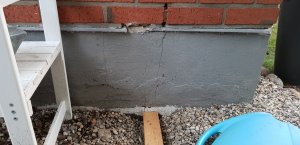

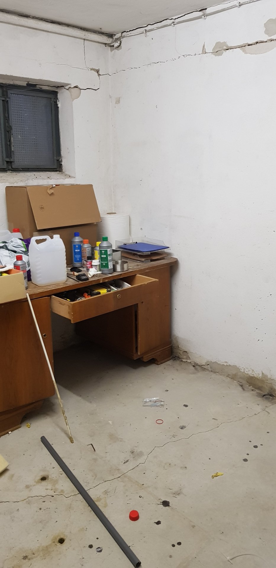

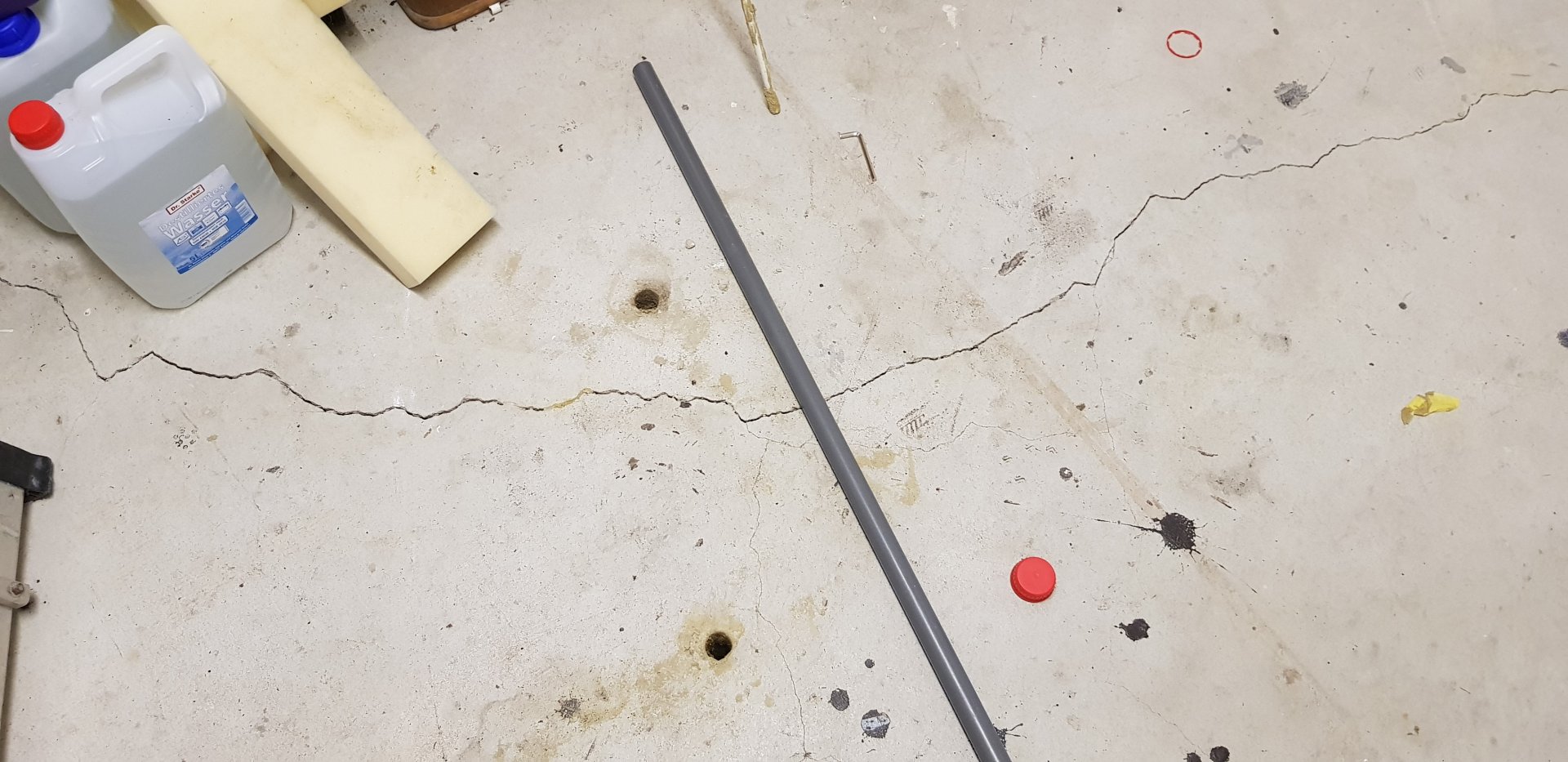

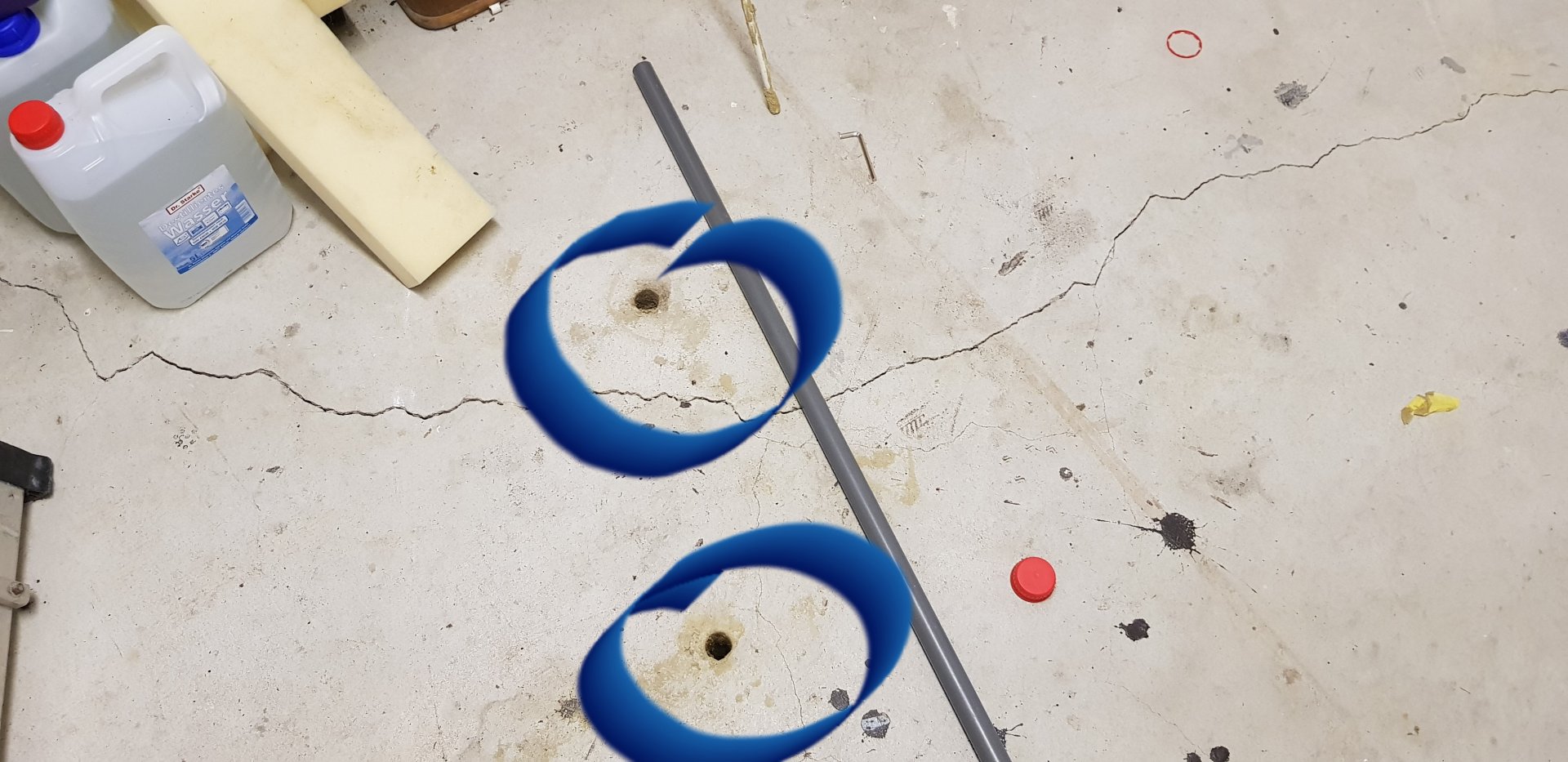

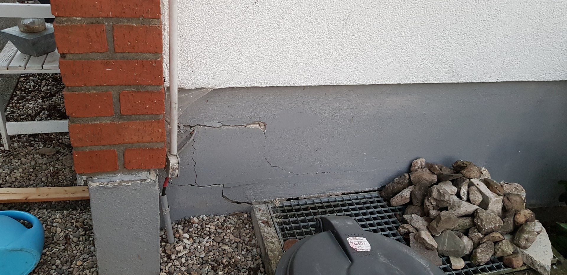

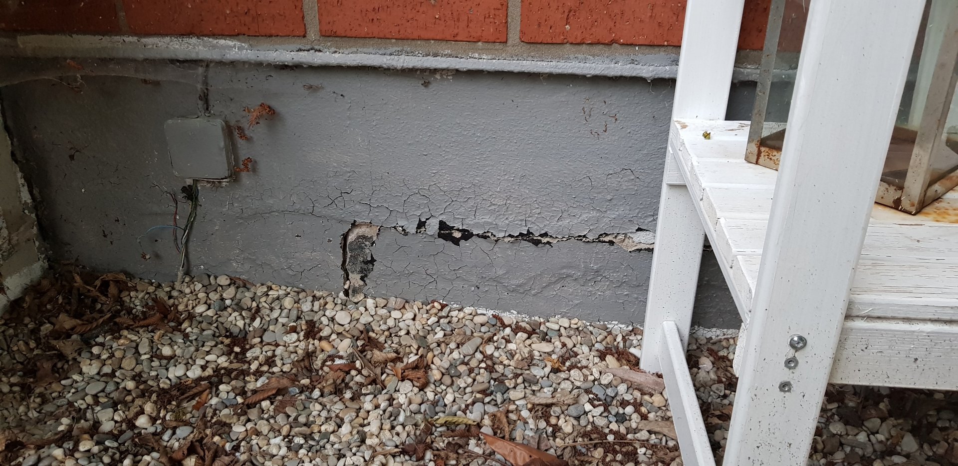

    20190703_211752.jpg 20190703_211755.jpg 20190703_211752.jpg 20190703_211755.jpg Hallo zusammen
    Wir brauchen dringend Hilfe!!!
    Letztes Jahr ist unser Boden an einem Eck abgesagt. Sowohl von außen als auch innen mit deutlichen Folgen zu sehen. Kellerwand komplett durch gerissen, Kellerfenster schief Beton Boden gerissen. Das Haus (1971 Holzständer) ist wohl nicht in Mitleidenschaft gezogen.

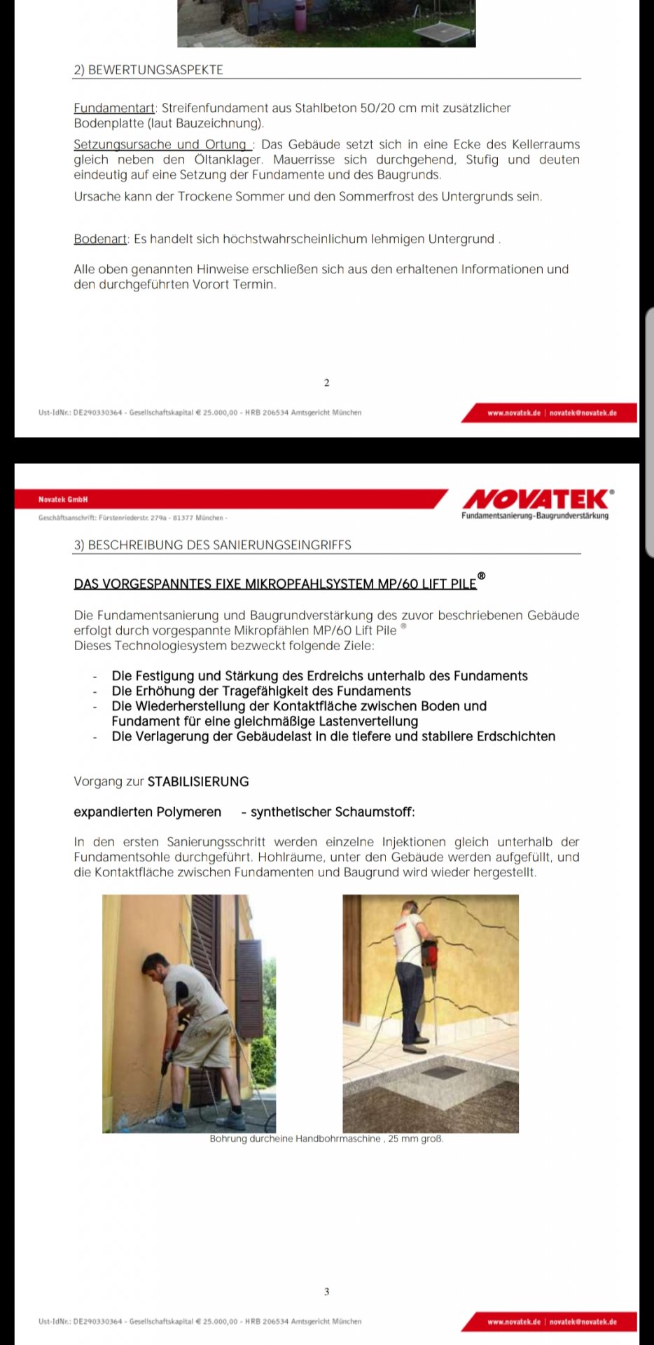

    So jetzt war letzten November novatek da und unser Fundament mit Pfählen stabilisiert und den Hohlraum mit Harz. Dadurch hat es sich auch etwas gehoben u somit sind die Risse kleiner geworden. Nun hätten nur noch kosmetische die Risse verarbeitet werden müssen.

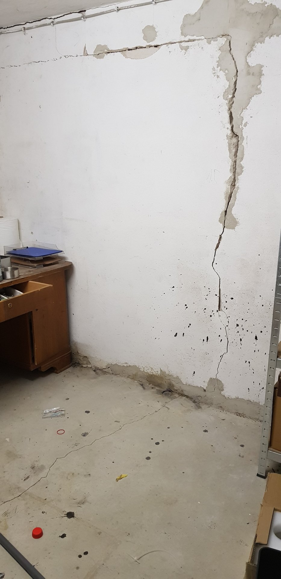

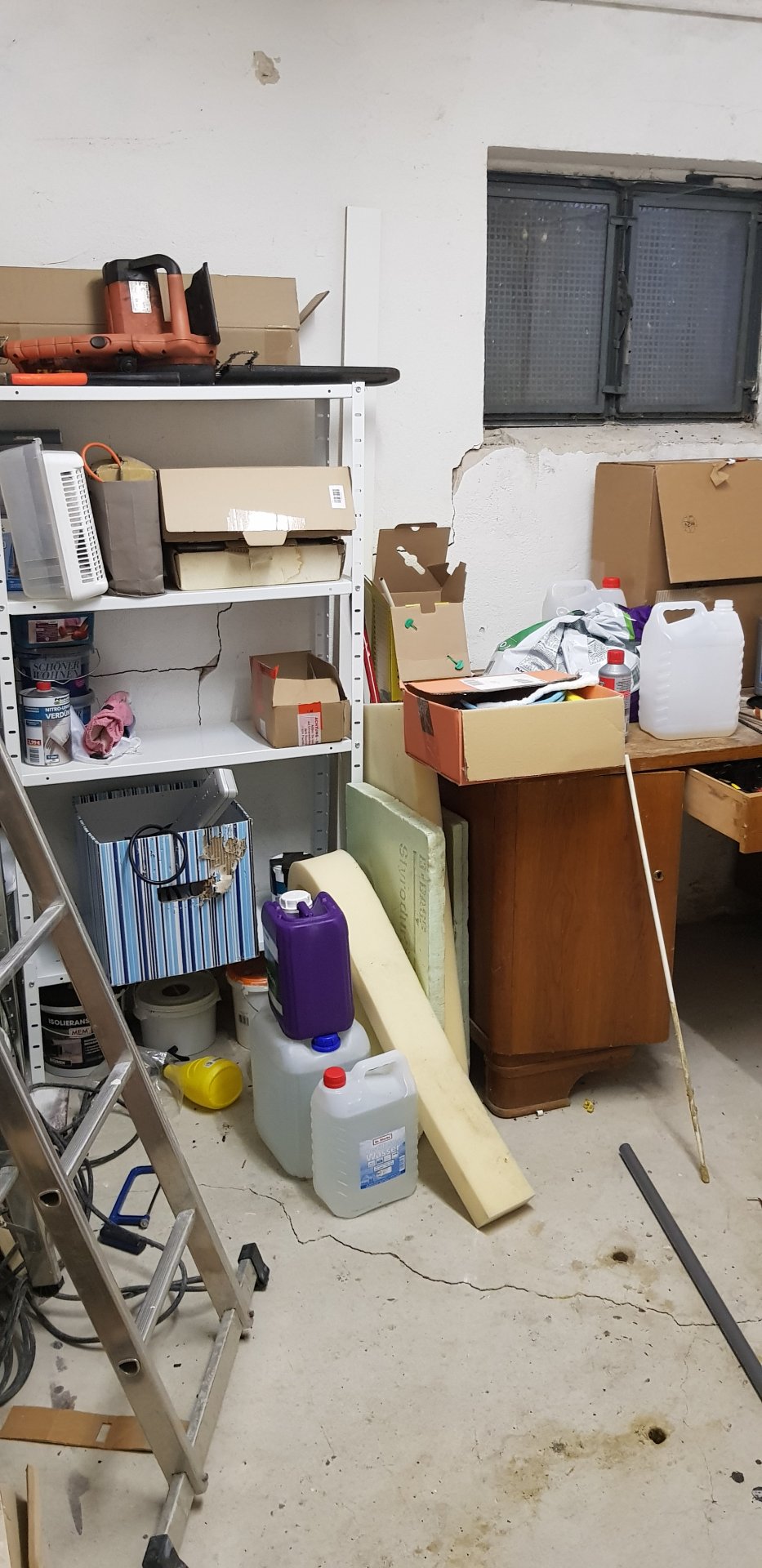

    Jetzt fast 9 Monate später ist der riss im Boden größer geworden schaut gewölbt aus u die Löcher siehe Foto über welche das Harz injiziert wird u dann mit Zement verschlossen sind plötzlich schlackig. Das feuchtemessgerät zeigt aber km boden keine aussergewöhn Feuchtigkeit an. Draußen ist das Pflaster auch nich mehr abgesackt. Die Mauer scheint noch so zu sein wie vorher weil riss wenn nur minimal verändert.
    Wir sind wirklich verzweifelt. Wasserleitungen verkaufen da wohl nicht . Ach ja Lehmboden m. Das soll auch der Grund für Setzung sein aber was ist dann jetzt nich mal passiert u warum si d die Löcher mit Zement wie aufgelöst jetzt mit Schlacke.
    Wir wissen nicht mal an was für Firmen man sich nich wenden kann wer für sowas zuständig ist.
    Wir wollen unser haus nicht verlieren! Da steckt zu viel drin!
    Wer hat Ideen Vorschläge Erfahrung?????

    Also jetzt erstmal Panikmodus aus.
    Das ist zwar unschön aber noch auf keinen Fall massiv gefährlich (Einsturz etc.)
    Firma die das ausgeführt hat zu Fragen ist sicher eine gute Idee.
    Wer dir generell hier helfen kann heisst Geologe bzw. Ingenieurbüro für Bodengutachten zusammen mit einem Statiker.
    Es gibt auch Sachverständige die sich auf diese Themen spezialisiert haben.
    Vielleicht ist es in diesem Fall auch besser erstmal etwas mehr in die Ergründung der Ursache und Planung zu investieren und dann erst eine Firma für einen konkreten Auftrag zu suchen.

    Wenn ich es gerade richtig ergoogelt habe war das wohl Expansionsharz was da unter die Bodenplatte gespritzt wurde. Da kann dann je nach Expansion doch eine Spannung nach oben enstehen und die Bodenplatte kann sich da dann „wölben“.
    Wenn der Riss in der Wand ruht ist wohl erstmal alles gut.
    Wendet euch mal an die Firma und behaltet das im Auge. Verzweiflung ist da wegen dem was ich auf den Bildern sehe aber wohl noch nicht angezeigt. Wenn das alles ist und es dabei bleibt, dann fällt das Haus wohl nicht in sich zusammen...

    ich schließe mich den vorrednern an. bleiben sie ruhig.
    für mich schaut das so aus, als würde sich die verformung auf den eckbereich fenster / außenwand beschränken.
    ich hätte jetzt so viele fragen, aber das geht für ein "ich helfe ihnen für umsonst-forum" ein bischen weit.
    was wir hier alle nicht verstehen ist warum die gründung des gebäudes überhaupt ertüchtigt wurde und war novatek zur sanierung die richtige wahl. ich vermute sie sind mit ihren problem über google auf novatk gekommen und die haben ihnen ein rundrum sorglospaket versprochen und die kassen bei ihnen geleert.
    sie sollten sich einen geotechniker / baugrundgutachter suchen, fragen sie konkret nach einem kostenangebot für seine arbeit und lassen sie sich erstmal beraten. ich denke man wird ihnen im bereich fenster / außenwand 1 - 2 Kleinrammbohrungen, Rammsondierung und einige Laboruntersuchungen empfehlen. Die avesierten 1.000 € @simon84 halte ich dafür für zu wenig.
    für die verformung gibt es einen grund und den gilt es jetzt heraus zu finden.

    Kann es vielleicht doch sein das harz aufgequollen ist ? Aber draußen ist ja Boden abgesackt u die Löcher sind ja schlackig

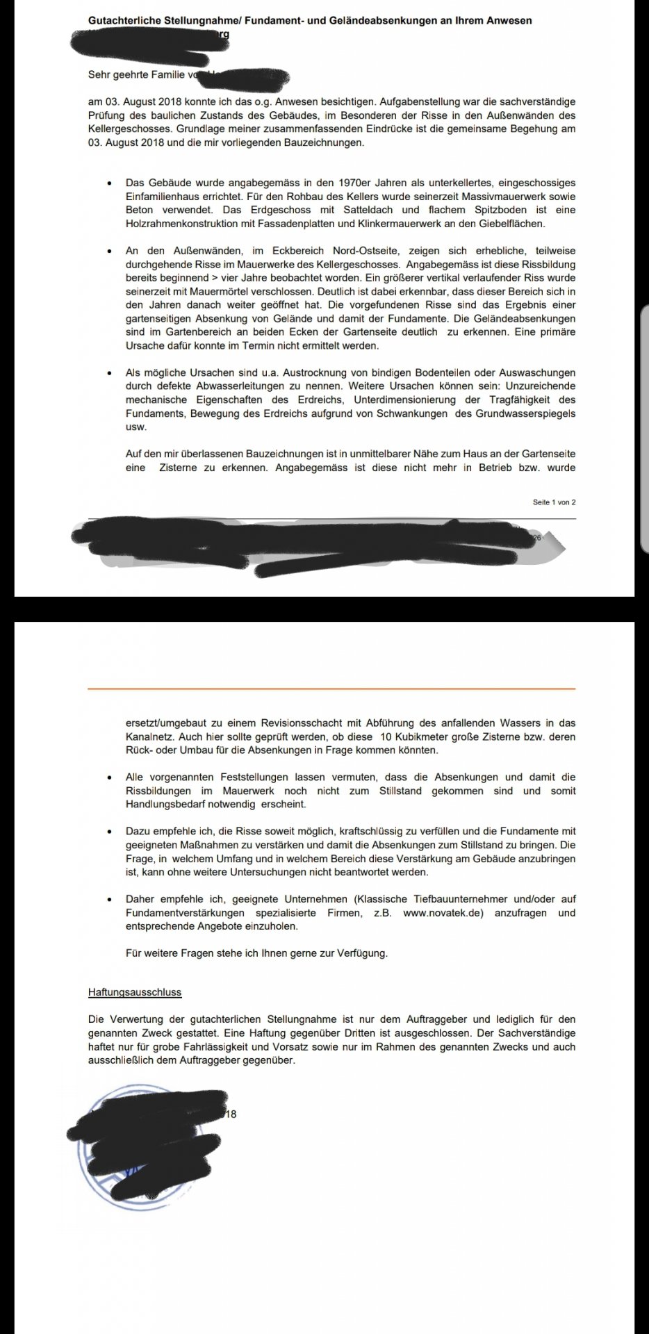

    Der Sachverständiger war für Baugutachten und Setzrisse und den haben wir anhand von Bewertungen ausgewählt

    Es ist teilweise sehr schwierig diese Inhalte richtig wiederzugeben.
    Du könntest auch den Inhalt des Gutachtens anonymisiert (Namen und Adressen entfernt) hier mal einstellen
    Oder auch vom Auftrag bzw der Rechnung
    Ist alles sehr schwierig zu lesen hier im Fließtext vermischt mit „Laien“ ausdrücken

    So wie ich den Themenstarter verstehe, gibt es keine wirkliche Baugrunduntersuchung, sondern ein paar Empfehlungen und den Rat einer Firma, die ihr System verkaufen will. Ich vermute es gibt auch keine richtige Planung der Arbeiten.
    Ich gehe natürlich davon aus, dass die Firma ihr bestes gegeben hat und natrürlich keine absichtlichen Haken und Ösen eingebaut hat. Garantie hin oder her. Grundsätzlich gewährleistet die Firma für ihre Arbeit. Die 10 Jahre Garantie sind augenwischenrei, grundsätzlich wird hier z.B. nach BGB 5 Jahre gewährleistet - unabhängig davon wie die Firma versucht die Gewährleistung einzuschränken.
    Ich empfehle dem Themenstarter diesen Sachverständigen jetzt wieder zu holen und das Ergnis der Arbeit in Augenschein nehmen zu lassen. Weiter sind hier entsprechende Briefe an die ausführende Firma und den Sachverständigen zu schreiben. Das M U S S ein Anwalt erledigen. Dazu gehört zuerst eine Mangelbeseitigungsanzeige an die Firma mit Fristsetzung (Einschreiben + Rückschein).
    Weiter ist der beratende Sachverständige darüber zu informieren, dass hier ein Schaden entstanden ist. Den Sachverstädnigen ist die Klageunterstützung abzufordern. Weiter würde ich ein gerichtliches Beweissicherungsverfahren einleiten.

    Naja in dem "Gutachten" steht doch eigentlich schon drinnen, dass weder der Grund für die Absenkung festgestellt wurde noch zu erwarten ist, dass diese abgeschlossen sind.
    Da hätte man eigentlich ganz klar schon zu diesem Zeitpunkt "tiefer" gehen müssen um das zu ergründen und DANACH zu handeln.

    was war es denn jetzt genau ... eine austrocknung oder eine auswaschung ... in meinen augen das gegenteil einer austrocknung ?????
    Was genau ist an einer Firma kompetent, die sich ihre eigenen - nennen wir es stellungnahmen - schreibt ... ?
    wenn ich schon lese ... "es handelt sich höchstwahrscheinlich um lehmigen untergrund ... " Warum wurde das nicht erkundet ?
    was mich aber am meisten irritiert ist die fußzeile ... "gesellschaftskapital 25.000 €" ... jeder wohnzimmergutachter hat mehr ... sind sie sicher, dass ihr gutachter und die firma nicht in einem boot sitzen ... ?????
