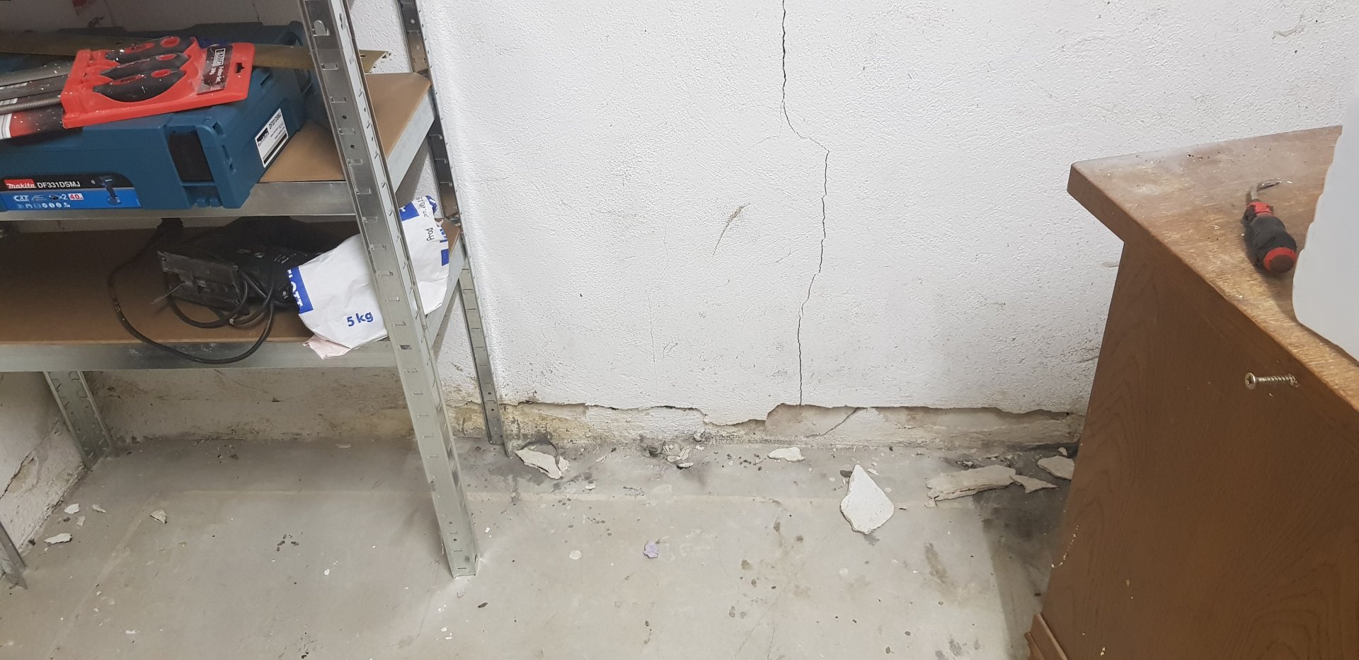

    Es ist jetzt auch nicht sehr hilfreich für uns uns zu steinigen was wir falsch oder richtig gemacht haben. Für einen line der überhaupt keine Ahnung hat ist es sehr schwierig überhaupt eine fachkundige Firma zu finden vor allem nachdem ich echt rum telefoniert habe und dann solche abfuhren erhalten habe. Wir hatten zu diesem Zeitpunkt Angst dass unser Haus einstürzt und es musste sehr schnell gehandelt werden dass das Fundament stabilisiert wird. Nach einigen Recherchen sind wir auf diese Firmen wie novatek ureretek geosec gekommen und diese erscheinen mir schon seriös.
    Ein Beispiel: zwei Grundstücke weiter wird auf einem Grundstück auf dem bereits ein Haus steht ein weiteres Haus gebaut. Dort wurde ein Bodengutachten erstellt teilweise leben teilweise Sandboden. Dieser Bodengutachter oder Geologe hat ganz andere Maßnahmen ernannt welche dann jetzt letztenendes ergriffen worden.
    Ich frage mich das Haus steht ja schon seit 71 auf dem Boden und es gab sicherlich schon mehrere Dürreperioden Wasserrohre verlaufen dort auch nicht von was soll es denn unterspült sein ?jetzt bitte wieder keine Steinigungen bringen wir kennen uns leider gar nicht aus
    Ach und das mit dem blöden hier ist auch nicht zuverlässig denn der Nachbar links und gegenüber hat keinen Lehmboden und wir schon also wir haben definitiv einen da wir hier schon sämtliche Wurzeln ausgegraben haben

    5 km weiter bei einer Bekannten gibt es das gleiche Problem die haben ein Bodengutachter kommen lassen den werden wir dann mal kontaktieren wenn unser Haus noch so lange stehen bleibt

    Was ist denn nun mit der Zisterne genau?? Noch vorhanden ? Dicht? Verfüllt ? Wo liegt die genau (Plan) ?
    Regnet es da evtl auch rein bzw. laufen da noch Regenwasserrohre auf ?

    Das hat auch niemand vor, Tatsache ist aber das kein RK/RS/RSK oder BS/BSK vorgenommen wurde, wie andere bereits bemerkt haben fehlt hier völlig eine geologische Untersuchung.
    Diese sollte bzw muss nun vorgenommen werden, was das eingestellte SV 'Gutachten' betrifft nunja... eher als eventuelle Möglichkeiten zu betrachten.
    Da Spezialtiefbau sich da eher auskennt bei den piles vermutlich 6/80 oder 8/80 relativ weit auseinander? Grosse Abstände zumindest laut Foto...
    Ob sie nun Ure oder Nov etc beauftragt haben ist auch gleich, bis auf Gekappel wegen patent und Beschreibung verwenden beide die HDR's mit je nach Anforderung gleicher Expansion, soviele Anbieter gibt es da nicht...

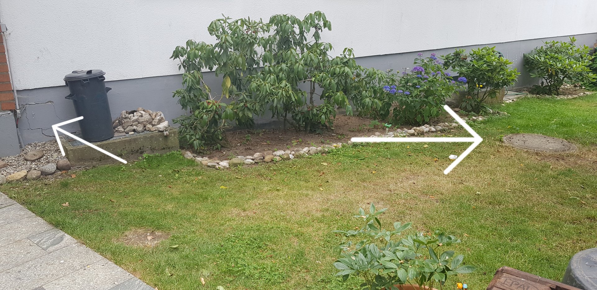

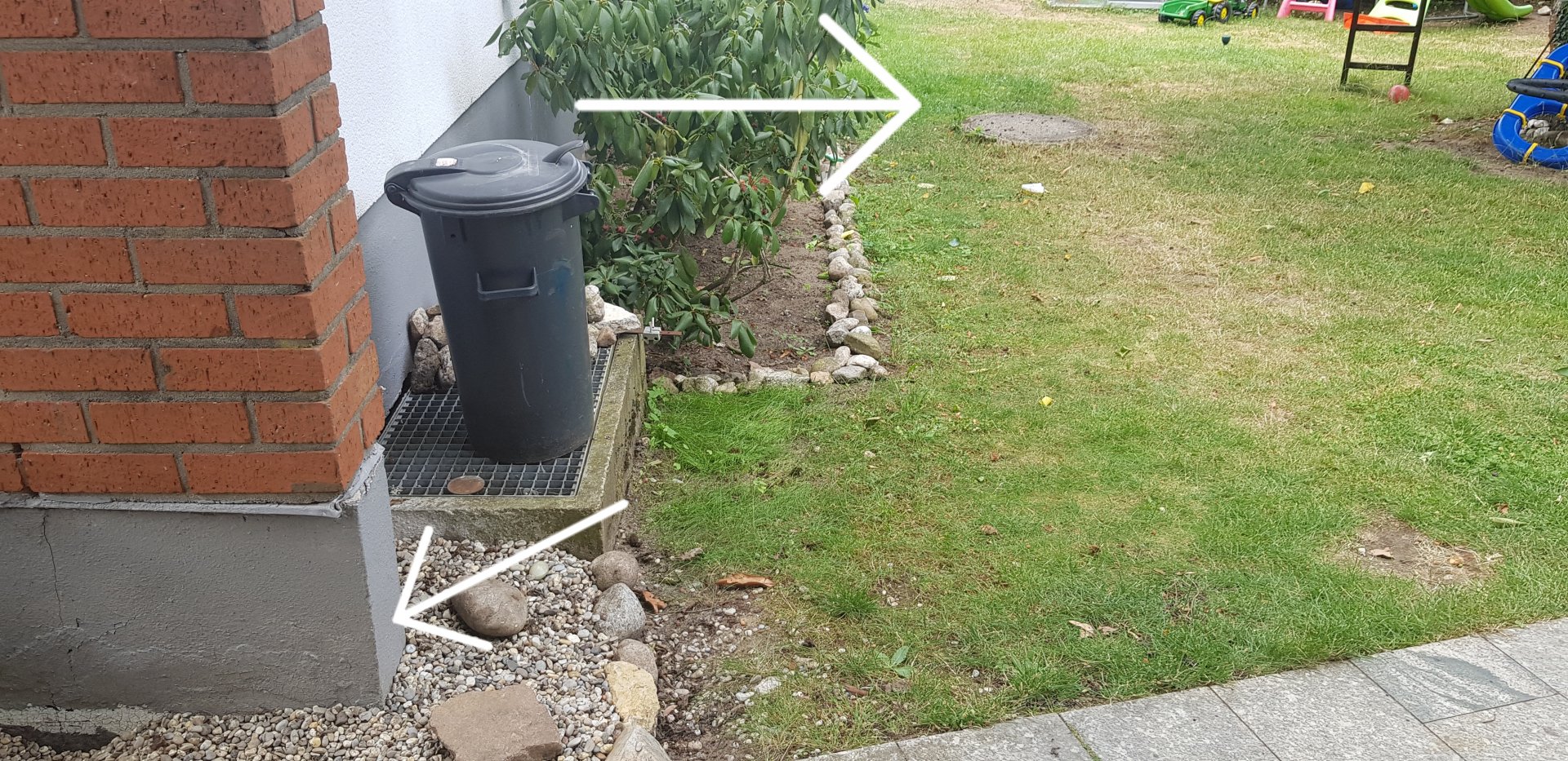

    Die Sickergrube befindet sich meiner Meinung nach zu weit weg dort gehen von der Hauswand die Abwasserrohre hinein und gehen dann genau in die andere Richtung zu anderen Hausseite. Es war zwar tatsächlich amec Richtung vor zu anderen Haus wann ein Wasserrohrbruch der wurde aber behoben also unser ganzes Kanalsystem wurde eigentlich saniert. Gestern war auch der wasserwart da Wasserleitungen laufen also auch nicht an dem problematischen Eck er meinte auch eher der Lehmboden oder tatsächlich eine Wasserader. Der Grundwasserspiegel ist die letzten Jahre massiv gesunken meinte er.

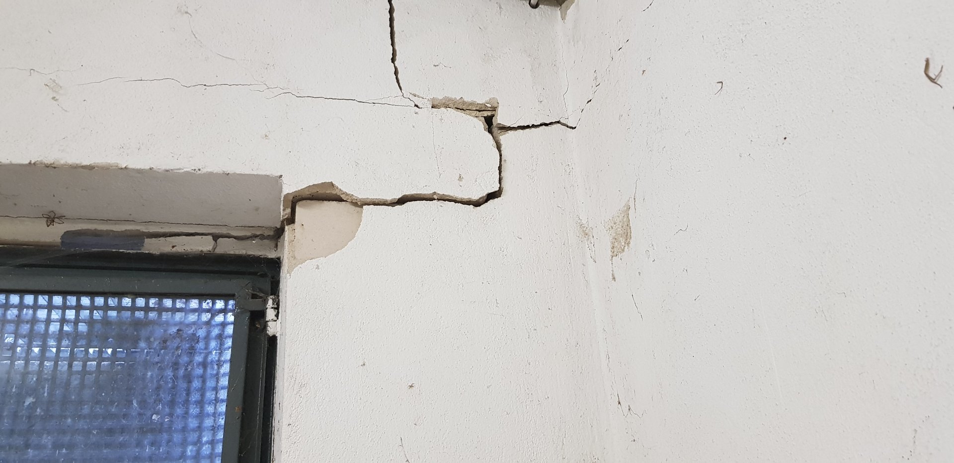

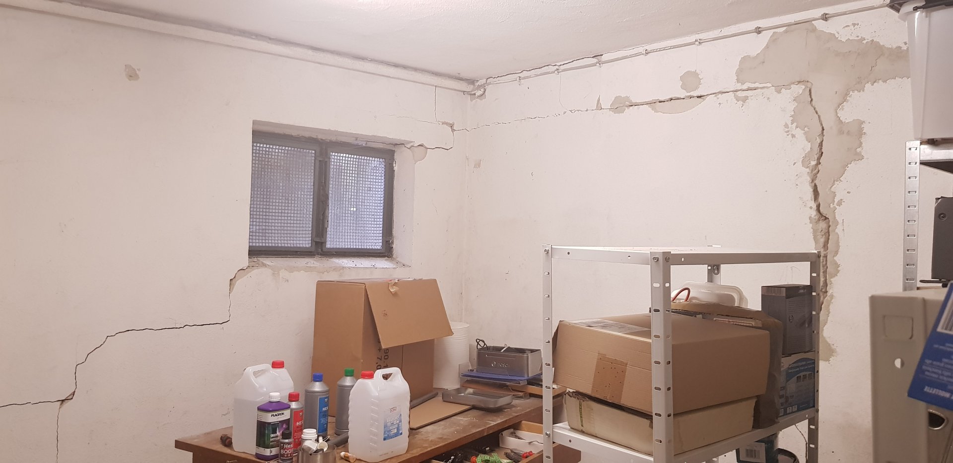

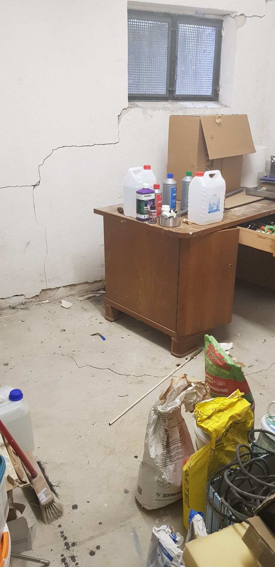

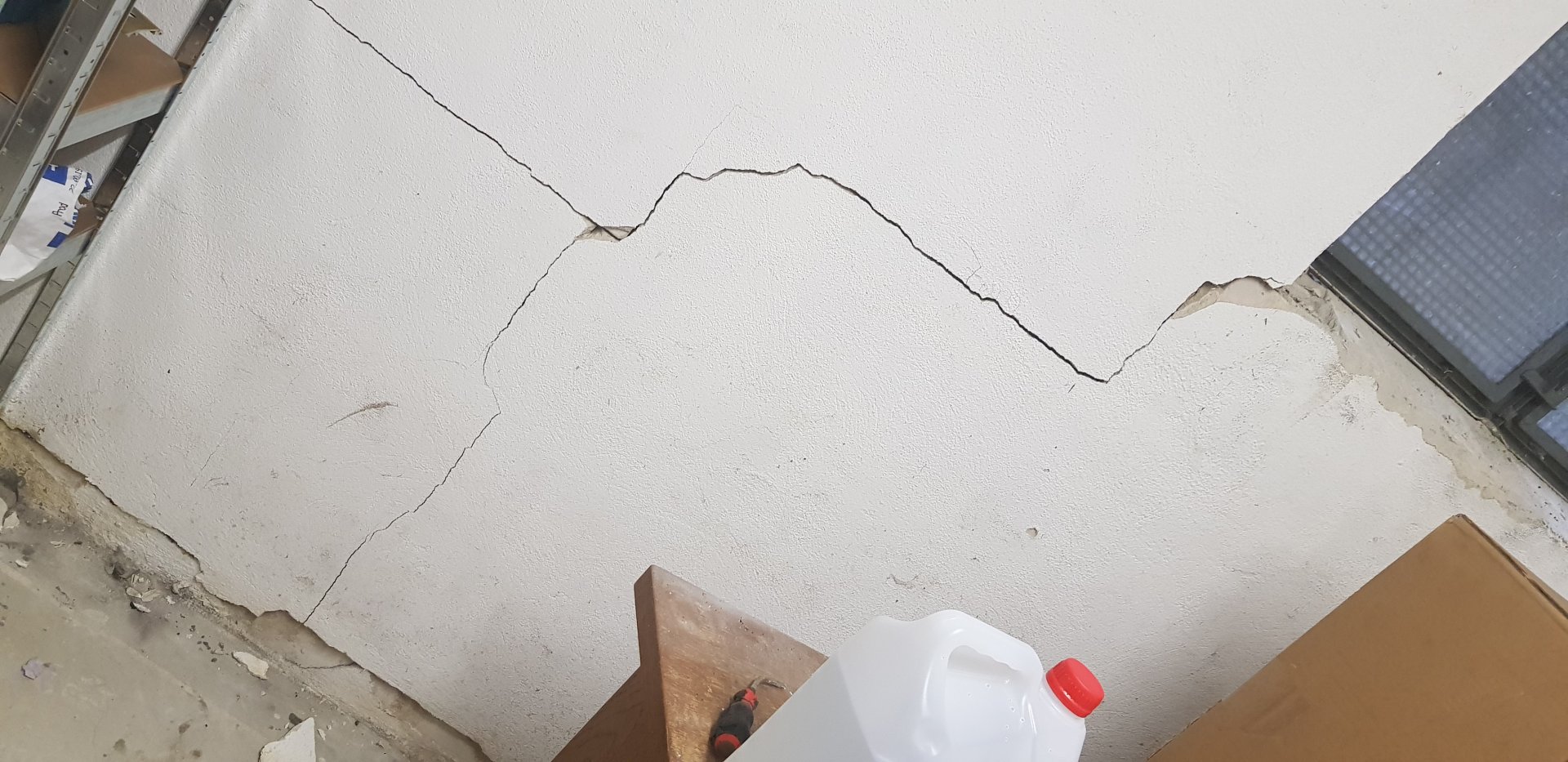

    Ich schicke jetzt noch mal Bilder von unserem Keller daher von manchen Helfern hier die Panik rausgenommen wurde. Unsere Panik steigt jedoch weiter. Da auf dem gemauerten Keller ein Haus in Holzständerbauweise steht hoffen wir dass das gar nicht mit kippen kann aufgrund der Holzwände die auf der Mauer sozusagen stehen

    Also es geht komplett ums Ganze Eck und es ist auch versetzt gut das war es vorher schon aber ich glaube es ist jetzt wirklich ein bisschen schlimmer geworden wenn es überhaupt schlimmer als schlimm gibt

    Es sieht scheisse aus und ihr muesst was machen, aber da kippt deshalb noch kein Haus um!
    Das Foto zeigt nur den Deckel von der Grube, wenn die 10.000 Liter hat, dann ist die schon relativ gross.
    Würde das noch nicht komplett ausklammern.
    Meiner Meinung nach braucht ihr einen Gutachter vor Ort der sich das wirklich anschaut und nicht nur ein paar Seiten mit möglichen Gründen/Nichtgründen schreibt und direkt eine Firma namentlich empfiehlt. Da sollten doch die Alarmglocken klingeln.

    Die Sickergrube ist nicht mehr im Betrieb. Da verläuft praktisch nur das Abwasserrohr vom Haus raus und macht eine Kurve nach links

    Schonmal den Deckel aufgemacht und reingeschaut ? Was ist drinnen. Bitte melden.

    Also haben gerade geschaut
    Es steht wasser drin aber nur ca max 10 cm. Das wurd evtl vom Regen sein ?!
    Werfe morgen die rohrfirma anrufen die erst im Februar komplett saniert haben um das zu erfragen ob da wasser stehen darf
    Aber auch wenn da was undicht wäre müsste wegen Gefälle das Wasser zur anderen Ecke laufen weil das Problem eck sozusagen höher liegt

    Das Eck liegt höher aber das Fundament liegt unter dem Eck.
    Und ihr habt ja Lehmboden. Kann durchaus sein, dass sich das Wasser seinen Weg nach unten sucht.
    Es schadet auf jeden Fall nicht sich das mal in Ruhe anzuschauen.
    Was für einen Durchmesser hat die Zisterne ? Knapp 3 Meter ?
    Sind es wirklich genau 10 cm ? Gemessen ? Zollstock ?
    10 cm wären bei 2,5 Meter Innendurchmesser schon ca 500 Liter.....

    Die schaut klein aus keine 3m
    Eher 1.5 aber es iwie Richtung Garten noch was ab ein Schacht iwie
    Aber kann das Regenwasser sein
    Ich schau dann mal im Plan wS da noch steht
    Was können wir nivh tun bzw schauen ?

    Machen kannst du viel aber welche Schlüsse daraus zu ziehen sind ist schwierig! Eigentlich ist an dieser Stelle ein Experte das richtige.
    Natürlich kannst du auch an der Stelle/Ecke wo es abgesackt ist mal 1x1 Meter bis zur Oberkante Fundament ausschaufeln und gucken ob du etwas offensichtliches siehst wie Wasser oder extrem nassen Boden.

    Nur wer ist der richtige Experte? Paar 10⁰00 für Geologe ohne das acgin gemacht wurde ist auch happig
    Ob sickergruppe wäre anderer Fachbereich als wenn wasserader oä

    Warum erklaerst du nicht erstmal einem Geo/Bodengutachter dein Problem und fragst ihn was er vorschlägt an Untersuchung und was es kostet?

    So hier ein kleines Update
    Wir haben innen den Keller ein bisschen aufgeschlagen u steht leider wasser
    Am Freitag kommt mein Onkel Architekt mit nem Bekannten bautechnologen u berät.
    Für uns stellt sich die Frage da laut wasserwart weder Rohre dort verlaufen noch der Grundwasserspiegel hoch steht woher es kommt?!
    Wer hätte Ideen? Wasserader wurde noch spekuliert
