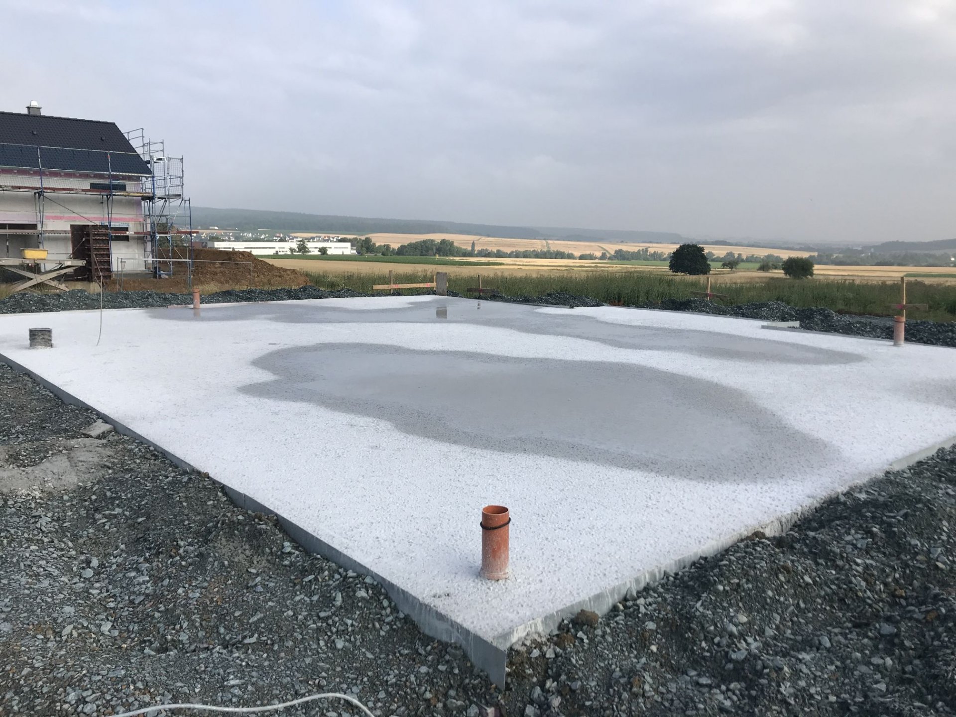

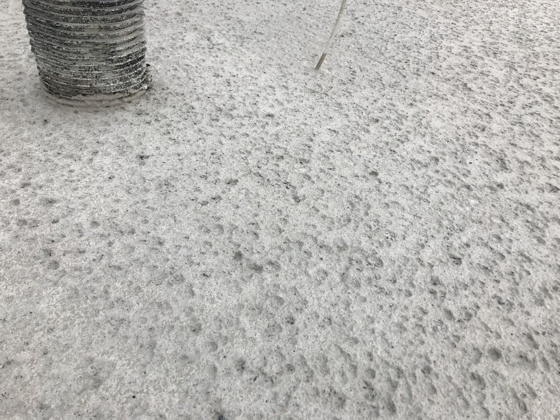

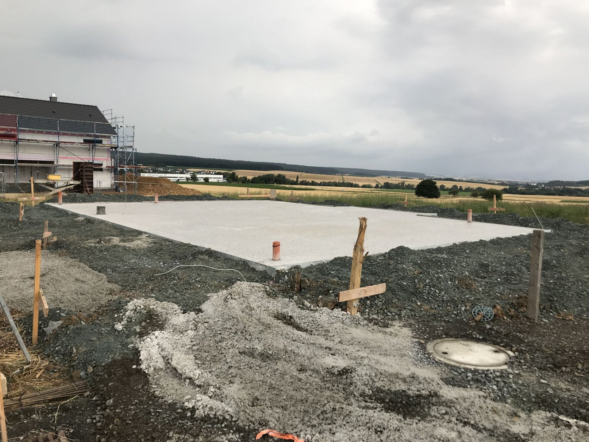

    am Freitag den 12.07.2019 wurde bei uns die Bodenplatte gegossen. Leider wurde diese nicht abgedeckt, so dass eintreffender Regen eine Mondlandschaft hinterlassen hat. Generell ist Wasser auf eine Bodenpaltte ja nicht verkehrt, aber so denke ich, stellt das einen Mangel dar.
    Auch ist die Bodenplatte von den Kratern abgesehen sehr sandig krümelig in der Beschaffenheit und alles andere als Glatt. Ich kann mir nicht vorstellen, dass man darauf Mauern möchte, da hier das Mauerwerk nur noch punktuell aufliegt und nicht mehr in der Fläche.
    Habe ich Recht? Wie kann man das beheben?

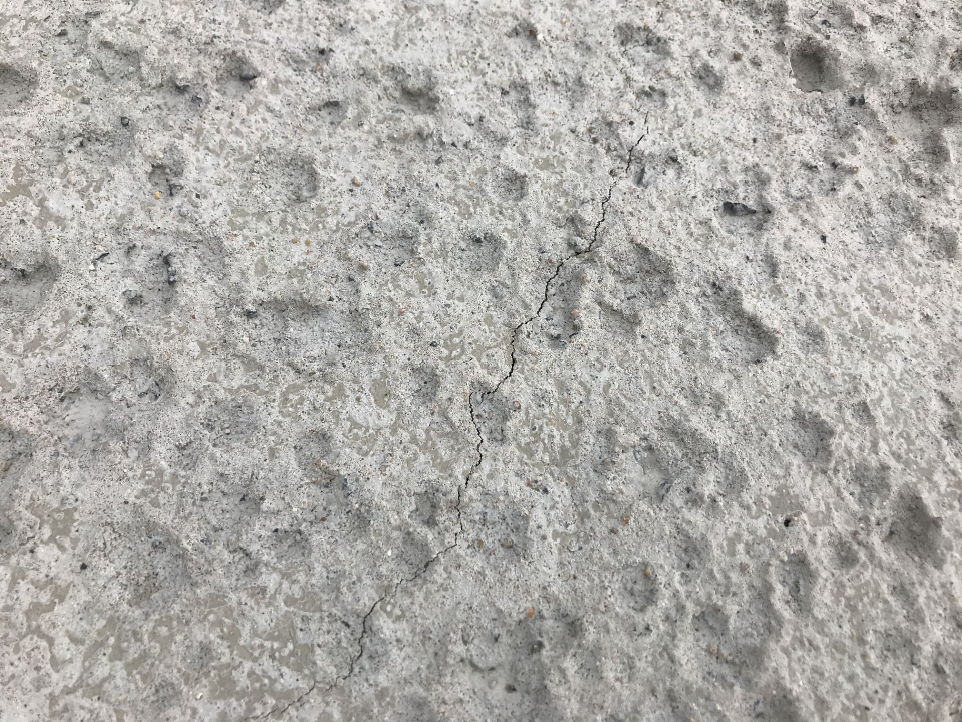

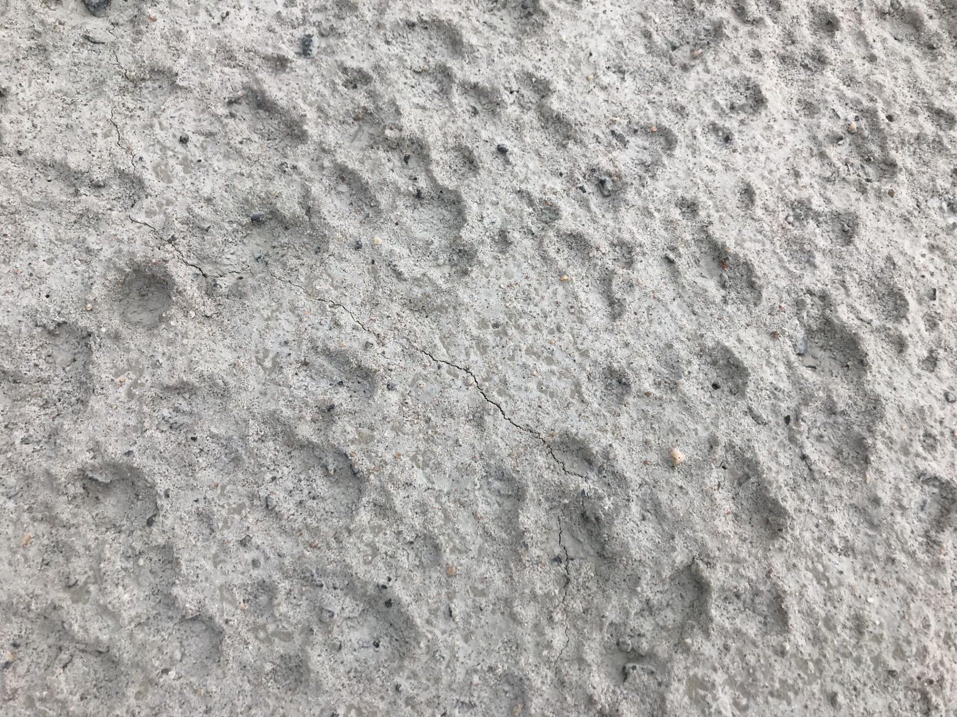

    Die lunker vom Regentropfen sind harmlos, die Risse sind um so schlimmer. Eine Rückbau wäre nicht Verhältnismäßig. Oberfläche abfräsen , risse verpressen und nochmal beschichten. Nächstes mal wird sich der Unternehmer zweimal überlegen ob er die Nachbehandlung ignoriert...

    Wie wird sowas dann gemacht? Die neue Schicht verbindet sich ja nicht mehr mit dem bereits fertigen Beton, oder? So hätten wir 2 Schichten die, zwar satt aufeinanderliegen, aber nicht wirklich chemisch / form oder kraftschlüssig verbunden sind. Wenn da über die Jahre seitlich Wasser reinkommt, gefriert etc.
    Wie verpresst man Risse in Beton? Für mich als Laie ergibt das keinen Sinn? Ich habe immer geglaubt, da wird nochmal ein sehr "dünnflüssiger" Beton reingegossen und abgezogen, dass die Risse gefüllt werden.

    Schutzschichten und verpressprodukte aus Epoxidharz...
