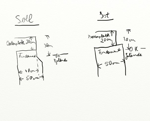

    wir werden ein Blockbohlenhaus bauen und vor kurzem wurden Fundament und Bodenplatte gegossen.
    Nun ist die Einschalung entfernt worden und es ist sichtbar, dass das Streifenfundament nicht den Vorgaben entspricht.
    Damit Zeichnung.jpg Zeichnung.jpg ein 30 cm Spritzschutz gegeben ist, sollten Fundament und Bodenplatte zusammen 30 cm aus dem Boden ragen. Unter dem Gelände sollte das Fundament schräg noch einmal um 10 cm breiter werden.
    Nun mussten wir feststellen, dass die 30 cm über dem Gelände zwar gegeben sind, das Fundament jedoch überall gleich breit ist, auch direkt unter der Bodenplatte, so dass der Spritzschutz nicht so ausgebildet ist wie vorgegeben.
    Nun meine Frage: Kann man das Fundament rundherum abflexen / -fräsen, die 10x10 cm die zuviel sind plus die Schräge?
    Ich habe eine Zeichnung beigefügt, bitte entschuldigt die Qualität. Ich hoffe es wird trotzdem deutlich.
    Vielen Dank im voraus
    Andrea

    Jo, ein Betonsäger bekommt das schon hin, aber es kostet halt…

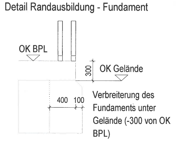

    Gibt es auch ein Detail vom kompletten Sockelpunkt inkl. Bohlenhaus?
    Vielleicht kann man das ja noch anders heilen.
  8. #8 Andrea Karlshorst, 03.01.2022
    Andrea Karlshorst
    Andrea Karlshorst
    02.01.2022
    Guten Morgen Fabian,
    das ist die Detailzeichnung:
    Auf die Bodenplatte kommt eine Schweißbahn, dann die untersten Bohlen.
    Wir werden heute mal hören, was der Tiefbauer vorschlägt. Am 12.1. soll der Hausbausatz kommen...

    in Deiner Skizze ist das Bodenplatten Soll 20cm in dieser Zeichnung aber 30cm. Weißt Du, ob die 20cm Bodenplatte denn dann überhaupt korrekt sind?
  10. #10 trockener Bauer, 03.01.2022
    trockener Bauer
    trockener Bauer
    06.09.2019
    568
    299
    Sachsen
    Dem Detail nach zu urteilen ist das Leonwood. Die geben für fast alle ihrer Häuser 30cm Bodenplatte auf Frostschürze vor.
    Wie Fabian schon schreibt: Wenn es nur 20cm Bodenplatte sind, stimmt etwas nicht.
    Habt ihr den Tiefbau-Plan von Leonwood direkt an den Tiefbauer weitergegeben? Wurde das vom Tiefbauer dann auch so angeboten und von euch beauftragt?

    Ja, die Zeichnung ist an der Stelle nicht exakt, es ist an anderer Stelle jedoch ausgeführt, dass die Bodenplatte sogar nur 16 cm stark sein soll.

    Nach DIN 18533 (Abdichtung) müssen es planerisch 30cm sein. Die DIN 18533 sagt aber auch, dass es dann real nur 15cm sein müssen. Daher kommen die 30cm in der Planskizze.
    Wenn Ihr also etwas höher aufschüttet (leichtes Gefälle vom Haus weg ist immer gut, erst recht bei Holzhaus, dann kann die Bodenplatte auch so bleiben und wäre bei 20cm immernoch 5cm besser als die DIN 18533 fordert.
    Ich würde daher dann vom Rohbauer noch die Hohlkehle aufspachteln lassen und die Abdichtung aufbringen. Das wäre mir lieber als die neue Bodenplatte zu zerstören.

    Laut Tiefbauer handelt es sich nicht um das Fundament sondern die Sauberkeitsschicht, die übersteht und als Stütze für die Schalung der Bodenplatte gedient hat.
    Er sagt, diese Kante kann problemlos entfernt werden, ohne das Fundament zu beschädigen.
    Der Hausbauer hat sehr gelassen reagiert und kein Problem gesehen, somit gehen wir momentan davon aus, auch keins zu haben.
    Danke für die Hinweise, Fabian. Auch ich finde die Vorstellung schöner, etwas aufzuspachteln anstatt etwas abzustemmen.

    ok, dann soll der Rohbauer aber mindestens mal diese besagte Kante wieder wegmachen, so dass dort eine Abdichtung ohne störende Ecken aufgebracht werden kann. Die Geschichte mit der Sauberkeitsschicht kommt mir irgendwie komisch vor, kannst Du da mal etwas freigraben und ein Foto machen?
    Alles kein Drama, aber man will schon sicher gehen, dass einem kein Quatsch erzählt wird.
