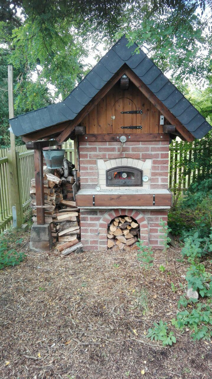

    Hallo zusammen!
    Ich habe den Plan, diesen Sommer im Garten einen Pizzaofen zu errichten. Von der Größe wird er etwa die Ausmaße wie auf dem Foto annehmen. In vergleichbaren Projekten wurde eigentlich immer ein Betonfundament gegossen. Meist war dies eine Bodenplatte aus Beton, teilweise frostfrei gegründet. Da ich gerne auch ein bisschen auf ökologische und nachhaltige Aspekte schauen würde, wäre es schön, wenn sich ein solches Betonfundament vermeiden ließe. Meine Frage ist jetzt, ob für ein Projekt dieser Größe ein solches Fundament erforderlich ist, oder ob es beispielsweise reichen würde, alte Waschbetonplatten auf verdichteten Untergrund zu legen oder große Natursteine als Streifenfundament in die Erde einzubetten und darauf zu mauern?! Der Ofen sollte schon möglichst lange schadensfrei stehen, aber ich würde mich über Vorschläge freuen, die eine Alternative zu einem gegossenen Betonfundament darstellen!

    Was ist an einem Betonfundament nicht nachhaltig oder umweltfreundlich?
    Zement ist ein Naturprodukt, Steine und Sand ebenso.
    Naja du kannst natürlich auch frostfrei ausheben , Schotter Kies rein und dann als Fundament entsprechende Felsen nehmen ca 30 cm, ordentlich verdichten und sie so zurechthauen dass du darauf bauen kannst.
    So hat man das früher teilweise gemacht.
    Ein pfahlfundament wäre auch noch eine Option
    Terrassenplatten mit 1-2 cm eher ungeeignet aber Kopfsteinpflaster oder andere Steine schon eher
    Möglichst dick und groß

    das wird doch schon fast ein Einfamilienhaus :yikes also das Gewicht bitte nicht unterschätzen !!
