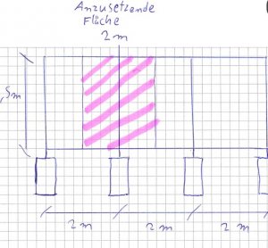

    Hallo liebe Leute,
    ich wollte mal gerne Eure Meinung/Erfahrung/Wissen zu folgender Sichtschutzwand hinsichtlich Steher und Fundament haben.
    Auf 25m Länge soll eine 2,5m hoher Sichtschutz entstehen.
    Alle 2,00m kommt eine Doppel-T (oder H) Träger mit IPE120 als Steher, der 1m einbetoniert ist und die 2,50 m heraussteht.
    Reicht da ein Fundament mit 30cm Durchmesser und 1m Tiefe?
    Der Sichtschutz ist frontal zu Westen und wird dem Wind mehr oder weniger voll ausgesetzt.
    Das Vorhaben wird durch eine Zaunbaufirma ausgeführt und Sie haben auch die Zeichnungen und Co geliefert, aber für mein Gewissen wollte ich einfach nochmals die Meinung Anderer hören.
    Vielen Dank
    LG Peter

    Da fehlen die wesentlichen Angaben. Ist der Sichtschutz aus Beton oder Plaste? Kommt der wind durch oder nicht? Welche Windlasten werden angenommen..?
    Die Kernfrage: gibt es nur Bildchen oder gibt es eine Berechnung? Das ist schon ein ordentlicher Hebel und ein Zaunfeld von 5 Quadratmetern ist auch kein kleines Segel.

    Konkret handelt es sich um den Sichtschutz NoiseReducer der Firma kokosystems.at (Link kann ich noch nicht einfügen hier)
    Das Noise Reducer-SA45 Schallschutz Zaunsystem besteht an der Innenseite aus HDPE-Netzgewebe und PP-Windtuch. Dahinter befindet sich ein Kern aus hochabsorbierender Mineralwolle. Direkt hinter der Mineralwollschicht ist eine schalldämmende Stahlplatte eingebaut, die mit einem verzinkten Stahlgitter fixiert wird. Die beschichtete Stahlplatte ist in verschiedenen Farben erhältlich. Das Noise Reducer-SA45 Schallschutz Zaunelement ist 45 mm dick.
    Es kommt kein Wind durch und die Windlasten wären, gute Frage... der Bauort ist Wien und dort sind die Grundwerte 25m/s und 0,4 kN/m²
    Es gibt zwar eine Zeichnung (Berechnung keine Offiziell) aber es steht ein Ing. Büro als Planer/Zeichner drauf.

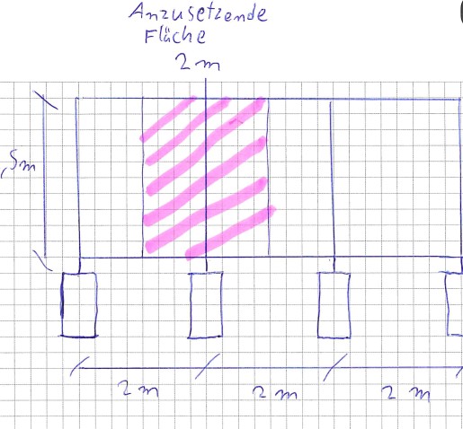

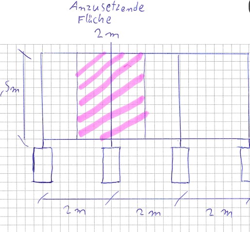

    Hallo Peter,
    gar nicht so einfach pauschal zu beantworten. Ich habe dir mal eine kleine Skizze gemacht um das ganze ein wenig statisch zu erklären.Die Kraft die auf Pfosten und Fundament wirkt muss als ein Feld betrachtet werden auf das der Wind wirkt. Also von einem Pfosten 1 meter nach links und nach rechts. Hierbei haben wir eine Fläche vom 2 Meter breite mal 2,5 Meter Höhe was insgesammt 5 m² ergibt . Auf diese wirkt nun (wenn deine Angabe für Wien) richtig ist 0,4 KN/m² Also 5m² x 0,4Kn/m² was insgesammt eine wirksamme Kraft von 2Kn ergibt die auf das Feld wirkt. 2 KN sind ungefähr einer Kraft von 200 KG gleichzusetzten. Also musst du dir das ganze so vorstellen wie wenn du in der Mitte des Pfosten mit 200 KG dagegen drückst. Ein IPE-120 hat bei einer Spannweite von 2m eine Tragkraft von 3.37to wenn er als Deckenträger auf Durchbiegung belastet wird. Daraus kann ich aber ableiten das er gegen abknicken auch die 200 kg ganz problemlos aushält. Nun ist noch die Frage ob die Wand umkippen kann da das Fundament zu klein ist. Hier wird es jetzt richtig kompliziert das es um Bodenmechanik geht, also wie bindig (und damit wiederstandsfähiger) ist der Boden in dem das Fundament steht gegen Grundbruch. Das kann ich dir leider nicht ausrechnen da ich nicht weiß welcher Boden etc. Vom Gefühl her reicht das ganz locker wenn das Fundament 1 Meter tief ist. Wirklich ganz sicher sein kannst du nur mit einer ausführlichen Statischen berechnung.
    Ich hoffe ich konnte dir trozdem ein wenig weiter helfen
