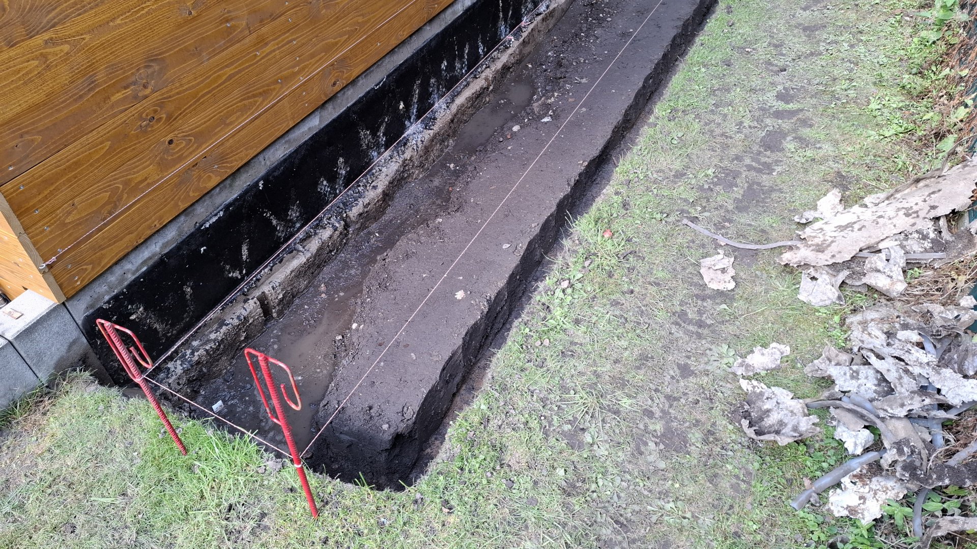

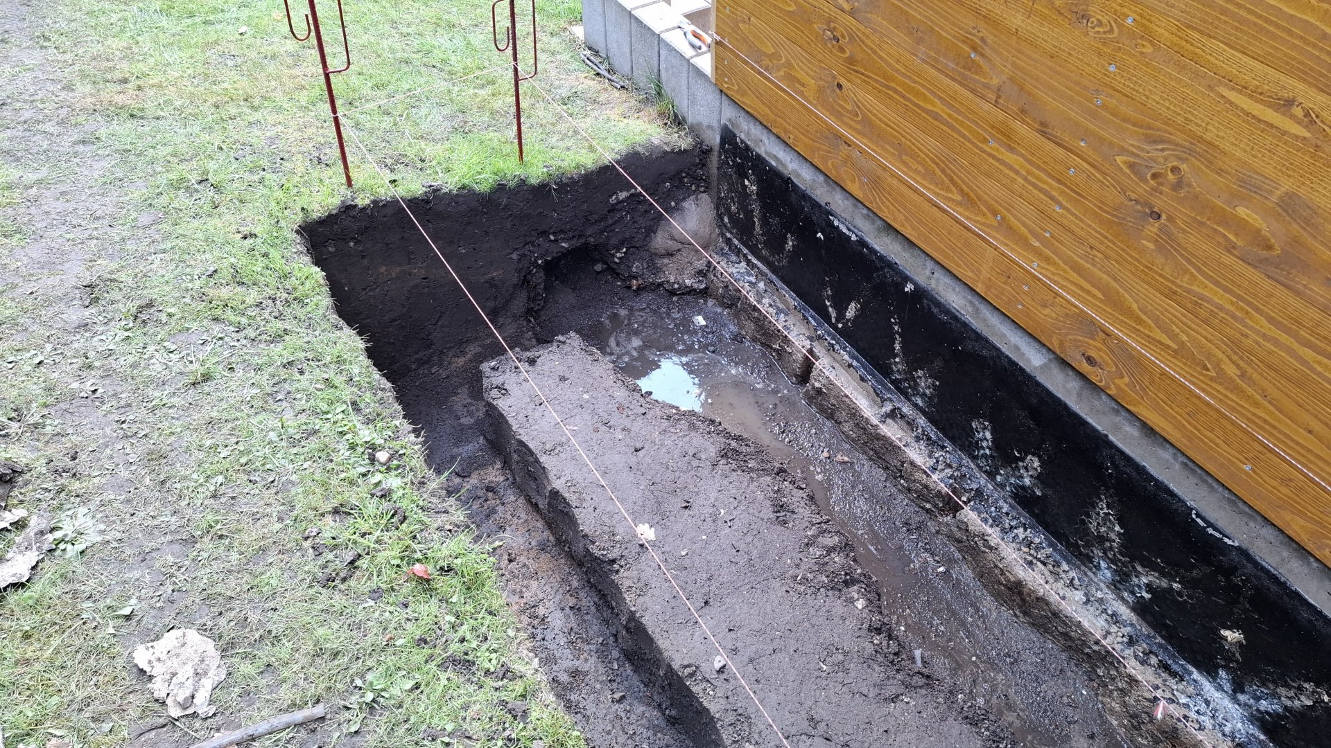

    Hallo zusammen, ich habe mal eine Frage bzgl. des Schutzes vom Sockel meines Gartenhauses.
    Das Gartenhaus steht auf einem 25cm hohen Betonsockel um die Balken vor Feuchtigkeit zu schützen. An der Rückwand ist der Sockel 50cm Hoch, da das Geländeniveau zum Nachbargrundstück etwas höher liegt. Das Erdreich lag hier ursprünglich bis ca 15cm unter Oberkante Sockel.
    Bevor ich damals die Erde aufgefüllt habe, hatte ich eine Noppenbahn vor den Sockel gelegt um das Fundament zu schutzen - wovoer auch immer (auf einem Bild noch zu sehen. Nun habe ich vor hinter der Hütte einen Streifen zu Pflastern um hier Dinge lagern zu können und Regentonnen aufzustellen.
    Die Frage ist nun, ob die Noppenbahn eigentlich notwendig ist oder ich sie auch einfach weg lassen kann? Der Sockel ist 20cm Dick und gut armiert.

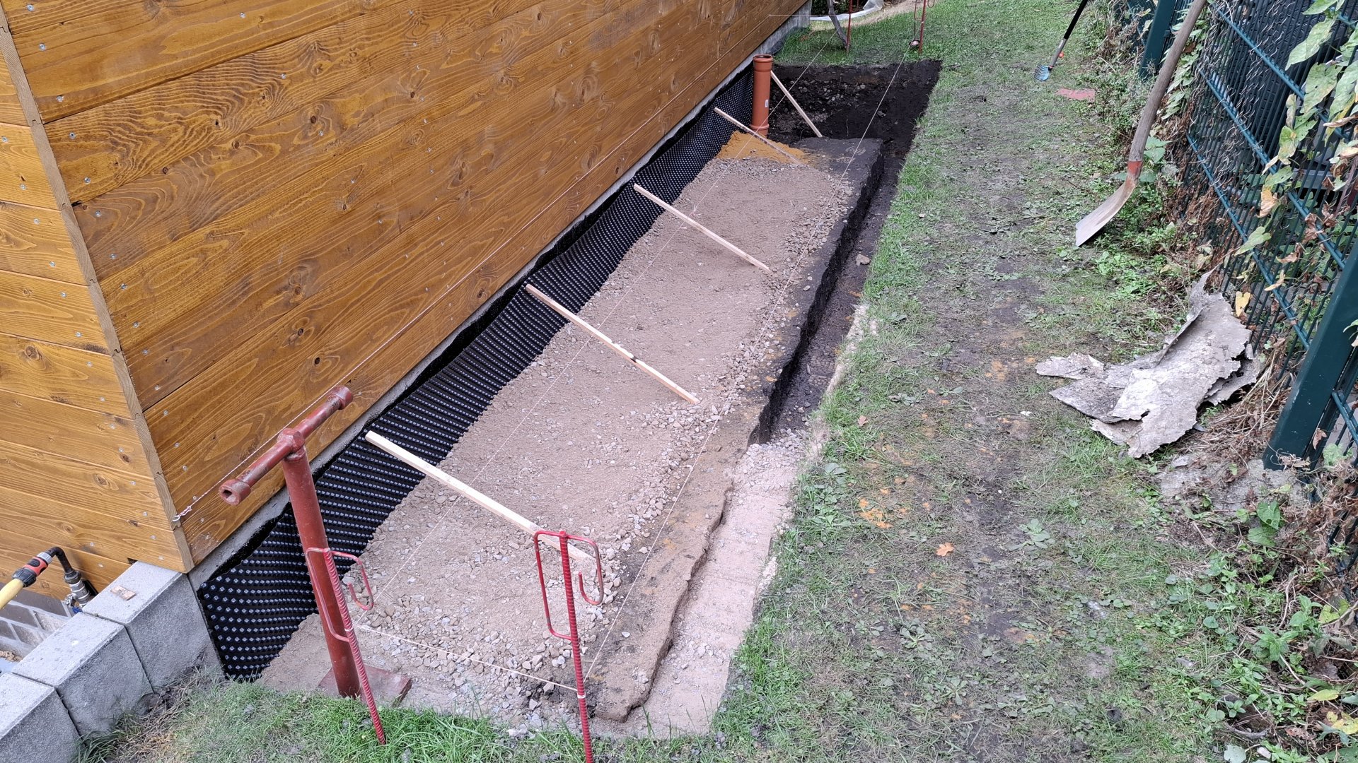

    Für alle die es ggf. noch interessiert.
    Ich habe nun wieder eine Noppenbahn vorgelegt, nachdem ich die Wand noch einmal mit Flüssigbitumen gestrichen habe. Ich dachte mir dass es nicht schaden kann und so teuer war die Bahn ja auch nicht.

    Die Noppenbahn dient ja um Beschädigungen der Wand bzw. der Dämmung oder Abdichtung durch das einzufüllende Material (Schotter usw.) zu vermeiden. Ich denke mit der Verwendung einer Noppenbahn hast Du alles richtig gemacht.

    Eine Dämmung bzw. wirkliche Abdichtung habe ich in dem Fall ja nicht. Aber das Gewissen ist beruhigt :bierchen:
